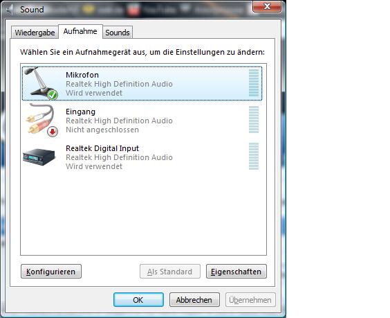

Ich finde das nicht. Also ich weiß, dass ich das schonmal gesehn hab, hab aber keine Ahnung wo oder wie das jetzt geht.
Ist das Fenster im Screen überhaupt richtig?
Zum Aufnehmen kannst Du jedes beliebige Programm benutzen. Musst nur den richtigen Eingang wählen.
In der Systemsteuerung => Sounds => Aufnahmegeräte => Rechtsklick "Deaktivierte Geräte einblenden". Dann sollte der Stereo-Mix auftauchen.
Ok, das war ein wichtiger Hinweis. Jetzt klappt alles wie ich es mir vorgestellt habe.
