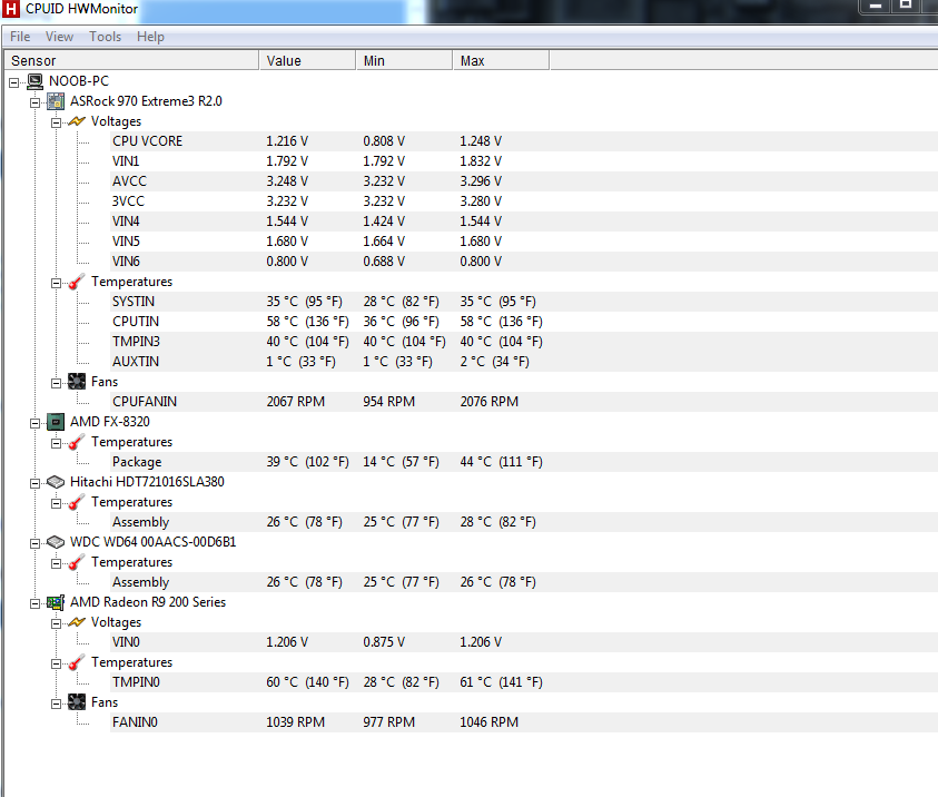

in HWMonitor steht aber bei Mainboard Temp: 30C° meistens ist es so. ich gucke jetzt nochmal nach und sage dann nochmal bescheid, währedn ich BF4 am laufen Habe.
Hier habe ich mal die Temperaturen unter last aufgelistet: BF4 im hintergrund
ich weiß nicht ob das die MB temps sind, ich weiß nur das CPUTIN die CPU Temperatur ist.
