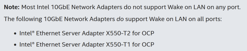

Demnach landet man bei den X550-T1 und -T2. T2 wären 2 10G-Ports und -T1 ist eher schwer zu bekommen und wenn dann teurer als T2. Also könnte man das mit dem recherchieren auch zurückgeben...
Reaktionen: Arboster
Die X550 supportet, als generische PCIe-Karte, kein WoL genauso wie alle anderen 10G-NICs von Intel. Man beachte den Hinweis "for OCP" in der Liste bei Intel. Das ist eine Änderung gegenüber der vorher inkorrekten Dokumentation (in dieser Übersicht als auch in der Dokumentation der X550 selbst), denn da stand vorher dass diese Karten, ohne Einschränkung, WoL supporten würden.
Was sie damit meinen ist, dass der Chip WoL KÖNNTE, wenn sich jemand entscheidet das zu implementieren, z.B. ein Server Vendor bei seiner LOM- oder OCP-Lösung.
Siehe z.B. auch hier: https://community.intel.com/t5/Ethe...keOnLAN-working-on-a-X550-T1-or-T2/m-p/721602

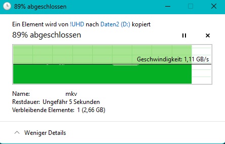

So schaut es bei mir aus:
Das ist von meinem NAS auf meinen PC.
Kunststück von WD_BLACK SN850P auf NM790 ;)
Ich kämpfe mit dem Sender. Da sind 4 Samsung SSD 870 QVO 4TB in RAID 0 drin. Aber nur mit 3GB/s angeschlossen.
Die sind dabei doch völlig egal, jede neuere M2 schafft das doch locker.
Aber das Netzwerk funktioniert halt gut, daher die Übertragungsrate.
