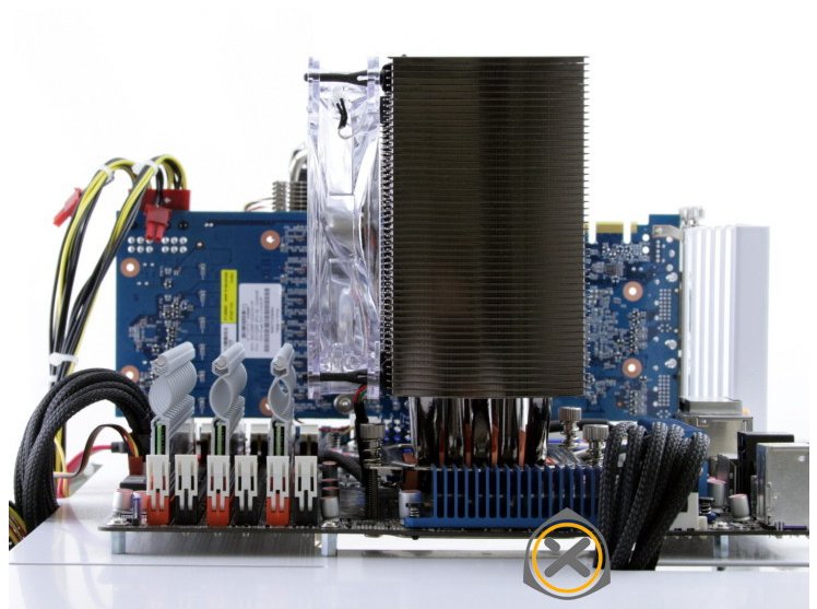

Erhebliche bessere Latenzen für sehr geringen Aufpreis. Was einem allerdings klar sein sollte ist, dass die Riegel etwas höher bauen, dementsprechend Komplikationen (vor allem wenn alle Slots belegt sind) mit diversen Turmkühlern möglich sind. Der neuen Alpenföhn Nordwand ist dafür ein gutes (Negativ-)Beispiel.....
genau die Kombination aus Norwand + G.Skill Ripjaws Cl7 will ich in meinen neuen PC verbauen. Ich hoffe, da gibt es keine Kompatibilitätsprobleme. Wenn ich die 2. und 4. Slots belege, müsste es aber hoffentlich passen.
Falls ich nachrüsten wollte, muss ich dann in den zwei anderen Slots genau die gleichen Rams verbauen oder könnte ich auch auf flachere zurückgreifen?
nordwand-jpg.153775
Das hier verwendete Board ist ein ASUS P6T, ob die Situation bei P55-Boards mit nur 2 Ram-Steckplätzen anders ist, kann ich natürlich nicht sagen.
Prinzipiell sollte es eigentlich kein Problem sein die RAM's zu mischen, solang sie die selben Spezifikationen haben. Ganz genau kann ich dir das allerdings nicht sagen --> bitte zweite Meinung

Denke die von mir verlinkten RAMS sind bestimmt nicht schlechter. Laufen ja sogar mit 1,5V und sollten dementsprechend sogar mehr OC-Spielraum haben. Ausserdem würden sie, wenn ich mir das Bild betrachte sogar unter ne Nordwand, evtl. sogar unter nen Mugen2 passen.
