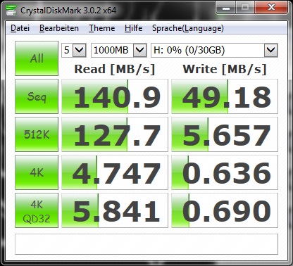

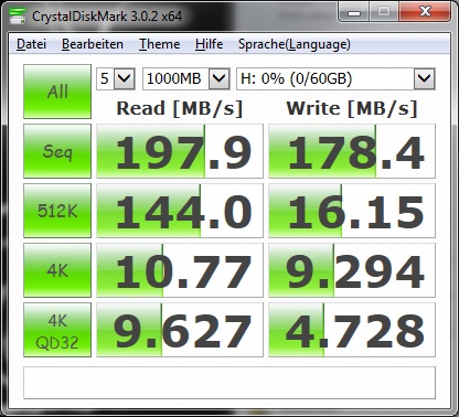

Transcend JetFlash 700 32GB USB 3.0.jpgSanDisk Cruzer Extreme USB 3.0 64GB.jpg das sind die benchmarks die ich anfangs gemacht habe...

das ist mir schon klar, aber ich habe mir deshalb die 32gb version bestelllt und die ist nicht so schnell wie die 64er version, das weiss ich schon aber laut tests maximal 30-40mb langsamer und nicht mehr als 100 wie bei mir
Meinst Du den JetFlash 700 USB 3.0 32GB? Was verspricht denn der Hersteller für den Stick? In welche Test auf welcher Plattform war er wie schnell? Laut sysprofile hat Du Win7, wenn der Test unter Win8 war, bringen alleine die Microsoft USB3 Treiber meist gegenüber den Herstellertreibern und Win7 einen gewaltigen Vorteil und dann sind bei solche Sticks, gerade von Hersteller ohne eigene NAND Fertigung wie Transcend, oft unterschiedliche NANDs verbaut. Ergebnisse aus Reviews oder Usertests haben daher nicht so viel Aussagekraft, was je einige Hersteller inzwischen sogar mit SSDs machen.
Wenn Du mit dem Extreme 64GB aber fast 200MB/s erreicht hast, dann dürfte es eben nicht an dem USB3 Host Controller liegen, wenn der 32GB deutlich weniger schafft.
Wenn ein anderer Stick an Deinem Rechner fast 200MB/s schafft, liegt das ja aber nicht an dem Rechner.
ich sage dass der 64 gb stick den ich habe ursprünglich fast 200mb/s hatte, jetzt aber nur noch unter 100. und der von dir als minderwertig bezeichnete Transcend 140, jetzt aber auch nur noch unter 100, der 32 gb den ich erst gekauft habe schafft jetzt auch nur noch knapp über 100
Das ist bei den Sticks normal, dass diese im Laufe der Zeit und Nutzung immer langsamer werden. Schau mal wie fragmentiert die Filesysteme sind, denn das hat auch Einfluss auf die Performance. Warum habe ich gerade hier noch mal erklärt und das gilt wegen der relativ bescheidenen 4k Transferraten umso mehr für USB Sticks. Wenn es durch ein frisches Schnellformat schon besser wird, dann sieht Du auch sofort, wie viel das alleine schon ausgemacht hat.
ich habe die Sticks schon mehrfach formatiert, einmal mit den Tool beim Rechtsklick im Arbeitsplatz, der Datenträgerverwaltung und mit dem EaseUS Partition Master 9.3.0 und auch mit dem HP Tool, erfolglos...
Dann müsste er wohl mal getrimmt werden, aber das kann Windows selbst nicht. Es gab da mal ein kostenpflichtiges Tool das sowas kann, aber ich haben den Namen nicht zur Hand. Sonst würde ich es halt mal unter Linux probieren.
Wie schon gesagt ist das Problem des Leistungsverlustes auch bei den seq. Transferraten bei dem Controller in dem Stick bekannt. Das ist der gleiche alt Controller wie in der namenlosen SanDisk und deren OEM Ausführung, der U100. Hier kannst Du mehr dazu lesen. Als SSD Controller ist der halt eine Niete, aber unter den USB Stick Controllern ist eben selbst ein einäugiger SSD Controller immer noch König.
