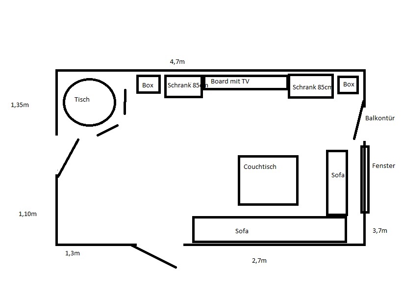

Ich hab mich gerade mal hingesetzt und versucht einen Grundriss des Wohnzimmers mit den wesentlichen Einrichtungsgegenständen zu machen. Es ist also eher minimalistisch, ich mag das halt. ;)
@FooFighter, tja wo zwackt es in Bezug auf die Musikwiedergabe. Insgesamt klingt es im Mittel und Hochtonbereich recht rund nur der Bassbereich fehlt mir ein wenig.
Das fällt mir bei E-Pop genauso wie bei House oder bei Trance auf. Ich will damit nicht sagen daß kein Bass vorhanden ist, für mein Geschmack ist dieser aber zu wenig "betont".
Eigentlich sollten die Quantum 505 mit dem Marantz SR4021 schon ganz gut tönen, es ist für mich auch vorstellbar daß das Zimmer einfach "suboptimal eingerichtet ist. Durch die 2 Türen ist man allerdings in der Aufstellung stark eingeschränkt. Oder was sagt Ihr zur Anordnung?
Der Maßstab stimmt nicht zu 100% mittig auf dem langen Teil der Couch sitzt man genau zwischen den Boxen.
PS: Der Zuspieler ist sicher auch nicht ganz unwichtig. Hauptsächlich läuft bei mir SAT Radio über einen DVB-S2 Receiver der den Marantz via Cinch speist. Bei CD Wiedergabe über meinen Blue-Ray Player ist ingesamt etwas mehr Dynamik da, das ist aber bestimmt nicht ungewöhnlich.

Wie weit stehen die Fronts von der Rückwand entfernt? Wie ist der Bass, wenn Du Dich vor den Tisch stellst/hockst?
@FooFighter, die Boxen stehen eingedreht zu meiner Hörerposition. Wandabstand zur mitte der Box ca 13cm.
Die Front (Schränkchen+ TV Board) stehen direkt an der Wand.
Den besten Basseindruck habe ich wenn ich sitze. So kommt es mir zumindest vor.
Einen grandiosen Bass habe ich, wenn ich durch die Tür neben dem Sofa ins Nachbarzimmer gehe. (ca 2m ins Nachbarzimmer) Scheinbar ist mein Raum zu kurz für eine vernünftige Basswiedergabe. :(
Ich würde eher vermuten, d. es bei Dir bzw. der gegenwärtigen Sitzposition zu Auslöschungen kommt. So nah an einer Rückwand sitzen, kann schon ungünstig sein. Probiere mal aus, ob´s nicht doch besser wird, wenn Du von Deiner derzeitigen Sitzposition ein wenig in den Raum rein bewegst.

Moment, Du meinst es wäre günstiger weiter "im Raum" zu sitzen? Problematisch ist halt, daß man bei so "Miniwohnzimmern" wie meins versucht, den Raum optimal auszunutzen. Das ist dann akustisch vielleicht nicht sonderlich optimal.
PS: Hab den Test gerad mal gemacht und hab mich bei laufender Musik näher an die Boxen gesetzt. Die Musik scheint sich "feiner aufzulösen" zumindest höre ich da mehr Details. Insgesamt klingt das harmonischer, so ist mein Eindruck.Frage: Bekomme ich das auch hin OHNE mein Sofa mitten in den Raum rücken zu müssen. ;) Die Wände sind mit Raufaser tapeziert. Idee war, daß man an die Wand im Rücken was montiert was die Auslöschung verhindert / verringert.

Jap, bei der gegenwärtigen Möbelaufstellung würde ich versuchen:
a) mit der Sitzposition weiter in den Raum zu kommen
oder
b) wie von Dir beschrieben, etwas absorbierendes/schallschluckendes in den Rücken zu bekommen
So wie Du Dich anhörst, machen wir Fortschritte :)
Problem bei b) ist meist, d. sowas dann auch wieder kostspielig wird. Du müsstest vermutlich einiges an schallschluckendes Matarial aufbieten. Mit einer "günstigen" Lösung wie Tücher etc. ist´s vermutlich nicht getan. ;)
Den Bass der Front-Lautsprecher kannst Du beeinflussen, indem Du u. a. die Distanz zur entsprechenden Rückwand (also die Wand dann vor Dir) variierst. Wenn ich Dich da eben nicht falsch verstanden habe, stehen diese mit 15cm bereits sehr wandnah, bzw. direkt dran? Lautsprecher brauchen Luft. Da ändere die Distanz auch mal auf min. 20 bis 30 cm, wenn geht sogar vll. ein wenig mehr. Grundsätzlich gilt hier: Desto näher an der Wand, desto mehr Bass. Du solltest jedoch ein wenig Luft schaffen. Direkt an der Wand ist wie gesagt ungünstig.

Ihr kennt nun meine Raumaufteilung.......ich wüsste nicht wie man mit vertretbaren Aufwand besseren Klang durch eine optimierte Aufstellung rausholen kann. Versuchsweise kann ich freilich die Magnat 30-40cm von der Wand abrücken.
Problem 1 - Die Boxen stehen dann mitten im Raum
Problem2 - Der Wandabstand der rechten Box bleibt gleich
Problem3 (gravierend) - Ich bekomme meine Balkontür dann nicht mehr auf. :)

Ich hab die Quantum 505 nun 24cm von der Wand abgerückt. Das ist noch vertretbar und fällt nicht extrem auf. Ich meine daß das Gesamtklangbild damit sauberer ist. Bin aber inzwischen zu müde um noch mit "wachen Ohren" Bassexperimente" zu wagen.
Aber vielleicht erreiche ich wirklich mit 10cm mehr Boxen-Wandabstand und 10cm Sofa-Wandabstand eine spürbare Klangverbesserung.

Ja für mich ist das erstaunlich daß 10cm mehr Wandstand zu den Boxen schon ein hörbaren Effekt bringt. Klar daß ein Sub dann möglichst auch nicht wandnah aufgestellt werden sollte. Sonst der auch eher zum dröhnen neigen und unpräzise rüberkommen.
Wenn ich mir das so recht überlege, einen wirklichen Platz für den Sub gibts bei meiner derzeitigen Zimmeraufteikung nicht. Vielleicht noch unter dem runden Tisch links in der Ecke. Alles andere dürfte schwierig werden, zumindest wenn es eine kabelgebundene Anbindung an den Marantz gibt.
