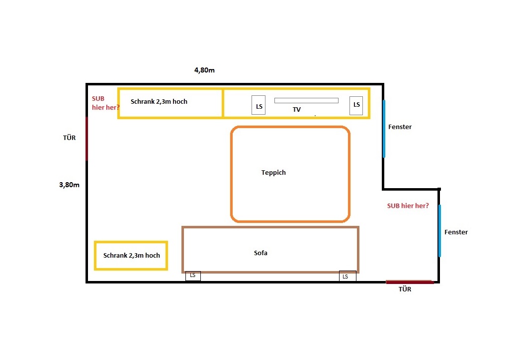

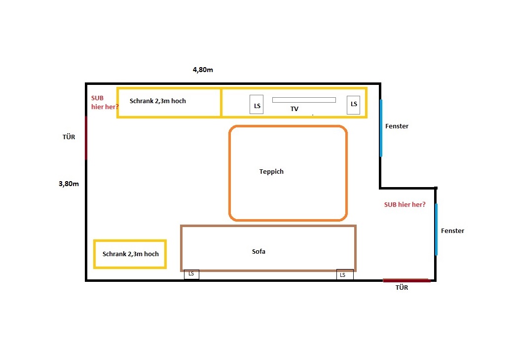

Hier noch ein Bild vom Raum :)

edit: Deine Lautsprecher stehen aber "dezent" versetzt? Ist das in der Realität auch so?
