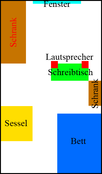

So ist mein Zimmer aufgebaut. (3,20m breit; 5,50m lang)
Wie oben beschrieben wäre mein Budget eigentlich bei ~150€ ich wäre allerdings auch bereit maximal 250€ auszugeben. Mehr aber auf keinen Fall. Ich als armer Azubi, der in einer WG wohnt, hat so schon kaum Geld zur Verfügung ;)

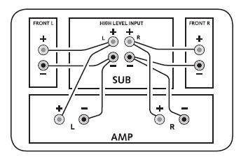

Hab mich ein wenig kundig gemacht und folgende Abbildung gefunden.
So müsste ich dann wahrscheinlich den Subwoofer anschließen oder? 1,5mm² Audiokabel habe ich noch zu Hause da.

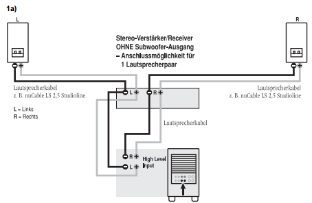

Hab folgendes Bild gefunden:
(Ist ja im Prinzip genau der selbe Aufbau wie bei dem anderen Bild das ich gepostet hatte. Bei beiden wird der High Level Input genutzt)
Demnach müsste es ja z.B. mit diesem Subwoofer klappen.

das Bild erklärt es genau. das passt.
Mit dem Crossover Regler wird dann der Tiefpassfilter für den Sub eingestellt (ca. 80Hz). Die stereo Lautsprecher laufen leider fullrange weiter, aber das ist nicht weiter problematisch wenn nicht sehr laut gehört wird ;)
Die Phase sollte halt genau passen damit das Klangbild dann auch stimmt.
