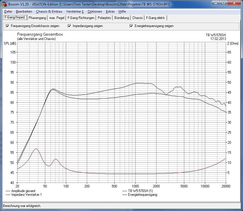

Und um nochmal den Verlauf bzw. die Problematik einiger Speaker darzustellen mal als Beispiel eine Simulation eines TangBand W5-576SH in 30l BR mit fb 59Hz:
Das sauber zum Sub zu trennen ist fast unmöglich ohne (ungewünschte) Andickung oder ein Frequenzloch. Was sich also einzeln noch als von vielen Usern gewollter Effekt darstellt, wird mit dem Sub zum Problem. ;)
Der Buckel ist ja schon vorher da ohne Sub. Das kann man mit dem Equalizer ausgleichen...
Und schau dir mal das Diagramm an: die Box fällt bei ca. 56Hz fast perfekt mit 24dB/oktave ab. Die meisten Subwoofer haben auch einen 24db Filter. Also perfekt mit Sub ankoppelbar ;)
Wenn die Lautsprecher richtig aufgestellt sind, gibt es auch bei 12dB keine Buckel oder störende Überlagerungen. Ist doch z.B. bei HT zu TMT genau so (nachdenken!).
Und wenn es zu Überlagerungen kommen sollte, dann trennt man den Sub eben etwas tiefer und dann passt das -> man lässt bewusst ein Loch im Frequenzgang. Je flacher der Filter zwischen den Chassis, umso größer das bewusste Loch.
Und 12db reichen aus, wenn der Sub schon bei 56Hz getrennt wird wie bei deinem Beispiel. Da geht es mehr um das Dröhnen und die Ortbarkeit...
jep.. die Filtersteilheit ist eher zweitrangig. Mit Crossover und Phase kann man den Sub normal ausreichend gut ankoppeln.
