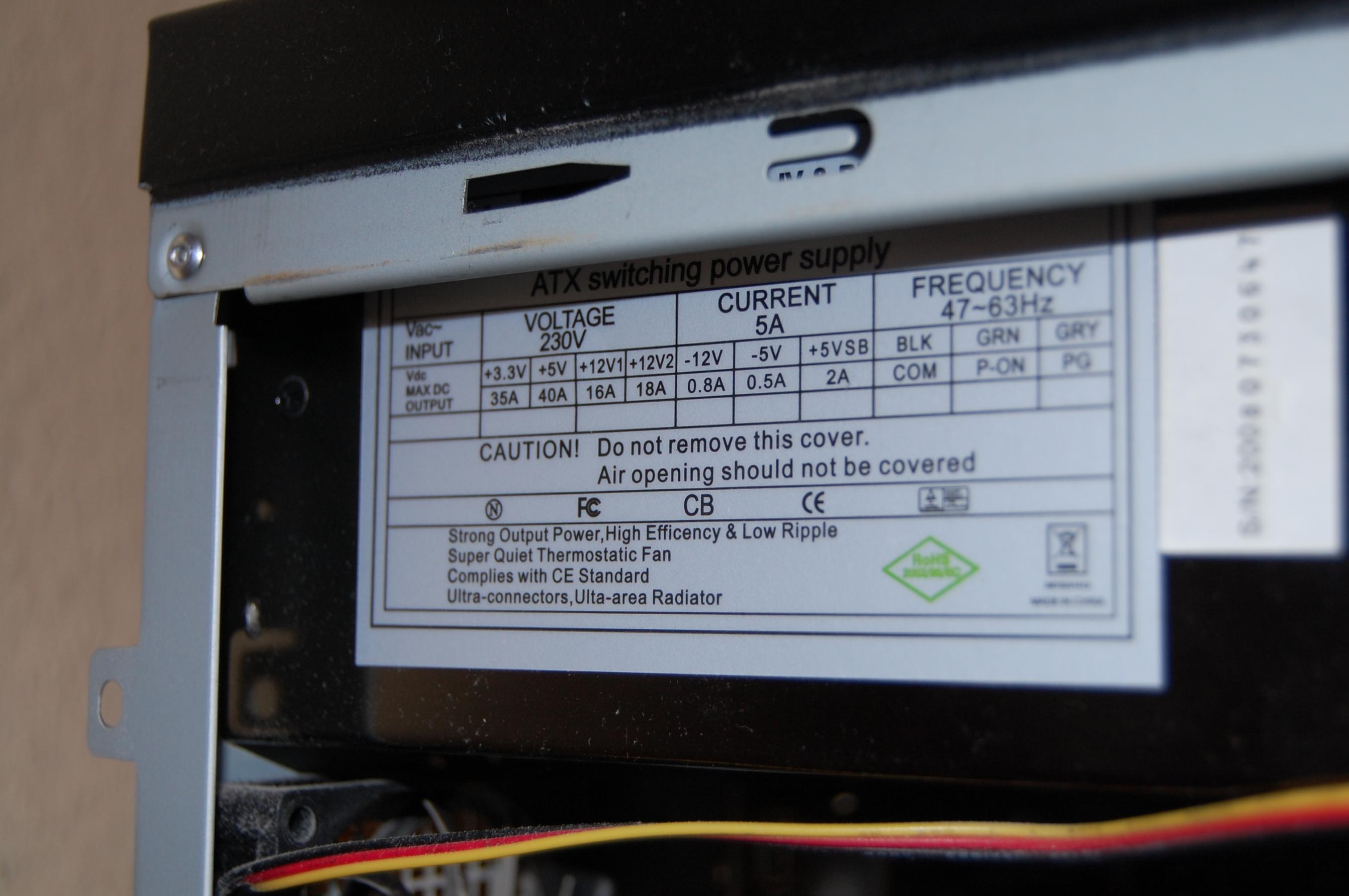

Netzteil siehe Bild

und reicht dein NetzteiL?
Bitte noch genauere Angaben zum Netzteil machen!

Dazu solltest du aber ein Markennetzeil größer 420W /\ besitzen.
Ich habe eine GTX570 (-300Euro) und kann ohne Probleme BF3 und den Rest zocken. Black Ops ist dann natürlich kein Problem. Netzteil wäre gut zu wissen, da die etwas mehr Strom saugen :)

Netzteil infos wären noch hilfreich
Such nach der Gigabyte GTX 570 SOC. Das is mit eine der schnellsten 570er uns sollte schon für um die 300,- zu haben sein.
Im Computer auf dem Netzteil. Da müsste ein Aufkleber sein mit W-Zahl und Stromstärken auf der entsprechenden Stromversorungsschiene.
mach mal die seitenwand auf vom gehäuse und poste dann die daten vom netzteil, oder du machst ein screenshot.

Für eine GTX570 wäre ein neues Netzteil fällig.
Kann man das ohne Probleme einbauen lassen? und wie viel watt sollte es haben? Was ist mit meinem Motherboard?
Ich weiß jetzt nicht, ob 34A für eine GTX570 ausreicht. Hat das Netzteil 2x einen PCIe 6-Pin Anschluss? Im schlimmsten Fall würde dein Computer abstürzen, wenn dein Netzteil kein Saft mehr hat.
Zu deinem Netzteil: Interessante Lastverteilung, so viel A habe ich nie zuvor auf der 3,3 und 5v Schiene gesehen o.O
Leider sieht es dafür auf der 12V nicht so rosig aus.
Für eine GTX560ti dürfte das eng werden, eine GTX570 würde ich damit nicht betreiben.
Eine GTX 560 TI ist die Herstellerempfehlung.
Also sollte sie auch ausreichen. Kann dir diese empfehlen http://gh.de/610632.
Leise und gut.
Kauf dir noch ein anderes NT.
