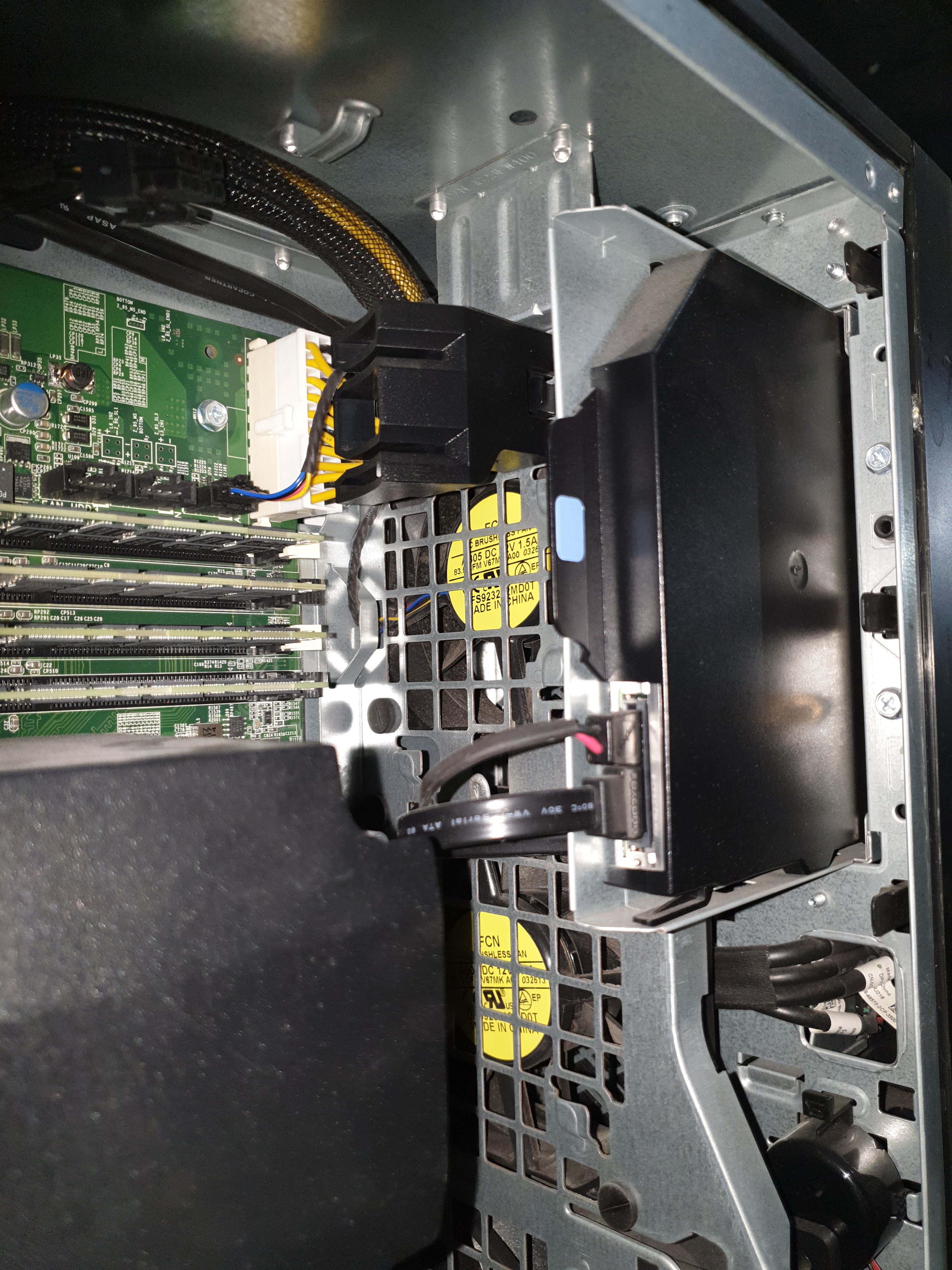

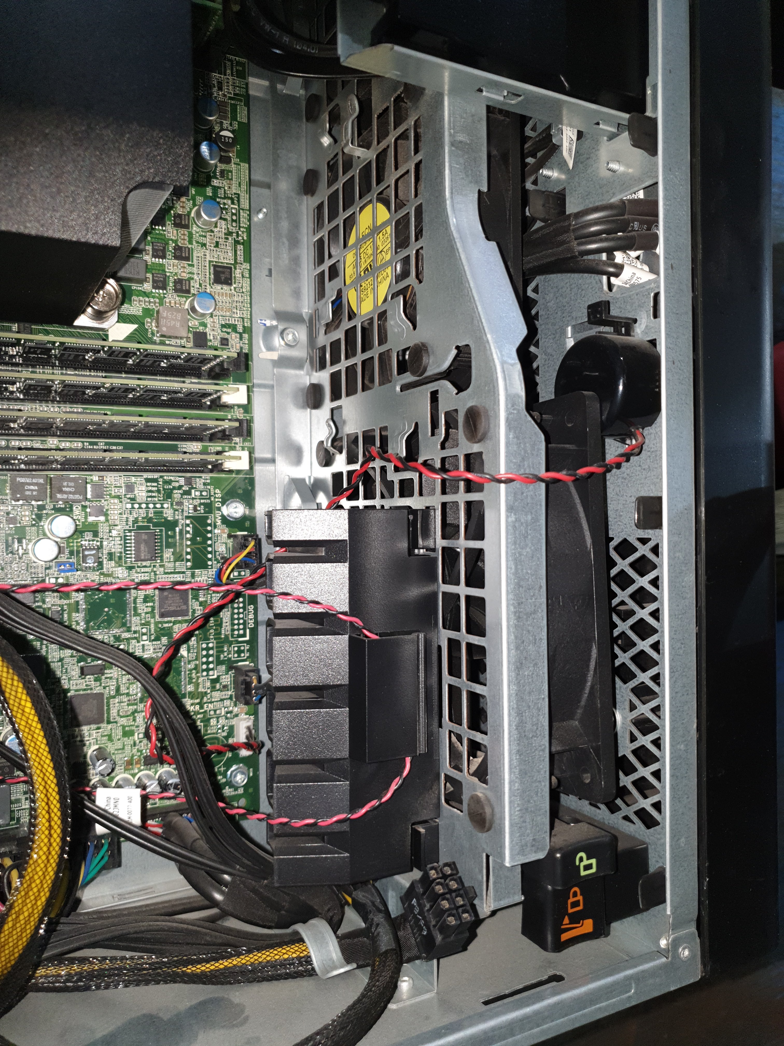

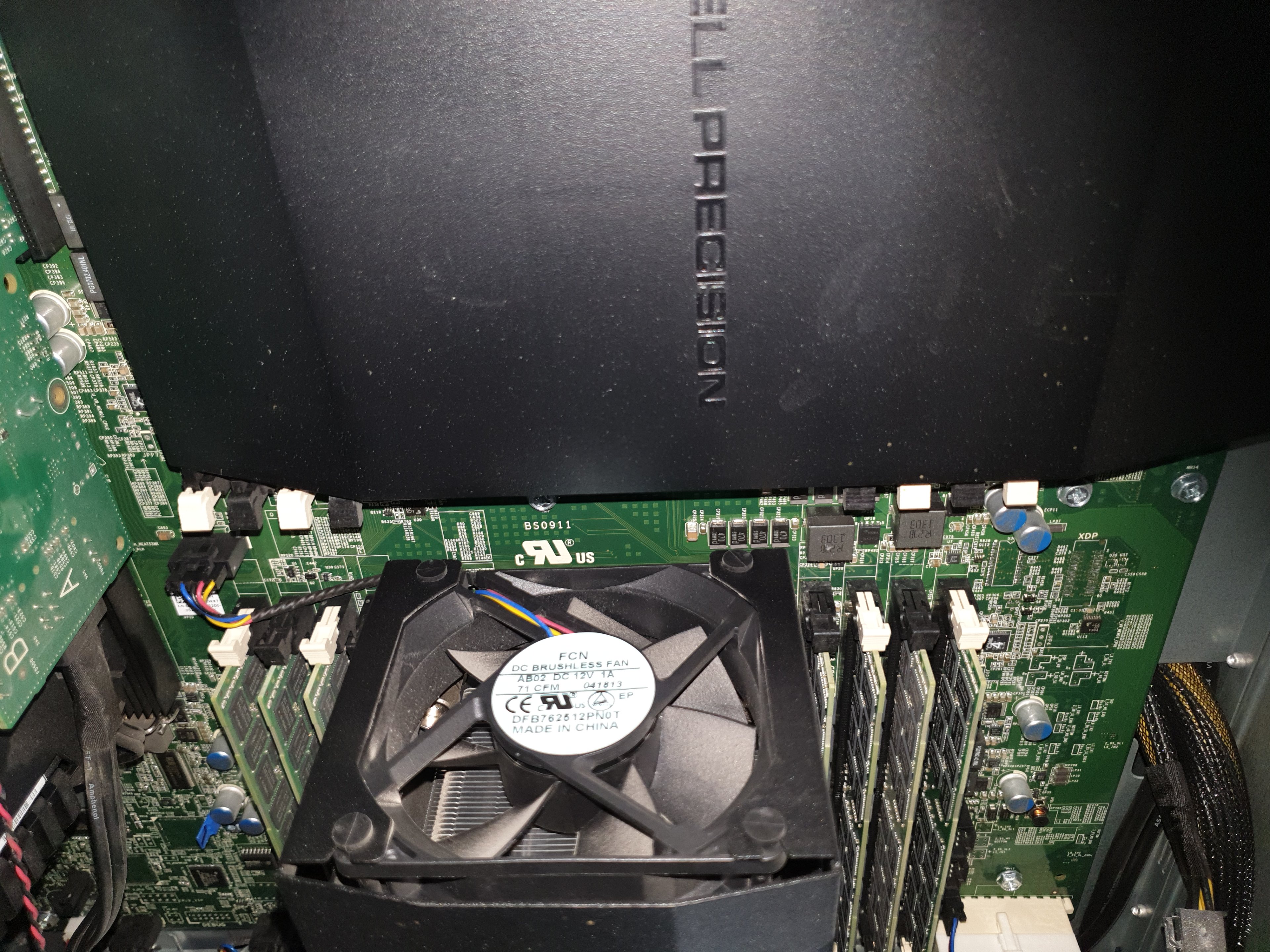

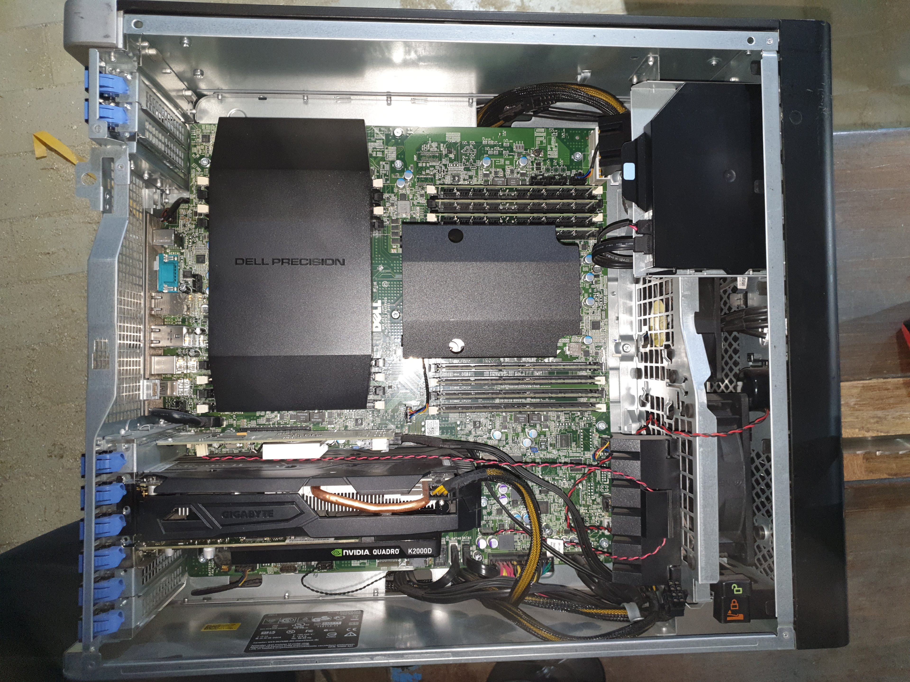

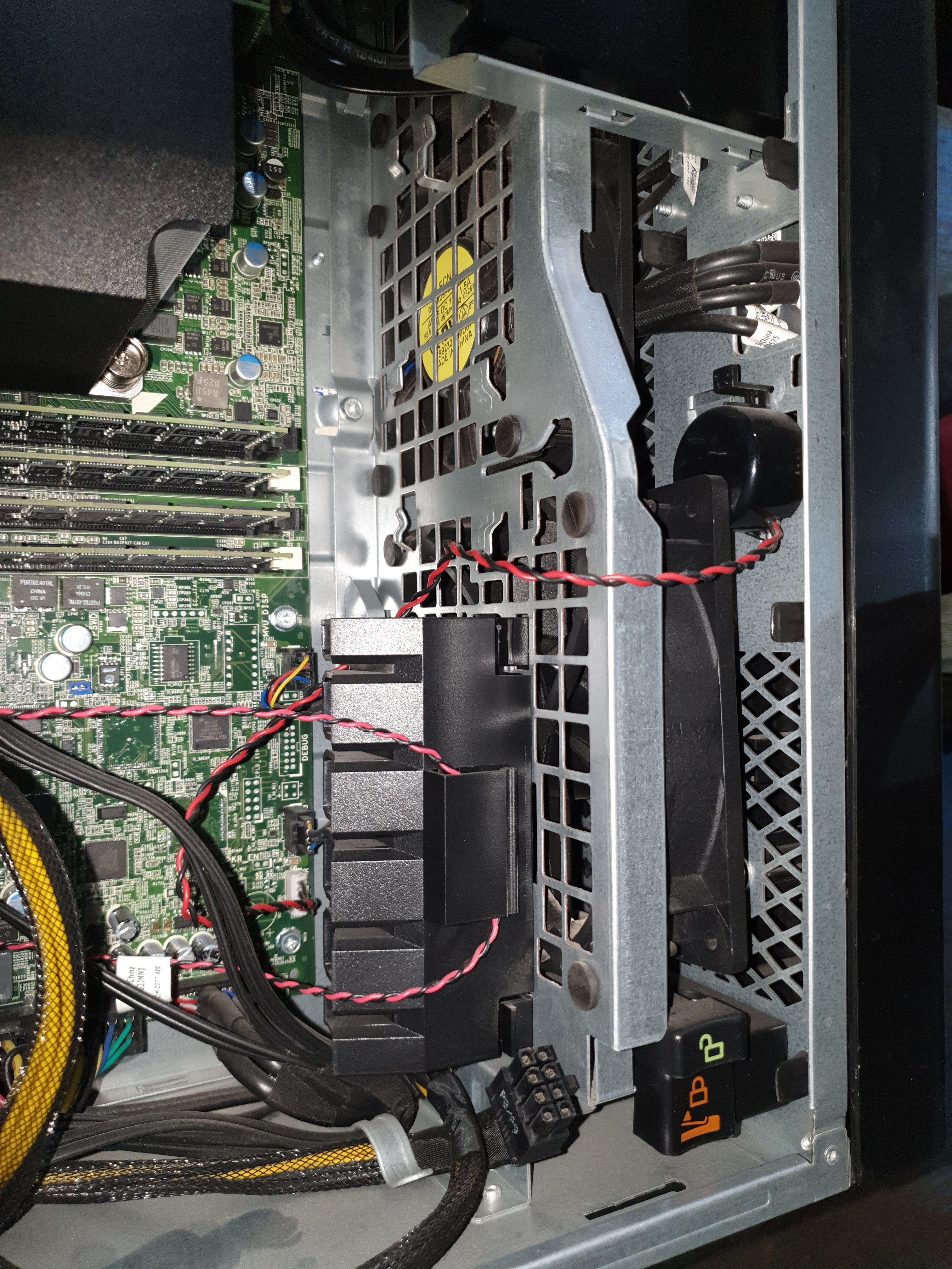

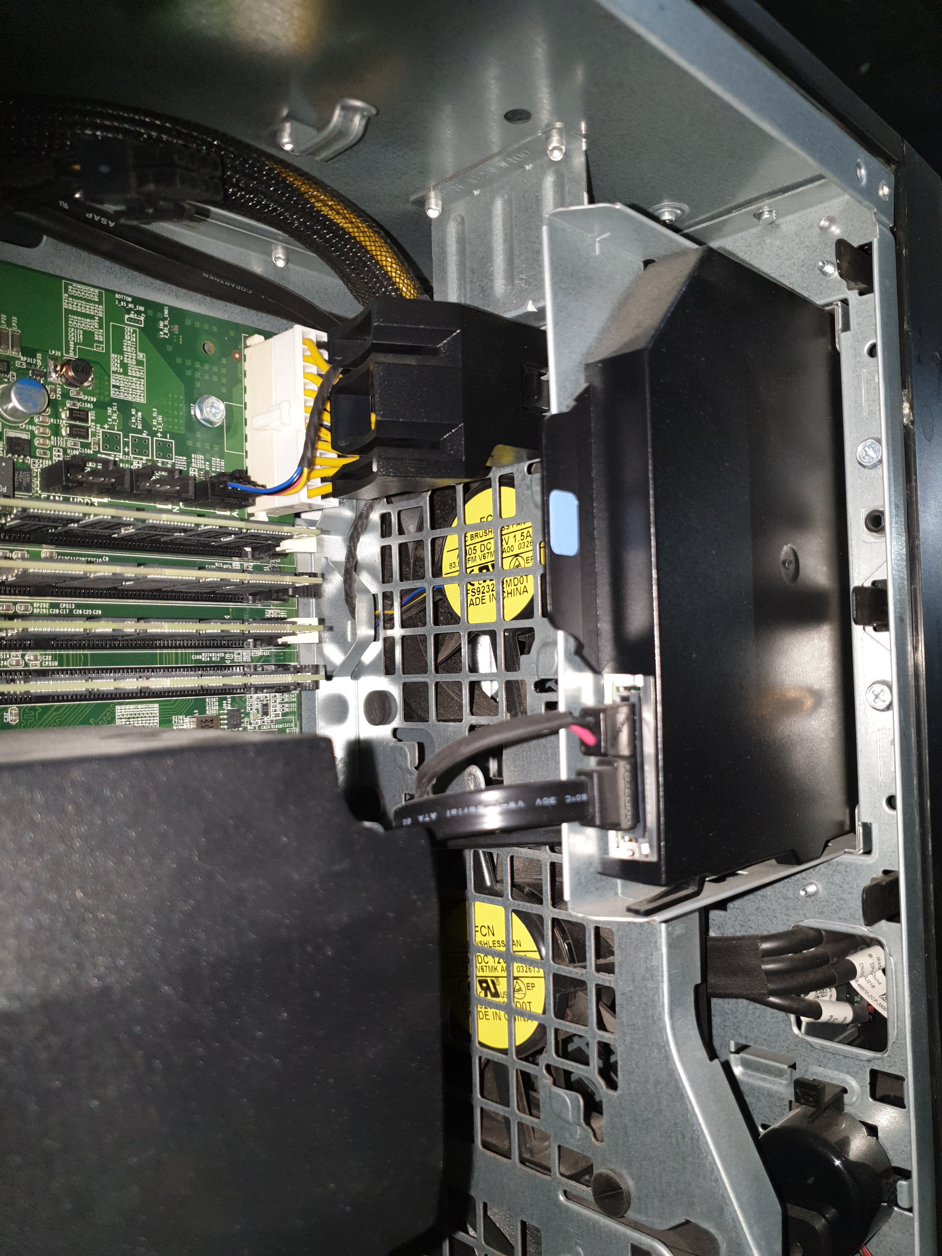

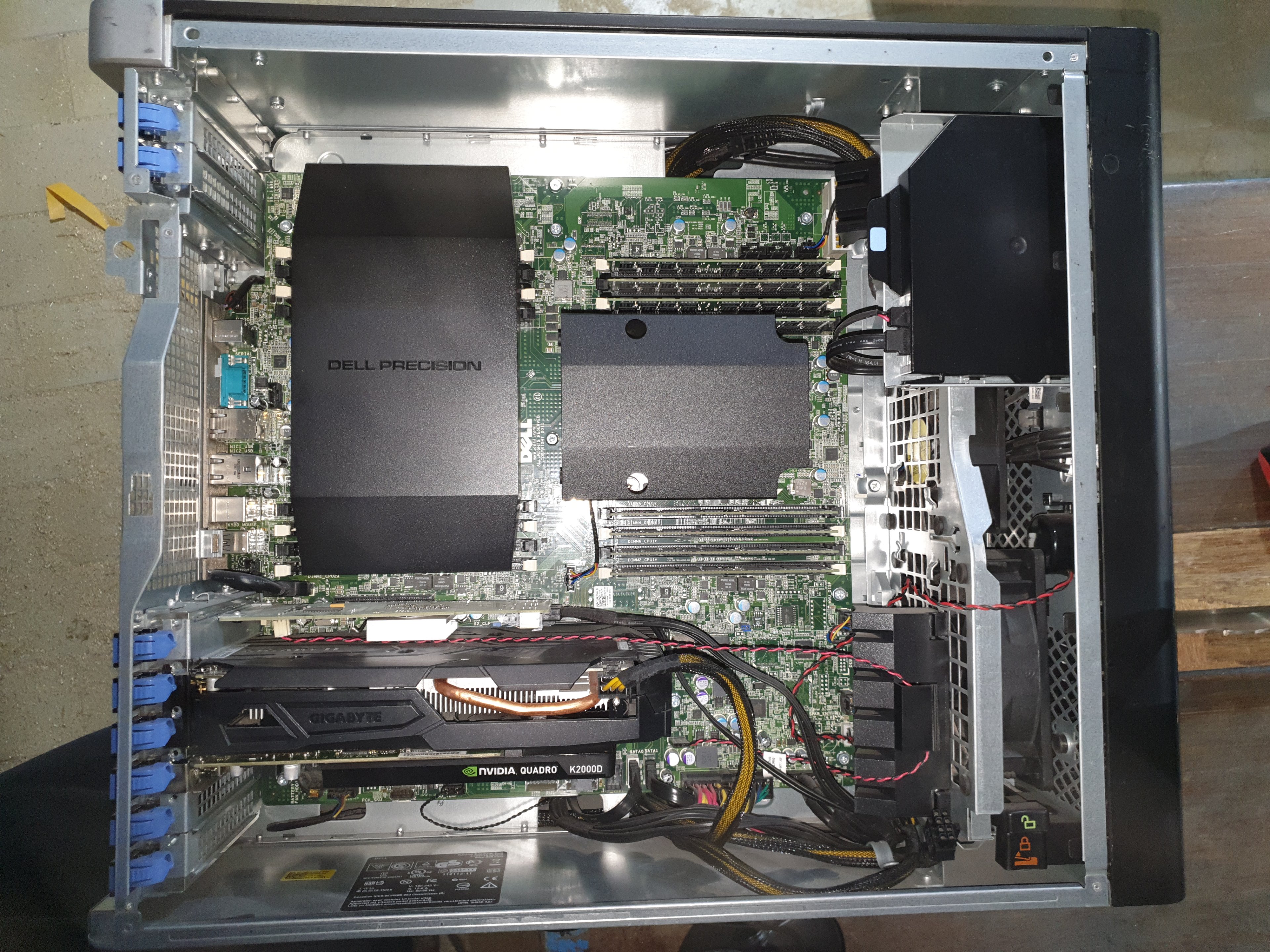

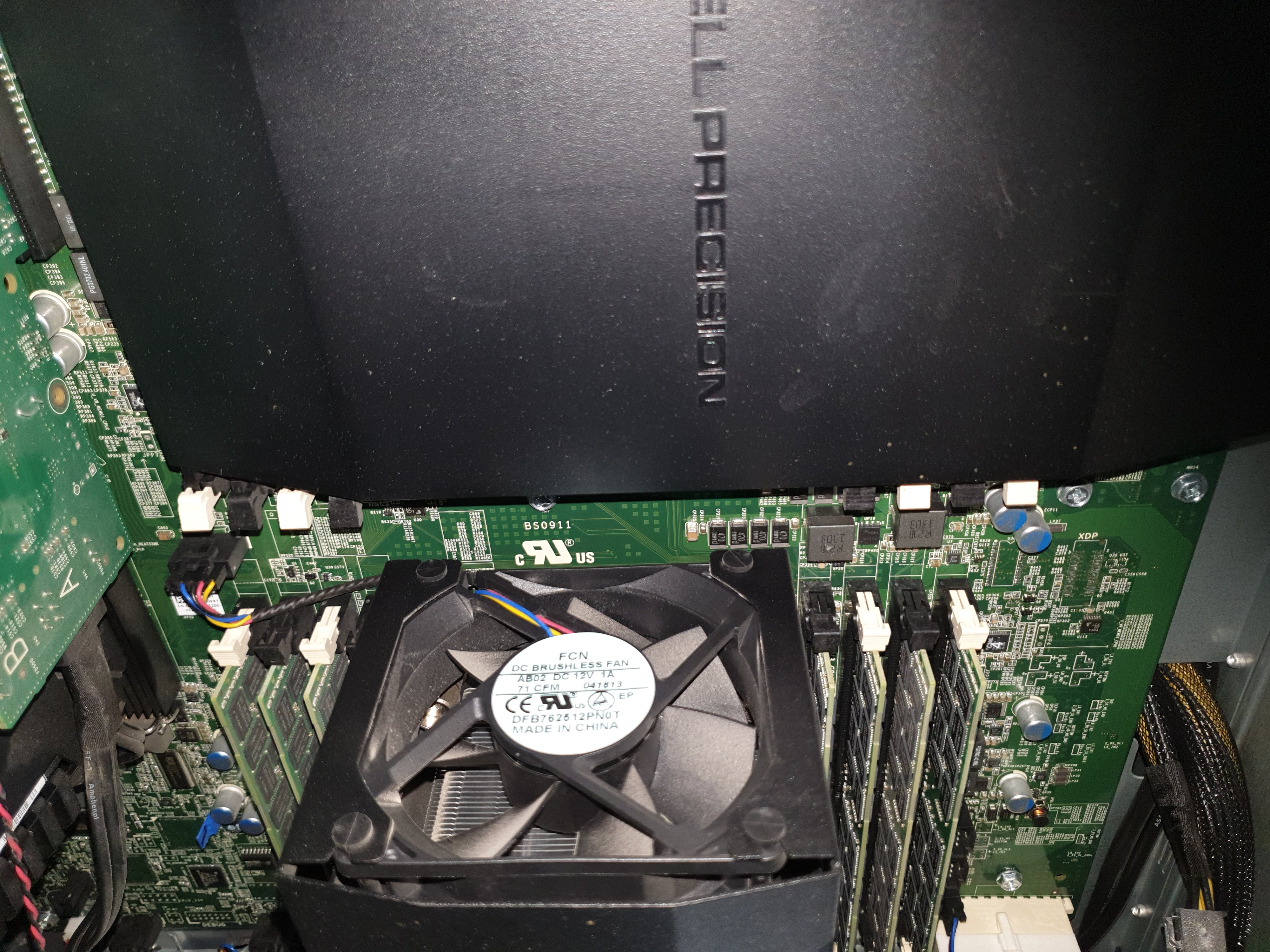

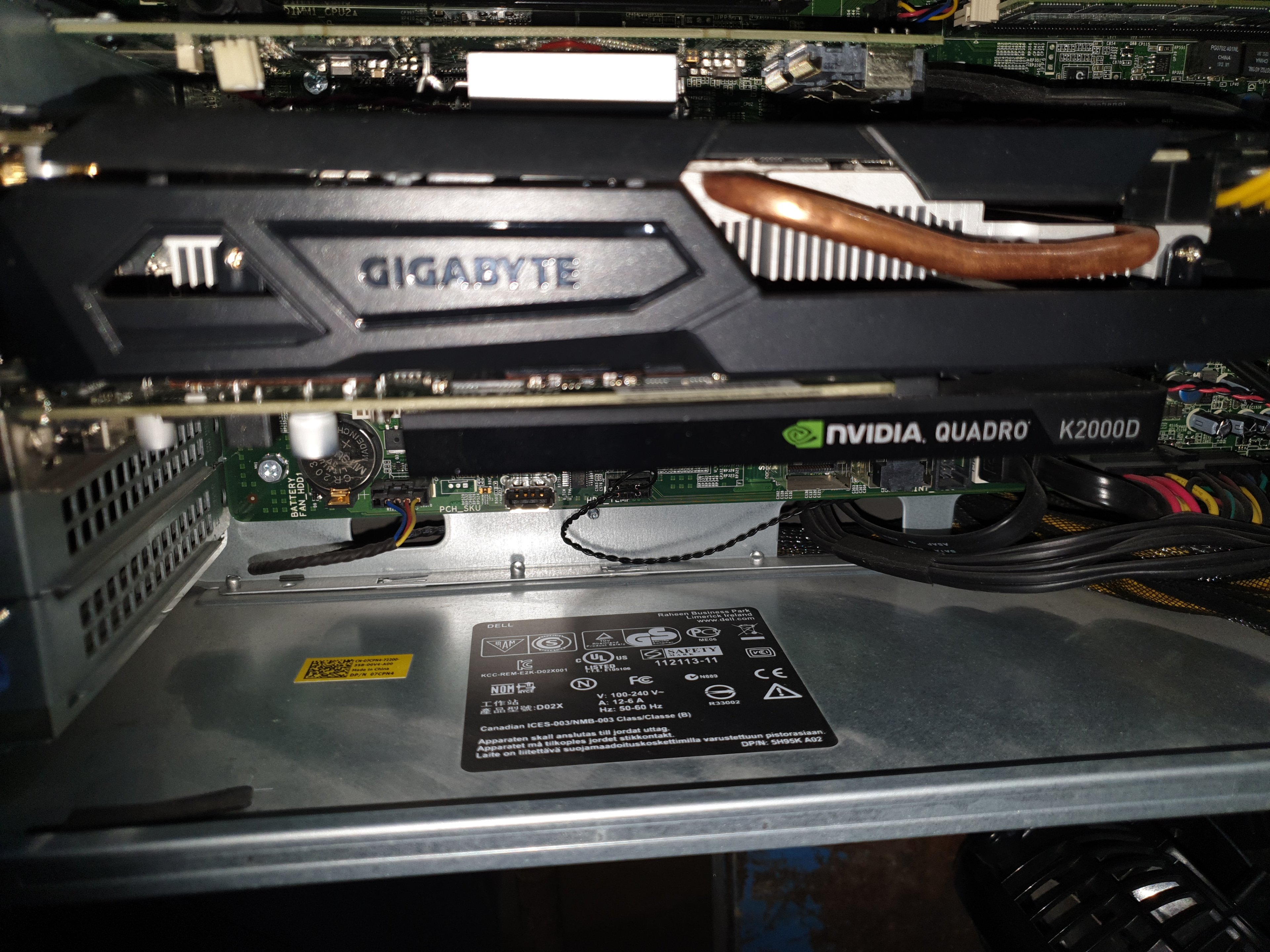

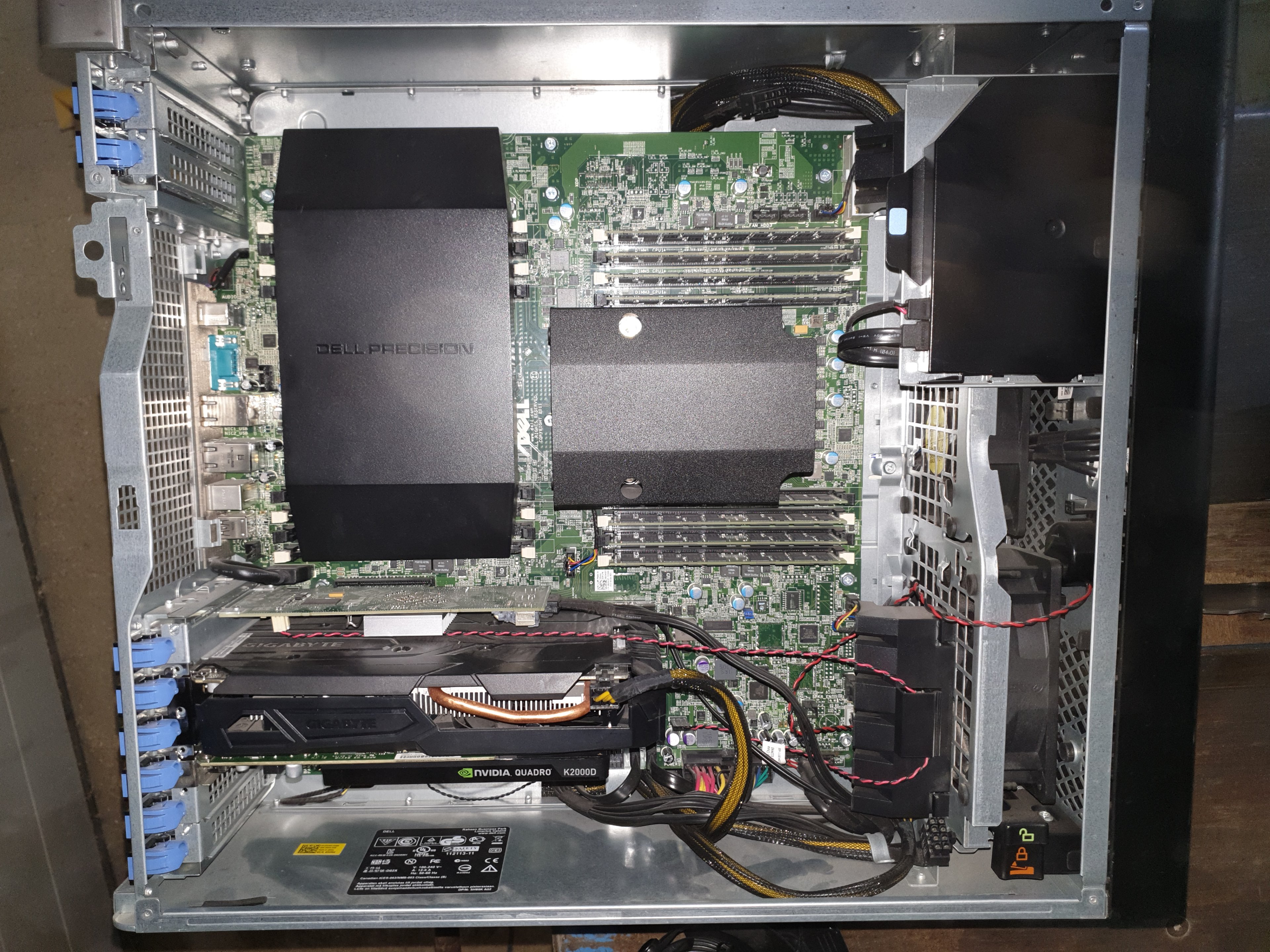

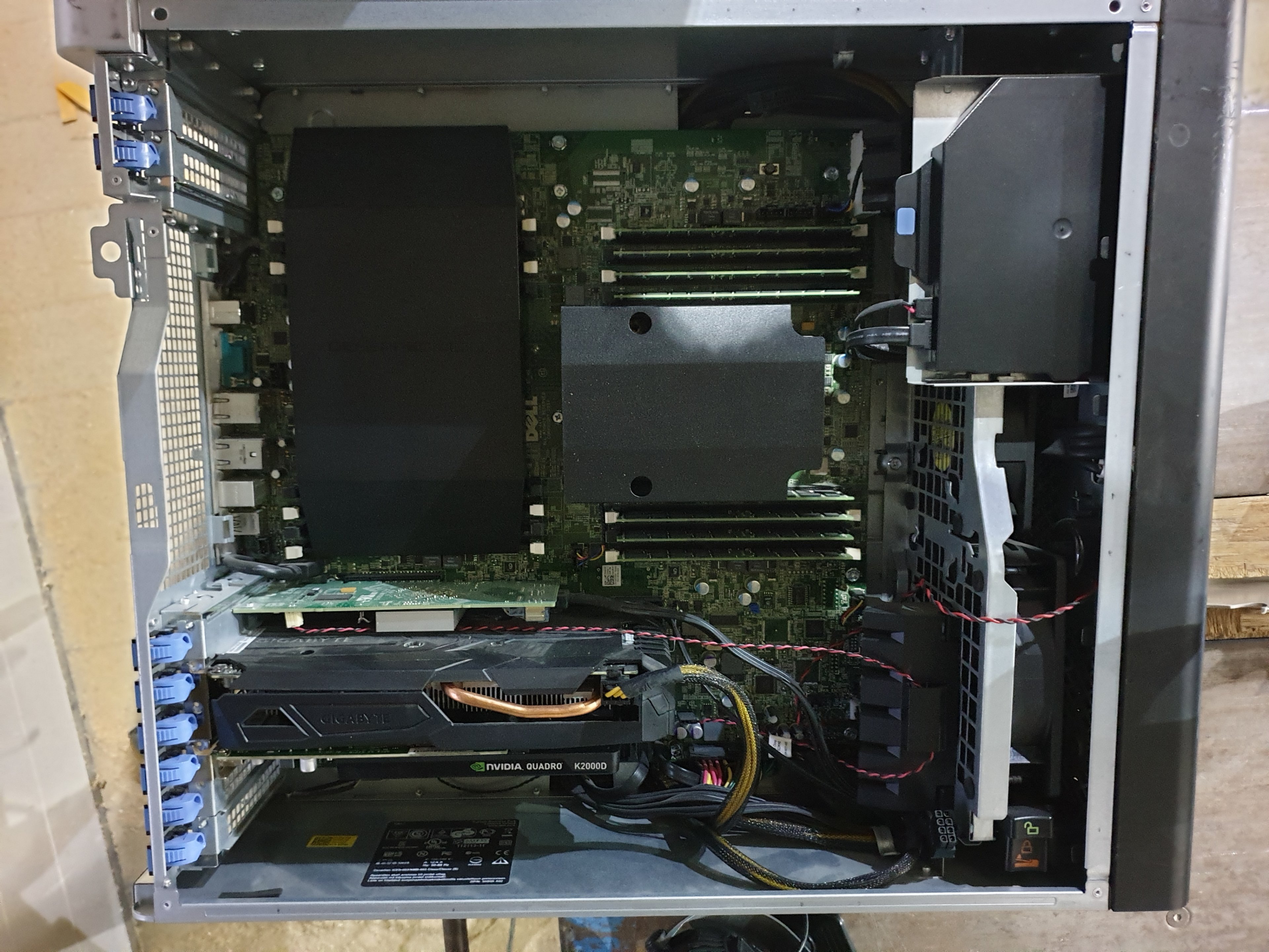

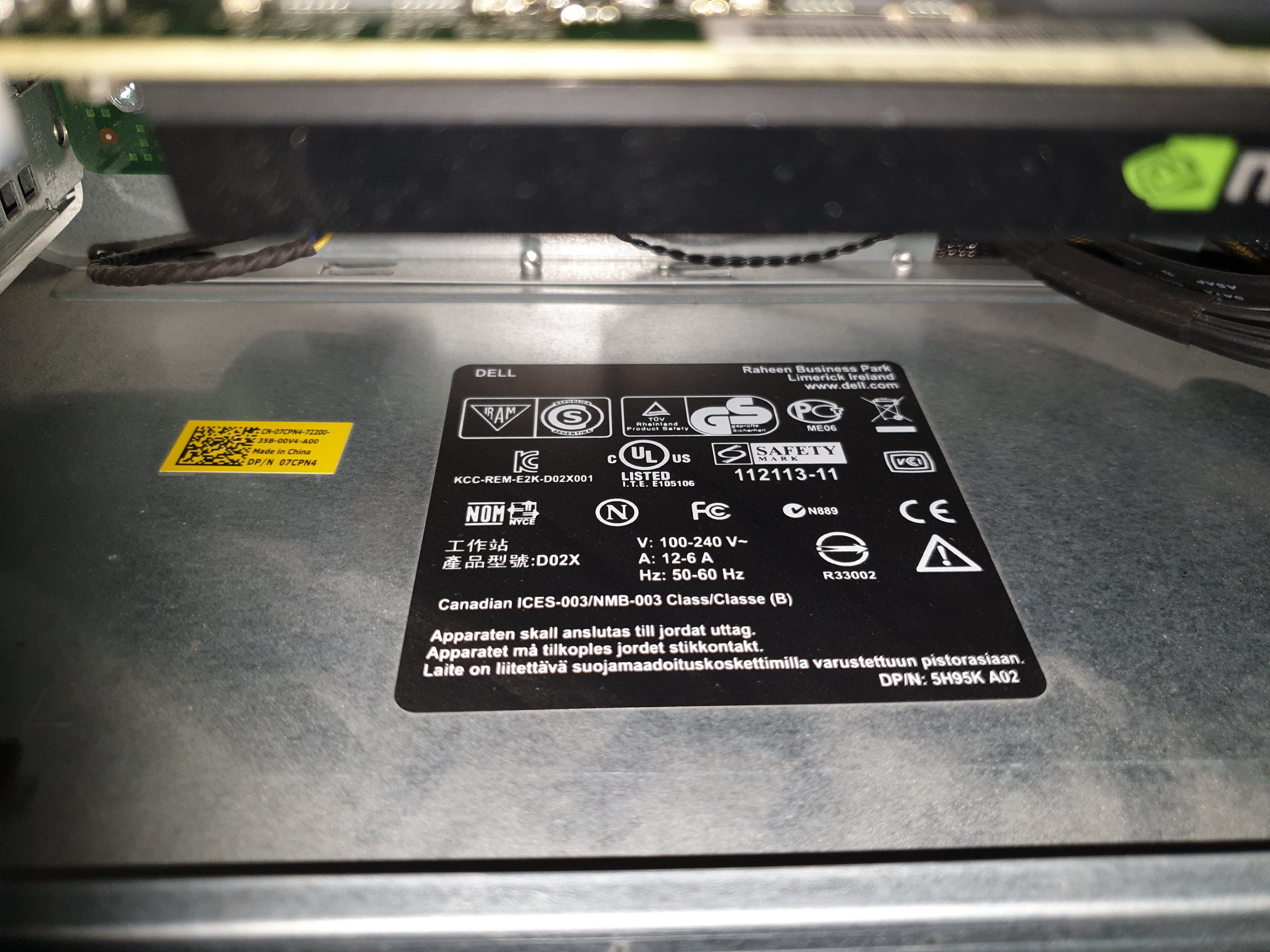

Ich habe den Computer jetzt ausgeblasen weil viel Staub drin war. Ich habe nicht gefunden wo das Netzteil ist. Es ist wohl ein unübliches in diesem Computer. Kann man auf den Bildern sehen was nötig ist?
Ich könnte auch eine Grafikkarte kaufen und die später im neuen PC nutzen oder in der EGPU.
Nicht wirklich, weil das Netzteil auf der Rückseite hinter dem Mainboard ist.
Ist aber auch recht egal, weil man eine neue Grafikkarte weder an diesem Netzteil betreiben sollte (oder gar könte) noch der Unterbau für eine neue HighEnd GPU geeignet wäre.
Öhm - ohne Dir zu Nahe treten zu wollen - aber mit dem alten Zeugs solltest Du an eine komplette Neuanschaffung denken.....
Du hast nen server system mit sockel 2011 von 2012
Nun die sandy bridge -e kommen auf maxed cb15 von 130 bei 3,6ghz
auf die 2,6ghz sind das nur noch 93 das ist langsamer als ein fx8350 von amd mit 110
Warum der single wert der ist entscheidend für games da games immer auf dem mainthread leistung fordert taktet der zu niedrig und hat zuwenig ipc helfen mehr kerne nix
mehr kerne bringt nur was wenn man viel parallel arbeiten lässt und games sind primär singlecore.
als max gpu wäre hier eine gtx580 von 2010 zu gebrauchen mit etwa 1,8tf
Was langsmaer wäre als die gtx1050ti
Somit käme nur eine gt1030 mit etwa 1,2tf infrage damit kannste aber spielen knicken
ich selber hab nochn phenom2 x6 1090t auf 3,8ghz der etwa cb15 105 erreicht.
Und diesen mitn 9800gtx+
Isn retro Pc mit xp
Das wäre vergleichbar mit deinen server pc
