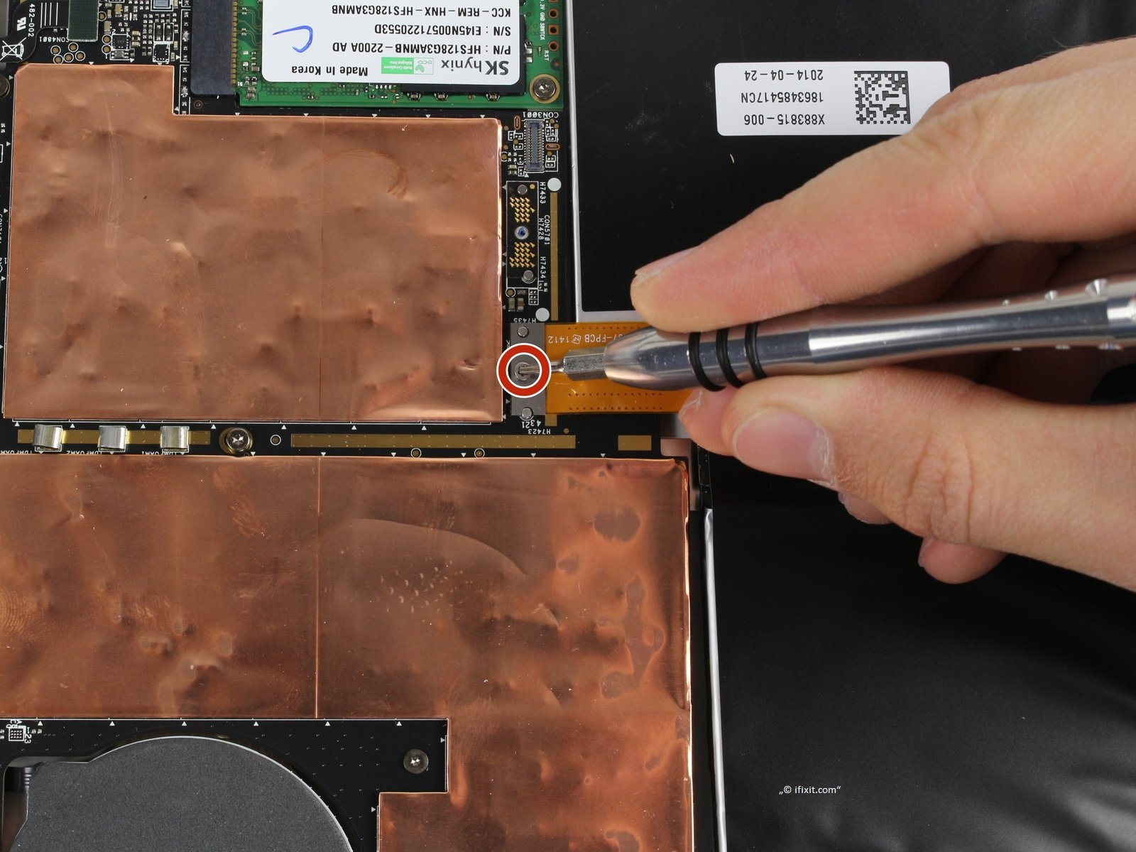

Habe erfolgreich ein defektes display ausgebaut, jedoch ist mir die schraube von dem akkuanschluss abhanden gekommen.
Es handelt sich laut ifixit um eine 3mm Torx T3 schraube.
Entweder bin ich zu blöd oder es gibt soche schrauben nicht zu kaufen... finde nur schraubendreher.

danke, werde mal fragen. zur not habe ich ein schraubenset original aus dem ausland für knapp 10 euro gefunden.
das ist sicherlich ein Fehler von ifixit
eine M2 Schraube hat TX 6, M3 hat TX 10.
falls es TX 3 mit metrischem Gewinde gibt, wäre das ca M 1,4.
einfach mal den Gewindeinnendurchmesser messen falls möglich.
Woran ich auch nicht dachte: wenn es ganz blöd läuft ist es ein Inch-Gewinde (Zoll) und man kommt da tatsächlich recht schwer dran.
