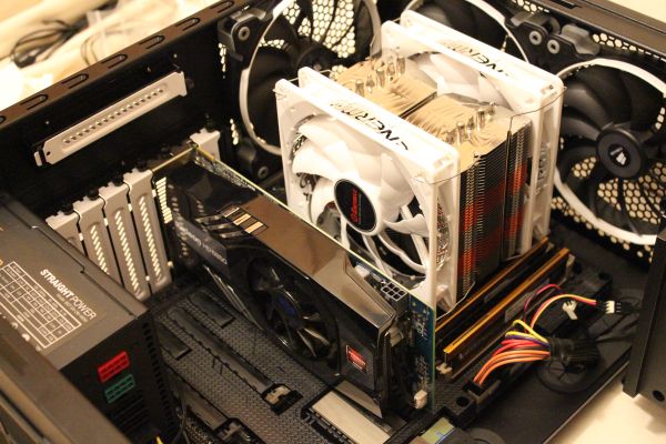

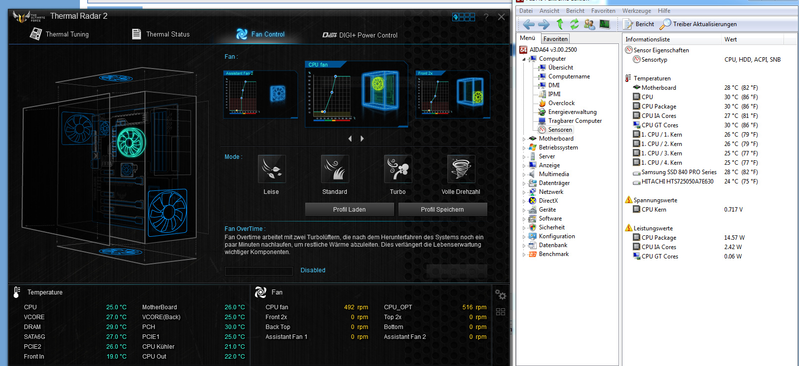

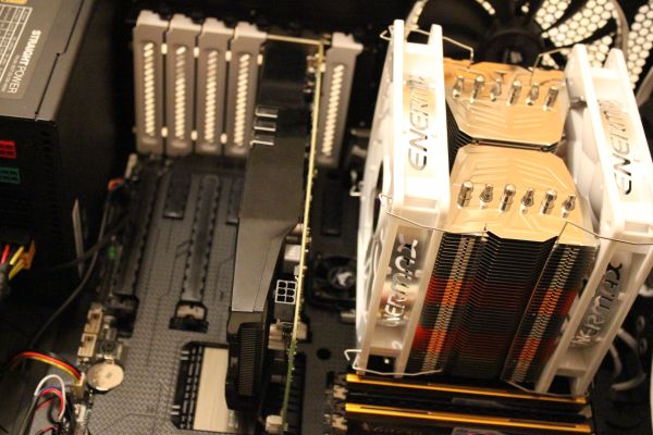

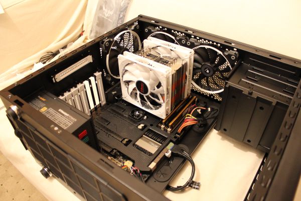

Mal ein verspätetes Update von mir.
Der Rechner ist schon eine Weile da, nur die Grafikkarte fehlt noch.
Der CPU Kühler ist ein Prolimatech Super Mega geworden, in Verbindung mit 2 Enermax Twister Cluster 140mm (UCCL14) in Push/Pull Konfiguration.
Die Temperaturen ohne OC sind i.O., dh. 30° C im Idle bei 500rpm und 60-65° C bei 1000rpm unter synthetischer Last mit Aida64 Stresstest (CPU+GPU) (Arctic Cooling MX-4). Zum Übertakten bin ich bisher noch nicht gekommen :freak:.
Ich habe den Kühler nach oben gerichtet, und mal Testweise eine alte Grafikkarte eingesteckt, es sind ca. 4 cm Platz zwischen GPU PCB und dem ersten Lüfter. Wie die Temperaturen mit GPU sind wird sich zeigen sobald ich eine habe :D. Falls es sich dramatisch verschlechtern sollte, kann ich den Kühler ja immer noch drehen.

Mal ein Update, wenn auch extrem verspätet :)
Mit der Grafikkarte (280x) gibt es keine Probleme, da es durch die Gehäuse Lüfter genug Frischluft gibt. Die Luft, die aus dem CPU Kühler kommt, hat bei einem Stresstest (CPU+GPU) gerade mal 30-32°C, also stört der geringe Abstand nicht.
Die CPU läuft bei 4.4 Ghz und 4.2 Ghz Cache/Ring bei 1.25 V, habe da wohl eher ein schlechteres Modell erwischt :(
Selbst bei 30°C Raumtemperatur gab es keine Probleme bzw throttling.
