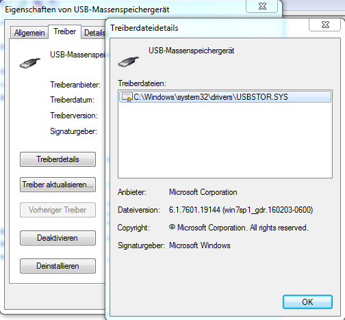

@Martha Focker
Wird der Stick unter 7 mit den UASP Protokoll angesprochen?
UASP? Keine Ahnung. Wie erkenne ich sowas? Könnte ich dann aber sowieso erst morgen genauer nachschauen...

@Martha Focker
Falls du dieses beim USB Stick siehst, wird kein UASP verwendet.

Uaspstor.sys wäre der UASP Treiber von Windows, aber man kann es auch mit Drive Controller Info einfacher haben. Aber schau über alle Laufwerke, meine UASP HDD wird dort nicht als USB Gerät aufgeführt und da steht dann auch UASPSTOR, für die anderen USB Geräte steht dort USBXHCI.
