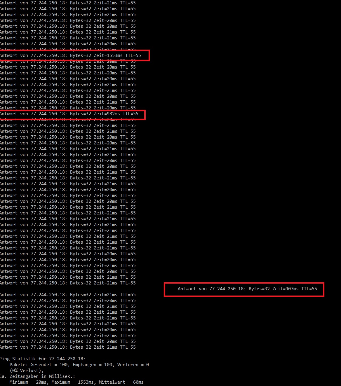

so habe hier mal nen screen gemacht von nen ping test.
=> http://fs5.directupload.net/images/170505/oebqmqij.jpg
So kleines Update.
Ich hatte ja letzte Woche inventor installiert und seitdem waren auch die Lags. Hab den auto desk launcher deaktiviert und die Lags sind weg. Kann das sein?

Also Inventor hat ja eine ganze Batterie an Netzwerkklimbim den es installiert und zumindest die "Studentenversion" telefoniert auch viel nach Hause. Ich würde das ganze an deiner Stelle weiter beobachten.
