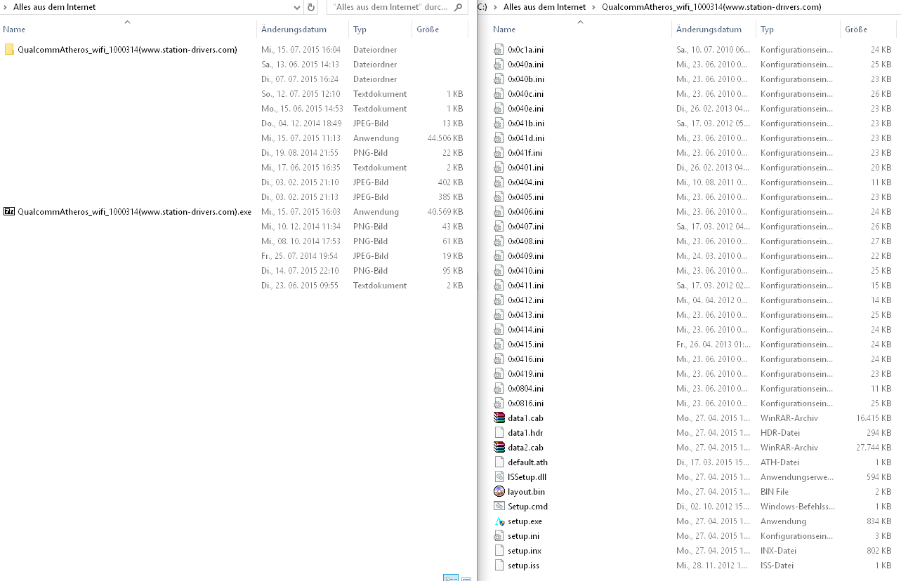

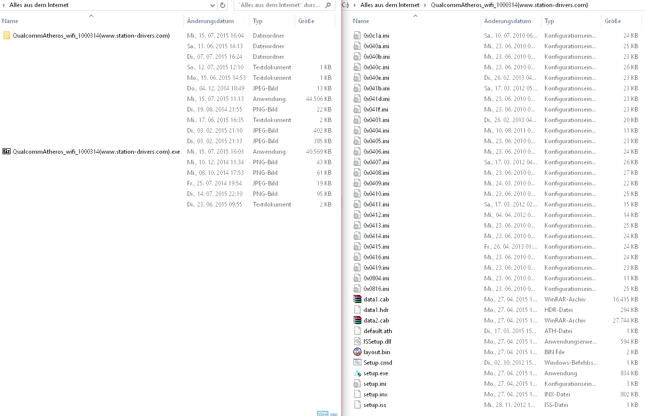

hmm, hat anscheinend doch nicht hingehauen mit dem windows update, aber ich weiß jetzt was es für ein chip ist, ein Atheros AR5B97 habe schon mal gesucht finde aber immer nur solche drecks Treiber Updater und nix brauchbares.
hier ist die Hardware ID: pci\ven_168c&dev_002e&subsys_30b4185F&rev_01
also wenn ich da auf den 'Télécharger' klicke, dann startet bei mir nur der Download für eine exe Datei aber nicht für einen Treiber.
Ja und das ist eine selbstentpackende .exe
bist du dir sicher, weil irgendwie ist mir die Datei doch sehr suspeckt zumal das Vierenprogramm auch Alarm schlägt und die instand löscht sobald ich die runter geladen habe.
außerdem kann ich die gar nicht ausführen weil er meckert exe ist keine zulässige Win 32 Anwendung.
hab den vierenscanner mal abgewürgt und es so versucht, hat hingehauen, danke.
