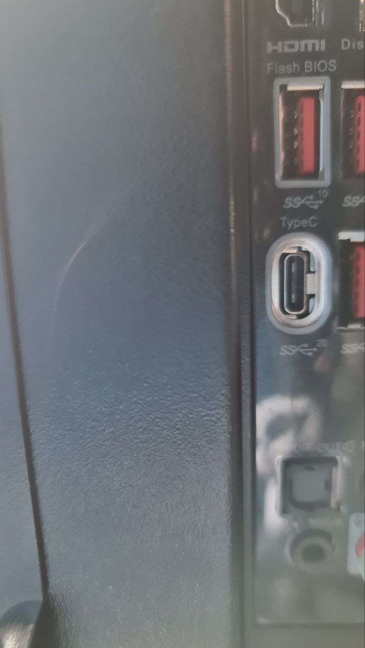

Ich hab das gleiche Problem ,allerdings nur am PC , würde es gerne von USB-C auf USB-C am Rechner laden habe auch ein entsprechendes Kabel, der Rechner hat hinten einen USB- C Port, wenn ich das Handy dann einstecke Steht an meinem Galaxy Note 20 Ultra "Schnelladen "und Rest Dauer 48Minuten, das springt aber nach 15 Sekunden spätestens um auf wird geladen und Restdauer eine stunde 40 Minuten. Hatte schon Autoplay von windows unter verdacht aber auch nach ausschalten der Funktion keine Besserung. das gleiche Kabel lädt am Originalnetzteil "Superschnell".

Sind am USB-Port des Rechners irgendwelche Symbole?

Es handelt sich hier um einen Usb C Stecker quasi am MB der gleiche wie am Handy, und es wird ja auch Kurz Schnellladen angezeigt, aber auch nur kurz und dann wird es entweder vom Handy oder vom PC wieder abgebrochen. Da steht was von SS 20.

@fredop89
Roter Port = USB3.2 mit Stromversorgung bei ausgeschaltetem Rechner
SS20 = Super Speed USB3.2 Gen.2 mit 20Gbps Datenrate
Mit diesem USB-Port sollte eine max. Leistung von 15W (3A / 5V) möglich sein.
Um das Maximum zu erreichen (100W), bräuchtest du Power Delivery (PD), was dein Rechner leider nicht bietet.
Die Ladeelektronik deines Handys passt sich den 15W an und lädt entsprechend. Das wird sich nicht ändern lassen. Ein USB-Port ist nicht mit einem Netzteil vergleichbar.
Es geht um den usb C Port unter dem Roten port. Bei ausgeschaltetem Handy läd es schnell.
