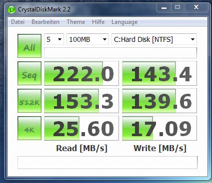

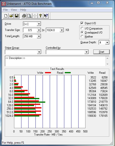

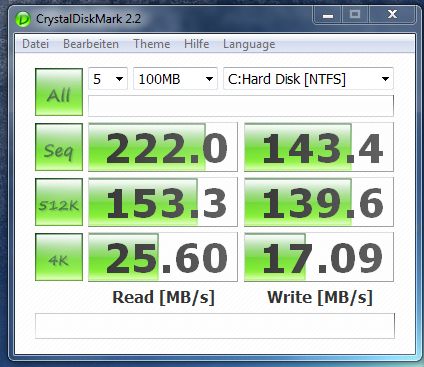

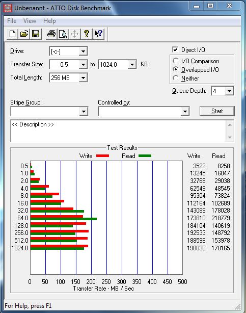

Hallo
ich hab ein problem mit meiner Supertalent Ultradrive 128 GB ( Seriennummer ADBX im Mittelteil)
Auf der SSD war vorher Xp (32bit) drauf, Firmware war 1571. Hab vorher Alignment gemacht (64k bzw 128 Sektoren). Lief alles Problemlos, ATTO Benchmarks waren alle so wie sie sein sollten (nahe Herstellerangaben).
Nun habe ich Windows 7 (64bit) installiert, hab vorher Firmware 1819 draufgemacht (ohne Probleme) und wieder ATTO durchlaufen lassen. Nun sind die Write Werte ungefähr auf demselben Niveau wie unter XP, aber die Read Werte Fallen deutlich ab 64K ab (siehe Bild). Hab ich irgendwas falsch gemacht oder was vergessen? Wieso brechen die Werte so stark ein? CDM Werte häng ich auch mal ran.
mfg
