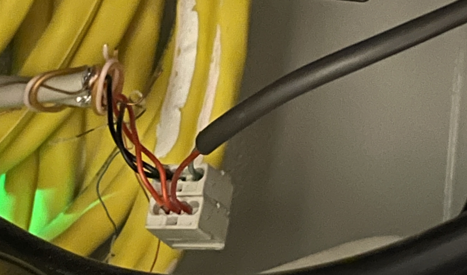

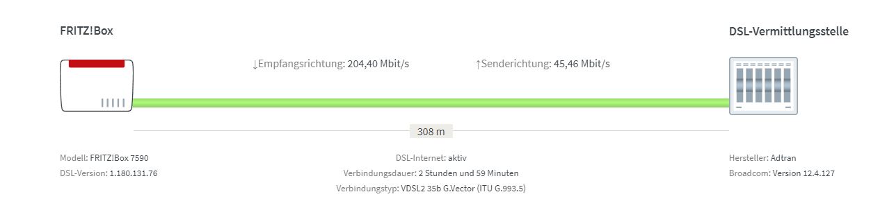

So, bei mir wurde nun auch Endlich von ADSL 16Mbit/Hybird Magenta S auf Magenta XL umgestellt.
Was meint ihr, wird das durch das DLM (Assia) noch besser?
Die Fritzbox meldete eine Abzweigung. Ich vermute, das war das Kabel für den Hybrid Router, das ich extra dran hatte. Wobei da nicht mehr mit dem Hybrid router verbunden, nur als Abzweig dran.

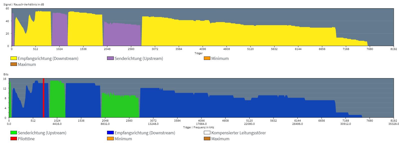

Du bist aktuell im 175er Korridor (204er Profil). Das ist bei Neuschaltungen von SVDSL üblich. Normalerweise wirst du in einigen Tagen/paar Wochen via ASSIA hochgestuft, wenn möglich. Bei dir wäre ja ein Sync mit rund 220Mbit/s möglich und laut Telekom PIB stehen 200Mbit/s "Normalerweise" zur Verfügung. Daher spricht eigentlich nichts dagegen, dass die Telekom dir 250 ohne 175er Fallback erlaubt und ein höheres Profil schaltet.
- Dez. 2020
- 3.030
Wobei auch dann nicht mehr als 220 Mbit ankommen würden.
Ob Assia das zulässt wird sich in den nächsten Tagen zeigen.

Momentan scheint es so zu sein, dass das DLM nur in bestimmten Stufen hoch/runter regelt, d.h. wenn zwischen den 204 die Du momentan hast und den 224 die angeblich möglich wären, noch eine Stufe liegt kann das klappen, muss aber nicht. Würde allerdings die Heimverkabelung bereinigen, den Abzweig entfernen und das Modem so nahe and TAE oder besser noch APL platzieren wie moeglich (also mit dem kürzest moeglichen Kabel) da lassen sich vielleicht noch ein paar Mbps rauskitzeln, was eine Hoeherstufung wahrscheinlicher macht.
Das wird zukuenftig wieder besser, wenn FTTH erst mal verfuegbar ist, wird die Heimverkabelung wieder unkritischer.

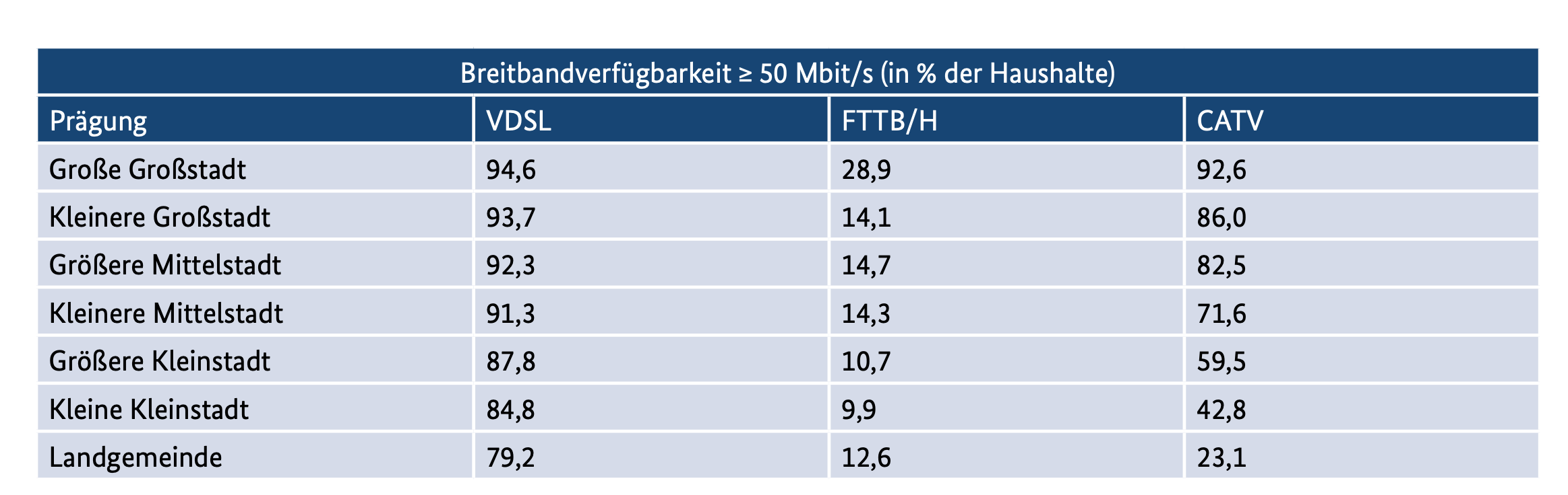

Laut Statistik zum Breitbandatlas sind ländliche Gebiete gar nicht so im Vorteil bzgl. FTTB/H. Was heraussticht sind "Große Großstädte". Das dürfte auf die hohen FTTB/H Zahlen von München, Köln und Hamburg zurück zu führen sein. Aber zumindest in Köln und München ist das dann vor allem der FTTB-Ausbau von M-Net und Netcologne. Da wird in Gebäuden eigentlich ja wieder DSL genutzt (VDSL, oder in neuen/umgerüsteten Gebieten G.fast.pufferueberlauf schrieb:Ja die FTTH/B Ausbaurate ist angeblich auf dem Land hoeher, aber es duerfte noch etwas dauern, bis diese hoehere Wachstums-/Konvertierungsrate auch dazu fuehrt, dass auf dem Land mehr FTTH/B- als DSL-Anschluesse gibt. D.h. momentan erzeugt PLC schon einen gewissen Leidensdruck. Aber ist alles nur eine Frage der Zeit...

Um mal die Fragen von Pulsar1 zu beantworten:
Die ‚Abzweigung‘ habe ich entfernt, wobei das nur 2m von dem verbinder im Bild waren. (Das schwarze, das ging zum Hybrid Router im Keller)
Von dort (Verteiler) gehts aus dem Keller ins EG an TAE2. TAE1 sitzt direkt neben den APL. Von diesem TAE1 geht das Kabel zu dem verbinder. ca 4m.
Direkt an TAE1 wäre blöd, da ich dort dann ja die fritzbox anschließen müsste.
EDIT: blöd, da die TAE1 und der APL sich im Keller befinden.
wegen Homeoffice wird der test aber erst am WE möglich sein.
Die Meldung mit dem Abzweig kam aber nicht mehr.
Sync nach reconnect fast gleich. (wie eigentlich richtig?, ich habe mit der Stör Sicherheit gespielt für einen neu Sync)
wobei… leitungskapazität 224100 zuvor, jetzt 22780...ASSIA arbeitet wohl?

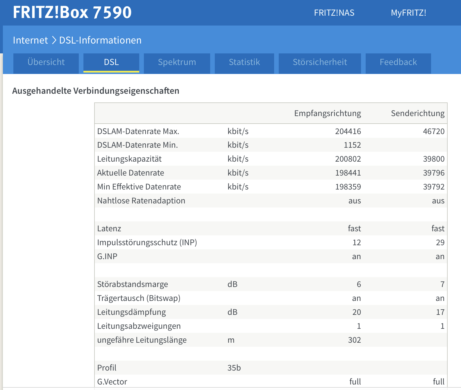

Die Regler können alle auf max. Performance stehen.Hans-juergen schrieb:Sync nach reconnect fast gleich. (wie eigentlich richtig?, ich habe mit der Stör Sicherheit gespielt für einen neu Sync)
Nichts anderes machen die Telekom Router auch.
Assia ändert nicht die Leitungskapazität sondern die DSLAM Datenrate Max.!Hans-juergen schrieb:wobei… leitungskapazität 224100 zuvor, jetzt 22780...ASSIA arbeitet wohl?

die regler stehen auf max. bzgl Assia, ok. ich werde einfach mal abwarten..blastinMot schrieb:Die Regler können alle auf max. Performance stehen.

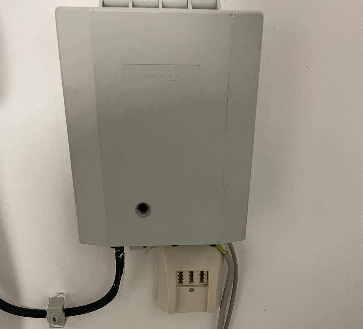

So, siehe unten direkt an der Dose neben dem APL.
irgendwie logisch meckert er wieder über eine Abzweigung rum, die ich aktuell aber nicht an der Dose trennen werde. 15m Länge der Abzweigung passt sogar ca. , ggf. eher nur 10m.

Grundsätzlich sind Abzweigungen immer zu entfernen, wenn die maximale Leistung der Leitung angestrebt wird.
Stichleitungen verursachen vereinfacht ausgedrückt Reflektionen des DSL Signals in die entgegengesetzte Signalrichtung. Folge: Störungen des Nutzsignals

Grundsätzlich verstanden. Den alten Abzweig für den hybrid Router hatte ich ja bereits entfernt. Jetzt hängt die 7590 am letzen Punkt in der Leitungskette. Im Test oben direkt an der TAE Dose geht nach dem Modem natürlich noch eine ungenutzte Leitung ab.minibip schrieb:Grundsätzlich sind Abzweigungen immer zu entfernen, wenn die maximale Leistung der Leitung angestrebt wird.
Ich warte jetzt einfach mal ab, ob sich noch was optimiert. Wenn nicht, auch ok.
Da über Hybrid im LTE ca. 100 mbit möglich waren, wäre es für mich eine option gewesen, Magenta L mit 100/40 zu buchen und dazu die LTE option. Sprich dann so 200/80. Nur das Hybrid Bonding hat man dann doch im VPN im homeoffice gespürt. Geschwindigkeit war Super, aber SMB lief zum Teil nur über den DSL Teil. Und da jetzt doch zumindest 200Mbit anliegen, ist für mich alles ok.
