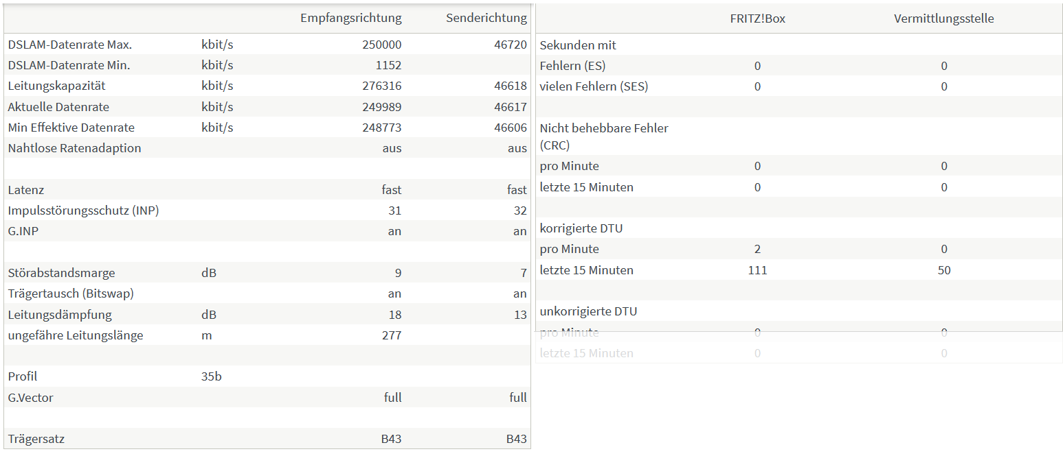

Aber der Upload geht immer weiter runter. Mittlerweile bin ich bei 41202 bei einem SNR Margin von 6.8
Vermute weil der Upload bei zunehmender Beschaltung am meisten leidet.
Die normalen VDSLer nutzen ja auch das gleiche Band im Upload wie die SVDSLer.
D.h. jeder VDSL/SVDSL Anschluss der dazu kommt, zehrt am Upload.
Im DL dagegen würdest von einem normalen VDSLer nur bis 17 Mhz das zusätzliche Übersprechen bemerken. Zumal du dort ja noch Luft hast bis zur Profilobergrenze.

Interessant das wusste ich bisher nicht das ich den Upload mit den Normalen VDSL User Teile. Dachte, neue Karte wo man drauf geschaltet wird, das so was kein Einfluss hat. Das Komische ist ja. Schließe ich den Speedport Pro mit der Firmware 4.1 an habe ich im Sync 46720
Besseres Modem? Lass den dann auch mal etwas laufen, vielleicht kommen ähnliche Ergebnisse.

Ok. Habe nochmal den Pro angeschlossen. Wegen Umzug wurde Gerade der Herd angeschlossen dafür musste überall der Strom abgeschaltet werden. Der Pro Synct jetzt auch nicht mehr mit der Vollen Upload geschwindigkeit. Nur "noch" mit 44500. Aber weiterhin im Schnitt 3 Mbit besser als der Smart 4. MMh. Kann Glasfaser Stören? In der Gegend/Haus/Häuser hat Wilhelm Tel Glasfaser angeschlossen und ist Verfügbar. Die meisten hier, wenn man so Wlan schaut, nutzen Wilhelm Tel als Anbieter

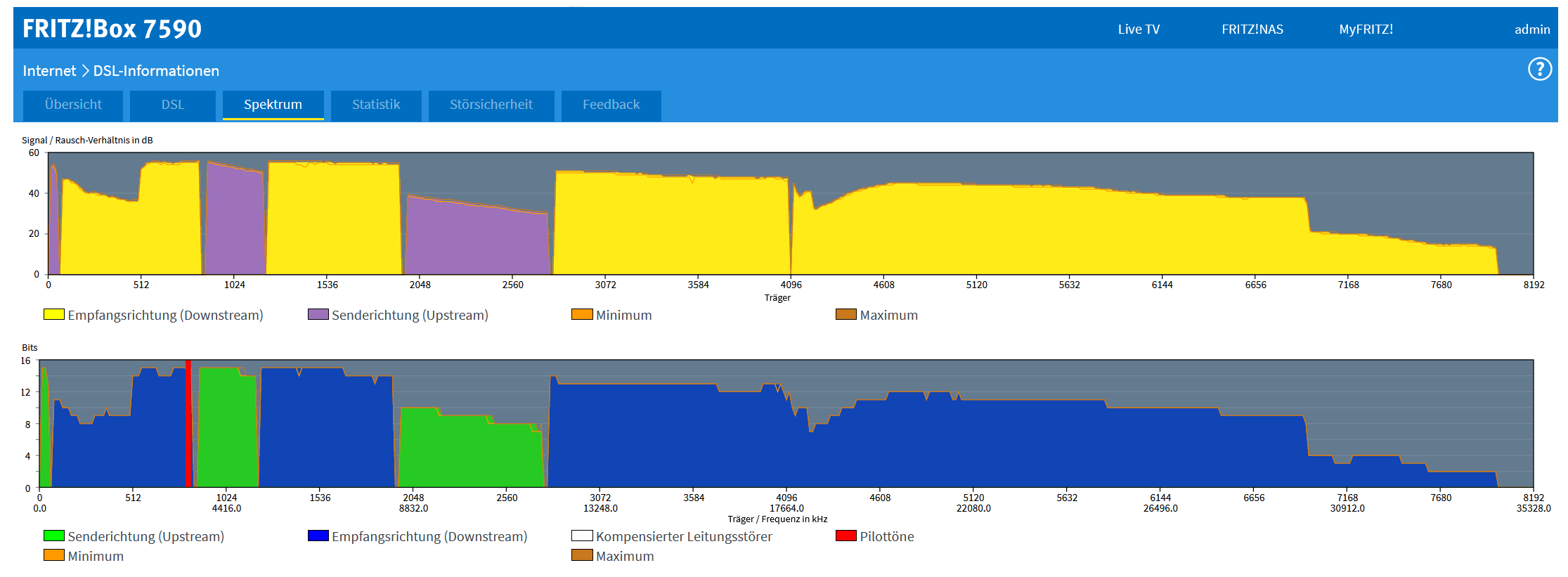

tl;dr: Nach einem Update der DSLAM-Version war mein Spektrum kaputt. Vier Wochen und drei Technikereinsätze später wurde schlussendlich das fehlerhaft durchgelaufene Update des DSLAM als Verursacher identifiziert. Nach einem manuellen Neustart war dieser behoben.
Heute Nacht kam nach weniger als einer Woche die "Rückstufung" vom 200MBit- auf das 250MBit-Profil durch ASSIA.
Das Spektrum sieht wieder dauerhaft in Ordnung aus:
Durch den Wechsel der DSLAM-Version von Broadcom(Huawei) 12.0.26 auf 12.3.86 ist die Störabstandsmarge im Downstream von 7 auf 9 dB gestiegen. Die (berechnete) Leitungskapazität ist im Schnitt um ca. 10-15 MBit gestiegen, auch wenn das vermutlich wenig Aussagekraft hat.
Danke an alle Beitragenden. Vielleicht hilft dies Mitlesenden, die irgendwann einmal vor dem gleichen Problem stehen. Fragen auch gerne per PN bei Bedarf.
