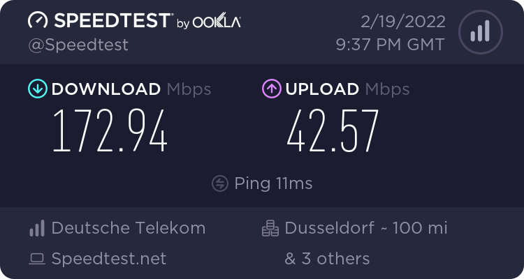

Grad mal bei mir getestet:
Auch zu Stoßzeiten hab ich noch nie Probleme festgestellt. Bei einem MSAN mit vielen Kunden, die das Netz sehr intensiv nutzen und der nur mit 1 Gbit angebunden ist, kann ich mir aber schon vorstellen, dass es zu Problemen kommt.
Ich würde mal @Telekom hilft oder @AndreasOK prüfen lassen, ob eine MSAN-Überlast vorliegt und ob da schon eine Entlastung geplant ist. Oder es doch an der Strecke hinterm BNG liegt.
