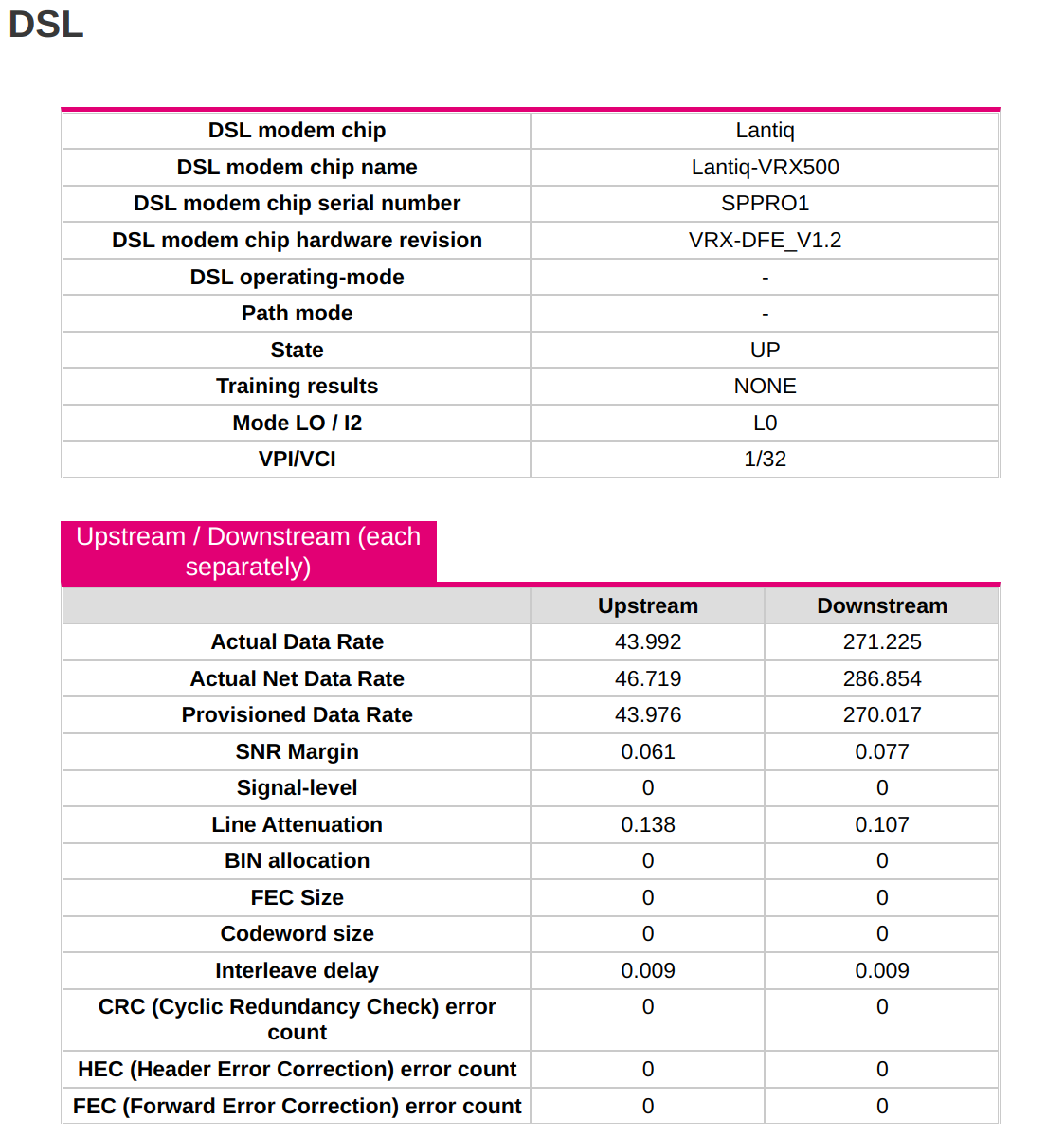

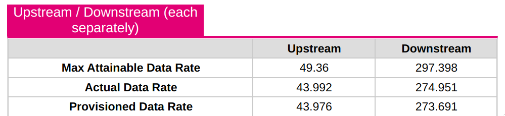

Ich habe einen Smart 4 und eine 7590 AX. Was ich bei meinen Smart 4 sehe ist. Wenn der Synct steht geht Attainable Data Rate Hoch bis 302-304 (Tausend). Startet zwischen 282-287. Ok das ist Ja normal. Aber Actual Data Rate Geht auch mit Hoch bis 292. Bisher kannte ich das So. Wenn der Synct, dann steht er. Aber das nachdem Sync die Actual Data Rate auch nochmal mit Höher geht ist mir neu
P.s. Nathlose Dingsbums ist laut Fritzbox Aus beim Download
Was ich auch beobachten konnte ist das im Upload der SNR Margin Runter gehen kann bis auf 2,8. Bisher tiefster Wert. Der Synct bleibt trotzdem bestehen mit 46720. Nur die FEC Error Count geht in die Höhe. CRC und HEC kümmert das 0 weil es bei 0 bleibt. Jetzt wurde ich wieder auf 42640 gedrosselt und die FEC Zahlen sind wieder Human mit 2669 nach 1 Tag und 2 Stunden (Upload)
Bei der 7590 AX ist das so wie das Kenne. Die bleibt zwischen 284-287 dann. (Der Smart 4 mit seinem Modem Treiber hat mehr Luft nach oben)
Das liegt moeglicherweise daran, dass G.INP zum Einsatz kommt. Die ITU hat zwar einen Vorschlag Retransmissionen unter bestimmten Bedingungen auch dem CRC-Zaehler zuzuschlagen, aber das passiert selten (nicht klar ob das so beabsichtigt ist, oder ob das schlicht ein Fehler in der Modemfirmware ist)
Reaktionen: Fifaheld
Nore Ply schrieb:
Und wie lautet nun die Frage?
Wie das sein Kann das der Actual Data Rate während der Sync schon steht nochmals höher gehen kann beim Download. Und das mit Upload und 2,8 war nur eine Festellung das der Router damit ohne Probleme klar kommt, also der Smart 4. Kein Resync deswegen
Ich kenne das bisher nur so das wenn der Sync steht dann steht er. Und wie erwähnt ist das nur beim Smart 4 so. Bei der Fritzbox ist das so wie ich das kenne. Sync steht das wars.....
1&1 Festnetz
@Fifaheld, dass die neueren Speedports je nach Firmware-Version zum Teil einen großen Scheiß anzeigen, ist ja jetzt eigentlich nichts Neues:
Firmware-Version: 120133.4.1.007.1Firmware-Version: 120133.4.5.033.0
In 120133.5.0.013.0 haben sie es dann wieder behoben, 120133.5.0.018.0 hab ich mir noch nicht angetan ...
Reaktionen: Nore Ply
Welches Modem hat den der Pro Plus verbaut? Und wie erwähnt. Gehen die Werte nachdem der Sync steht auch weiter nach oben? Beim Pro kannte ich das bisher auch nur so wie bei der Fritzbox
Habe schon verschiedene Firmwares des Smart 4 getestet und immer das gleiche (4 Stück). Also etwas ältere (Anfangszeit) und in der Mitte
Ja, die Werte gingen auch bei bestehendem Sync weiter nach oben, da im Feld Actual Data Rate in Wirklichkeit die Attainable Data Rate angezeigt wurde, aber wie gesagt, in 120133.5.0.013.0 haben sie die Beschriftungsfehler behoben:
Wenn im Feld der Actual Data Rate mehr als 276368 kbit/s angezeigt werden, spricht sehr viel für einen Anzeigefehler, denn mehr geht zumindest meines Wissens nach derzeit nicht.
