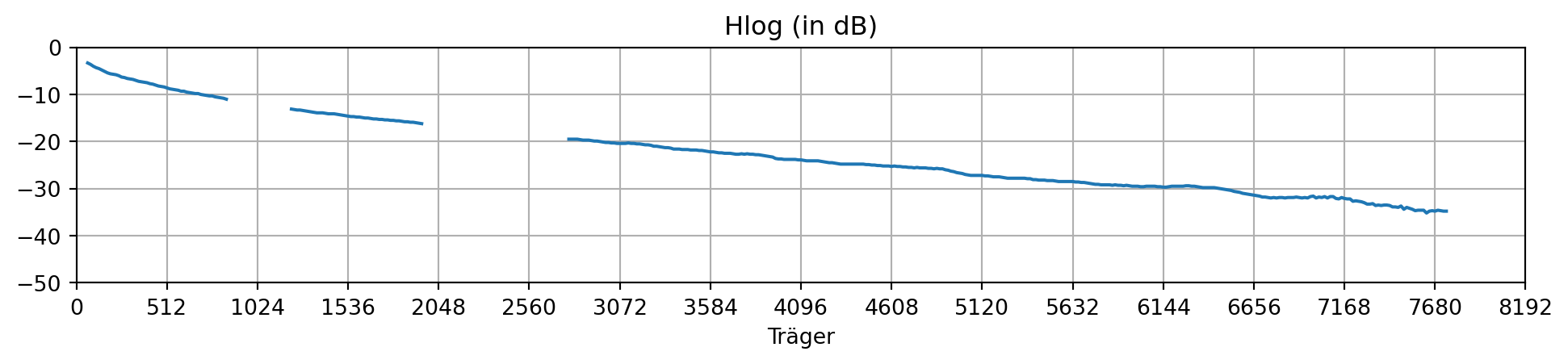

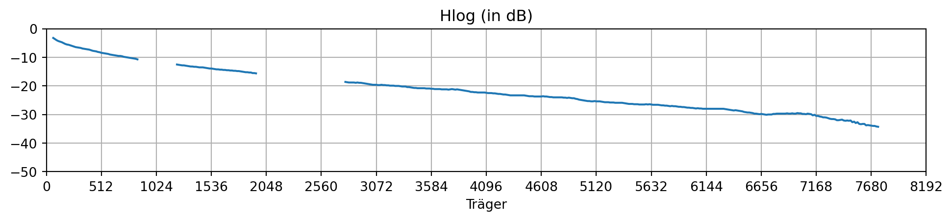

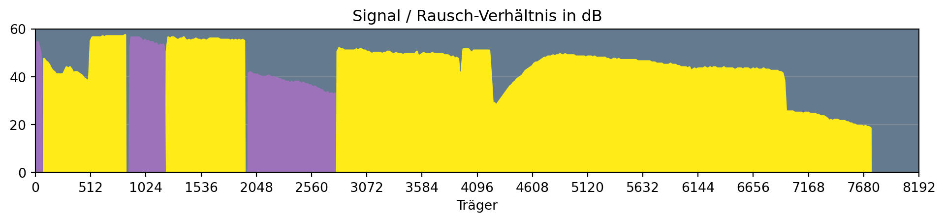

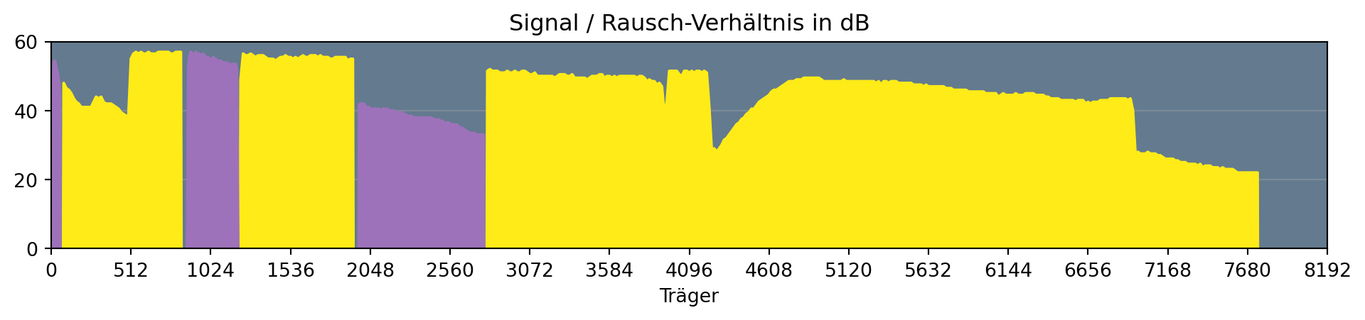

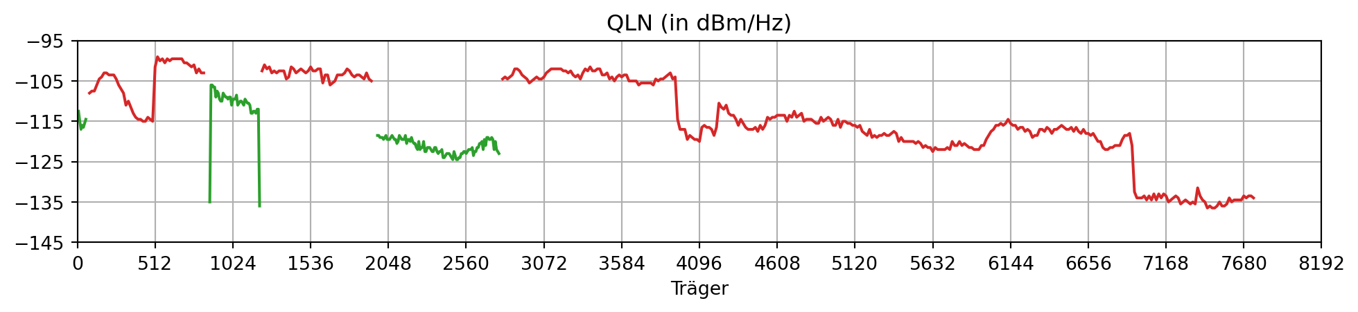

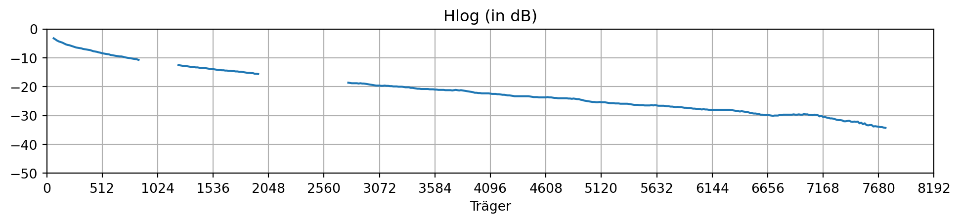

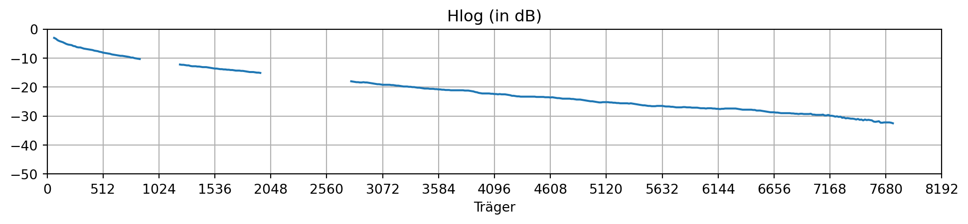

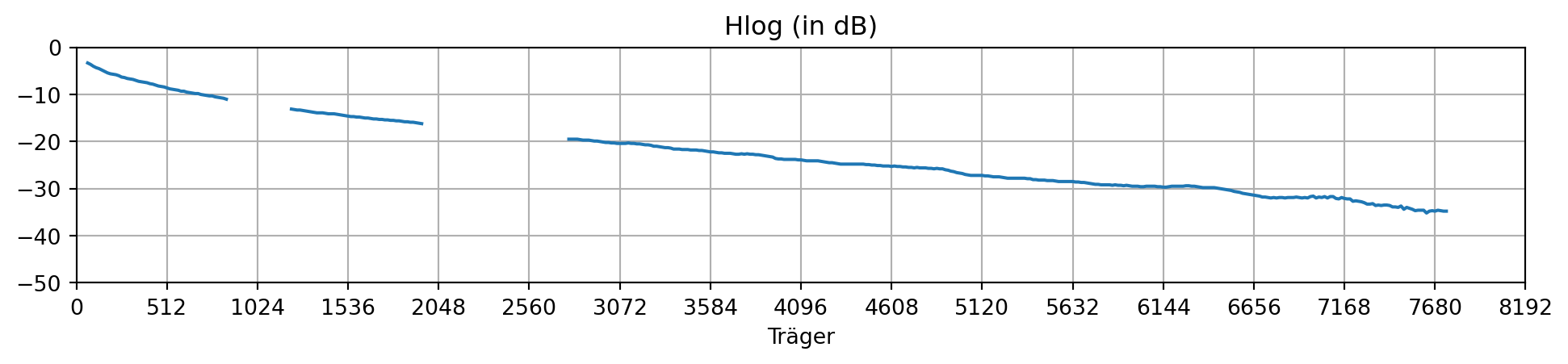

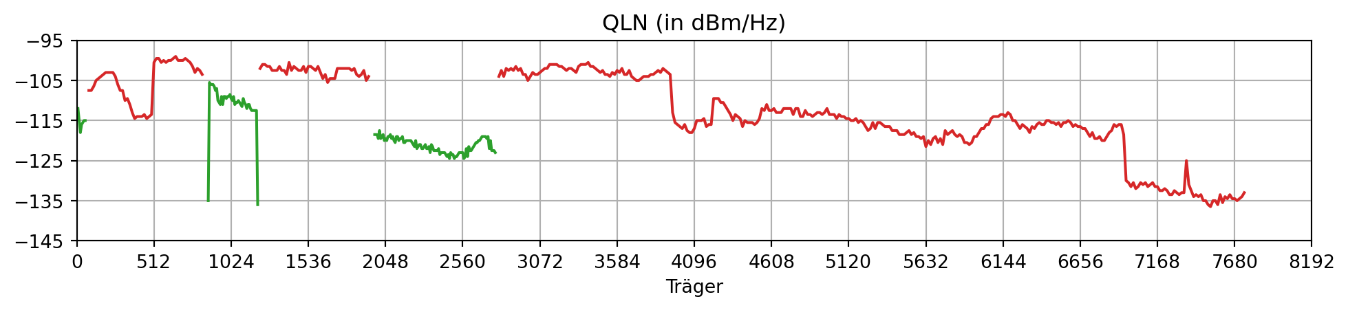

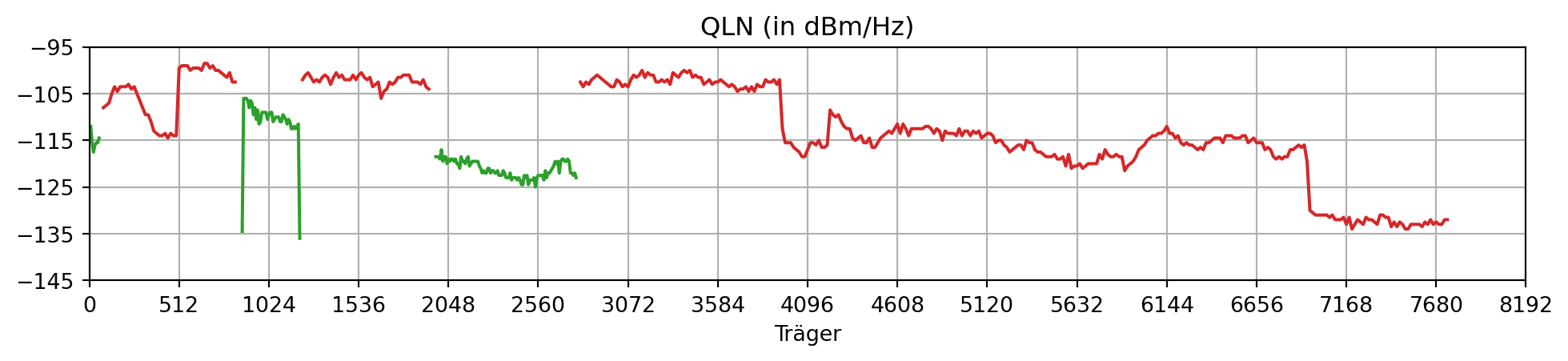

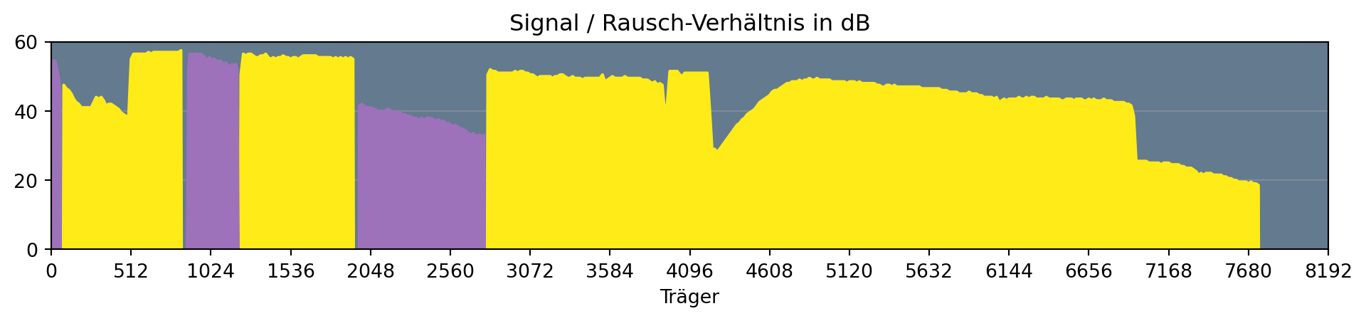

0-8-15 User schrieb:
Speedport Pro​
Ohne TAE​
DrayTek Kabel (1.5m)​
Telekom Kabel (10 m)​
Dämpfung (dB)
14.7 (10.4)​
15.0 (10.8)​
15.3 (11.2)​
Leitungskapazität (kbit/s)
297842 (49387)​
298784 (49436)​
293892 (48995)​
Störabstandsmarge (dB)
6.9 (8.1)​
6.1 (8.0)​
6.9 (8.0)​
Sendeleistung (dBm)
14.3 (-0.6)​
13.8 (0.0)​
14.3 (0.3)​

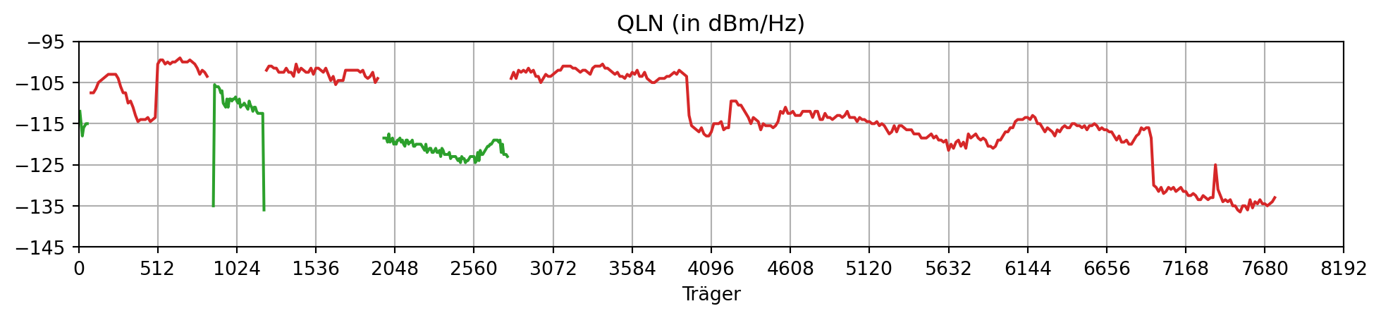

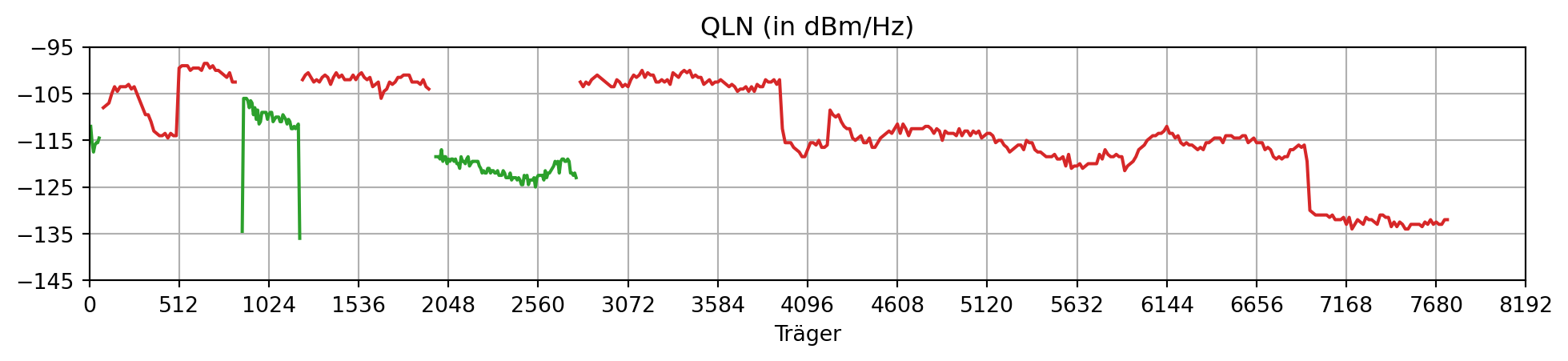

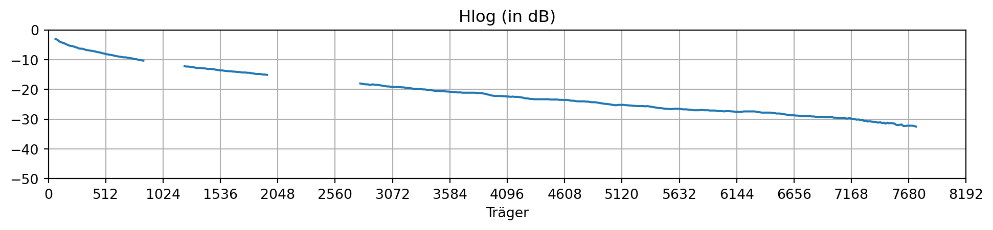

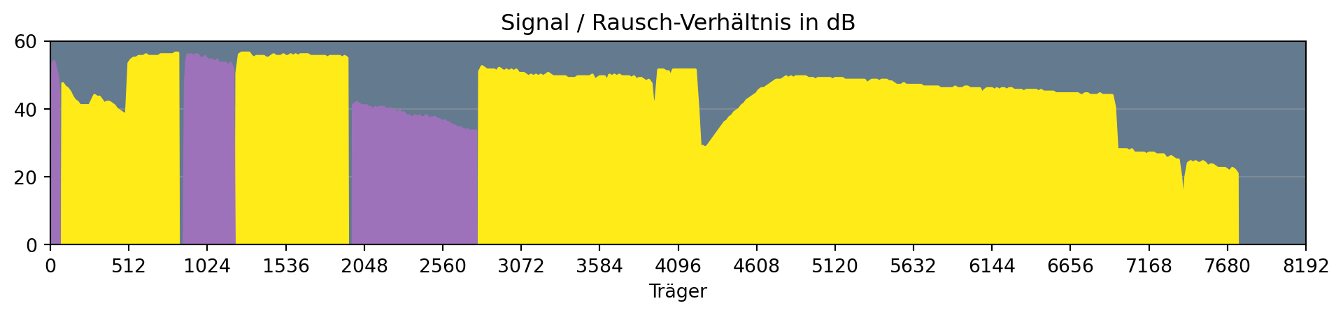

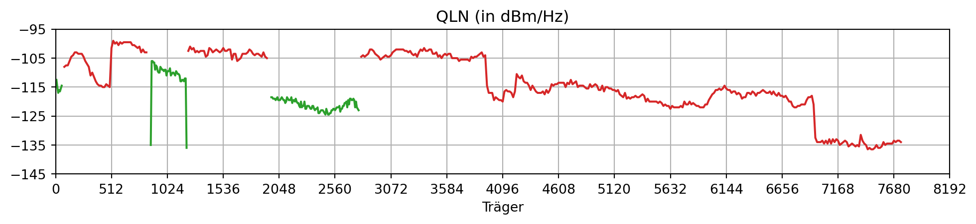

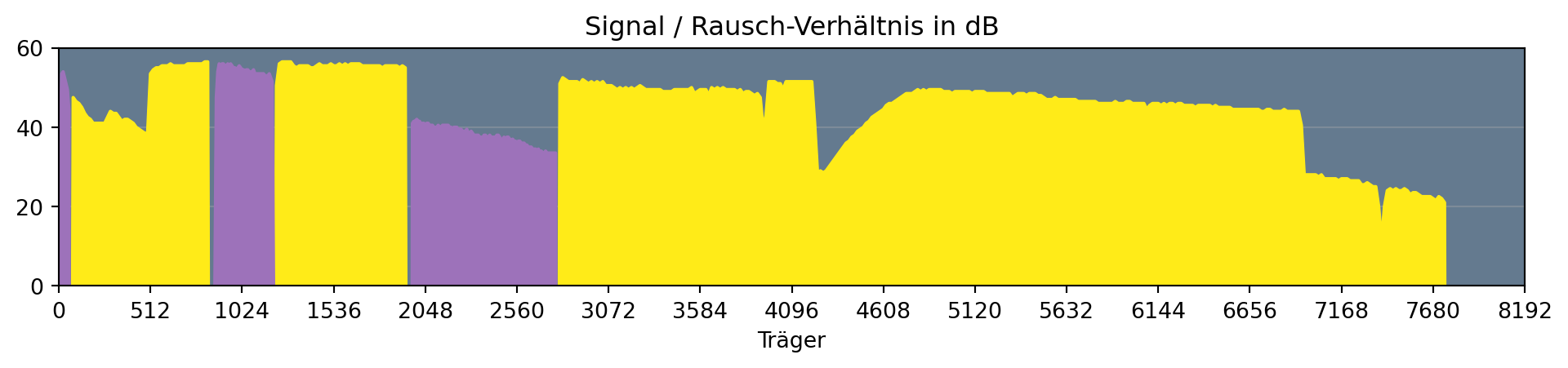

SNRAnhang anzeigen 1220375Anhang anzeigen 1220377Anhang anzeigen 1220376
QLNAnhang anzeigen 1220372Anhang anzeigen 1220374Anhang anzeigen 1220373
HlogAnhang anzeigen 1220369Anhang anzeigen 1220371Anhang anzeigen 1220370
Wobei 'Ohne TAE' bedeutet, dass die Endleitung direkt im Modem steckt, also komplett ohne Dose dazwischen.
Grüße....

Um das zu bewerten, müsste man schon ein Messgerät benutzen. Ein Speedport Pro ist KEIN Messgerät!
Denn zum Speedport Pro wird es keine Angaben geben, mit welcher Genauigkeit diese Werte bestimmt werden. Deshalb muss davon ausgegangen werden, dass die Ergebnisse allein wegen Messunsicherheit gravierend abweichen.
@0-8-15 User ist sich dieser Tatsache bestimmt bewusst, da er nie den Begriff "Messwert" in Zusammenhang mit diesen ausgelesen Daten verwendet.
Reaktionen: Nore Ply und blastinMot

Dazu kommt, dass bis auf QLN und Hlog alle Werte kontinuierlich angepasst werden und sich damit eben auch zusaetzliche Varianz einfangen. Wenn die Unterschiede zwischen zwei Verkabelungsvarianten gross genug sind, dann sieht man eine Verbesserung/Verschlechterung trotzdem*, aber hier ist alles recht nah aneinander, so dass es (wäre man denn ernsthaft daran interessiert) Sinn machen würde die Messungen der verschiedenen Konstellationen mehrfach (zu vorgefassten Zeitpunkten) zu wiederholen. ABER das ist glaube ich nicht notwendig weil man schon erahnen kann, dass kürzer tendenziell besser ist, aber halt nicht unter allen Bedingungen.
Es gab im OK-Forum auch mal Berichte von Kunden die sehr nah am DSLAM/MSAN lagen (kurze Kabel) und wo deshalb die Sendeleitung so weit runter geregelt wurde, dass im Upload IIRC kein Vollsync erreicht wurde, d.h. es gibt da verschiedene Mechanismen die gleichzeitig aktiv sind und den physikalisch eigentlich simplen Sachverhalt "kürzer ist besser" überlagern.
*) Habe leider die Plots nicht abgespeichert, aber nach Entfernung von 12+2 überflüssigen Kabelmetern und einer TAE, war das SNR und Bitloading Spektrum erkennbar "glatter".

Naja, die relevanten ITU Standards (z.B. ITU T-REC-G.997.1) sagen schon was ein CPE reportieren muss und wie die Daten zu interpretieren sind... AVM kocht da im wesentlichen auch nur mit Wasser und bereitet die Daten die die Modemfirmware auf Aufforderung ausspuckt hübsch auf.
bender_ schrieb:
Man kann damit relativ etwas darstellen, dass sich auf eine nicht definierte Genauigkeit bezieht. Aussagekraft: geht so...
Das mit der Genauigkeit ist korrekt, aber IMHO ist das immer noch um Welten besser als die Alternative die Qualität einer Leitung allein vom Bauchgefuehl her zu bewerten....

Die GUI hat mit den Werten überhaupt nichts am Hut.

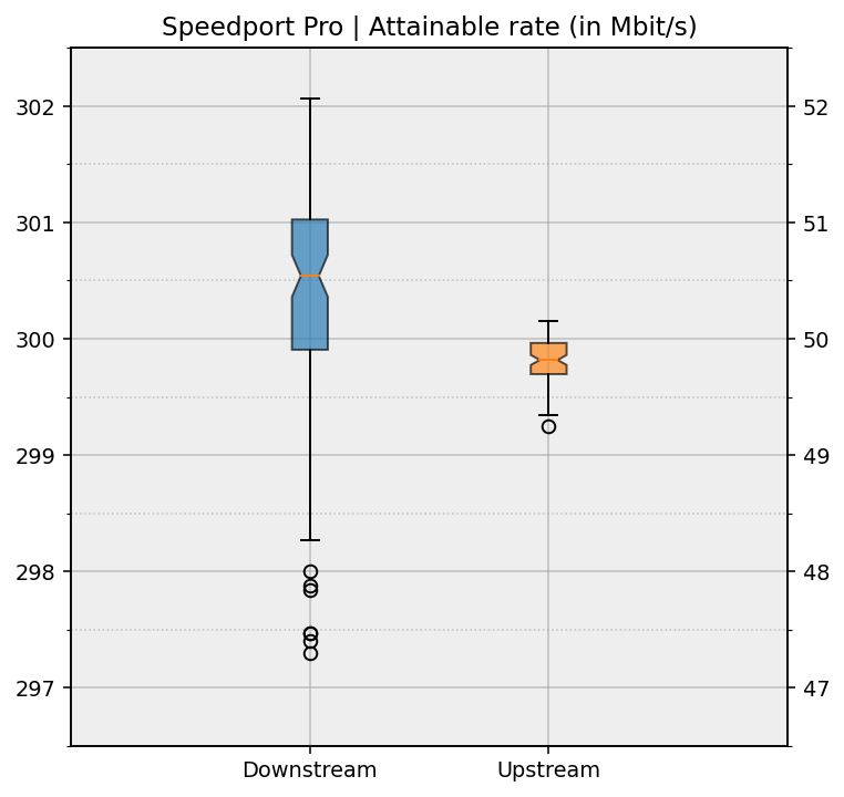

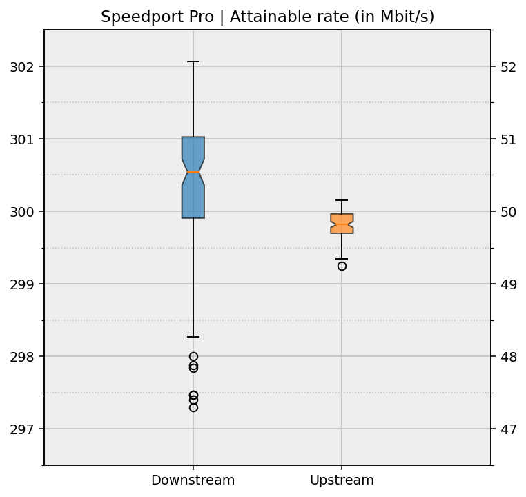

Wenn ich mir die Spannweite der ermittelten Leitungskapazitäten (mit einer Showtime größer 5 Minuten) im letzten halben Jahr ansehe, dann sind die beobachteten Differenzen von knapp 5 Mbit/s bei zeitlich dicht aufeinanderfolgenden Syncs durchaus signifikant.
Selbst wenn die Leitungskapazität mit einer Genauigkeit von 1% "ermittelt" wurde (was ich sogar für ein Messgerät schon für ziemlich genau halten würde) wären wir schon bei einer absoluten Messunsicherheit von ca. 3 Mbit/s resultierend allein aus diesem Paramater ohne weitere Umweltbedingungen zu berücksichtigen.
Damit kann man halt keine qualitative Aussage zu Differenzen von 5 Mbit/s treffen. Deshalb Aussagekraft: geht so...
