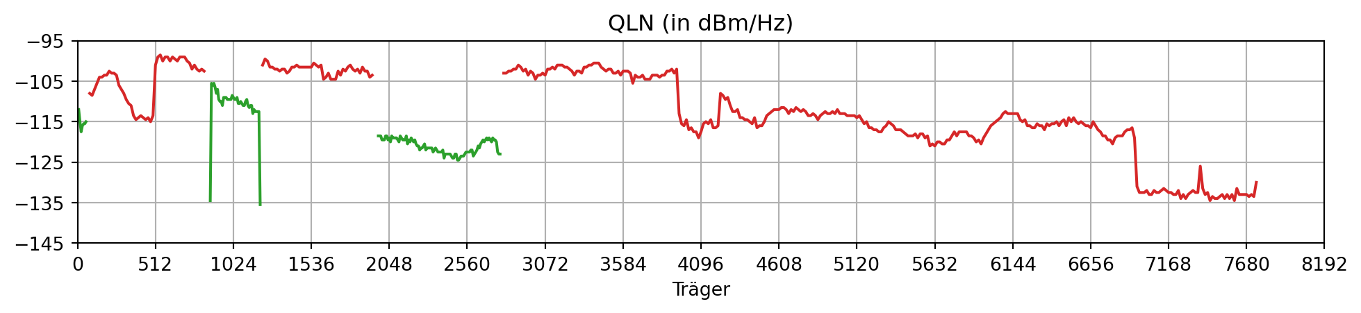

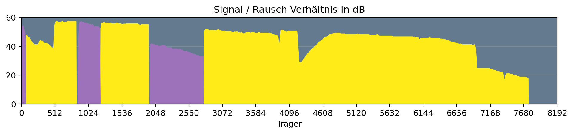

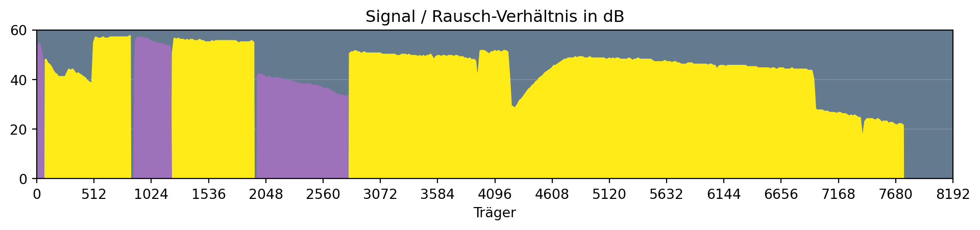

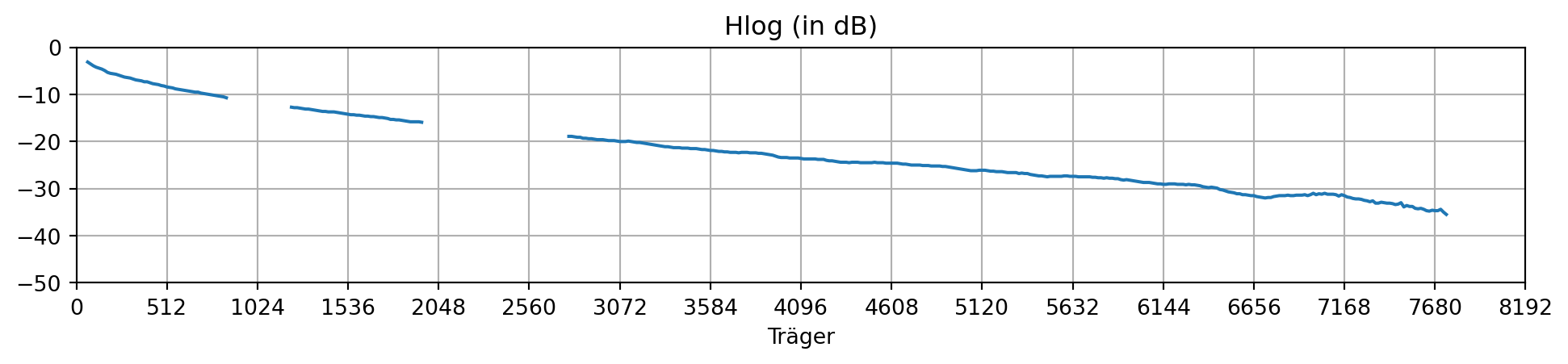

Ich hab damals auch Patchkabel verschiedener Länge und Qualität in Kombination mit einem COXBOX TAE DSL Adapter ausprobiert und wenn ich mir ansehe, wie gut deren Werte ins Bild passen, halten sich meine Zweifel an den Fähigkeiten des Modems, die Leitungsparameter präzise zu bestimmen, schwer in Grenzen:
Speedport Pro​
Patchkabel (0.5m, AWG26, CAT.6A)​
Patchkabel (5m, AWG26, CAT.6)​
Dämpfung (dB)
14.8 (10.5)​
15.1 (10.9)​
Leitungskapazität (kbit/s)
297558 (49448)​
293181 (48812)​
Aktuelle Datenrate (kbit/s)
274681 (43992)​
269719 (43992)​
Störabstandsmarge (dB)
6.8 (8.3)​
6.9 (7.9)​
Sendeleistung (dBm)
14.3 (-0.8)​
14.3 (0.1)​
SNR
QLN
Hlog
Klaus0815 schrieb:
Wie kommt das zustande?
Beim erneuten Blick auf die Rohdaten ist mir aufgefallen, dass der Sync ohne TAE-Dose zwei Tage später als die anderen vier Syncs stattfand, aber das allein erklärt noch nicht, warum er schlechter war. Ein grundsätzliches Problem mit dem Stecker kann ich jedenfalls ausschließen.

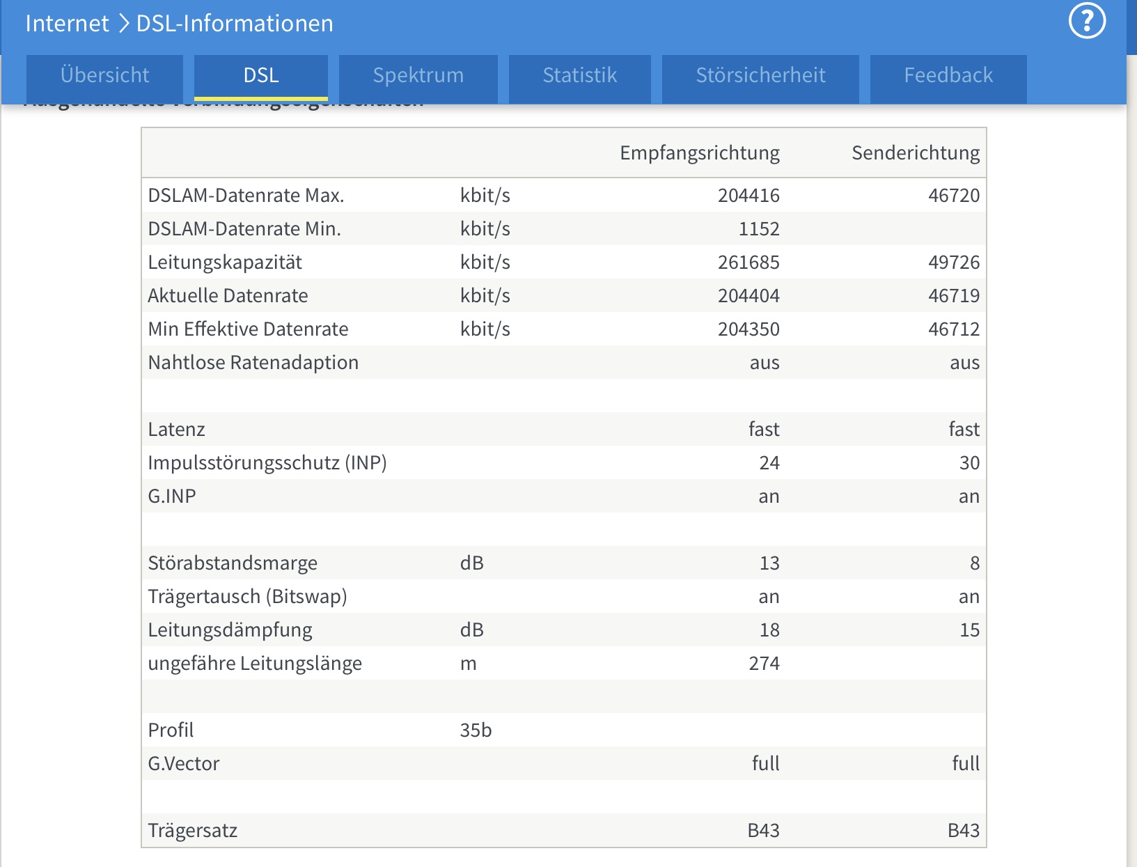

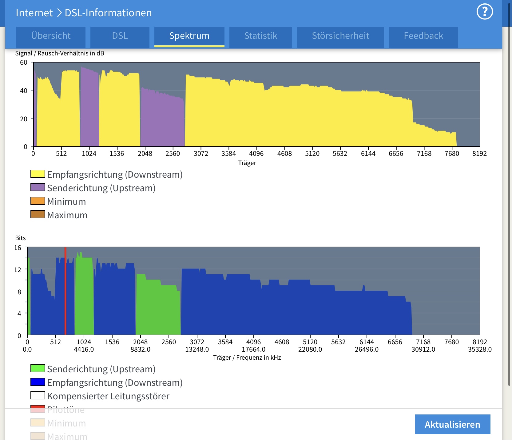

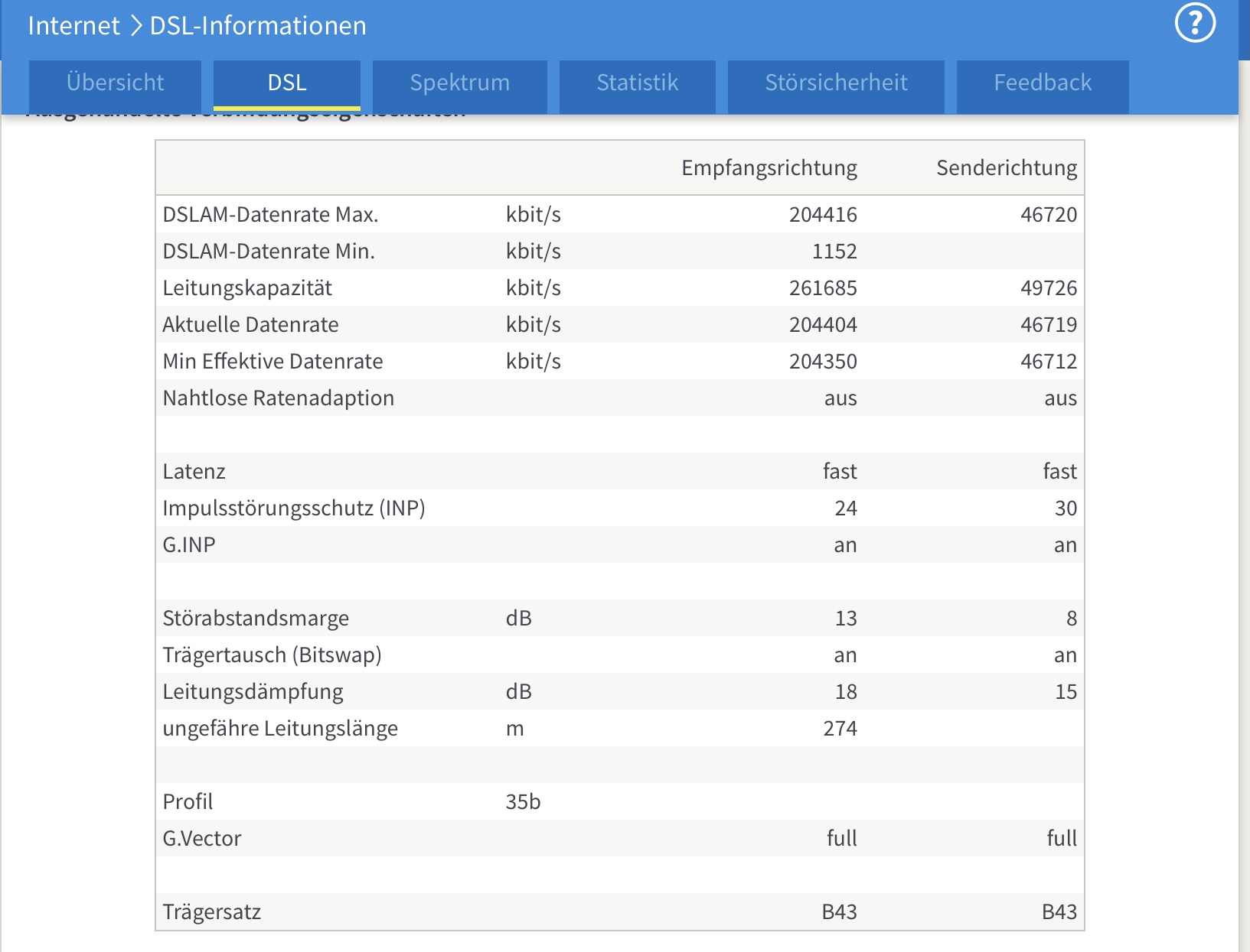

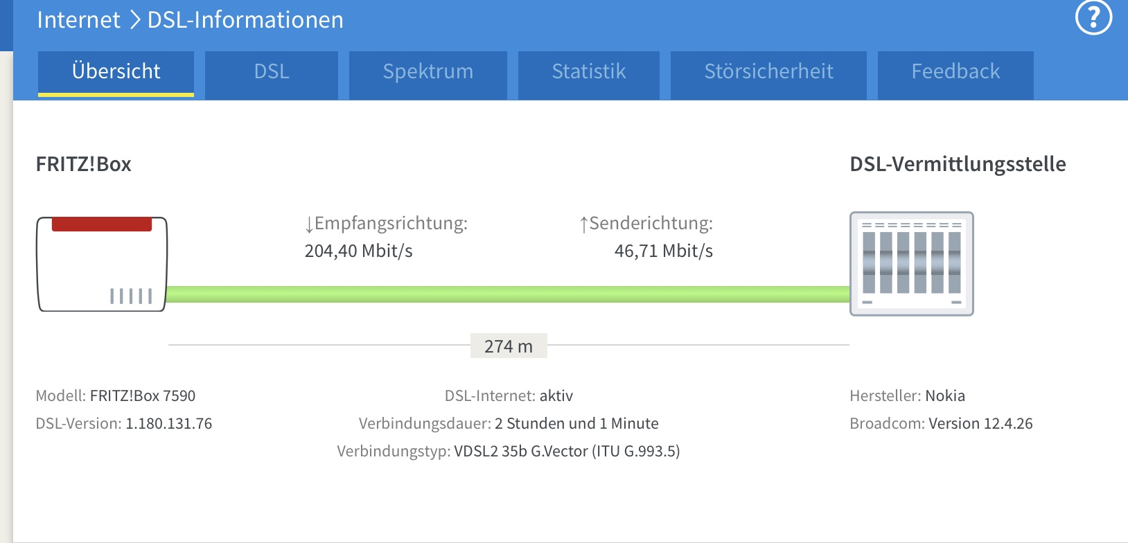

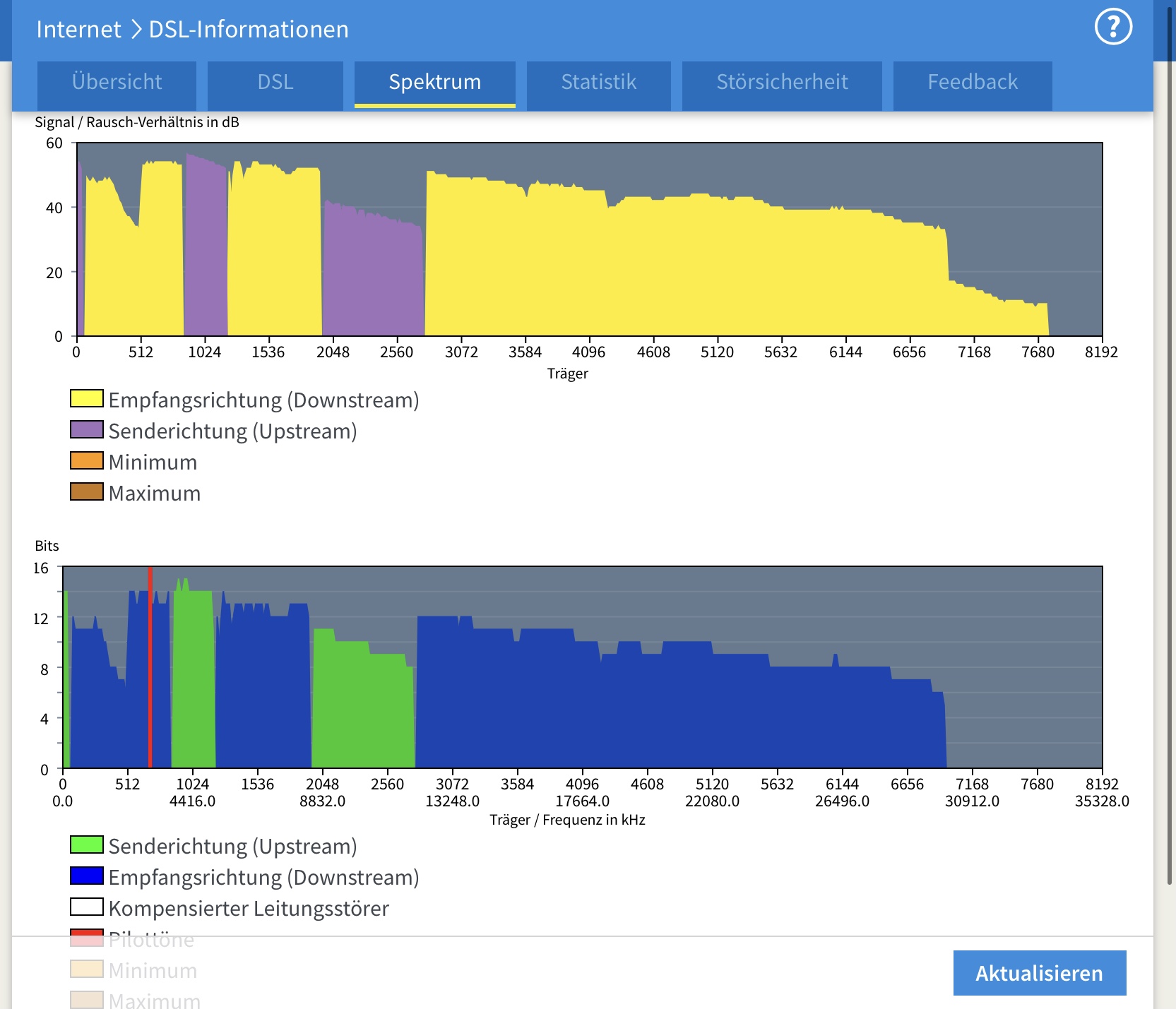

Hallo zusammen, heute wurde unser Anschluss auf das 175er Super Vectoring Profil geschaltet. Sieht erstmal vielversprechend aus, siehe Bilder. Sync mit 204, Verbindung steht mit 198. Jetzt kann es sein, dass nach ein paar Wochen auf einmal 250 dort drin stehen?
@marcel151 schaut gut aus. Ich habe eine von den Werten schlechtere Leitung (länger, störabstandsmarge geringer…) und bekomme einen Sync von ca 252 Mbit.
Reaktionen: marcel151
1&1 Festnetz
Wird vermutlich sogar schneller gehen als ein paar Wochen.
Einfach die nächsten Tage mal wieder reinschauen und berichten.
Werde ich machen, danke. Verbindet er sich dann wieder neu oder passt der das immer leicht an? Die 204 sind ja glaube der gewählte Wert der angepasst wird, richtig?
Der verbindet sich dann neu, üblicherweise irgendwann zwischen 1 und 3 Uhr. Die 204 MBit/s als Obergrenze sollten dann viel höher sein.
Reaktionen: blastinMot und marcel151
DLM macht das automatisch nachts. Es wird dann ein neues Training ausgelöst. Du musst nix tun.
Einfach abwarten und Tee trinken. Irgendwann meistens zwischen 1-3 Uhr treibt DLM sein Unwesen.
Leider musste ich einmal die Verbindung trennen weil ich die Fritz!Box ausgetauscht habe. Garantietausch nach 4,5 Jahren, in der Hinsicht ist AVM top. Die alte 7590 hatte starkes Spulenfiepen bekommen (allerdings ohne Probleme zu machen), und ich Angst, dass sie kurz nach Garantieende die Grätsche macht. Übrigens ging das los bevor auf SVDSL geschaltet wurde. Die Box wurde anstandslos im Vorabtausch durch AVM getauscht.
Die neue 7590 hat genau gleich synchronisiert. Ich hoffe, dass ein positives DLM nicht stark nach hinten geschoben wurde. Habe jetzt eine Benachrichtigung bei Neuverbindung von der Fritz!Box eingestellt, dann muss ich nicht jeden Tag gespannt schauen ob sich was getan hat. :D Immerhin habe ich mit 200 Mbit/s schonmal doppelt so viel Download wie vorher. Upload hat sich sogar auch um 3 Mbit/s von 42 auf 45 verbessert.
