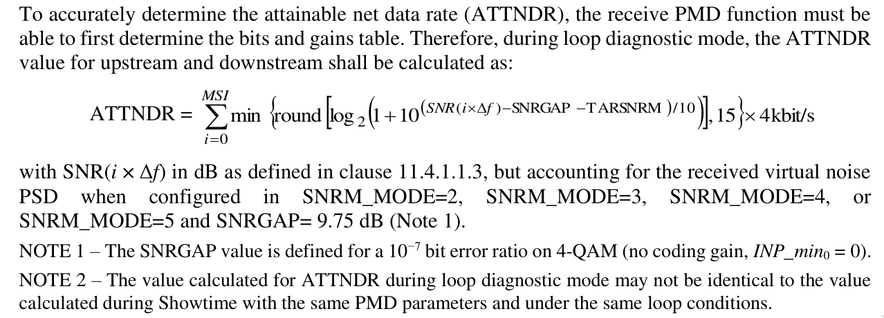

Die ITU-T Rec. G.993.2 schreibt (auf S. 149) ausführlich vor, wie die Leitungskapazität zu berechnen ist:
Reaktionen: pufferueberlauf und Nore Ply
Besten Dank!
Da lag ich falsch mit meinem Verdacht, aber nicht hoffnungslos falsch ;) die SNR-Margin spielt mit rein (puh, Glück gehabt).

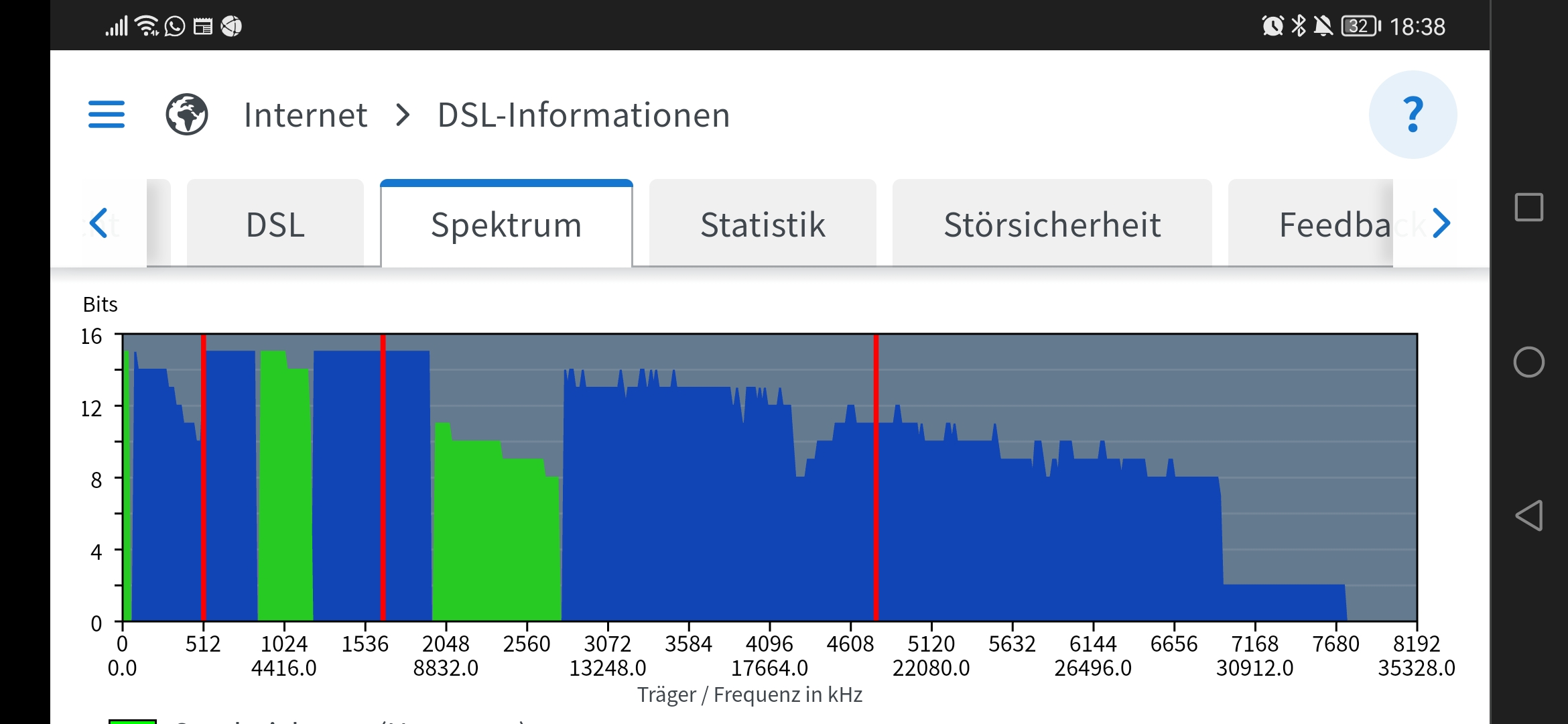

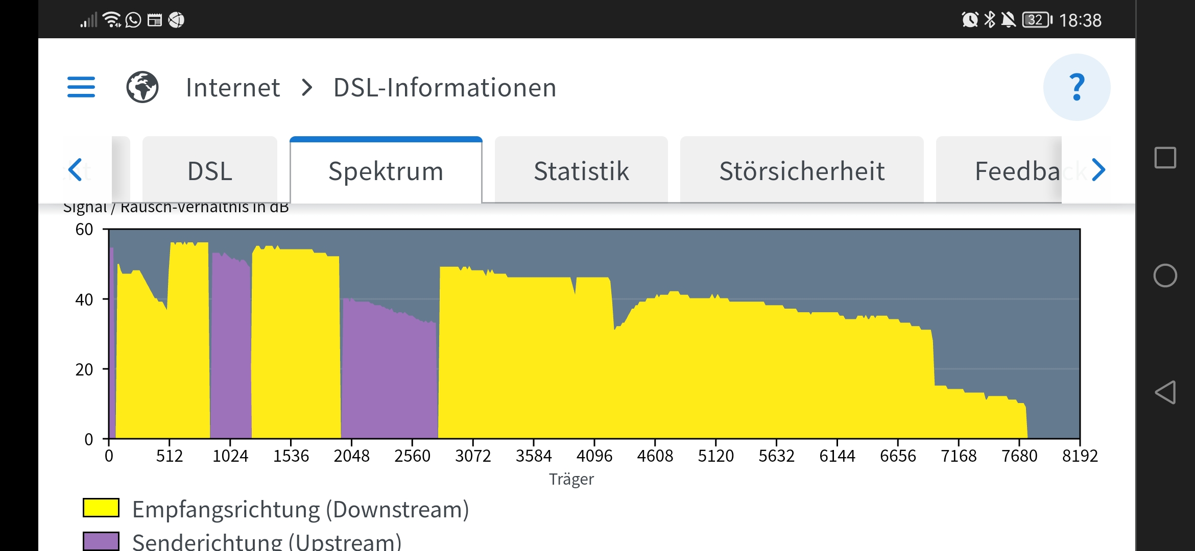

Ich hab das neue beta Update geladen und hab seit dem 3 pilottöne im Spektrum. Anzeigefehler?
Nein, das dürfte so stimmen. Tatsächlich gab es bisher den Anzeigefehler, dass nur der erste Pilotton angezeigt wurde. In den JSON-Daten waren auch vorher schon alle drin.
