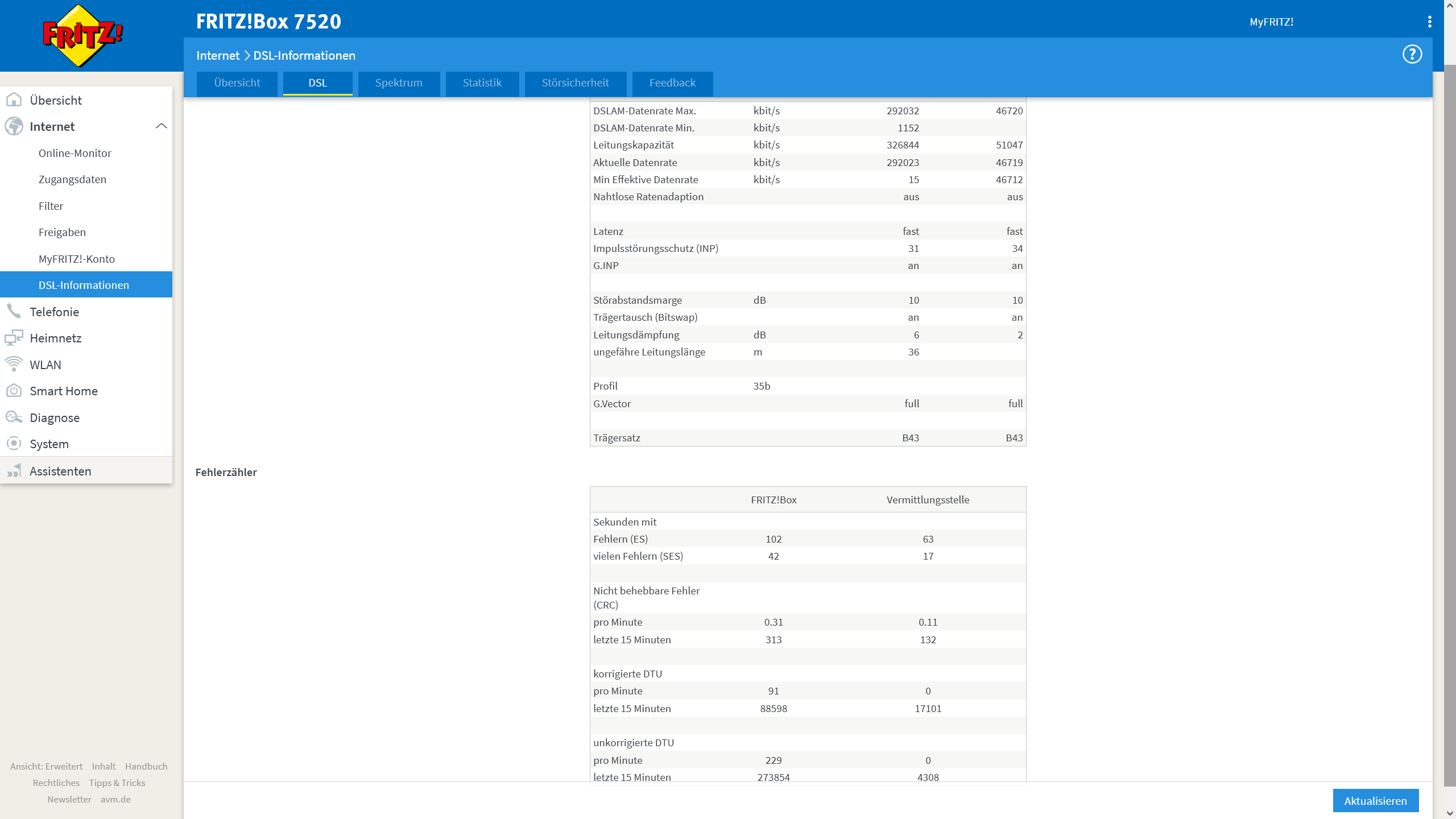

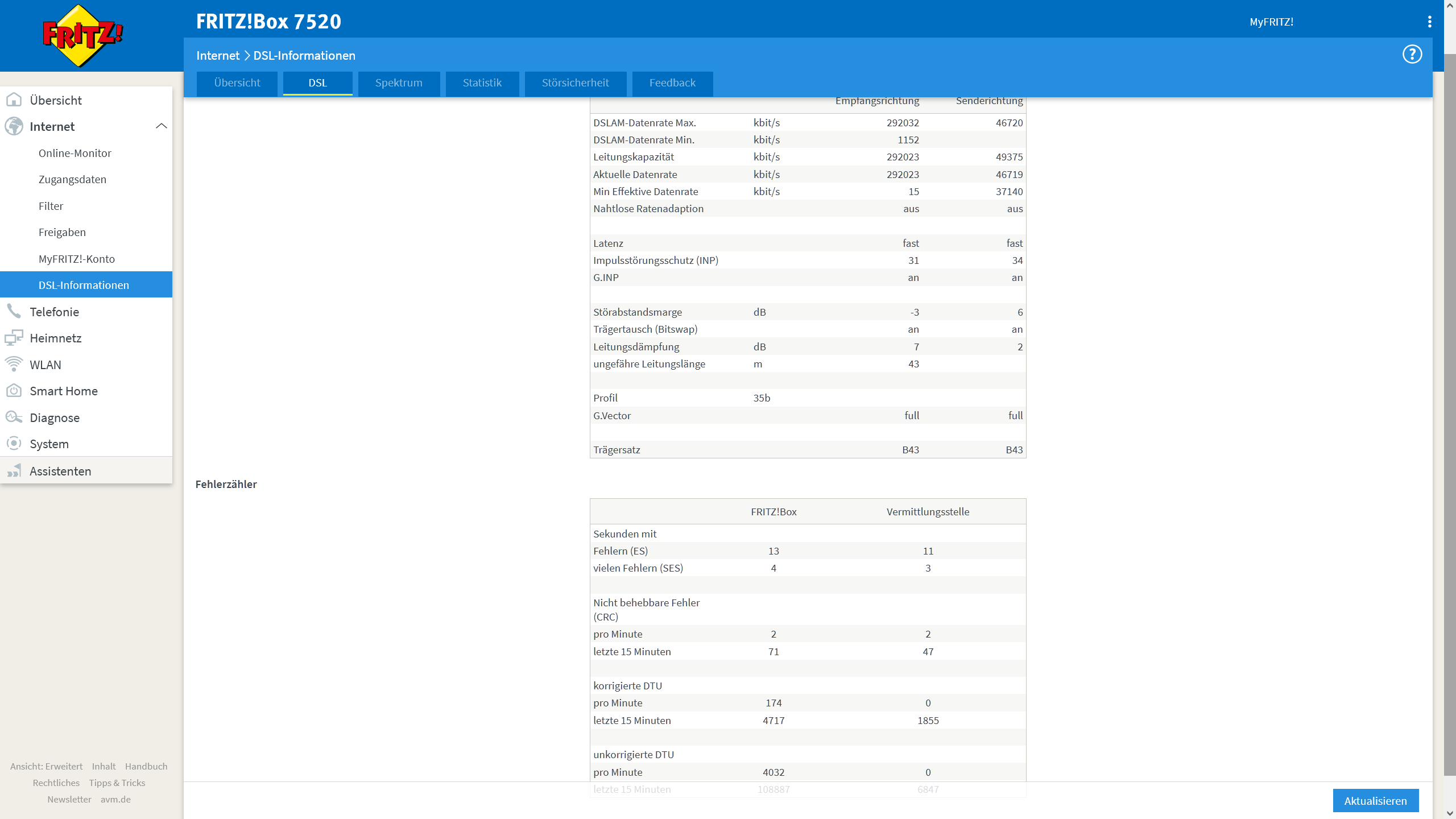

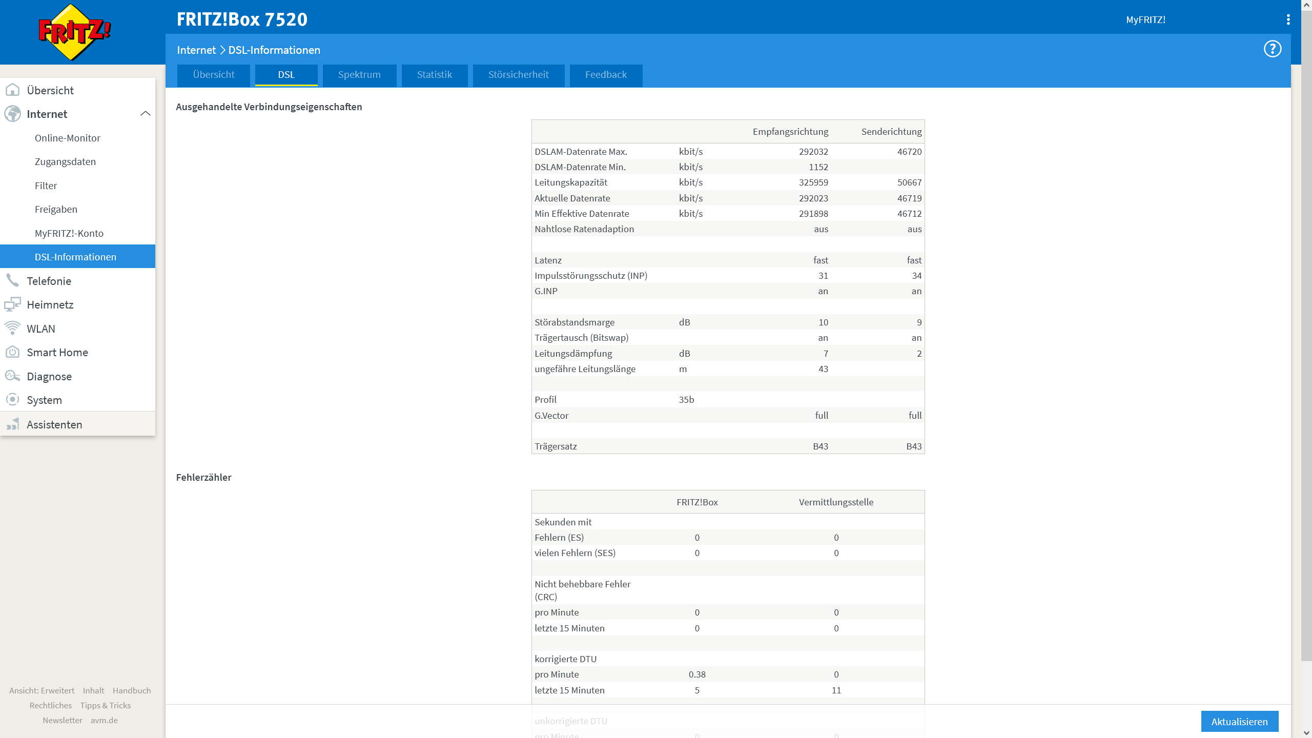

Ich habe jetzt auch voll die Fehler:

mr999 schrieb:
Das habe ich doch geschrieben.
Weil Assia den INP so niedrig einstellt, wenn ich die Fritzbox für mehrere Tage ausgeschaltet habe.
Es wird wohl eher so sein, dass Assia die Sendeleistung einstellt, und bei der kurzen Leitung kann man damit ja auch runtergehen. Zum einen, um Störungen auf Nachbarleitungen zu minimieren, zum anderen, um damit Energie zu sparen (lohnt sich ja aktuell besonders).
Kann aber eben auch blöd laufen, wenn z.B. die Nachbarleitungen länger sind und entsprechend mit höherer Sendeleistung betrieben werden. Dann kriegt Deine Leistung mit dem schwachen eigenen Signal wohl etwas zu viel von deren Signalen ab, und Vectoring biegt das offenbar auch nicht hin.
Ist halt antike DSL-Frickeltechnik. Wer sich darauf noch einlässt, hat entweder keine Wahl oder selber Schuld.

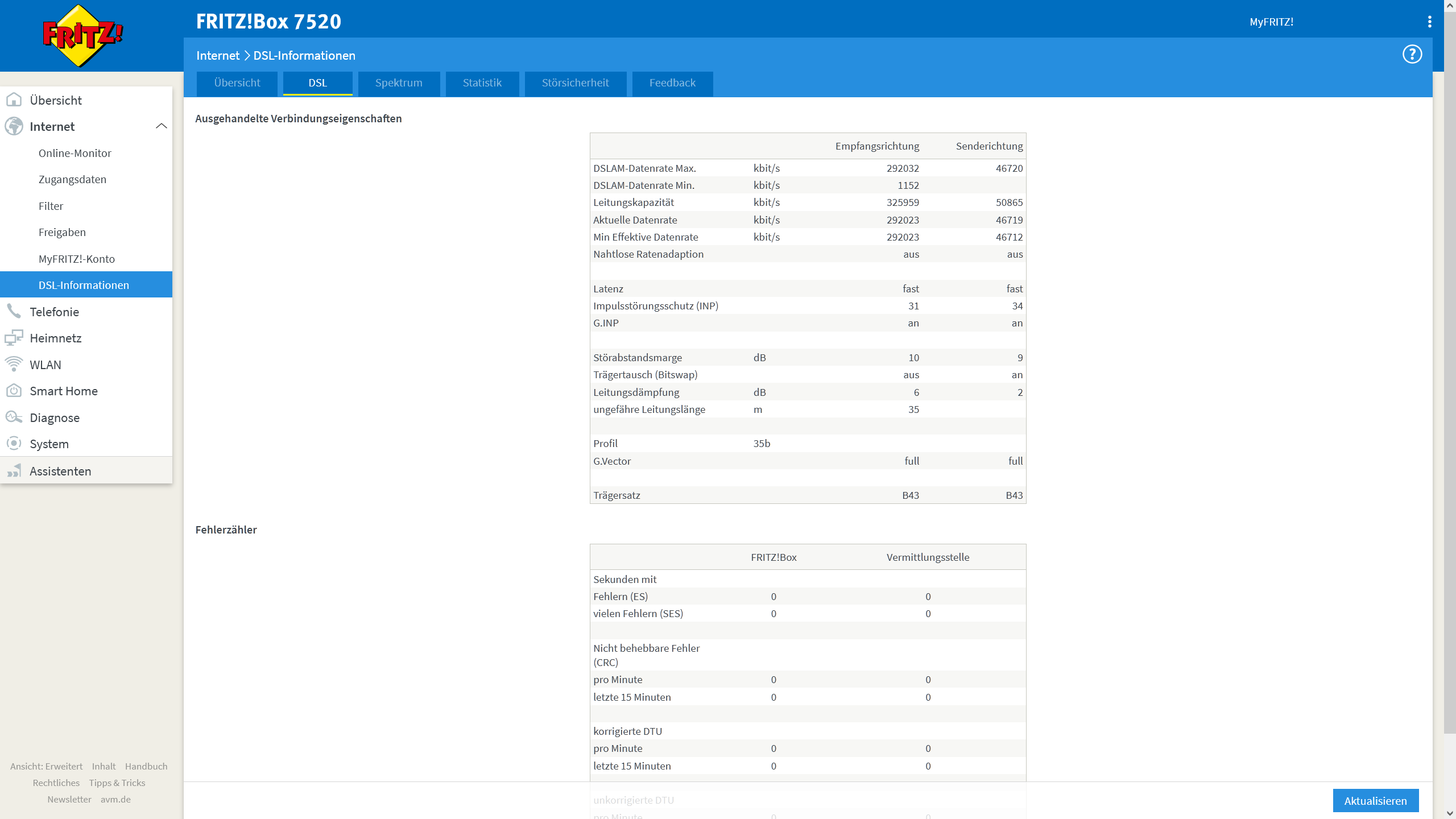

Würde mal testen die Regler unter Störsicherheit so zu verschieben das die Box stabil bleibt. Genug Reserven hast du ja.
Ja ich habe nun alles auf max Stabilität und auch DSL Syncrate begrenzen auf verfügbare Bitrate begrenzen.
Ausgehandelte Verbindungseigenschaften​
EmpfangsrichtungSenderichtung
DSLAM-Datenrate Max.kbit/s29203246720
DSLAM-Datenrate Min.kbit/s1152
Leitungskapazitätkbit/s28835850887
Aktuelle Datenratekbit/s28743246719
Min Effektive Datenratekbit/s28583646712
Nahtlose Ratenadaptionausaus
Latenzfastfast
Impulsstörungsschutz (INP)3134
G.INPanan
StörabstandsmargedB109
Trägertausch (Bitswap)anan
LeitungsdämpfungdB62
ungefähre Leitungslängem35
Profil35b
G.Vectorfullfull
TrägersatzB43B43
Fehlerzähler​
FRITZ!BoxVermittlungsstelle
Sekunden mit
Fehlern (ES)00
vielen Fehlern (SES)00
Nicht behebbare Fehler (CRC)
pro Minute00
letzte 15 Minuten00
korrigierte DTU
pro Minute0.790
letzte 15 Minuten016
unkorrigierte DTU
pro Minute00
letzte 15 Minuten00
Auf die Option auf verfügbare Bitrate würde ich verzichten. Das triggert Assia meistens weil die Box mehrere Verbindungsversuche braucht bis alles passt. Ansonsten sieht das doch so gut aus!
Reaktionen: blastinMot

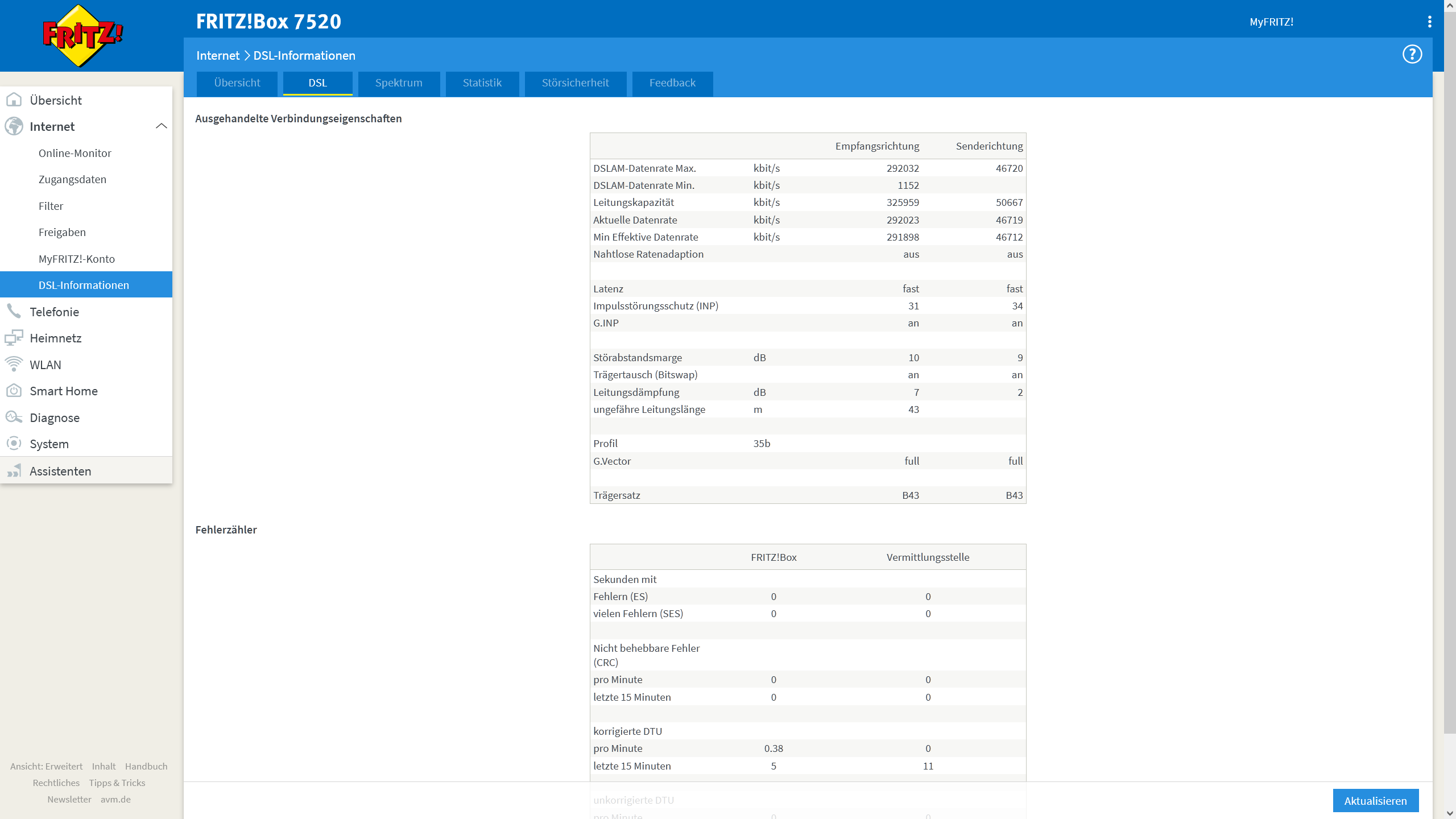

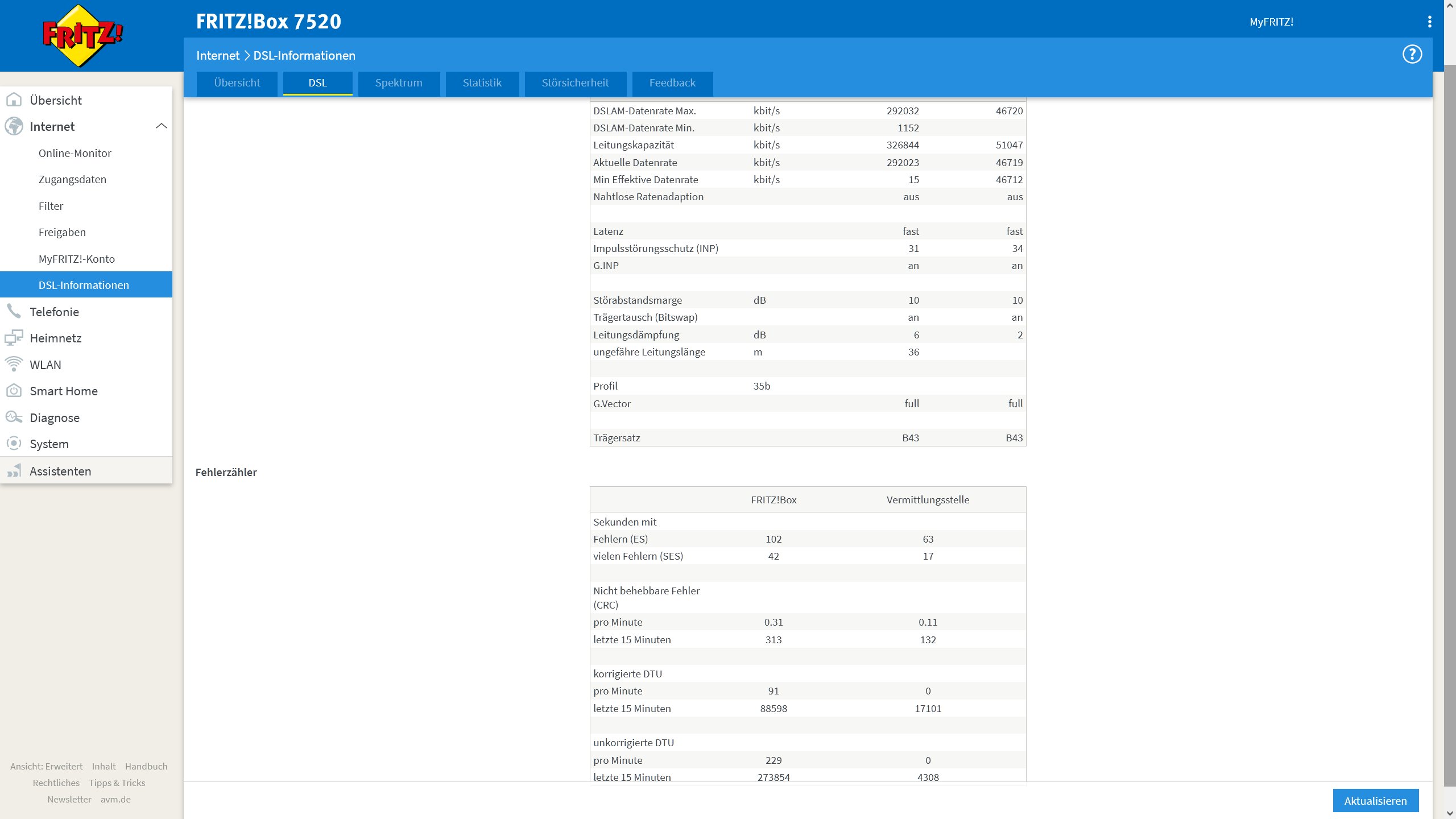

Und so wenn alles auf Standard gestellt ist.
Also max Performance und bei DSL Syncrate begrenzen auf verfügbare Bitrate hab ich den Haken wieder rausgenommen.

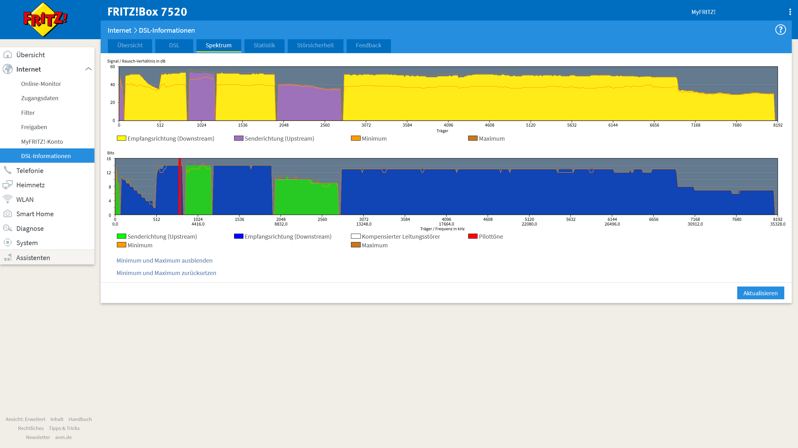

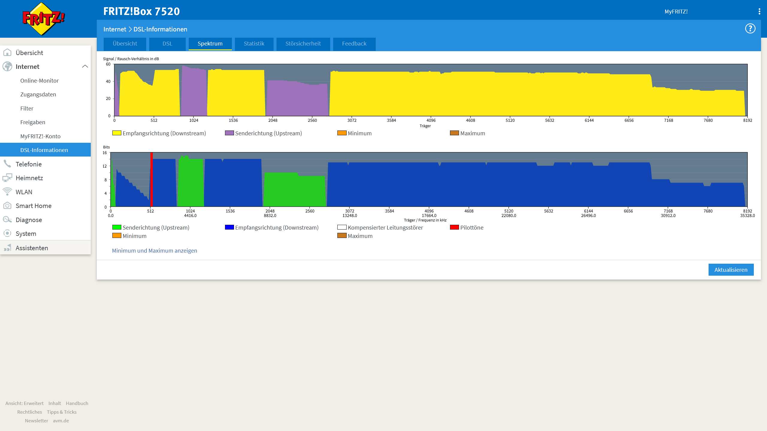

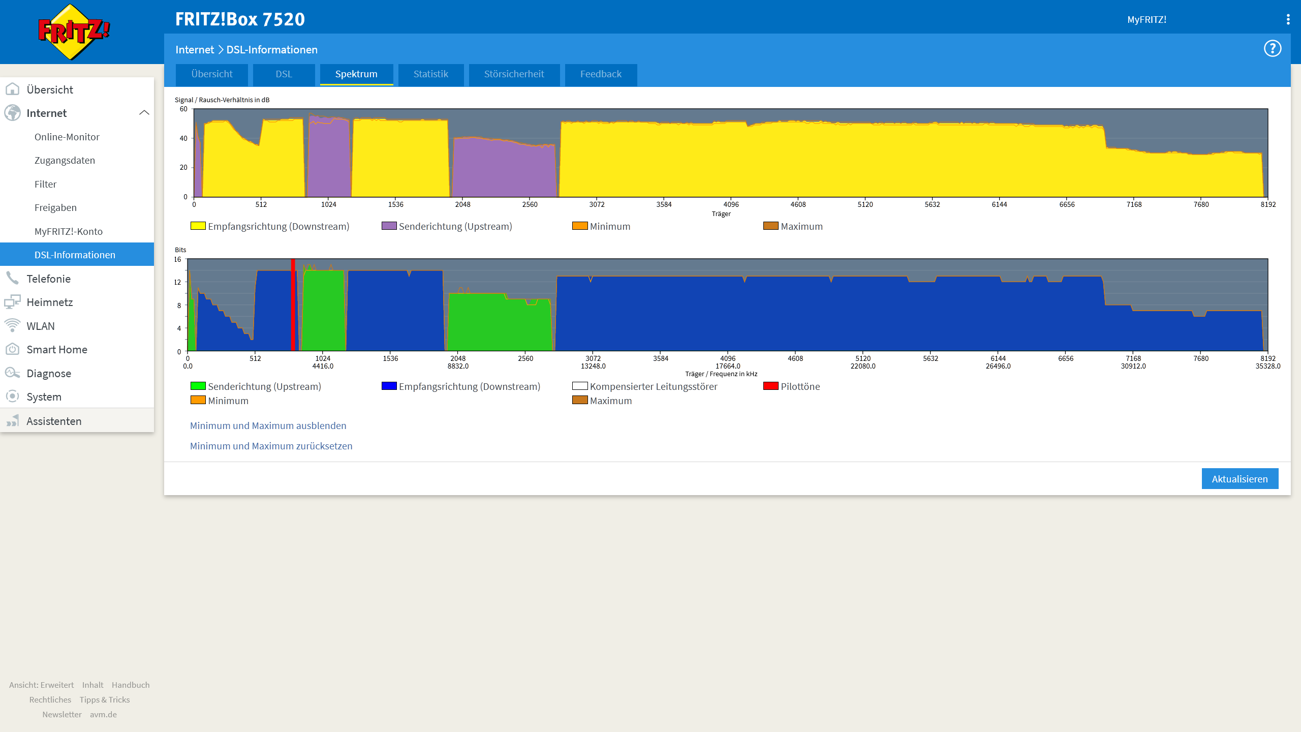

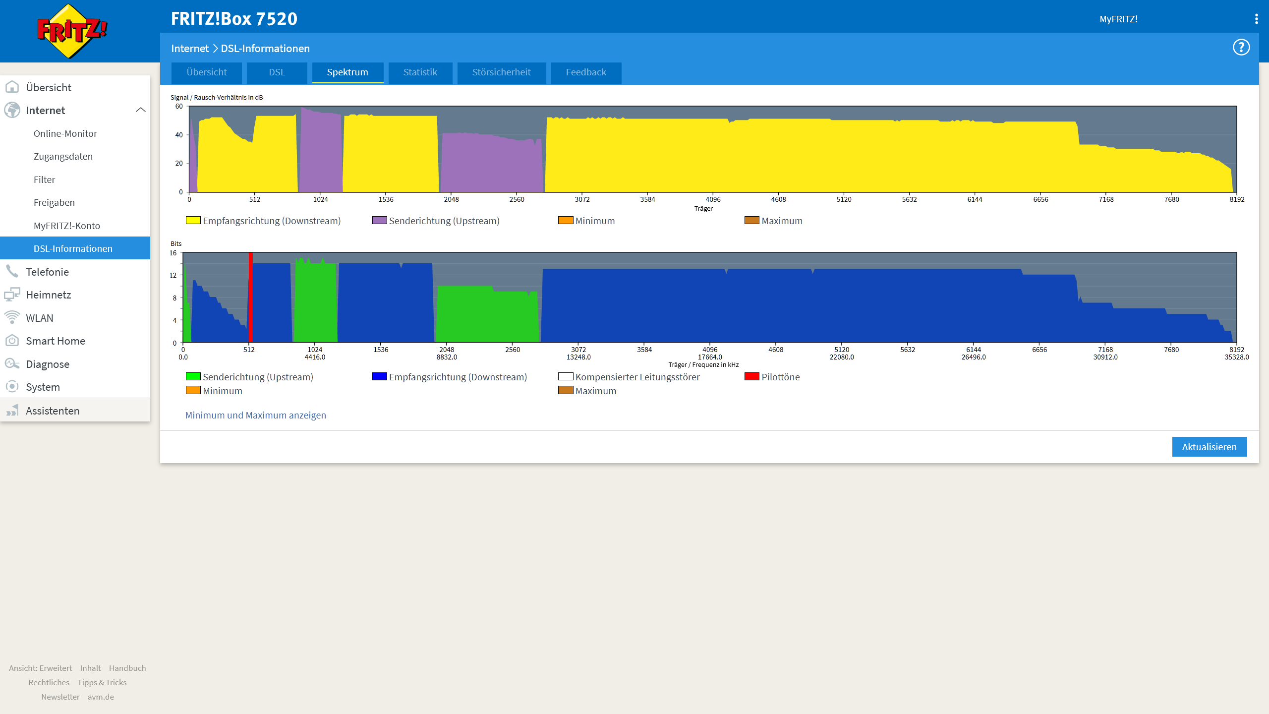

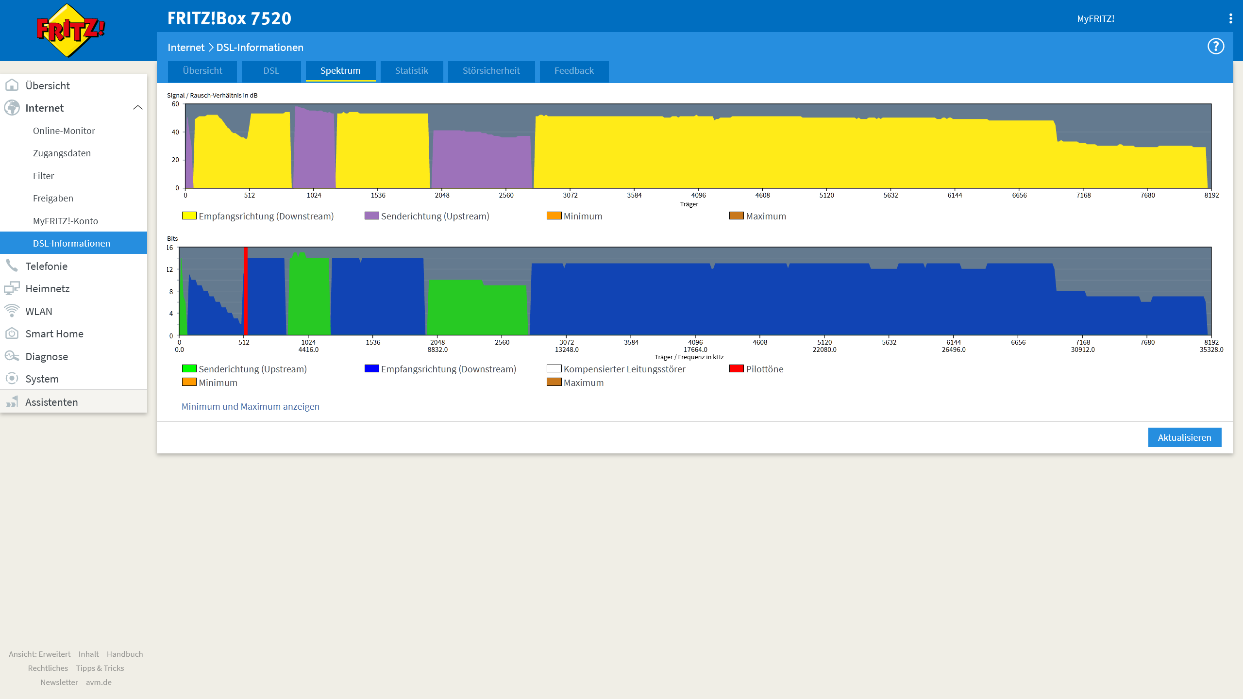

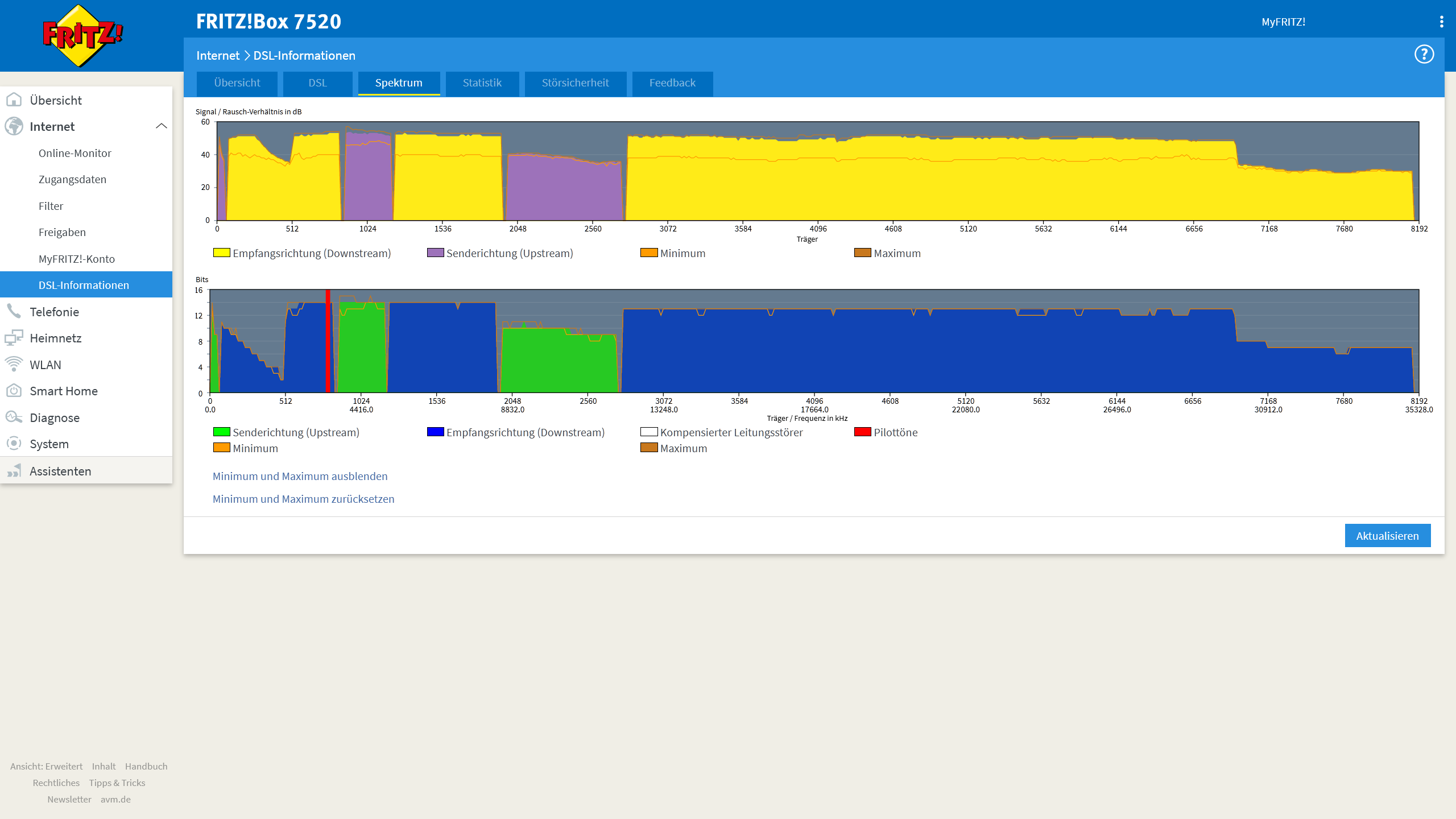

@mr999: Aktiviere am besten mal die Minimum/Maximum-Option fürs Spektrum und mache dann nochmal einen Screenshot wenn wieder Fehler auftreten. Im Moment sieht das Spektrum ja perfekt aus (interessanterweise wird hier sogar der Bereich oberhalb 33,5 MHz benutzt).

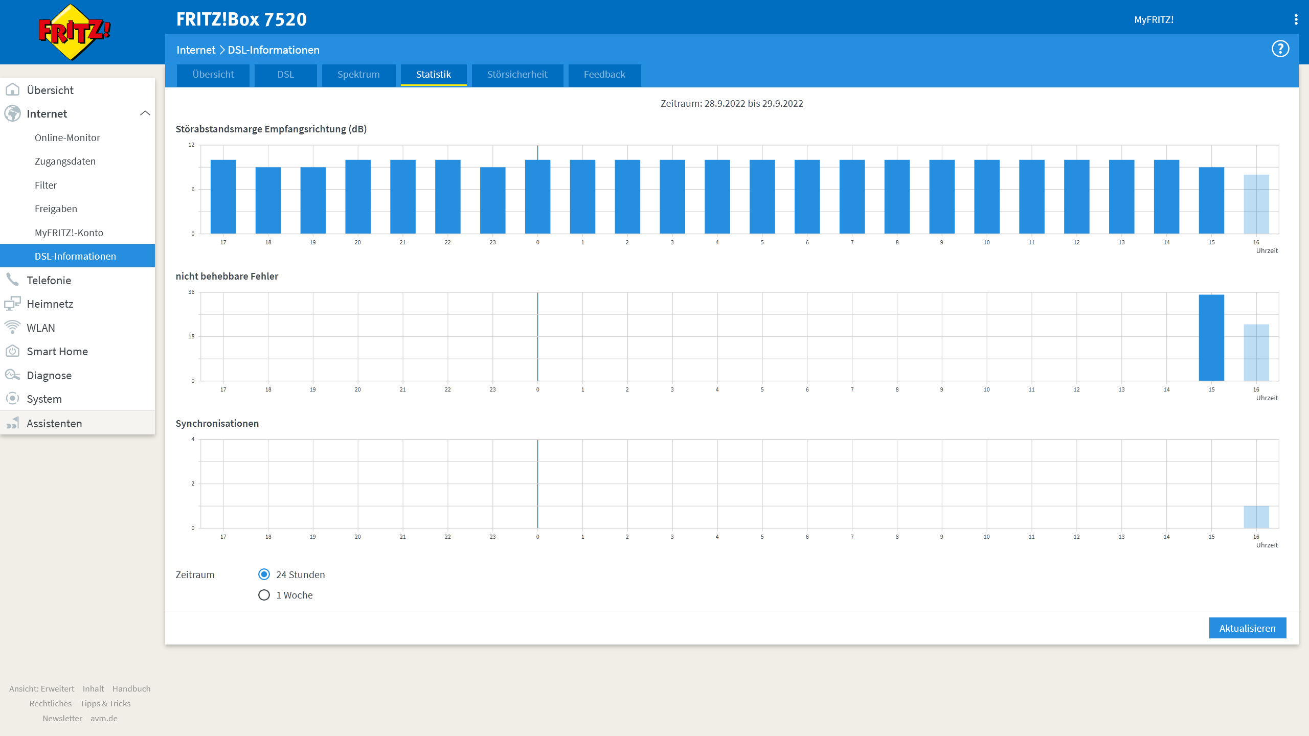

Desktop Screenshot 2022.09.29 - 16.52.55.45.pngDesktop Screenshot 2022.09.29 - 16.52.46.71.pngDesktop Screenshot 2022.09.29 - 16.52.37.23.png
Wie kann ich der Telekomtechnik mitteilen, dass der INP wieder hochgesetzt werden muss, damit es stabil läuft? Haben die Telekom-Techniker manuell dazu die Möglichkeit oder regelt das alles Assia (DLM)?

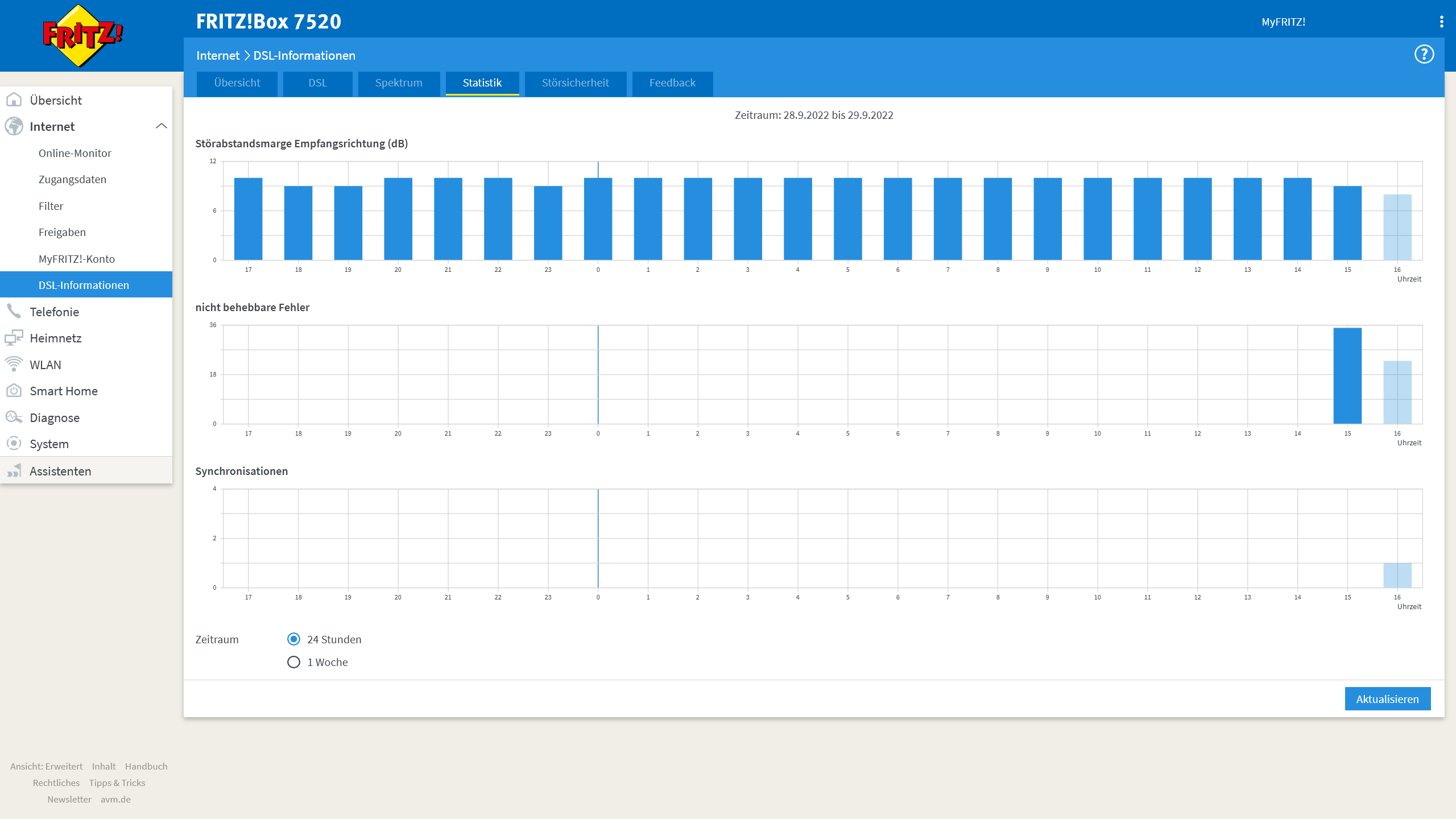

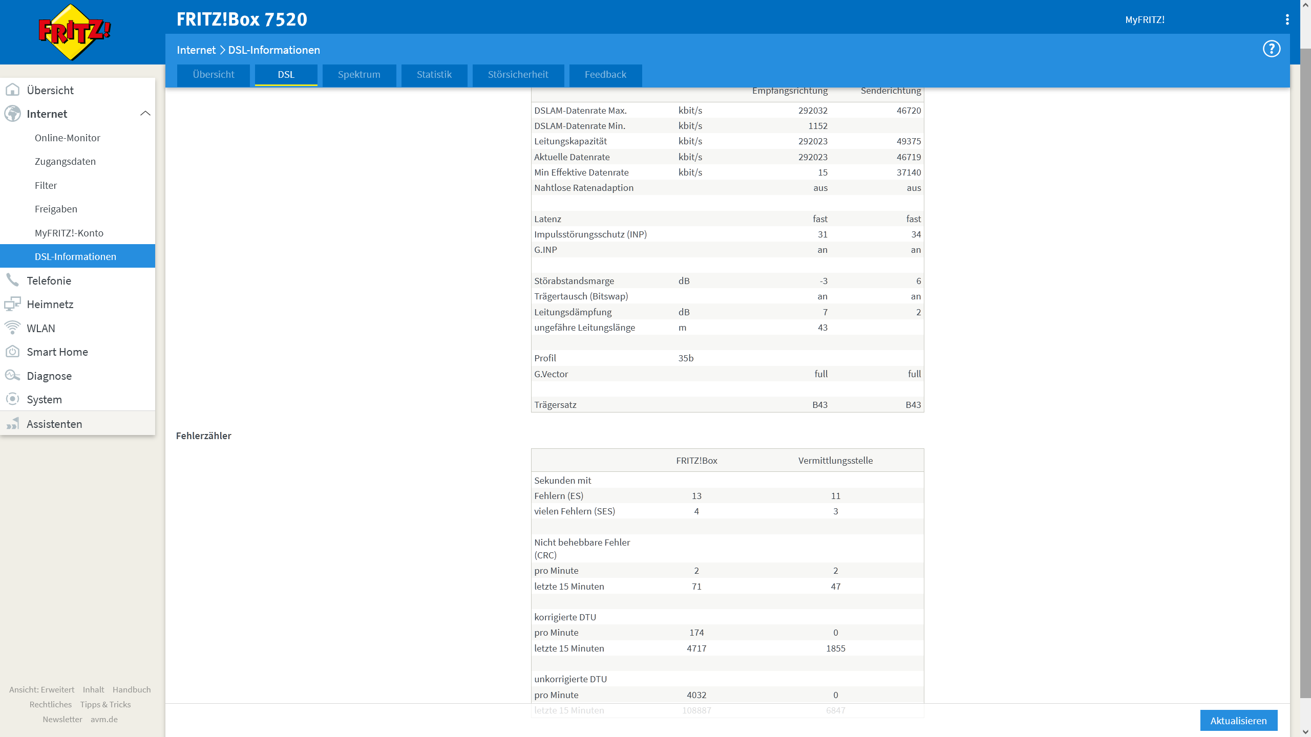

Eben war schon wieder ein DSL Abbruch, das sieht dann so aus
Das ist ein Missverständnis. Der INP Wert resultiert aus der Stabilität deiner Leitung, nicht umgekehrt. Genauer gibt der Wert an, wieviele Daten gegenüber Impulsgeräuschen geschützt sind.
Daher: je höher der Wert, desto mehr Daten sind geschützt.
Frage an die Runde:
Können die Schwankungen im Upload Durch UPBO kommen, bei der kurzen Leitung?
Steht der Wert (-3) in der Fritzbox nach dem Sync dort fix drin?
Könnte durch ein anderen SV DSLer beeinflusst werden. Gibt es mehrere Wohnungen in dem Haus?
Nein, die Werte waren nur ganz kurz vor dem DSL Abbruch so.
Ansonsten siehts aus, wie auf den anderen Screenshots.
Stimme zu, sieht merkwürdig aus.
