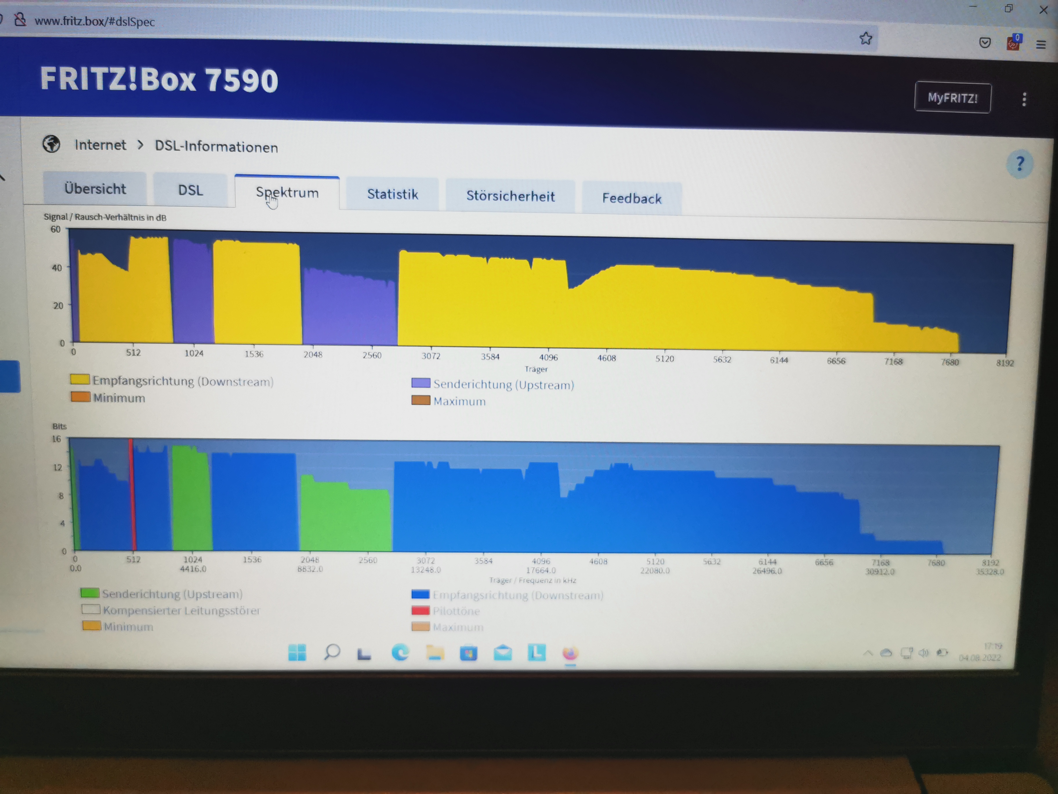

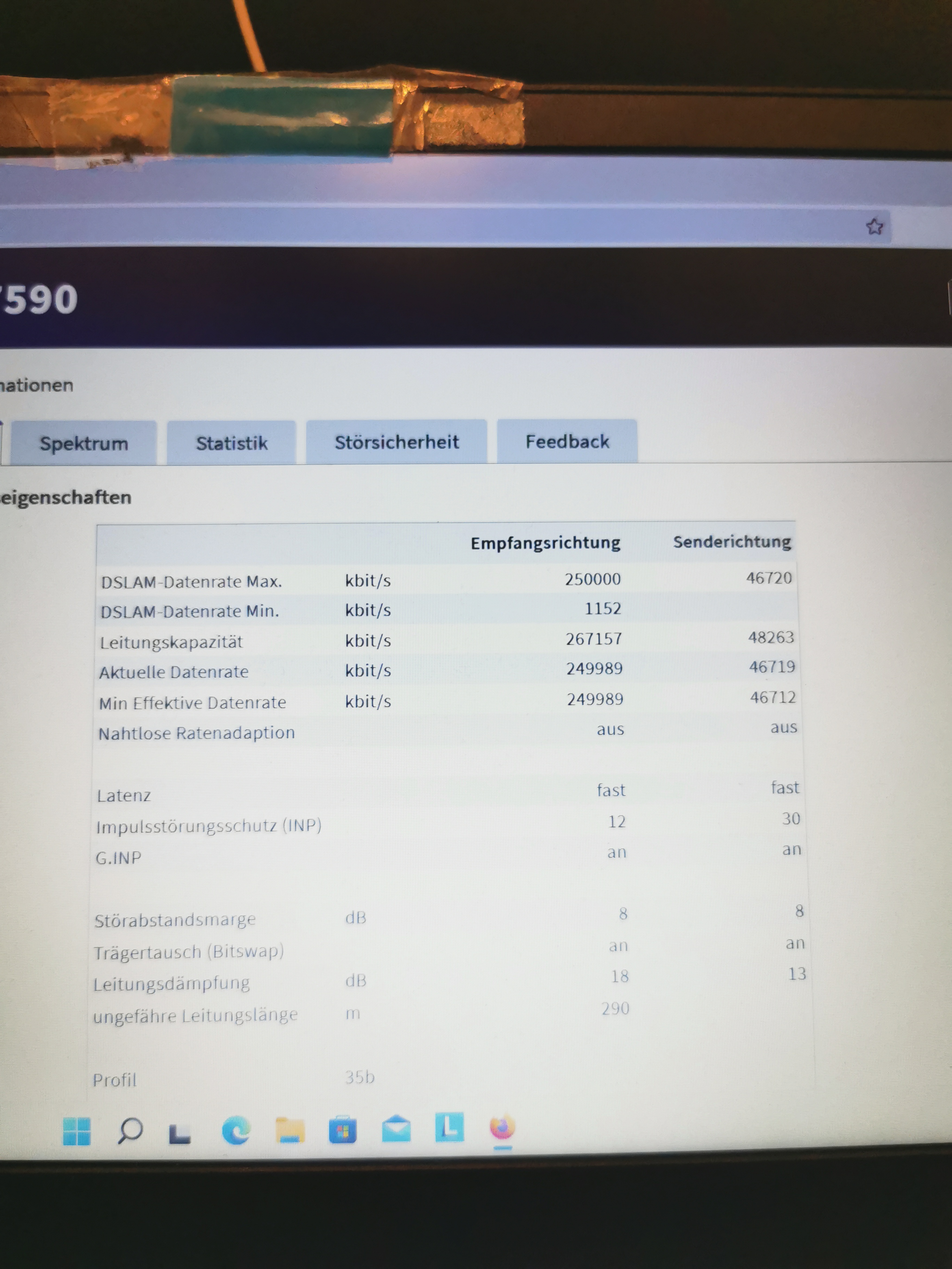

In der Abstellkammer ist die Leitungskapazität höher. 266Mbit statt knappe 250Mbit. Snr ist auf 8db statt 6
Der ping auf der ps5 im 5ghz wlan hat sich auch nicht verändert. Kabel zu wlan kein Unterschied.
Das spricht gegen die 6 meter Kabel bzw. deren Kontaktstellen...

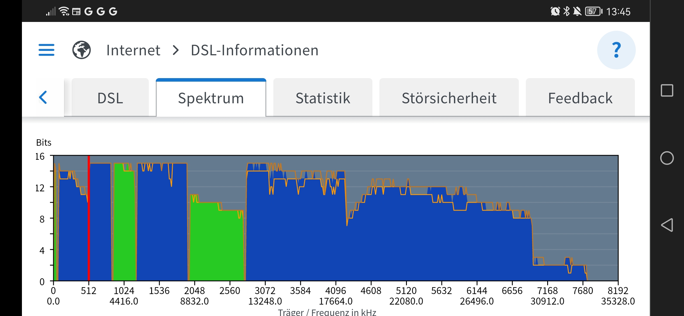

Nach 3 Tagen( ohne dlan) ist das Spektrum aber ziemlich ausgefranzt. Irgendwas stört da glaube ich oder?
Reaktionen: pufferueberlauf
