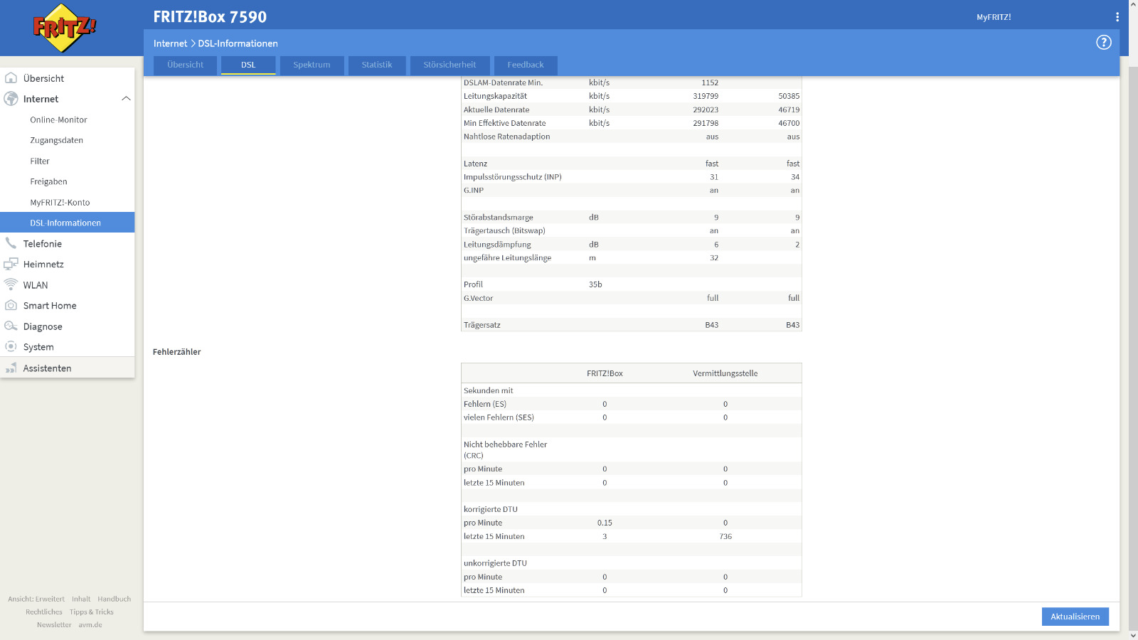

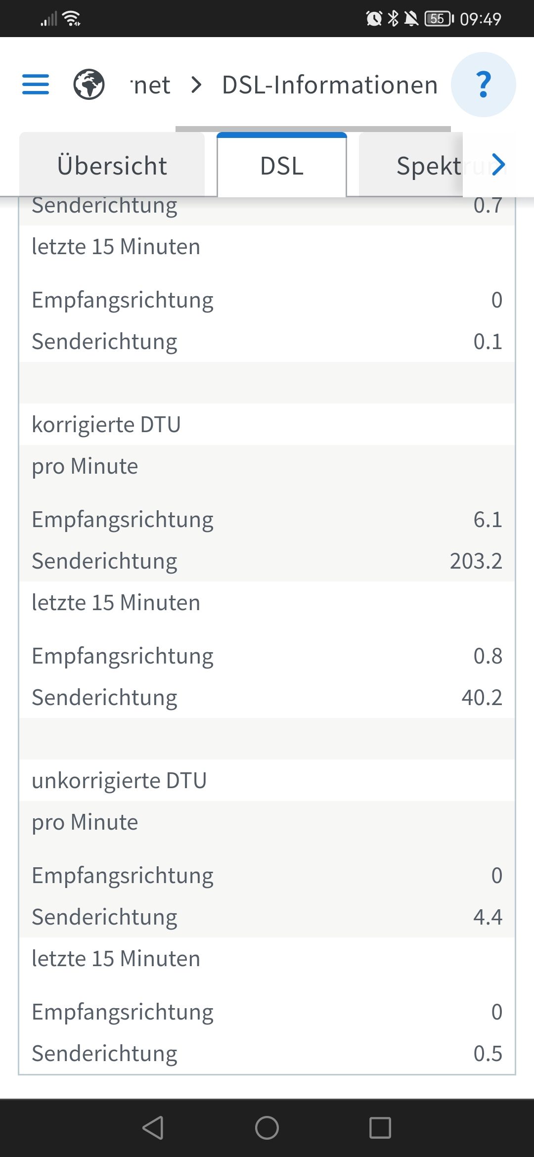

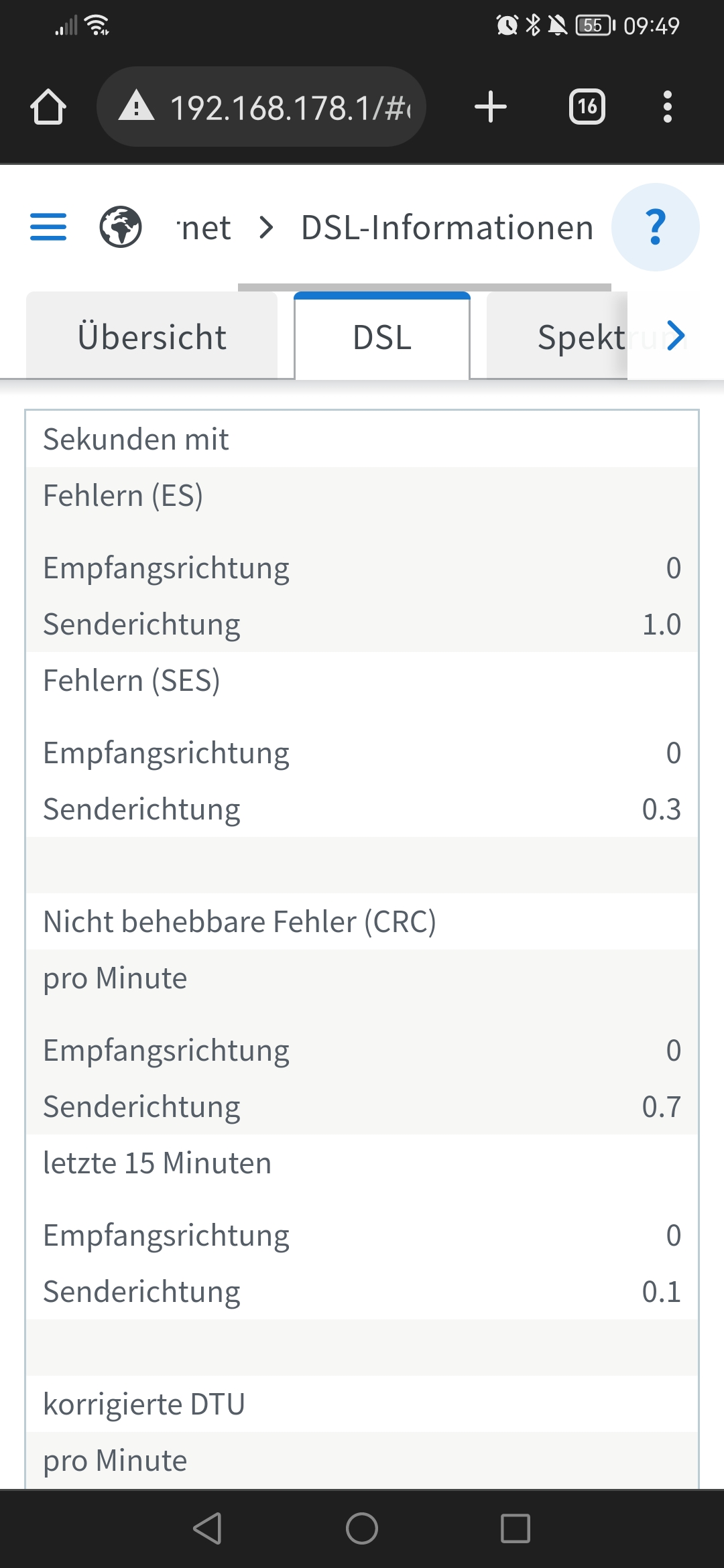

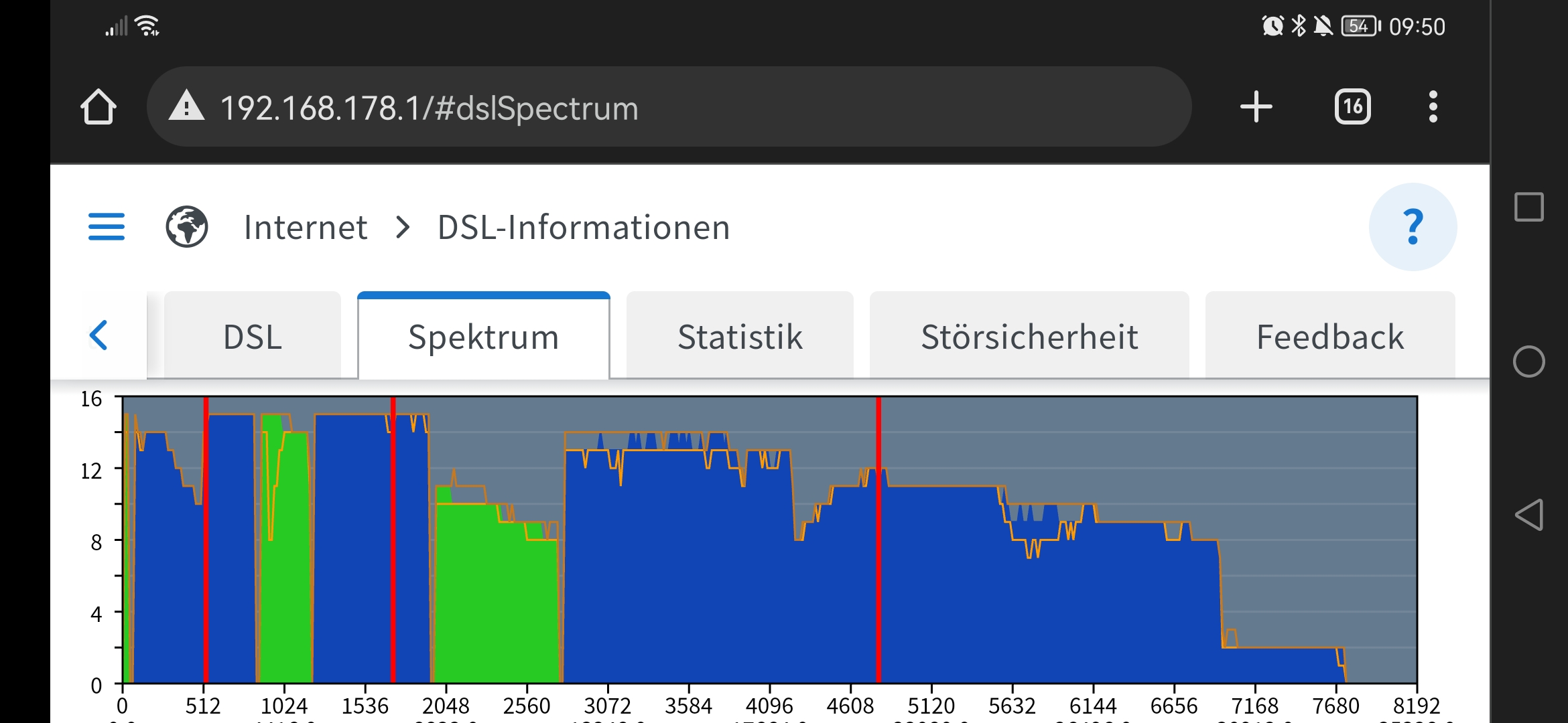

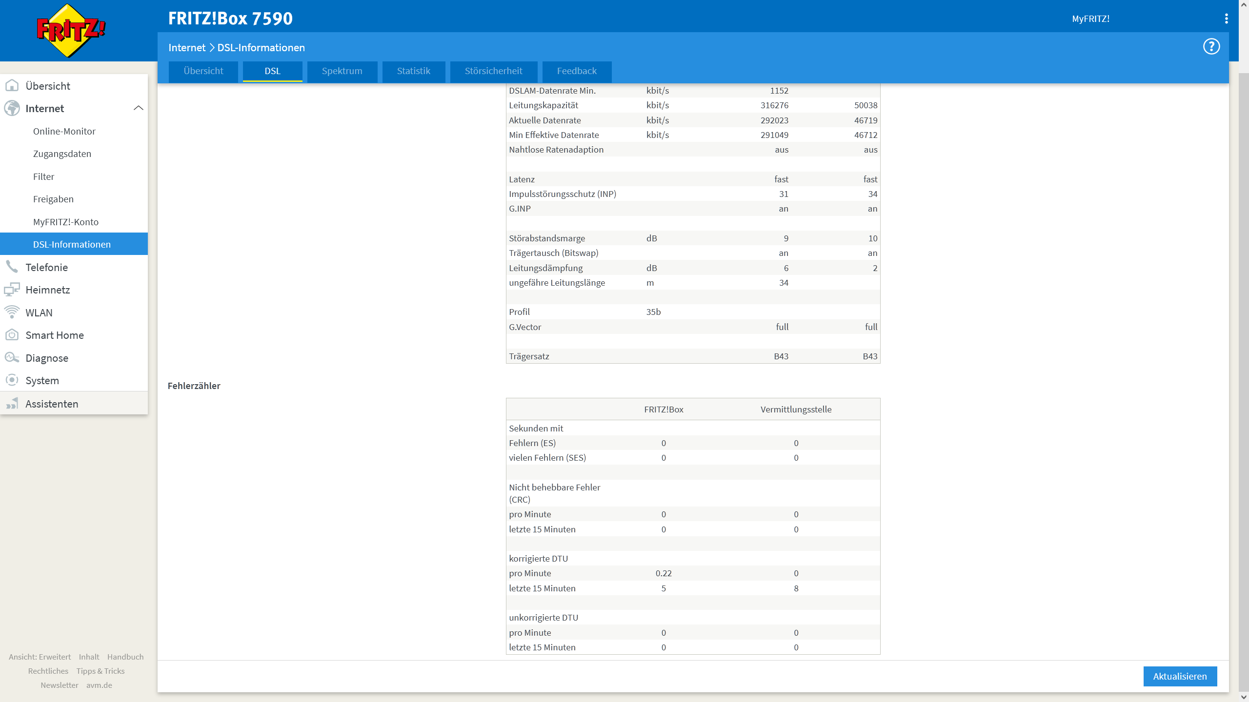

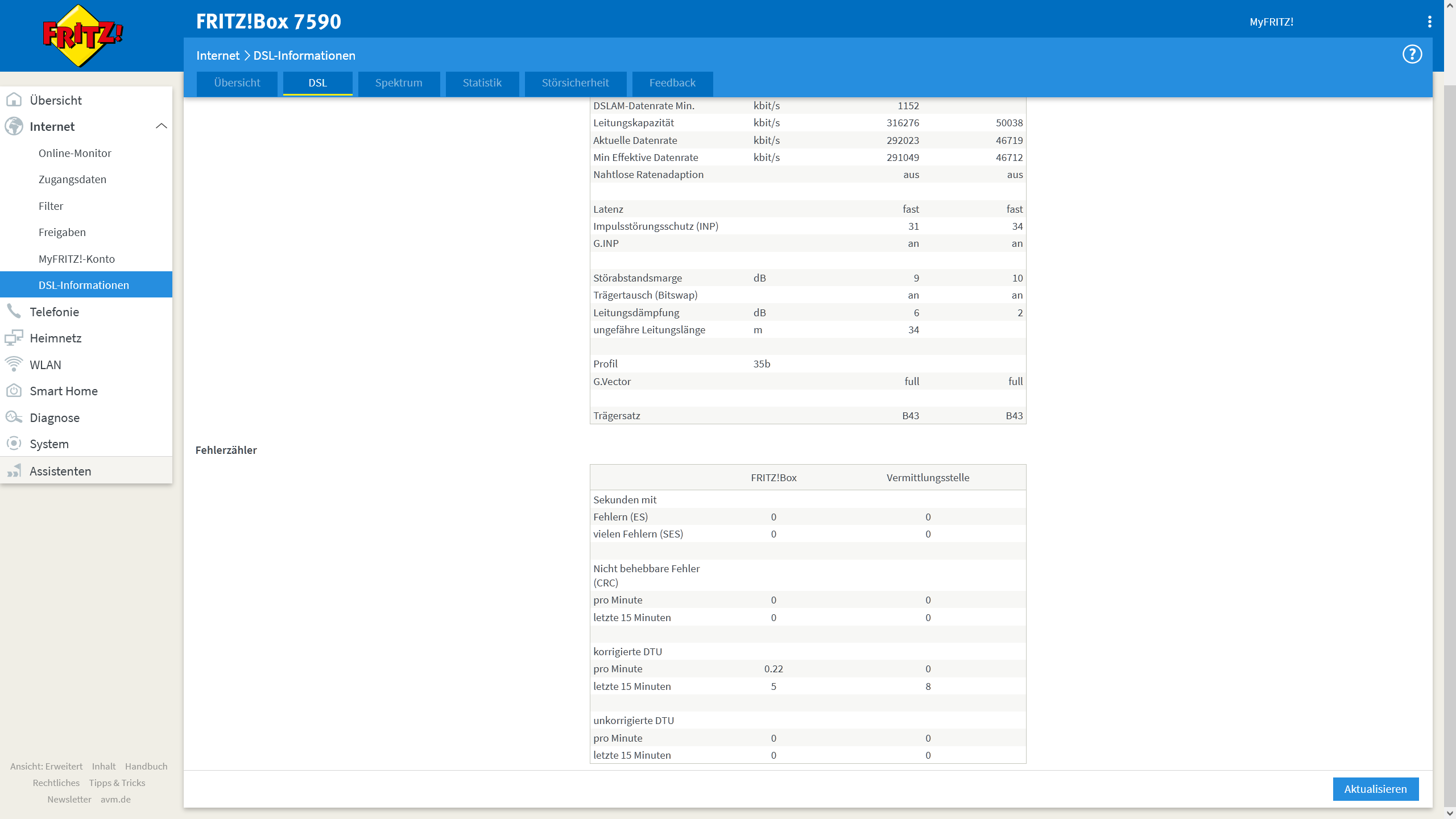

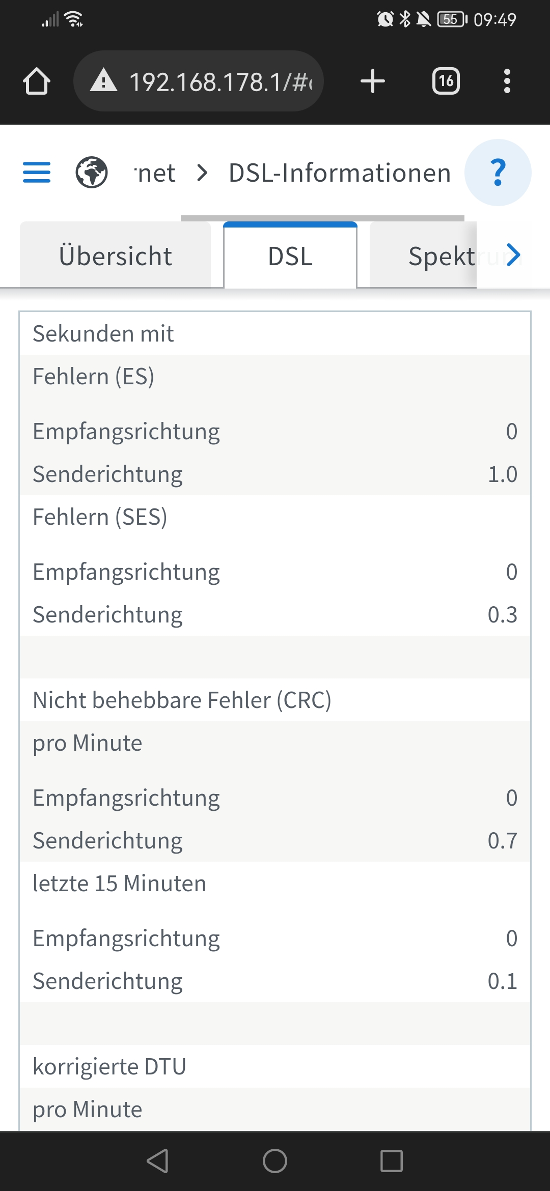

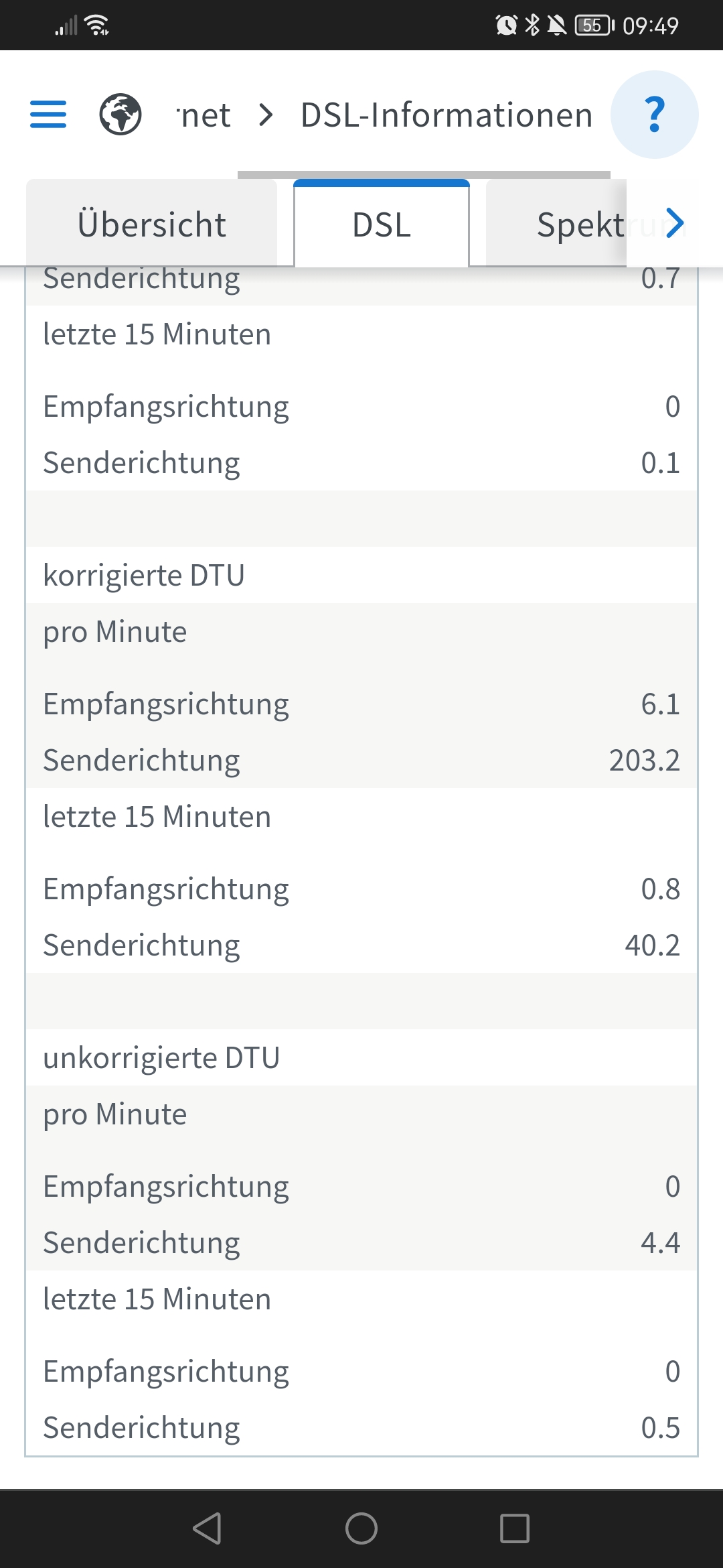

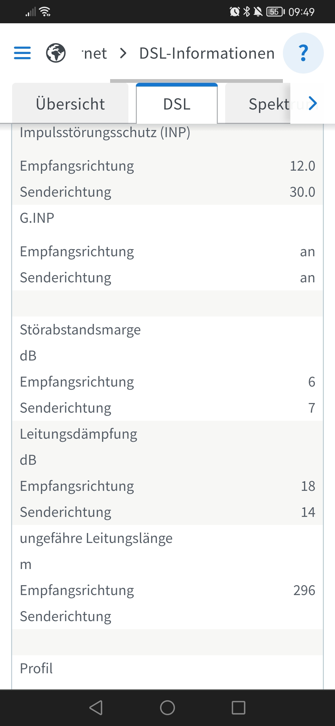

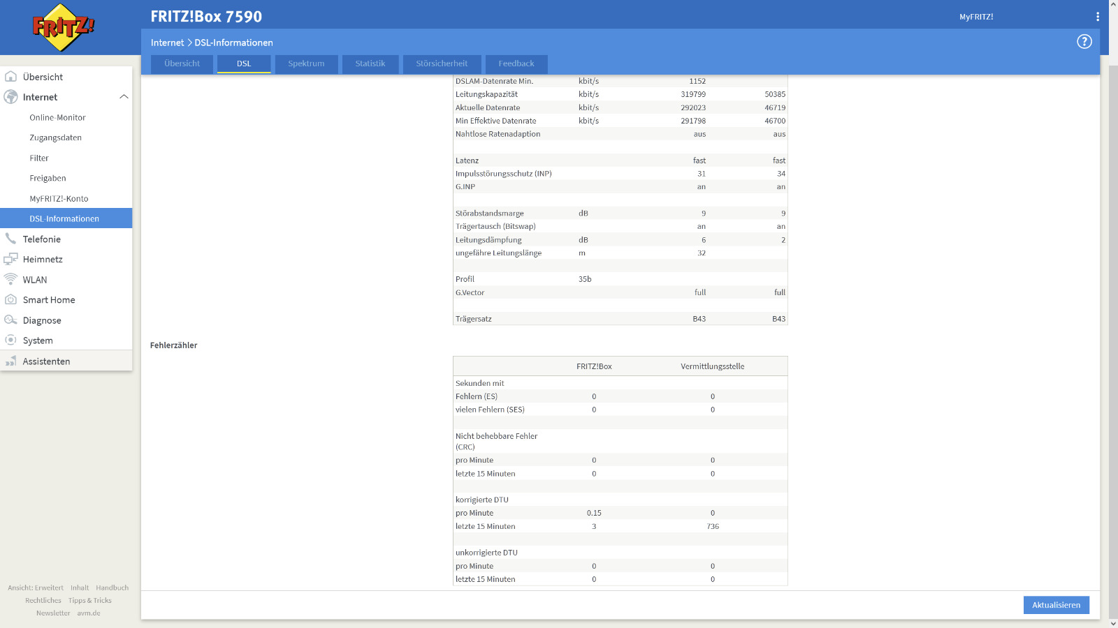

Hab seit 2 Tagen in Senderichtung mit der 7590 an meinen svdsl Anschluss Fehler mit der aktuellen beta
. Die sind nicht viel und ich merk davon noch nichts. Diese sind aber zu jeder Tageszeit vorhanden. Ein Neustart bringt auch nichts. Die Fehler sind sofort wieder da. Würde aber schon gern wissen woher die kommen.
Eventuell muss ich doch die letzten 6m noch austauschen? Hab ich aber momentan garkeine Lust zu.

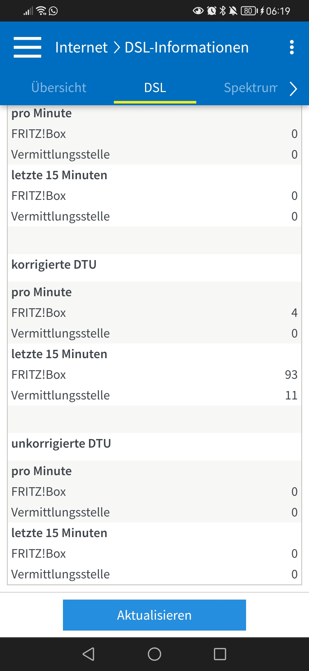

Tagsüber
Abends
Nachts
Keine Ahnung woher Abends diese Fehler kommen. Aber immerhin gibts keine Abbrüche.

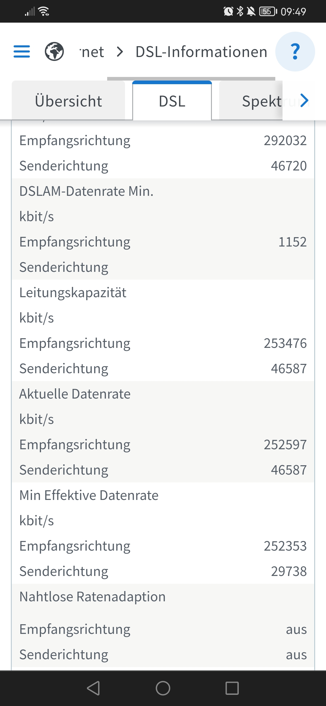

Obwohl nachts der Wert bei korrigierte DTU letzte 15 Minuten also Vermittlungsstelle/Upstream teilweise auf 3000 hochgeht, ist die min Effektive Datenrate trotzdem bei 290999 kbit/s.
Und die aktuelle Datenrate liegt bei 292023 kbit/s
Also nur 1024 kbit/s Unterschied.

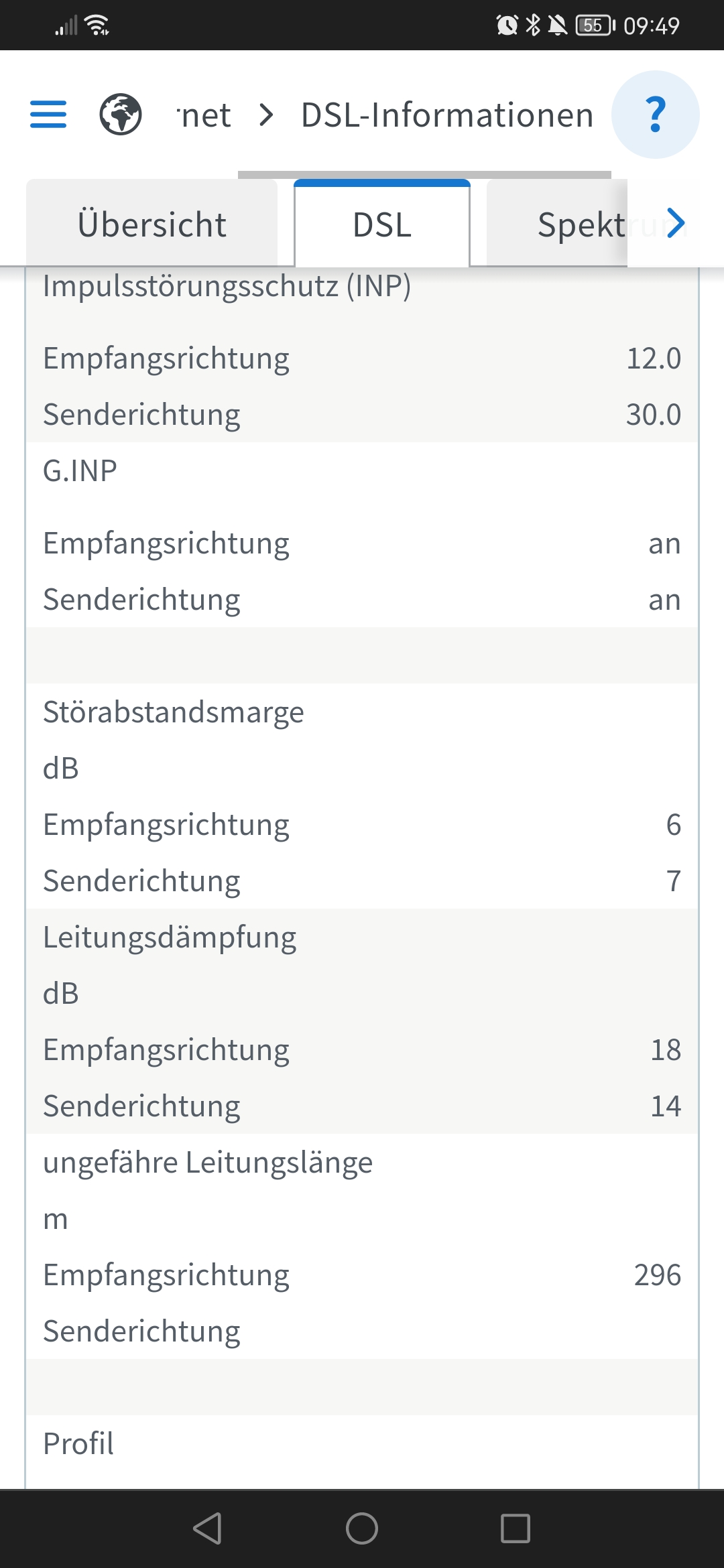

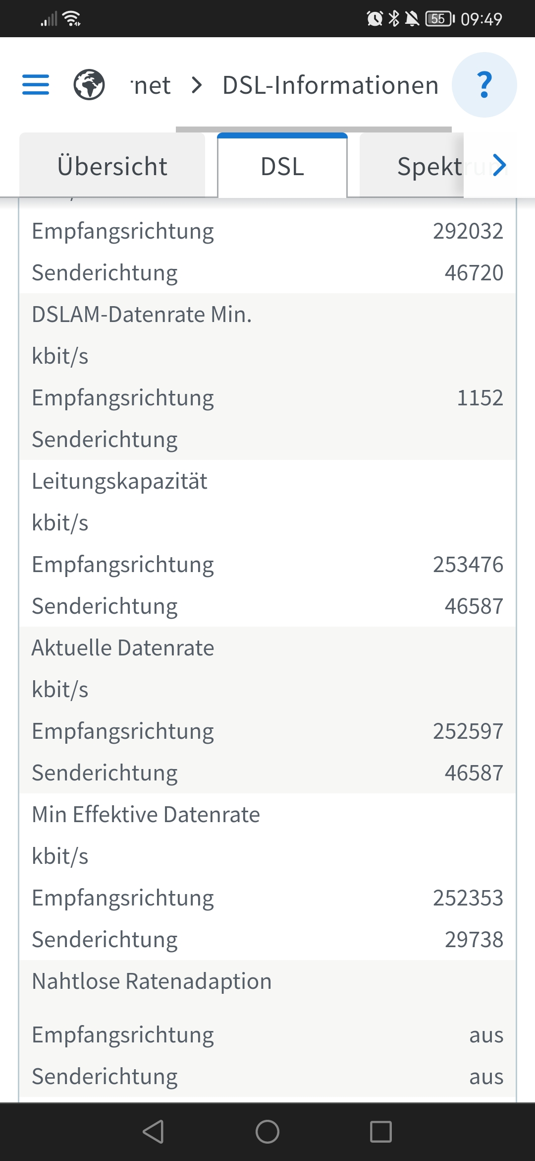

Heute um 21:55 mal wieder "DSL antwortet nicht, keine Synchronisierung".
Versteh ich irgendwie nicht. Der Anschluss läuft absolut Problemfrei, aber zwischendrin (nach einer Woche, oder manchmal auch länger) immer wieder mal eine Trennung. Sonst meist später in der Nacht, heute zu einem recht komischen Zeitpunkt.
@-gast-
Da ist wohl svdsl echt sehr sehr stoeranfallig.
Mein 250er Tarif lief ja 6monate ohne Probleme. Dann 2monate abbrueche, dann 2monate Ruhe. Nun fangen die abbrueche wieder an. Bisher nur heute um 16uhr, 1x am Tag.
Dafür sind aber viel viel mehr unkorrigierte dtu, und es und ses Fehler auf der Leitung.
Bin nun aber bei 1und1 und nach dem Abbruch gab es sofort eine Anpassung der datenrate von vorher 252Mbit auf 232Mbit. Die Fehler sind weniger geworden. Der snr ist auch von 6db auf 9db gestiegen.
Nahtlose ratenadaption ist nun bei empfangsrichtung an und bei Senderichtung aus. Das war sonst auch bei empfangsrichtung aus.
Bei der Telekom wurde wieder sofort mit 252Mbit synchronisiert und assia hat selbs nachts nie deswegen den Anschluss gedrosselt.
Hat da die Telekom und 1und1 andere Techniken wenn Störungen auftreten?
Ich bin ja definitiv am gleichen dslam dran, aber 1und1 nutzt hier eigene Technik und Netze daher konnte ich auf dual stack und auf den versatel backbone umgestellt werden.
Wurde auch nicht durch assia gedrosselt obwohl ich gestern 3x die Fritzbox neu gestartet hab, durch neues Tae Kabel nutzen , Dose neu auflegen und neues Netzteil ausprobieren.
Meine Vermutung ist, da hier erst seit 1jahr 250mbit buchbar ist. Stellen die meisten erst langsam um und nun sind mehr svdsl Anschlüsse dazu gekommen.

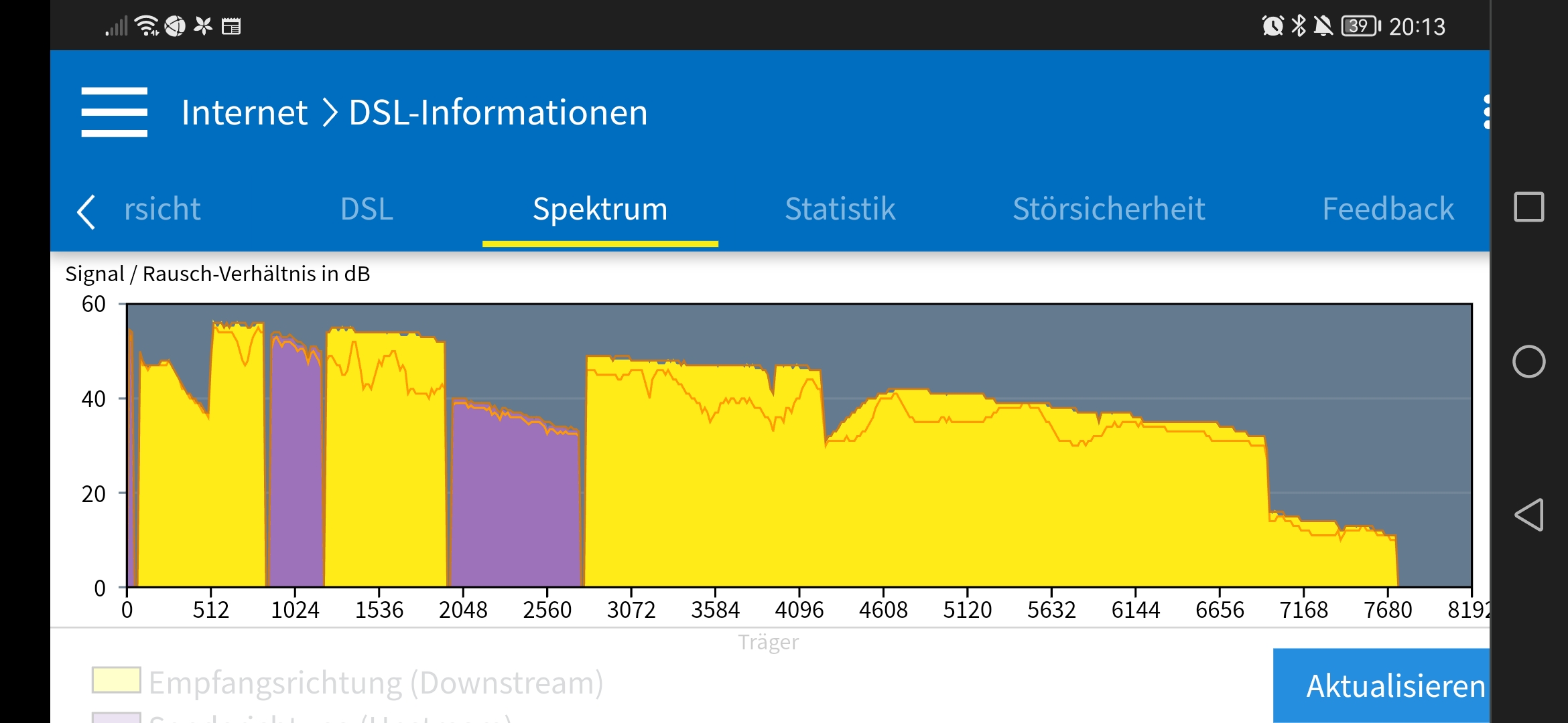

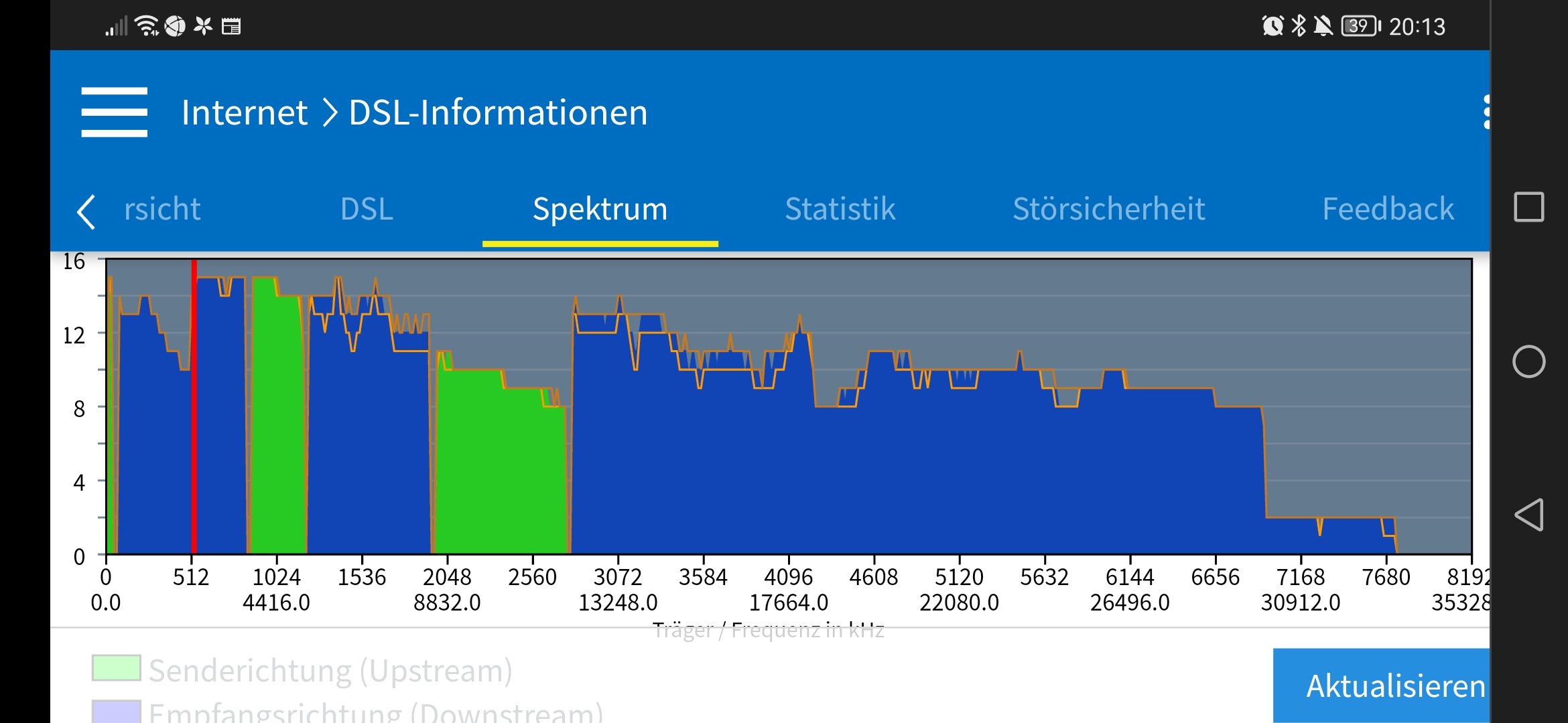

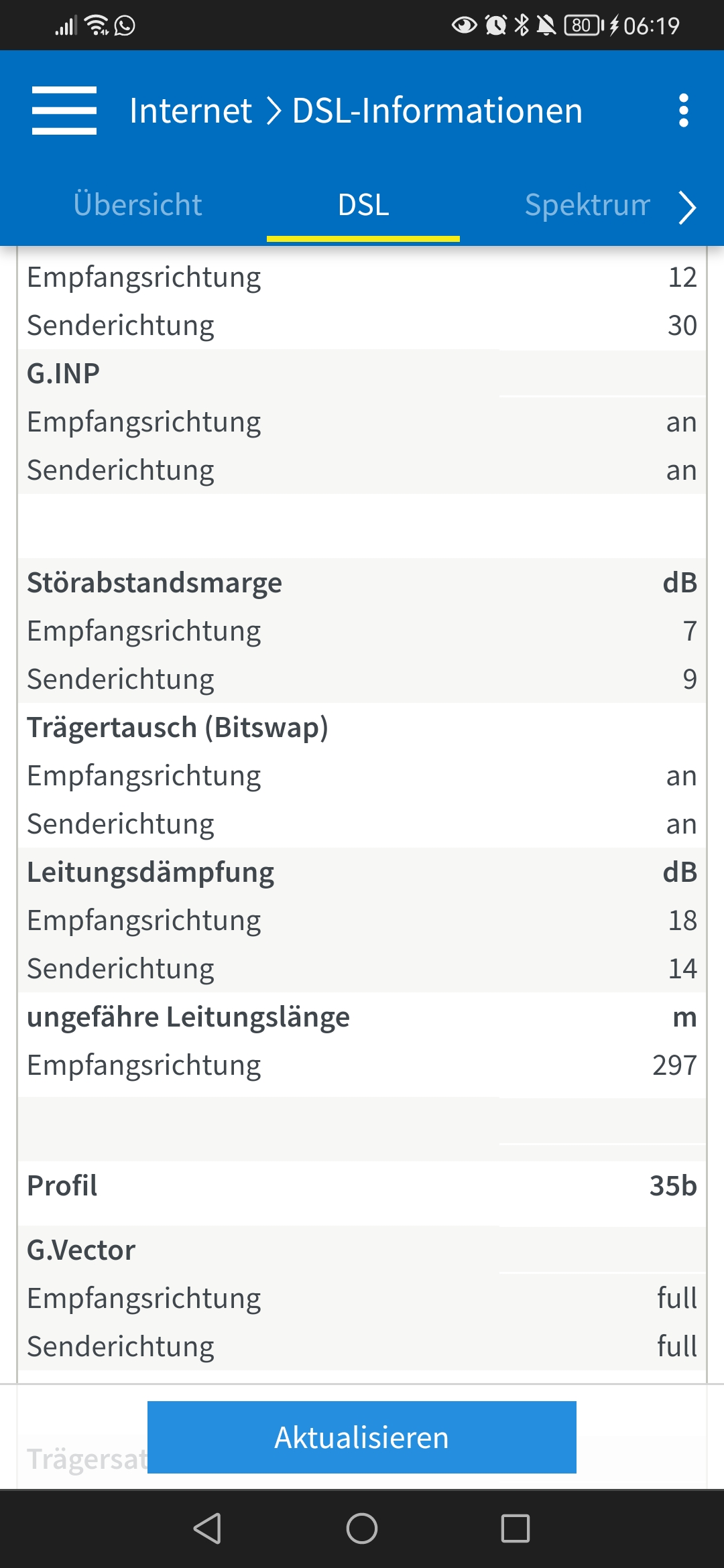

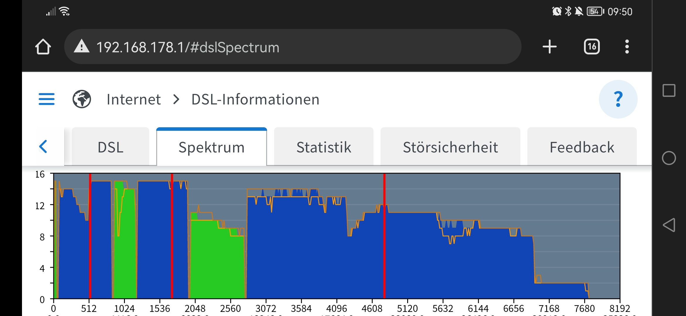

Bei denen die hier schreiben weil ihr DSL gestört ist? Ja, sieht ganz so aus als sei SVDSL bei denen sehr sehr störanfällig.

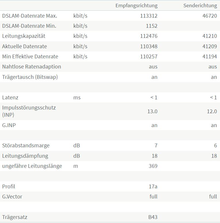

Ich bin seit Jahren 100 MBit User. Erst jahrelang bei der Telekom, jetzt bei o2 als Reseller (Flex Tarif).
Nun werde ich zu Anfang November auf 250MBit umgebucht.
Ich bin mal gespannt, was da gehen wird.
Hersteller: Nokia
Broadcom: Version 11.4.31
Ich spekuliere auf 170 bis 180 MBit.
Mal gucken. In der zweiten Novemberwoche wird geschaltet.
Ich werde berichten.

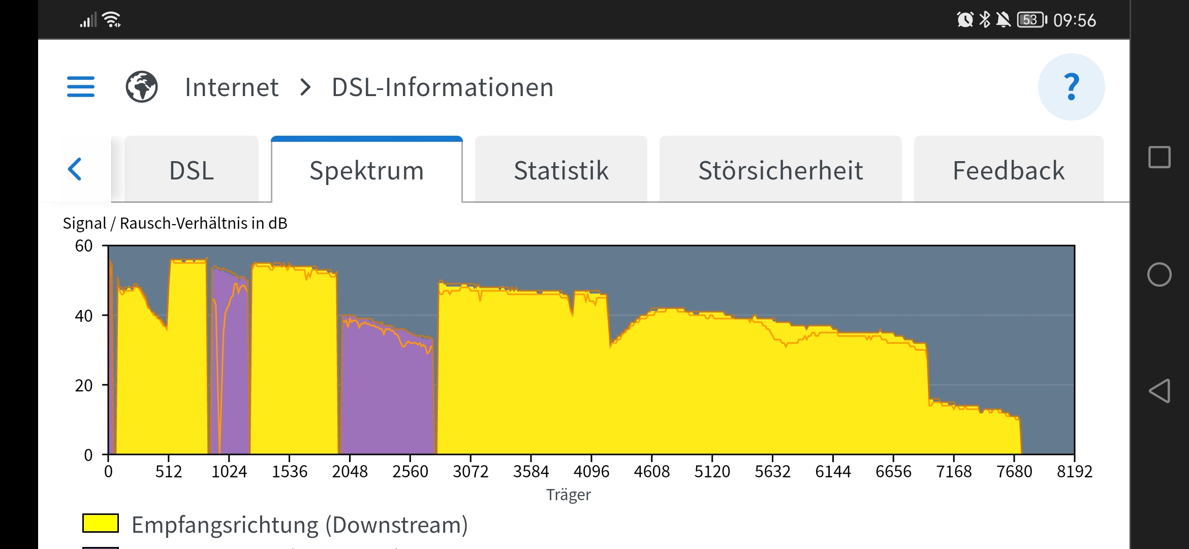

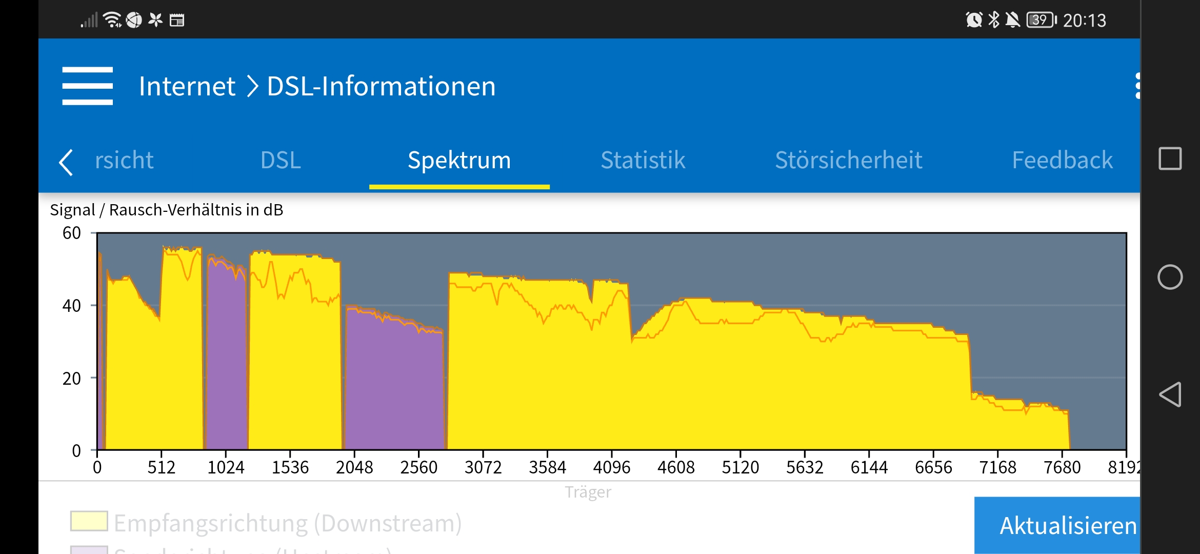

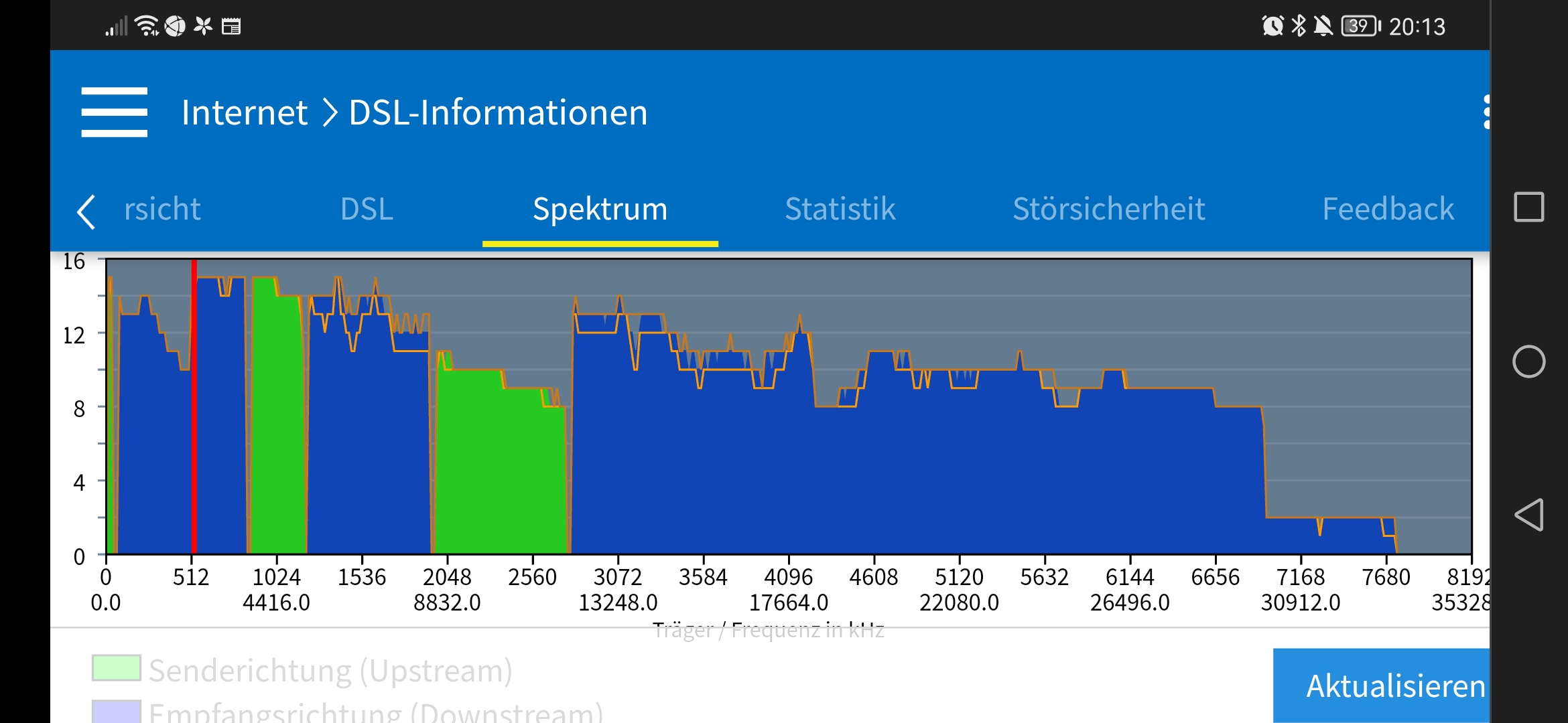

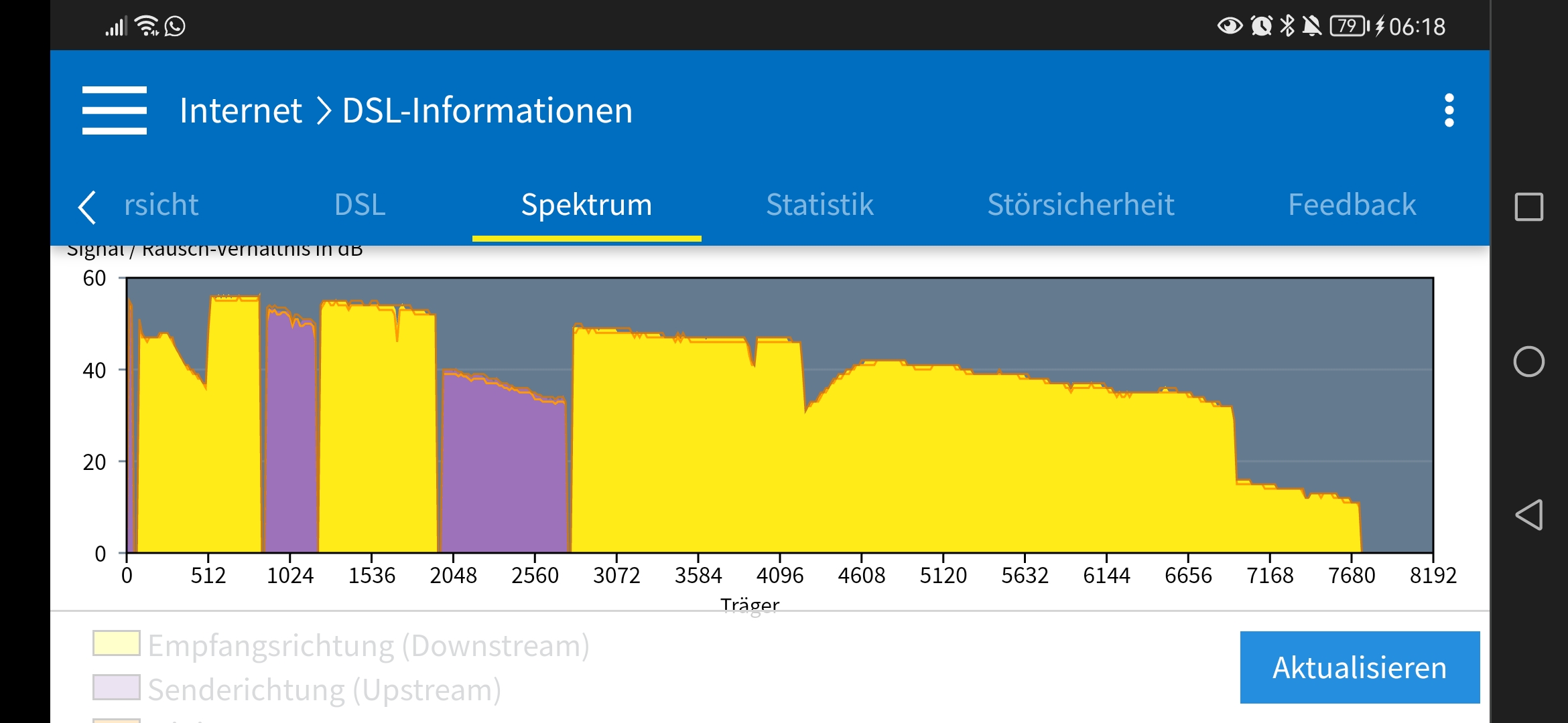

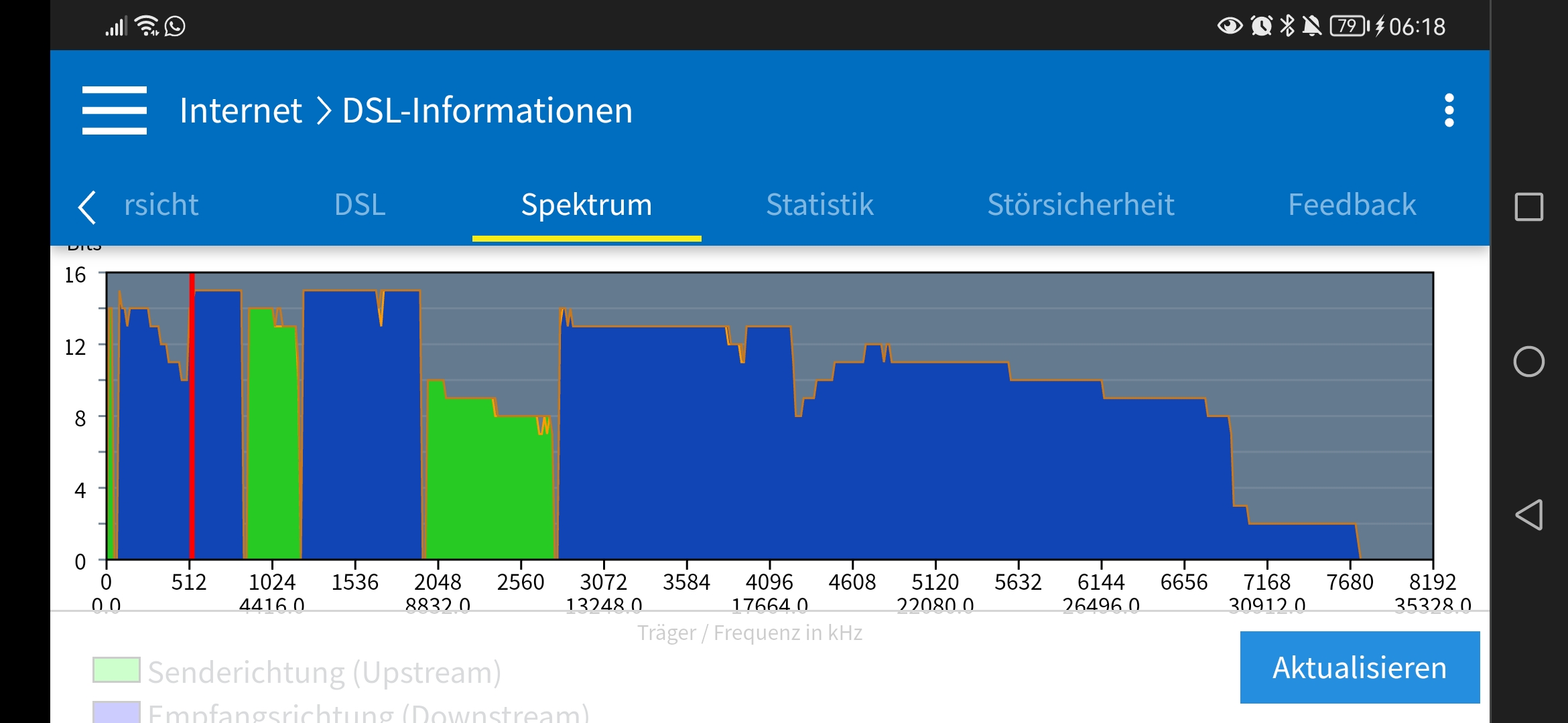

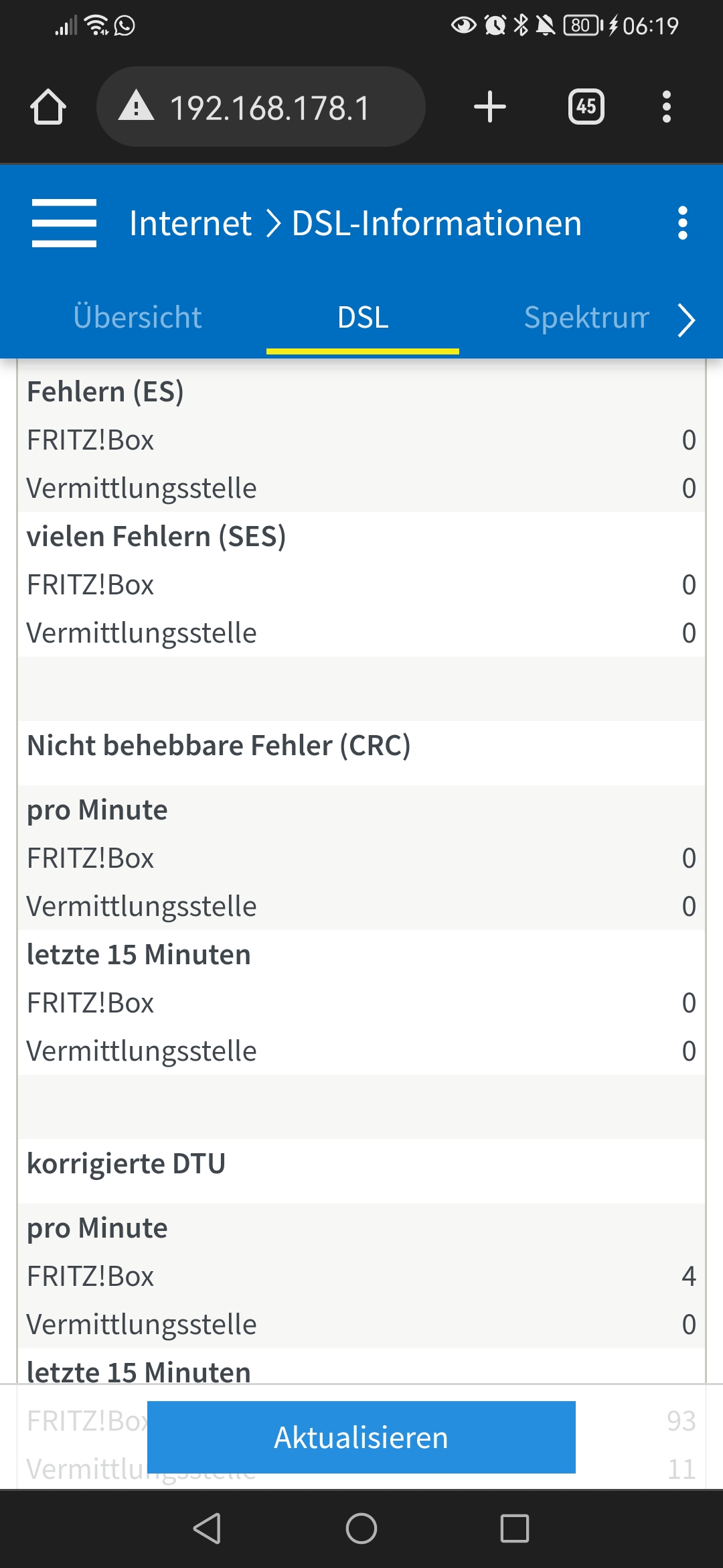

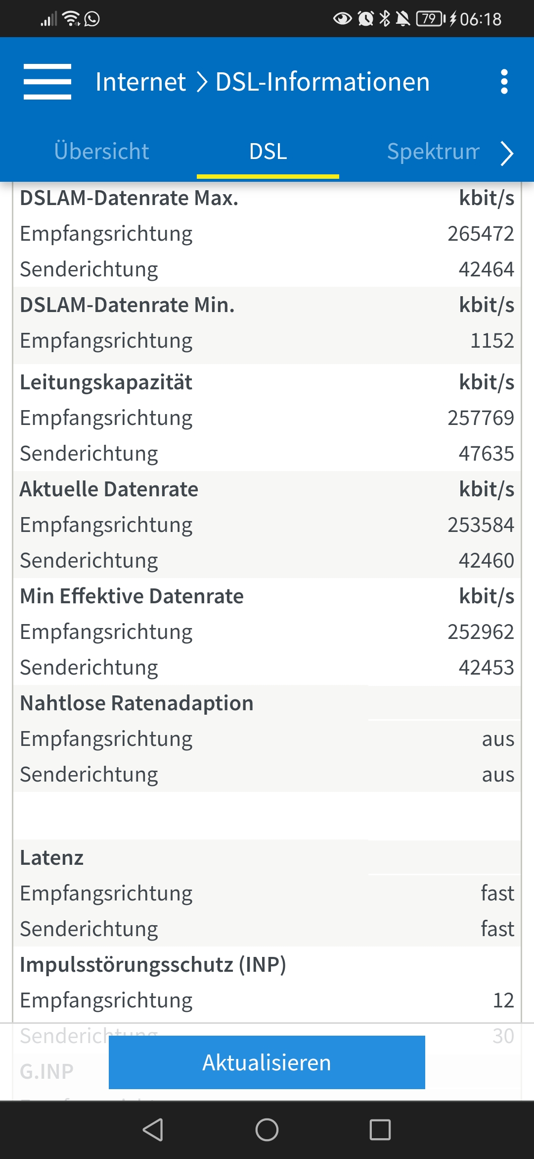

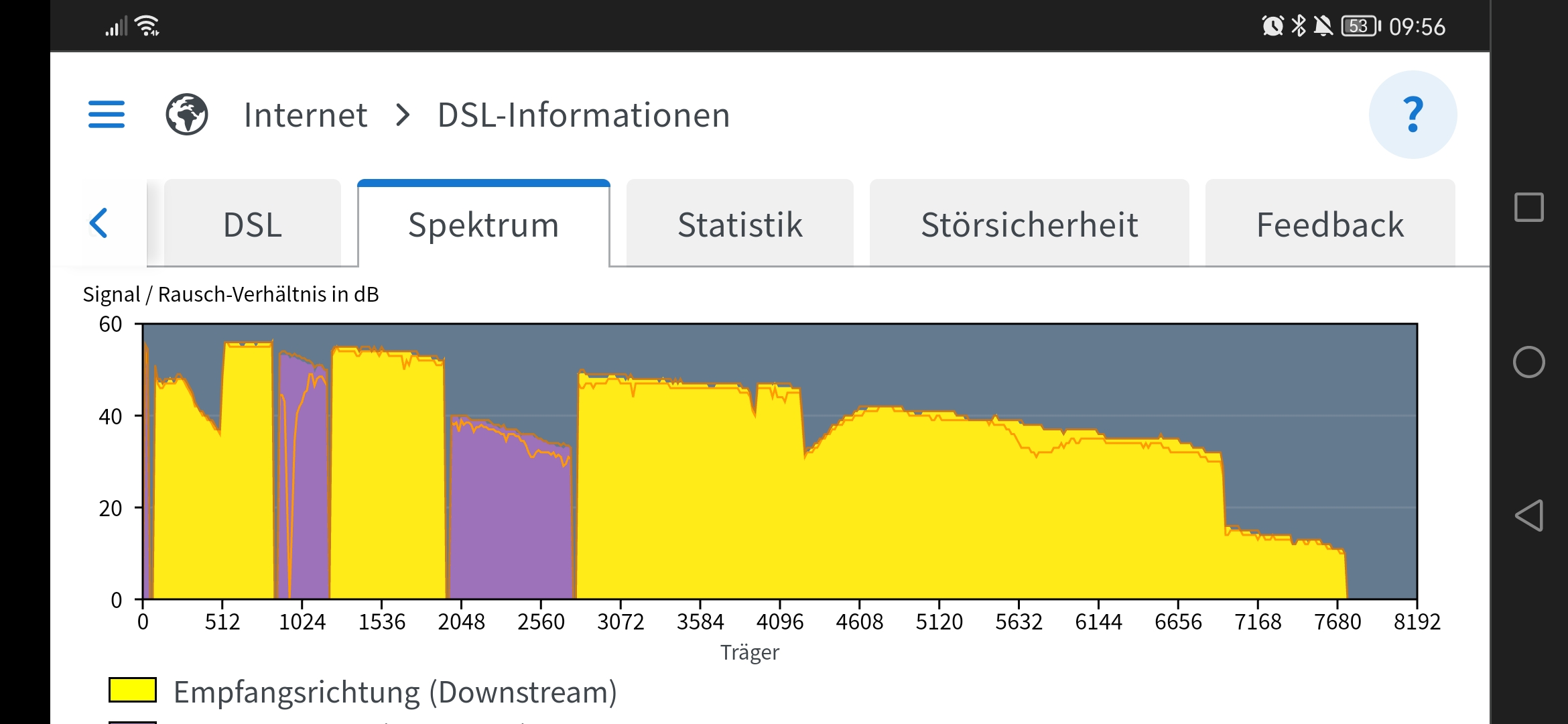

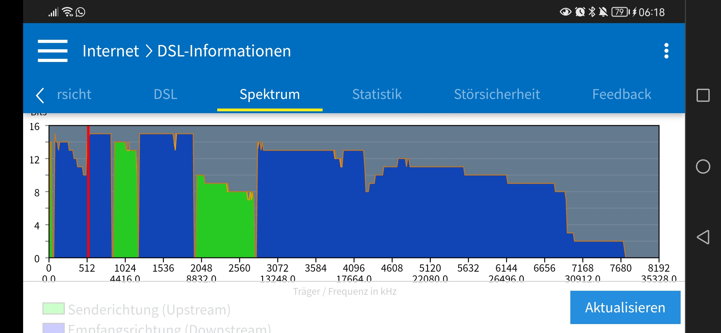

Zeig mal Screenshots von der Leitungskapazität etc...
Das Spektrum sieht entweder nach extremer Powerline Einstrahlung aus oder nach Leitungsstörung.
Um das einschätzen zu können, müsste man das Spektrum mal über den Tag beobachten und schauen ob es Zeiten gibt wo es normal/unauffällig aussieht oder obs immer so aussieht.
So in dem Dreh würde ich auch vermuten. Zwar ne recht hohe Leitungslänge (laut Screenshot), aber es wird ja auch hinten im Spektrum noch ganz gut belegt.

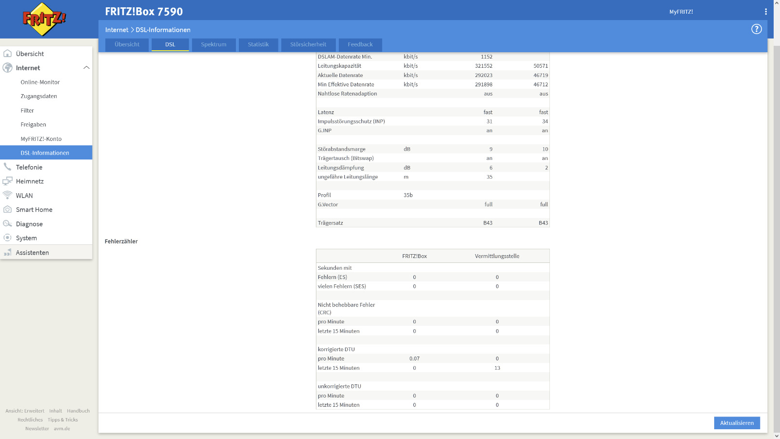

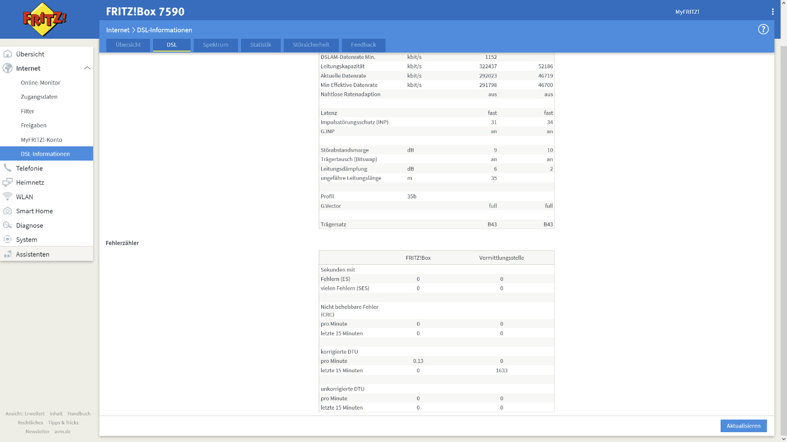

Meine 800-5000 korrigierte DTU letzte 15 Minuten in Richtung Vermittlungsstelle/Senderichtung sind seit heute plötzlich nicht mehr vorhanden.
Kann es sein, dass draußen die defekte Haustürbeleuchtung daran schuld war?

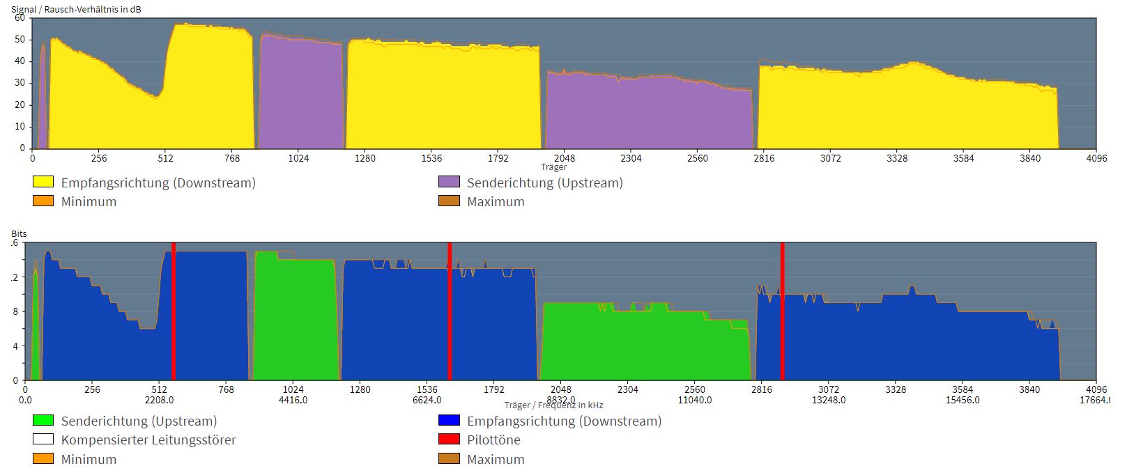

Die war die letzten Wochen immer am flackern. Jetzt ist die komplett aus (wahrscheinlich nun komplett defekt).Desktop Screenshot 2022.10.19 - 22.53.06.48.png
Na klar kann das sein. Kann aber auch was ganz anderes sein.
Da hilft nur abwarten und beobachten.
Und wenn man sonst keine Probleme mit dem Anschluss hat - einfach nicht reinschauen in die Box.
Nicht umsonst hat AVM die FEC Fehler Zähler entfernt, weil es einfach Unsinn ist sich im Normalfall (d.h. keine merkbaren Probleme am Anschluss) damit zu beschäftigen.
Reaktionen: mr999

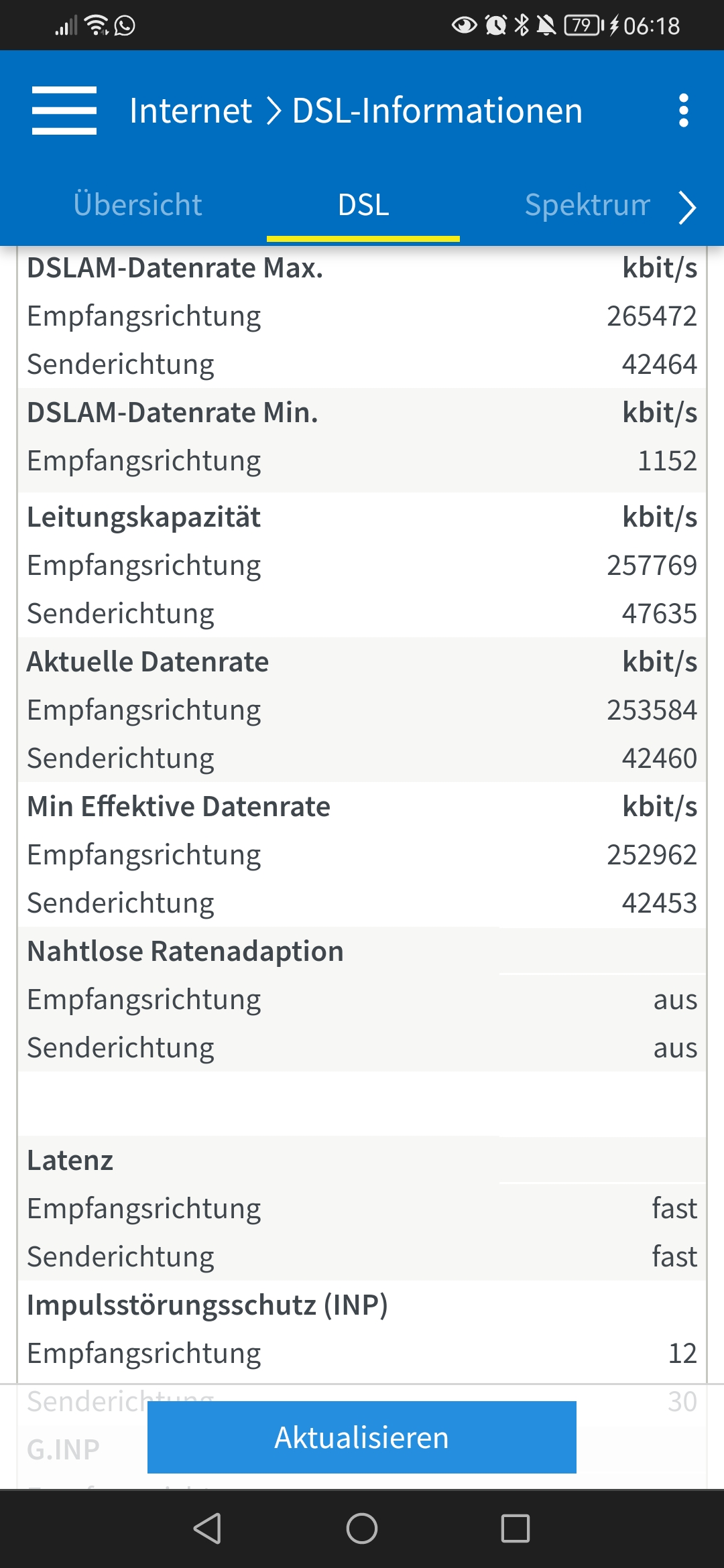

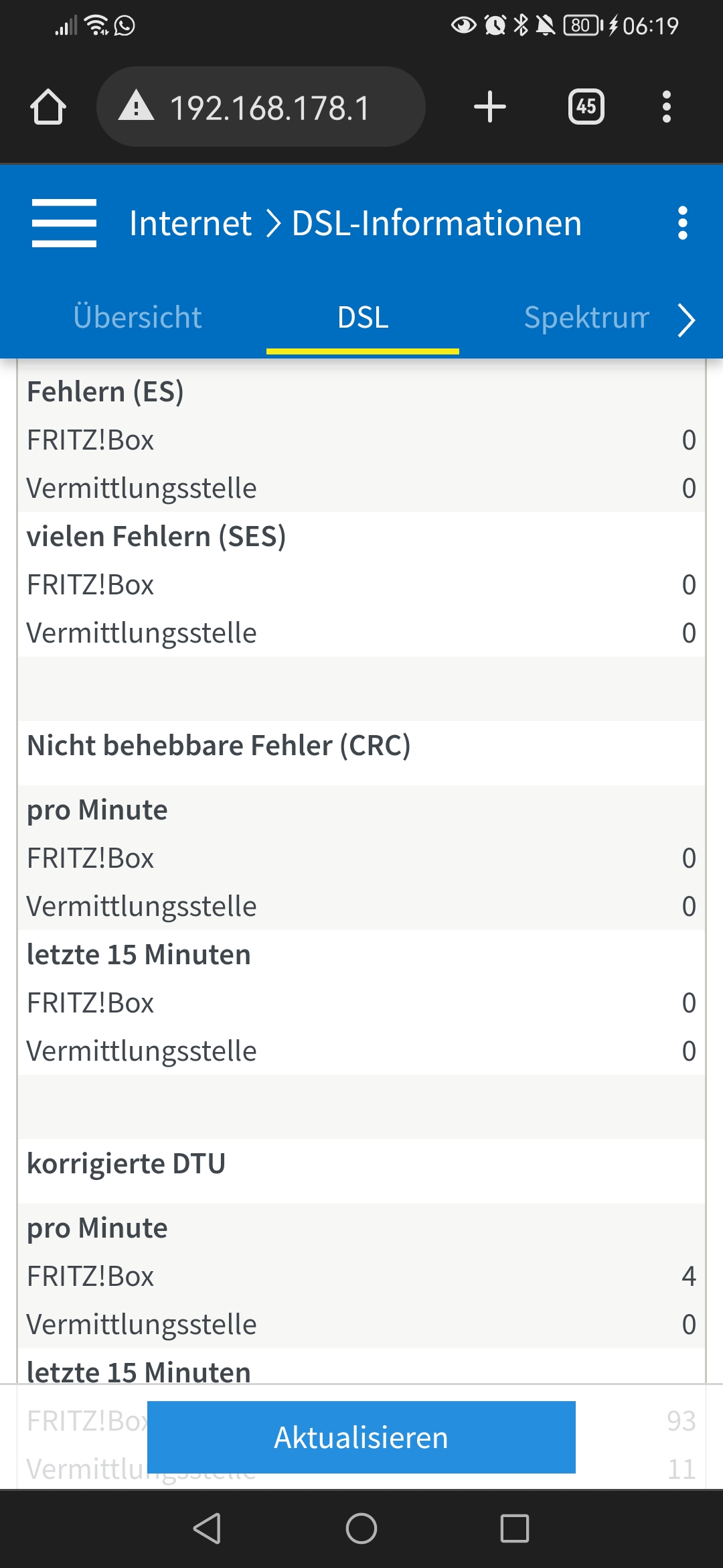

gestern 1 stunde nach dem Post waren die Fehler komplett verschwunden.
Heute um 5uhr hat assia auf 265 und 42mbit gedrosselt, aber wieder mit 252Mbit verbunden. Null Fehler momentan.
Die letzten Tage waren die crc es und ses Fehler sofort nach jeder Synchronisation sofort da..
Nun sieht es so aus.
Leitungs Störer oder dlan von Nachbarn ist da ja dann am plausibelsten..

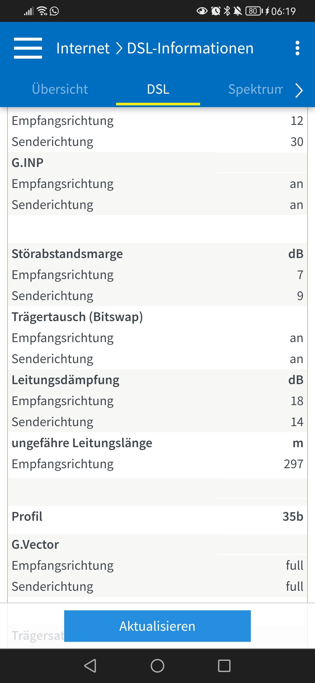

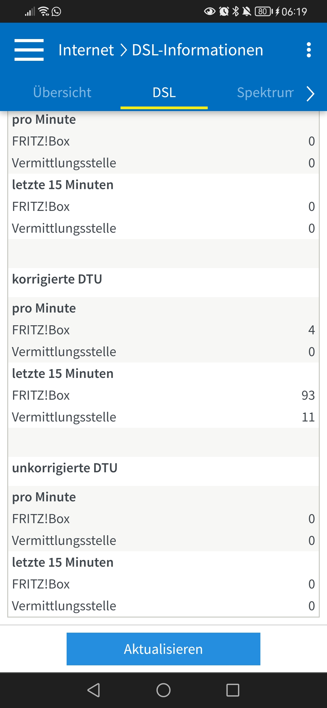

Genau.
Wenn du im Mehrfamilienhaus wohnst wohl eher dlan/Powerline.
Ggf. wenn die Störung da ist, mal die verfügbaren WLANs nach den typischen Namen absuchen (z.B. devolo/TP-Link).
Mit 1&1 hat das gar nichts zu tun. Die Leitung hat einfach nicht mehr als 232 Mbit hergegeben in dem Moment.
Heute im Postfach gehabt, war zu erwarten:
Eine aktuelle Prüfung an Ihrer Anschlussadresse hat ergeben, dass abweichend folgende
Geschwindigkeiten erreicht werden:
  • Eine maximale Datengeschwindigkeit von 175 MBit/s im Download und 30 MBit/s im Upload
  • Eine normalerweise zur Verfügung stehende Datengeschwindigkeit von 145 MBit/s im Download
- Eine minimale Datengeschwindigkeit von 105 MBit/s im Download und 20 MBit/s im Upload
Höhere Datenübertragungsarten sind bei Ihrem DSL-Anschluss derzeit leider technisch nicht möglich. Die
Geschwindigkeit eines DSL-Anschlusses hängt im Wesentlichen von der Länge der Leitung zu Ihrem Haus
ab und ist daher vom DSL-Anbieter nicht beeinflussbar.
Am 09.11 wird geschaltet.
Gucken wir mal, was die 7590 kann.
