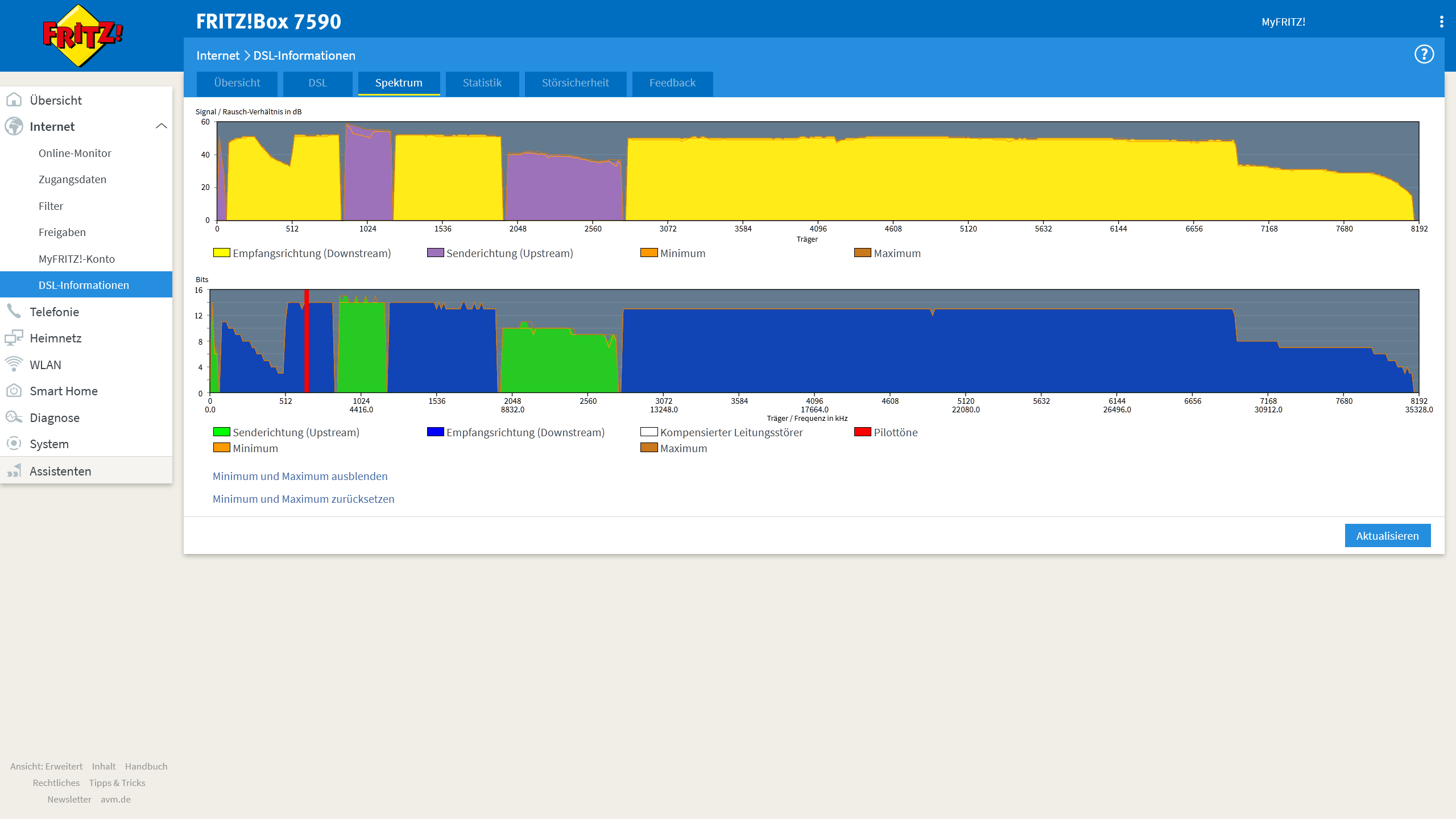

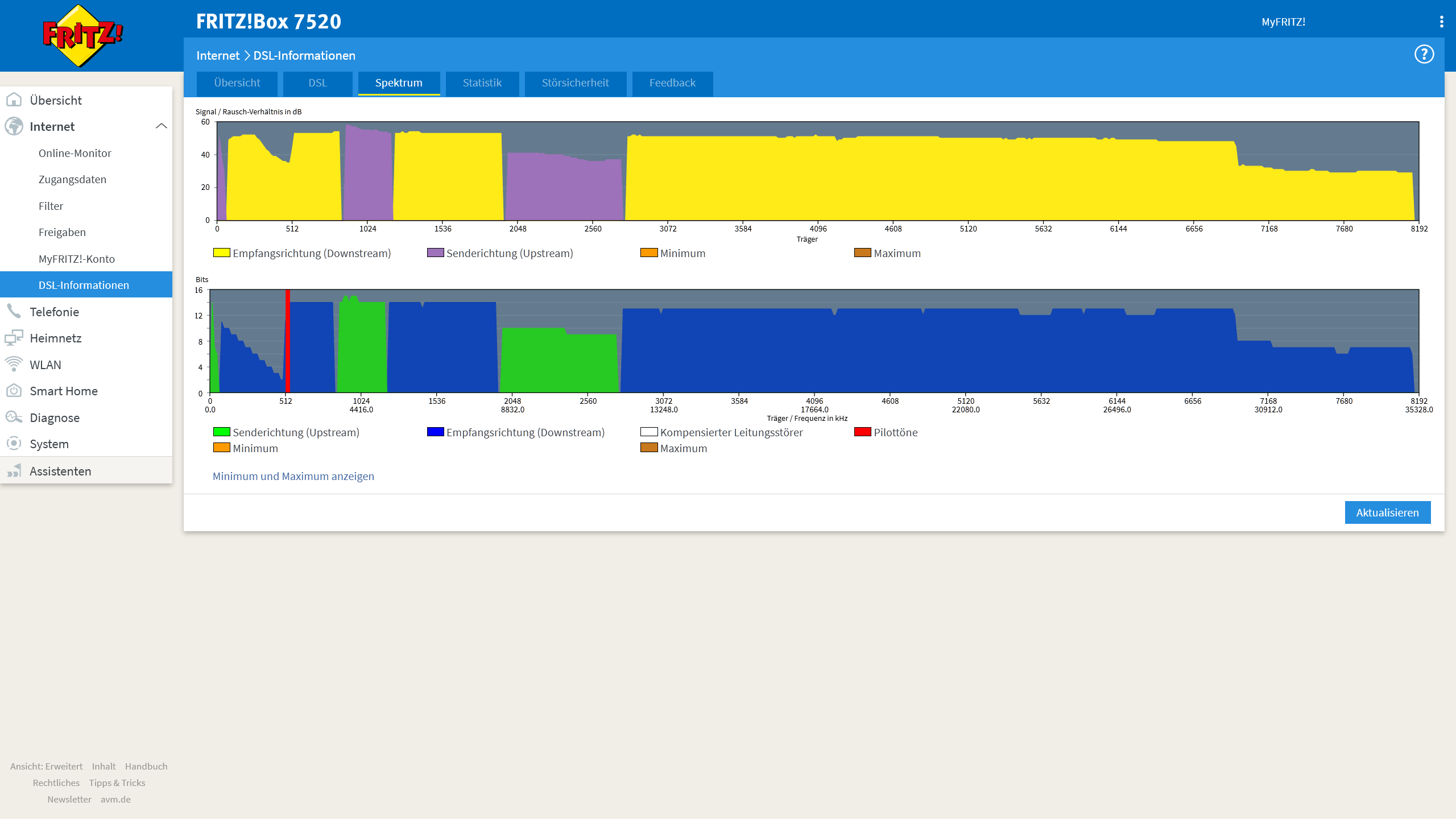

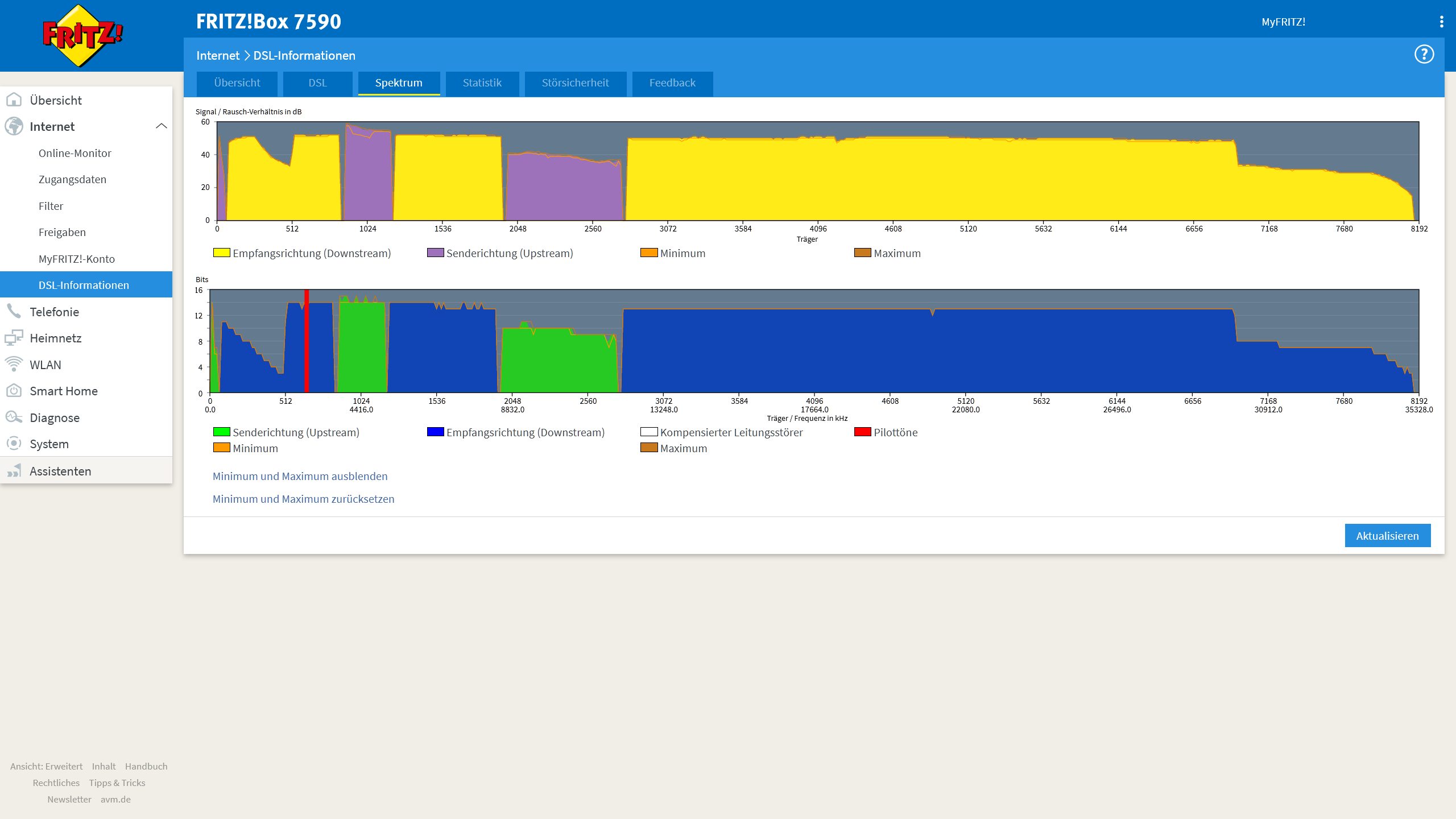

mr999 schrieb:

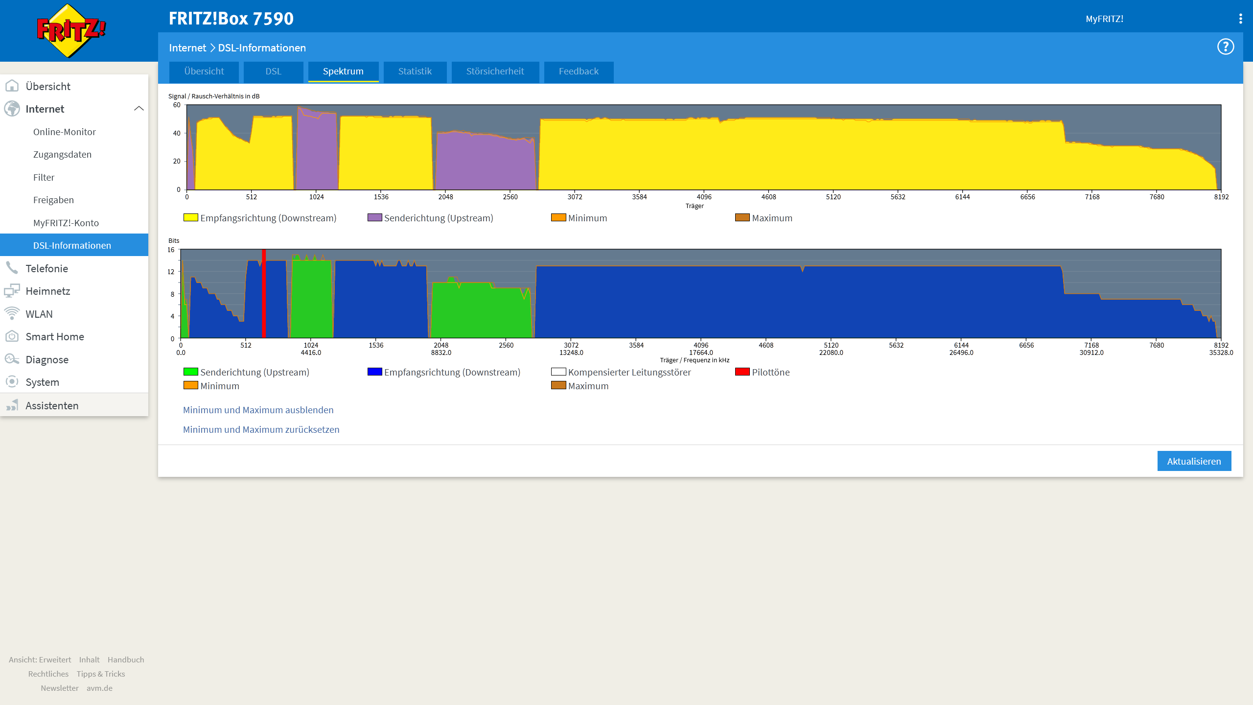

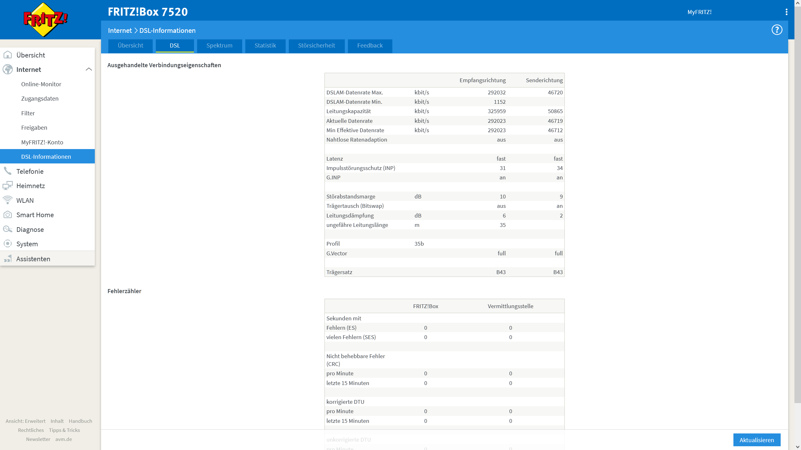

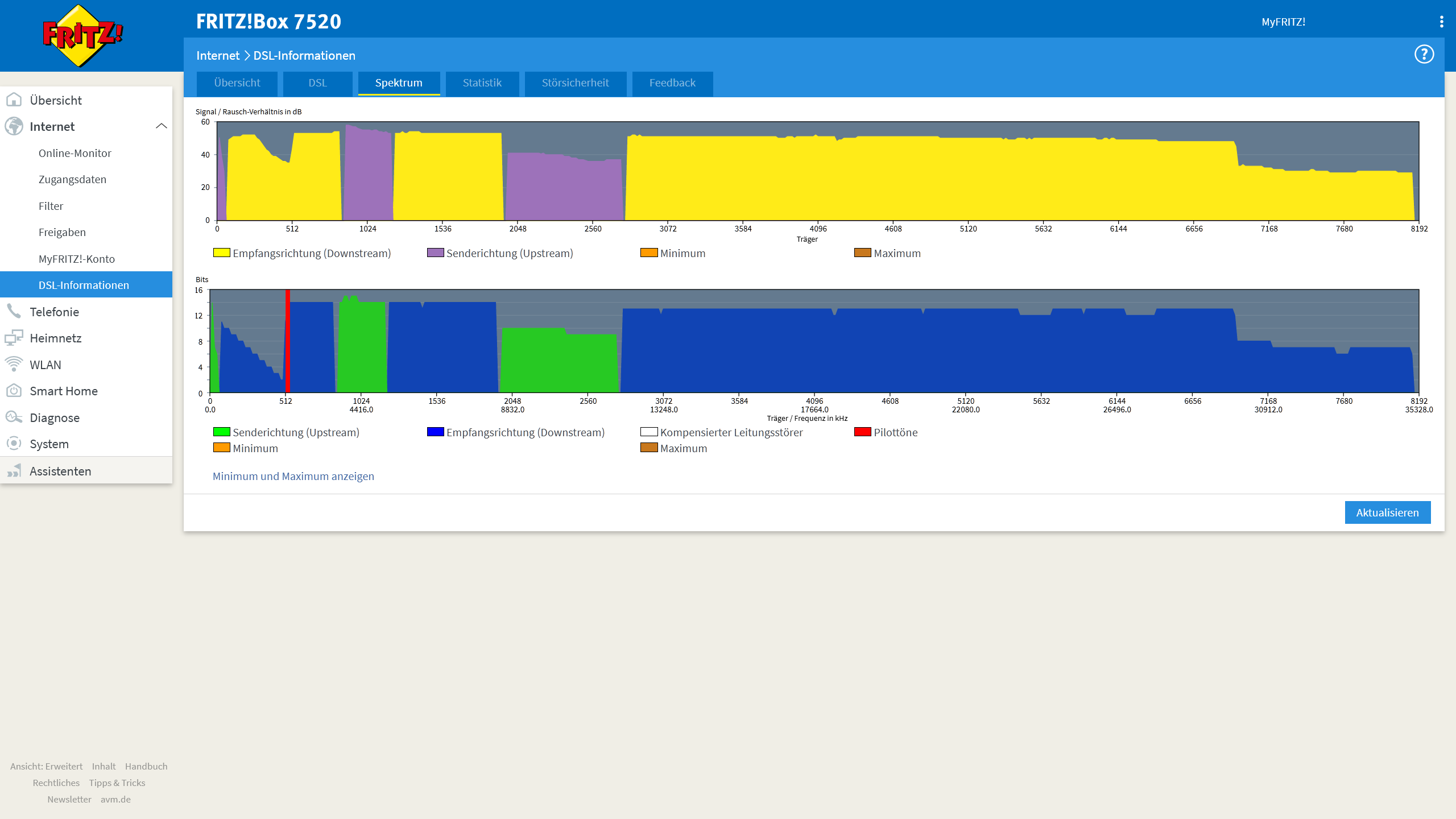

Und so wenn alles auf Standard gestellt ist.
Also max Performance und bei DSL Syncrate begrenzen auf verfügbare Bitrate hab ich den Haken wieder rausgenommen.

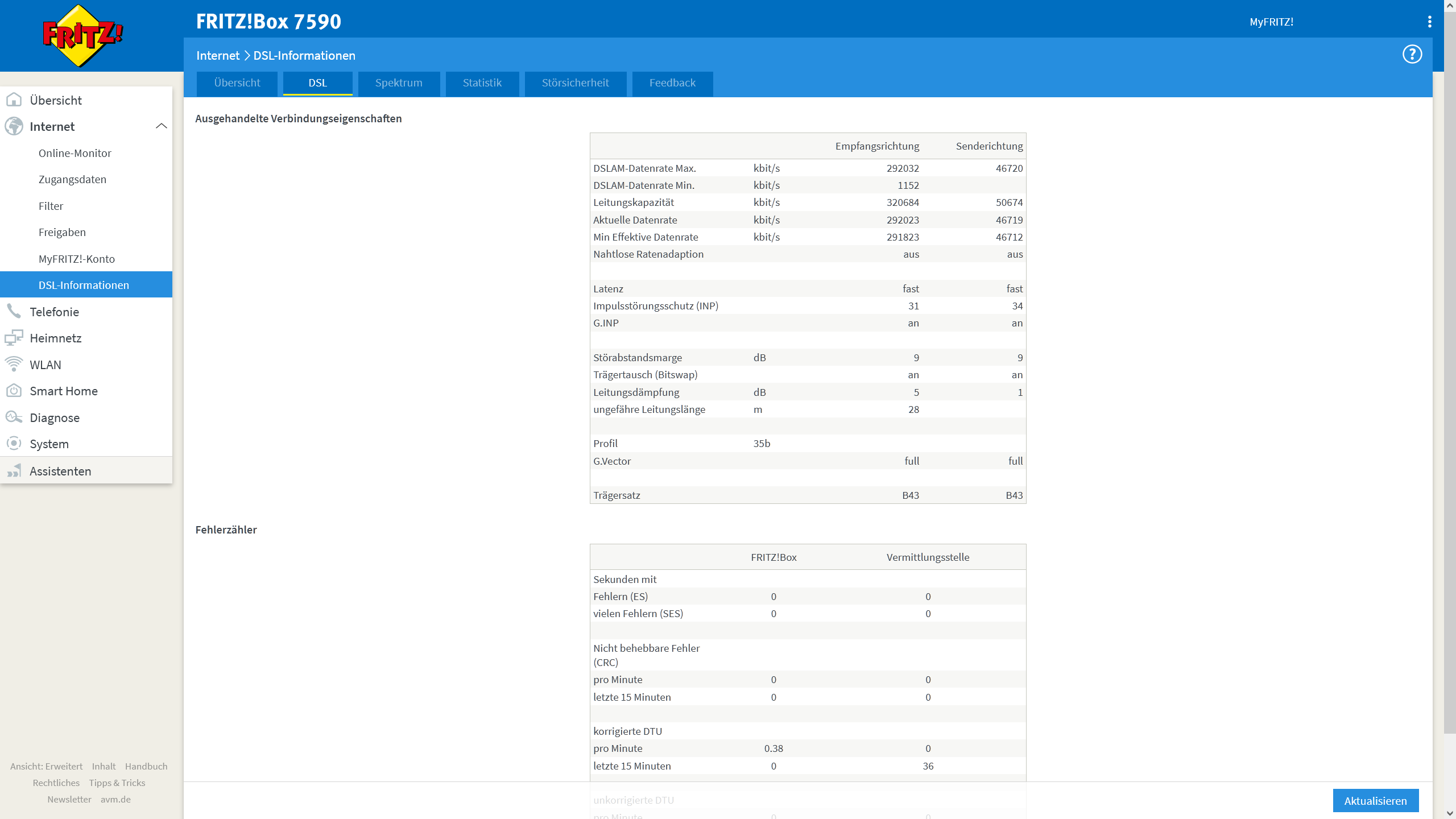

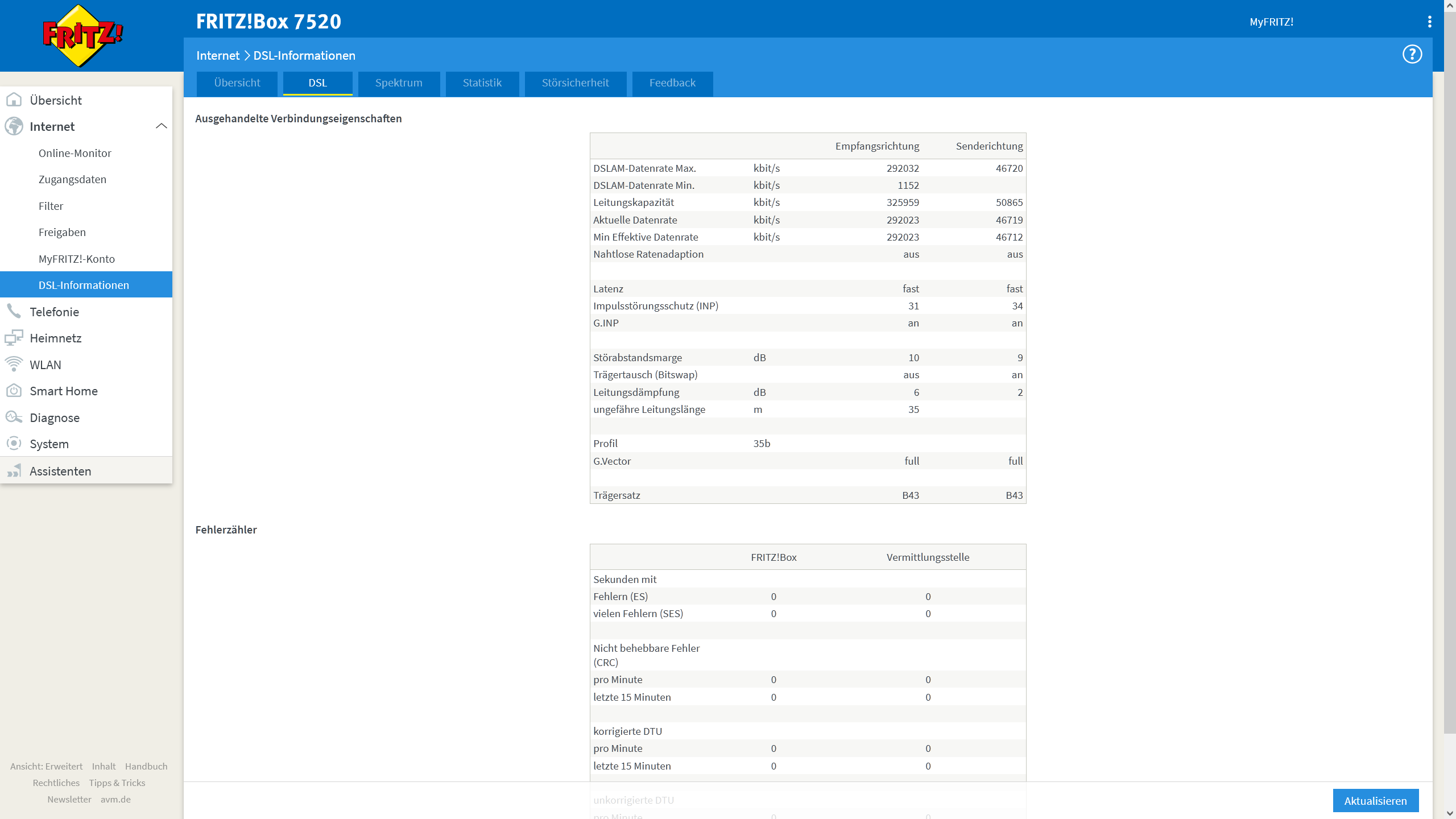

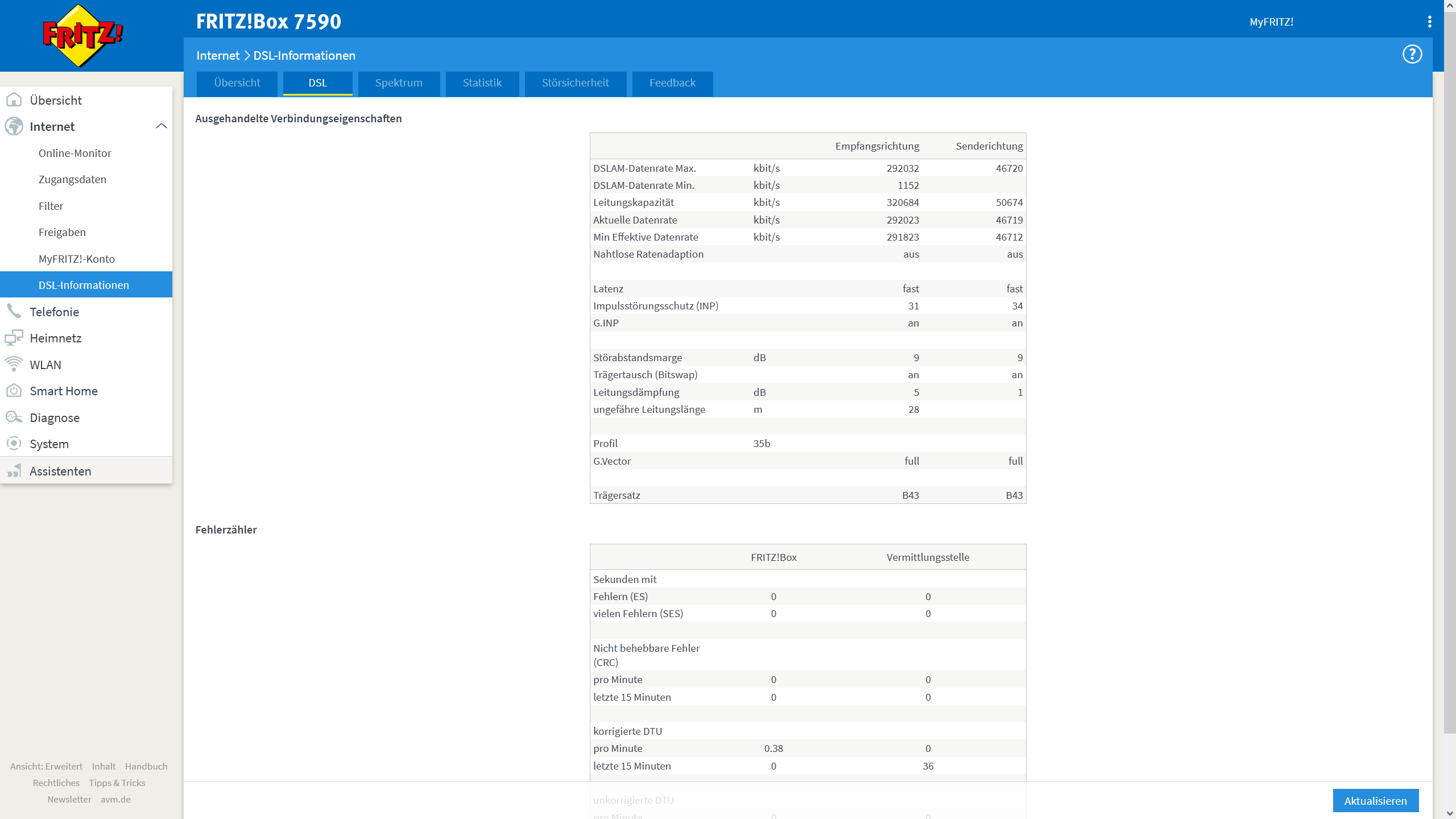

Ich habe den Leitungsweg noch weiter kürzen können. Mit einem 1m DSL Kabel mit PPA:
https://coxbox.de/produkt/kabel-mit-galvanischer-signatur/
Jetzt habe ich nur 28m Leitungsweg laut Fritzbox und 1dB Dämpfung in Senderichtung und 5dB in Empfangsrichtung.
Es scheint stabil zu laufen. :D
Desktop Screenshot 2022.10.22 - 18.08.14.63.pngDesktop Screenshot 2022.10.22 - 18.09.12.57.png
Reaktionen: fireblade_xx, 1110473 und mr999

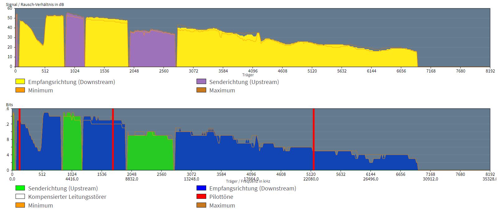

Spektrum sieht im Super Vectoring Bereich recht wellig aus.
Was für eine Endleitung ist zwischen Telefondose (TAE) und Hausanschluss (APL)?
Da ließe sich mit gutem Material vielleicht noch was holen:
https://termin.telekom.de/endleitung/
Da DLM momentan bis 204 Mbit bei dir durchlässt, wirst du aktuell durch den Sync. begrenzt und nicht durch DLM/Assia.

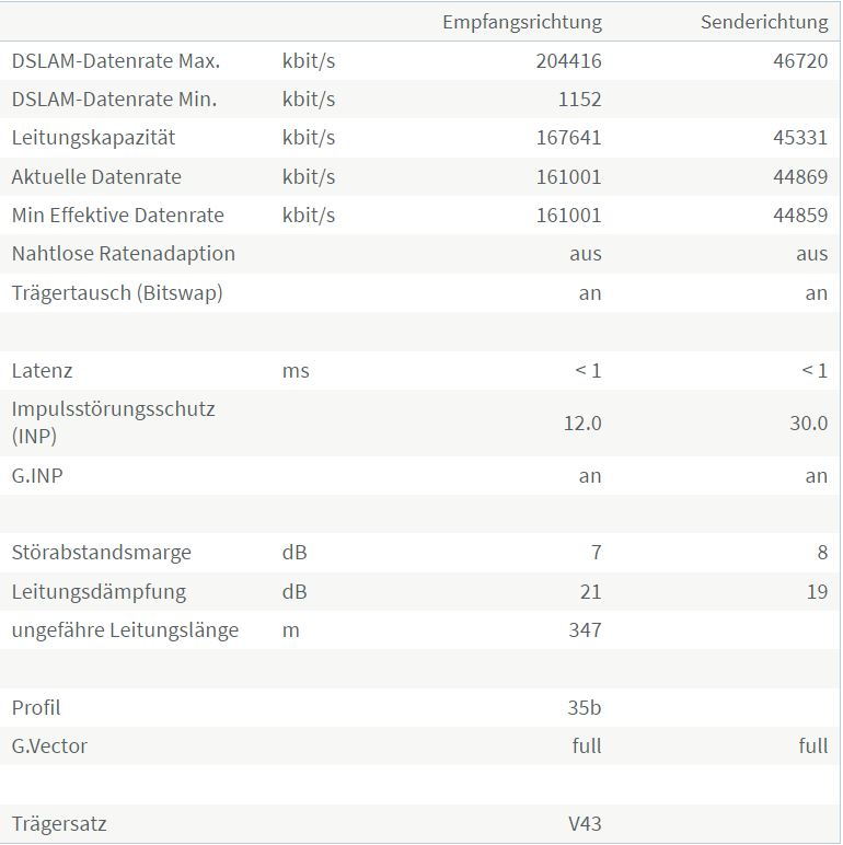

UsAs schrieb:
Habe die TAE noch nicht aufgemacht.
Da hier eh bald Glas ins Haus kommt, investiere ich auch nicht mehr allzu viel Zeit in Kupfer im Haus :)
Leitungskapazität bei 167Mbit.
Da wird nicht mehr gehen.

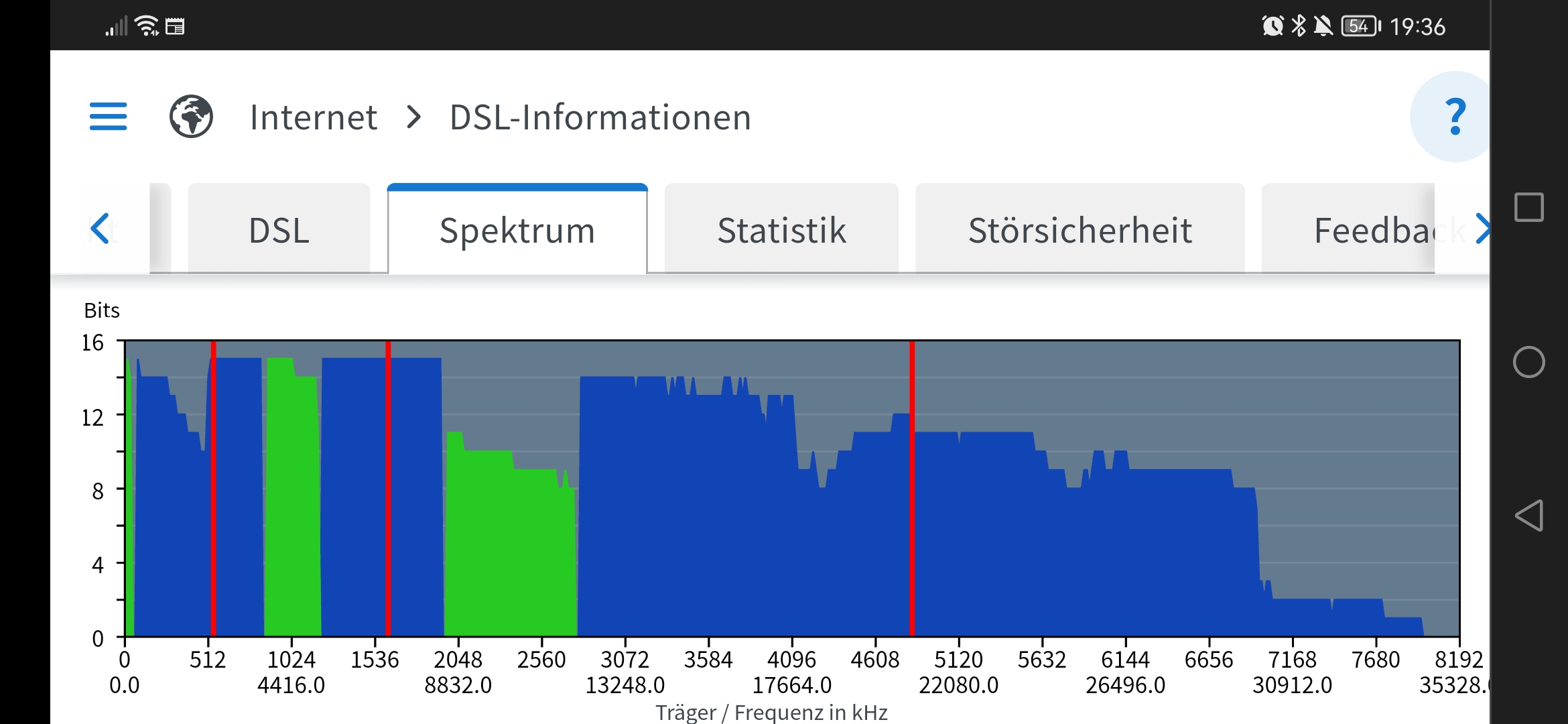

Die frequenz in kHz hat sich erhöht, von 7700 auf knapp 8000 kHz würde ich schätzen. Wodurch kommt sowas? Hatte um 10uhr ein resync.
