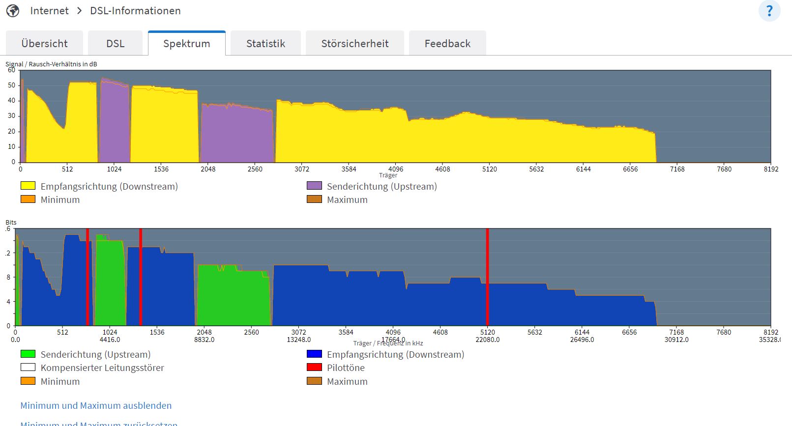

Das interessante ist das ich vom dlm bzw aasia nicht gedrosselt wurde obwohl es jede Stunde 2 bis 4 abbrüche gab mit sehr hohen Fehlern.
Hab erstmal die störsicherheit runtergedreht das ich ggf ne stabilere Leitung bekomme bis Freitag

Die hatten zuerst gesagt das die keine powerlam Adapter haben sondern nur das Kabel von tae Dose in den Router geht
Die Frau war nicht da.
Jetzt war der Sohn in der neuen Wohnung und hat mir gezeigt was die haben. Die haben ein devolo Adapter in der neuen Wohnung. Hatte gefragt ob die in der alten Wohnung auch so ein Gerät haben und der Sohn meinte ja.
Die Eltern sind aber gerade nicht da , daher kann ich die noch nicht drauf ansprechen.
Aber die Geschichte haben die seit Montag, sprich als meine Störung anfingen.

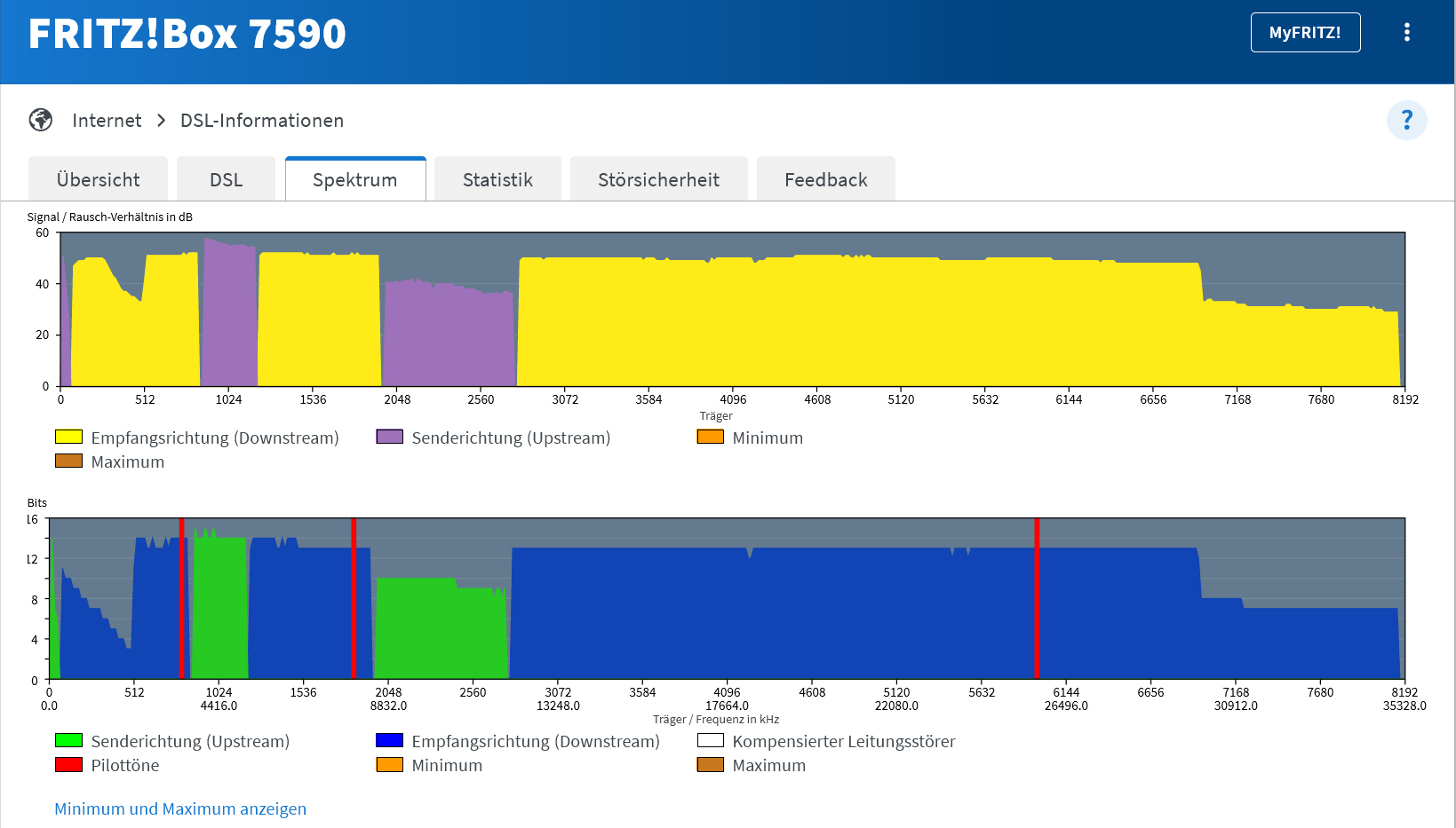

Was sagt ihr zum Spektrum?
Bei mir sieht das Spektrum so aus.
Alles ok seit mehreren Monaten.
Screenshot 2023-03-01 at 17-26-40 FRITZ!Box 7590.pngScreenshot 2023-03-01 at 17-30-30 FRITZ!Box 7590.png
Also die haben das dlan an eine andere Steckdose weiter weg von der Telefonleitung gesteckt. Es sind jetzt auf Anhieb keine cec fehler mehr da und keine unkorrigierte dtu fehler .
Die wollen aber morgen eh auf fritzrepeater umstellen.

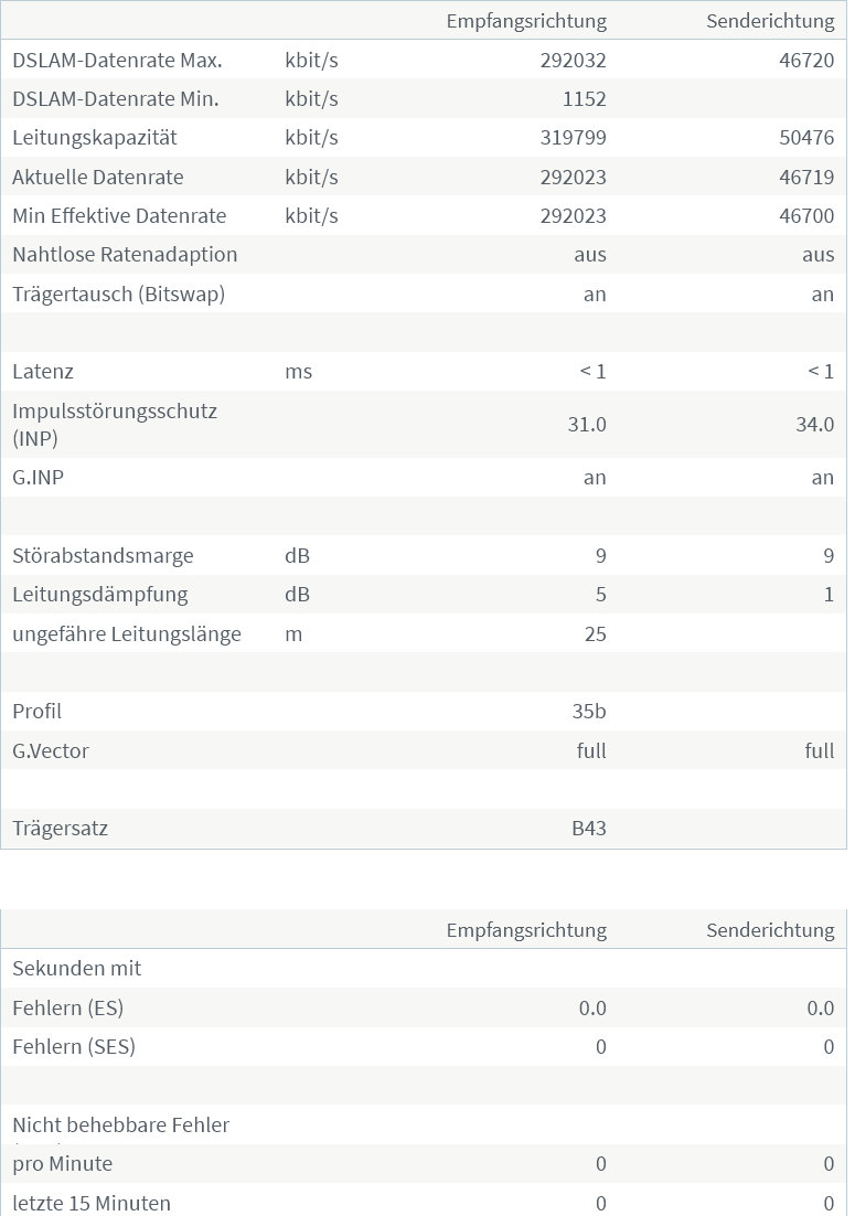

Sehr interessant , die dslam max wurde heute mittag von 265Mbit auf 292Mbit erhöht, zeitgleich kam eine Mail das die Störung aufgenommen wurde. Scheint wohl als wenn 1und1 den Port Rosettet hat und selber eine störmeldung aufgegeben hat.
Ich hatte meine Störung nämlich gestern über die Hotline storniert
Es ist ein richtig krasser Unterschied, was DLAN doch an Störungen ausmacht. Ich habe bei meinen Nachbarn heute DLAN gegen eine WLAN Bridge abgelöst. Dabei Sind insgesamt drei Devolos entfallen (die sogar schon auf 35B standen). Das Spektrum ist deutlich sauberer und die CRC Fehler sind weg. Der Sync ist auch höher, als vorher. Für 350 Meter bin ich jetzt echt zufrieden, mit fast 180 MBit. Hätte selbst nicht gedacht, dass es doch so viel ausmacht!
