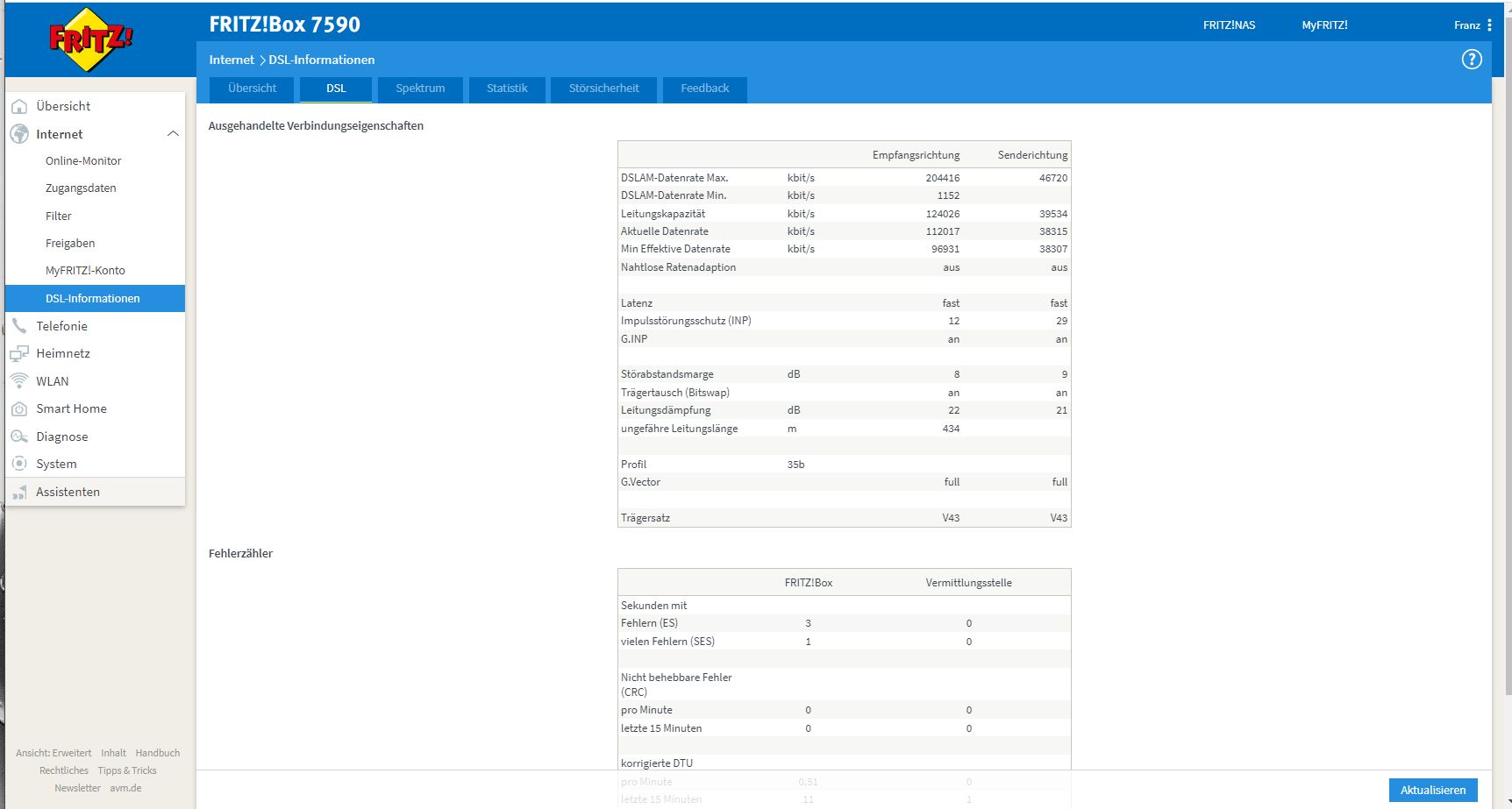

Ja, hast du. Danke.Rottaler schrieb:Bitte, ich hoffe ich habe alles richtig gemacht.
Ich muss leider @foo_1337 zustimmen.
Bei der Leitungslänge bzw. Kabelquerschnitt (zusammen = Dämpfung) bringt Super Vectoring kaum Vorteile.
Sieht man auch gut im Spektrum - ab etwa 17 Mhz (dort endet das normale Vectoring) ist kaum noch eine Bitbelegung möglich.
Spektrum als solches sieht auch nicht schlecht aus.
Im oberen Bereich etwas wellig, da könnte man eventuell noch etwas herausholen falls die Hausverkabelung (zwischen Hausanschluss/APL und der Telefondose) ungünstig (zu lang, schlechte Kabelqualität) ist.
Vielleicht wären dadurch die als aktuelle Leitungskapazität angezeigten ~120 Mbit erreichbar, aber das wäre schon das höchste der Gefühle.
Ist eher ungewöhnlich, dass das Buchungssystem der Telekom (inkl. Assia) überhaupt eine 175 Mbit Buchung durch lässt.

Darauf wurde ich hingewiesen, habe vorher ein CAT 7a verlegt.blastinMot schrieb:Im oberen Bereich etwas wellig, da könnte man eventuell noch etwas herausholen falls die Hausverkabelung (zwischen Hausanschluss/APL und der Telefondose) ungünstig (zu lang, schlechte Kabelqualität) ist.

Einfamilienhaus?Rottaler schrieb:Darauf wurde ich hingewiesen, habe vorher ein CAT 7a verlegt.
Wie lang ist das Kabel vom APL zur TAE?
Cat7 klingt jedenfalls schon mal danach als ob da nicht viel zu holen ist.

Nicht ganz 30mblastinMot schrieb:Wie lang ist das Kabel vom APL zur TAE?

Also grob 7% der Leitungslänge.Rottaler schrieb:Nicht ganz 30m
Rein rechnerisch also grob 7-8 Mbit Leitungskapazität.
Müsste man mal direkt am APL prüfen.
Aber bringt nur was wenn man die Möglichkeit hätte den Router in APL nähe zu platzieren und von dort mit Ethernet weiter zu gehen zur Wohnung/dem aktuellen Routerstandort.

Mir geht es nicht um Bandbreite, ich habe nur auf den XL Tarif ein upgrade gemacht, weil da die Mobil Flat enthalten ist. Mei Anschluss lief noch nie so stabil als nach der Umstellung auf den XL Tarif, deswegen möchte ich ungern zurück. Wenn es bei 112 Gbit/s der gleiche Preis ist als bei 250 Mbit/s finde ich nicht in Ordnung.blastinMot schrieb:Also grob 7% der Leitungslänge.
Werde wenn ich Zeit finde bei Telekom Hilft mal fragen.
Da wäre vermutlich noch Luft für SNR-Optimierungen, könnte dann Richtung 140 Mbit/s gehen.Rottaler schrieb:
