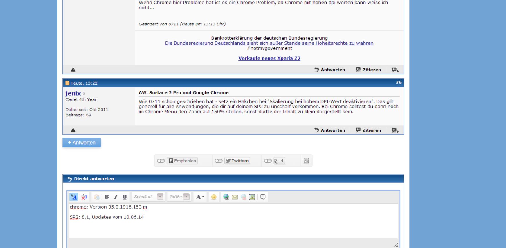

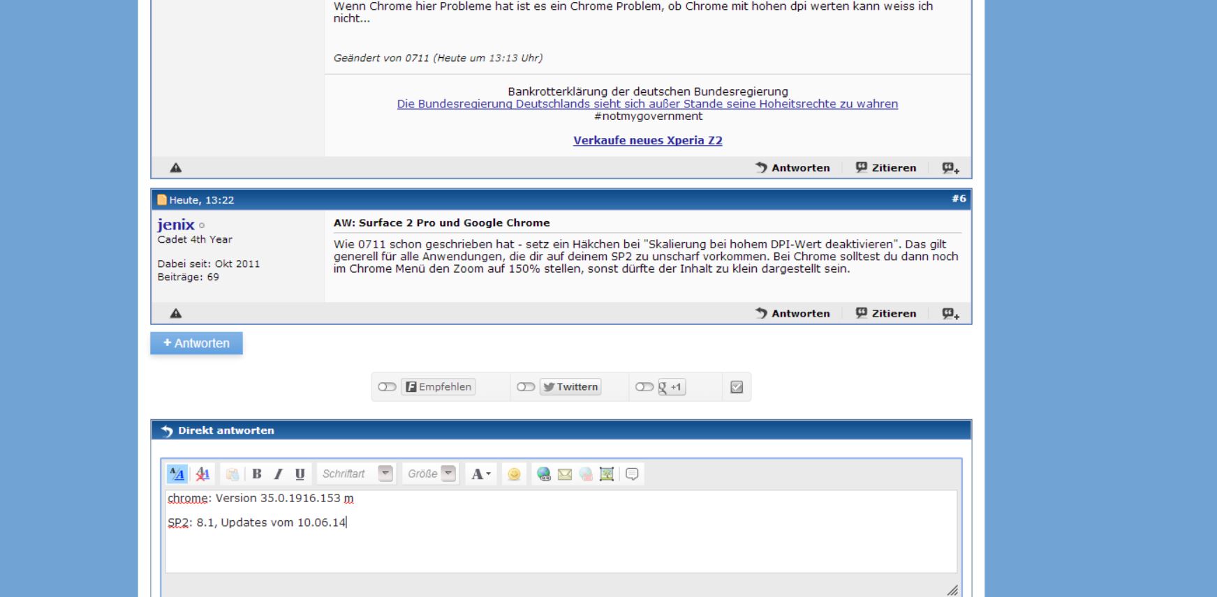

chrome: Version 35.0.1916.153 m
SP2: 8.1, Updates vom 10.06.14
wobei das bild jetzt größer ist als der browser normal
