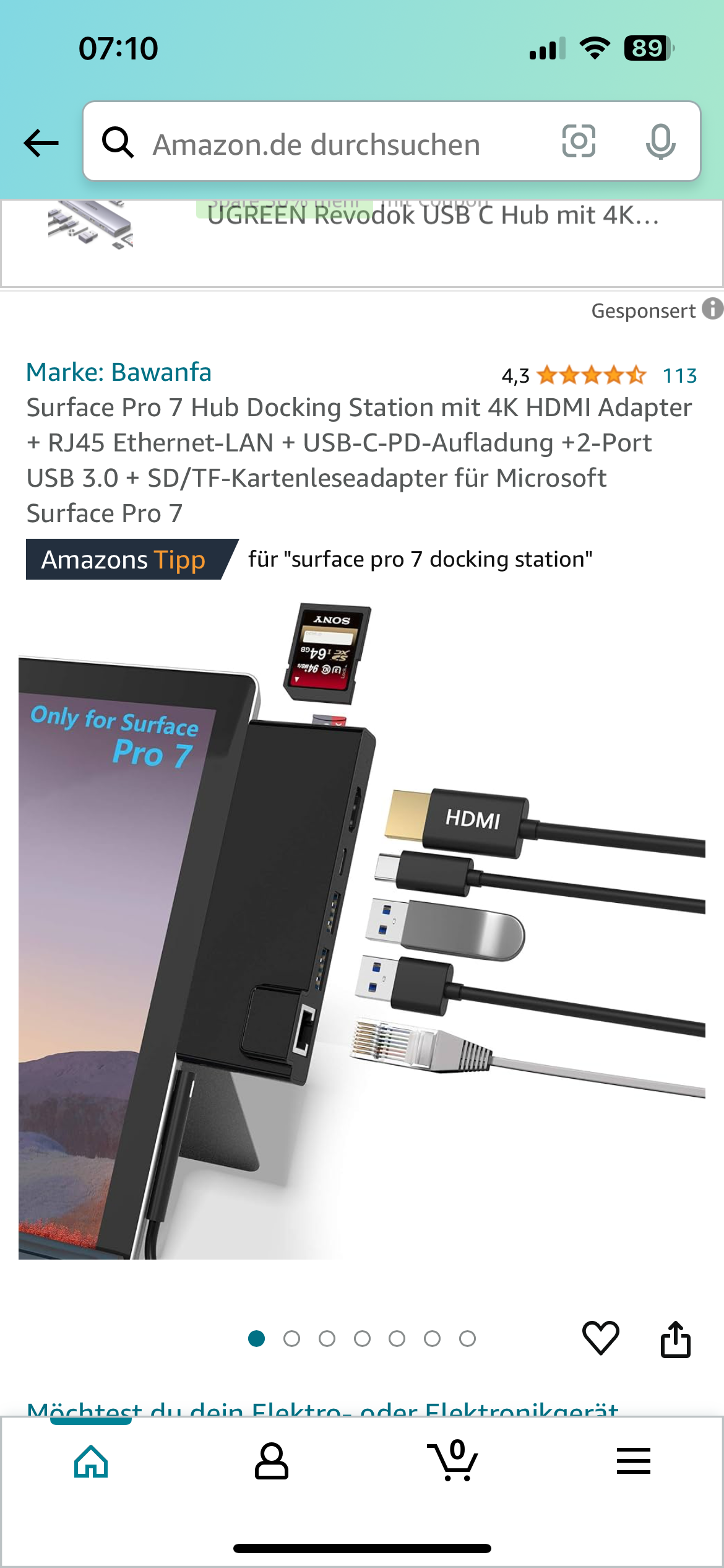

Würde sowas wie auf dem Bild zu sehen ist gehen?
Da dort nicht explizit 4K/60Hz steht, würde das zwar gehen, aber vermutlich zu einem ruckelnden 4K/30Hz Bild führen.
Dazu musst du halt sehen, welche Anschlüsse des SPro 7 damit noch belegt/überdeckt werden.
Der USB-A Port (8) dürfte nicht mehr nutzbar sein, der Connector bleibt hoffentlich frei.
https://support.microsoft.com/de-de...features-8254894d-bb80-77ef-daae-612ea713e310
Und das ganze nur, damit man (stationär) den Hub am Gerät hat?
Falls die Steckerei von 2-3 Kabeln je Arbeitsplatzwechsel (Annahme, das Surface Pro wird sonst in der Firma genutzt) nicht zu lästig ist, würde ich eher ein USB-C -> DP Kabel und einen einfachen USB-3 Hub kaufen (wenn der bei Dir nicht noch irgendwo rumfliegt)
  • Strom per Surface Connector (9)
  • Monitor (4K/60Hz) per USB-C (7) und DP
  • und falls doch noch gewünscht: Tastatur und Maus per BT oder per USB am USB3-Hub
Ein USB-C Hub, der 4k/60Hz per HDMI macht, ist in der Regel aktiv, benötigt also ein Netzteil und ist damit auch entsprechend teuer. Dann kann man auch gleich einen mit zusätzlichen PD (PowerDelivery) kaufen und das Surface Pro damit per Strom versorgen. Das macht dann den Wechsel von HO zum Büro einfacher, wenn man dort daas SPro und ggf. sogar das Netzteil benötigt.
