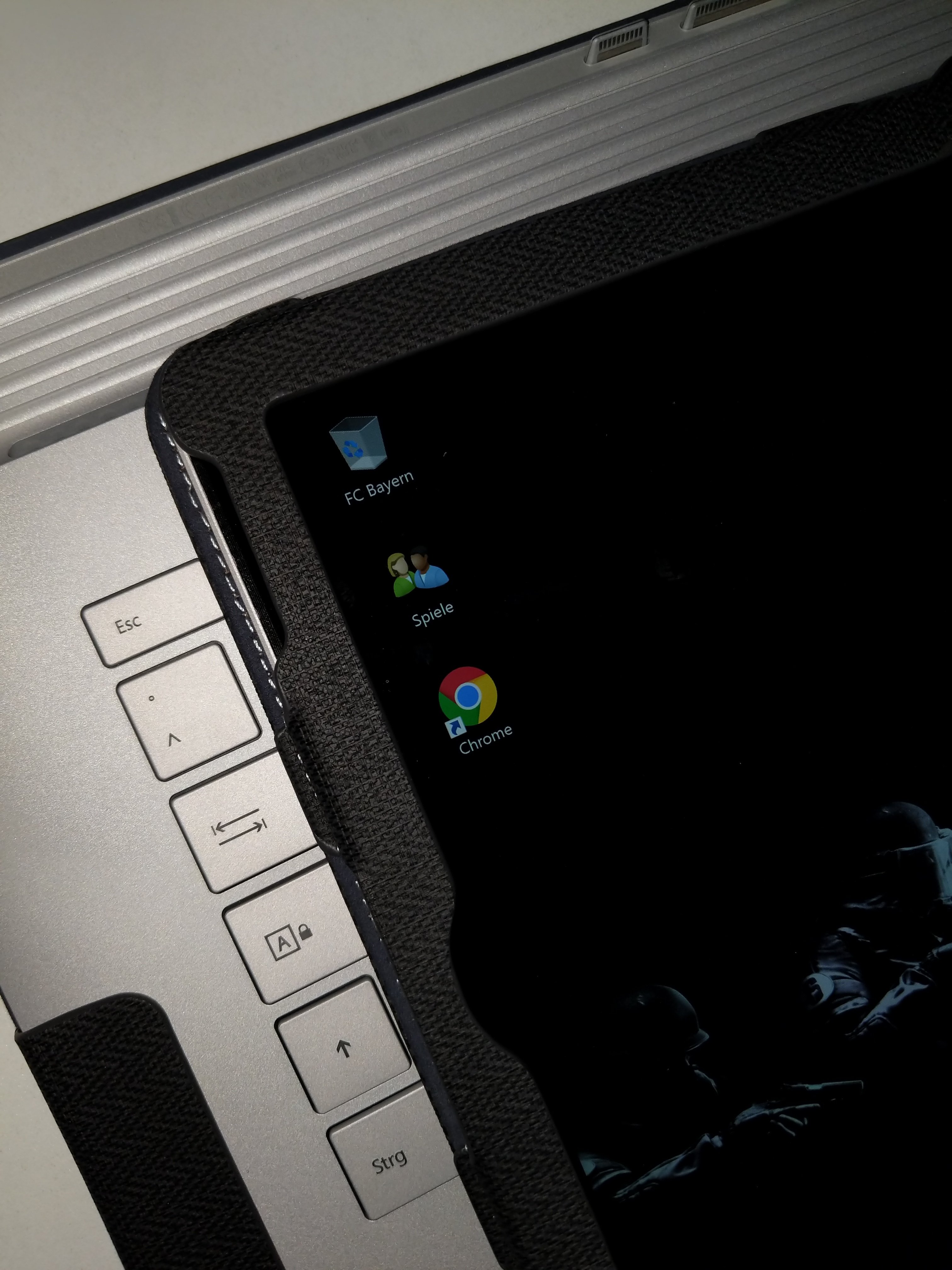

Also das Geräusch ist auch zuhören trotz 0 % Lautstärke. Das Geräusch kommt vom Display. Beim surface book ist die Hardware ja aufgeteilt zwischen Bildschirm und Tastatur. Vllt hilft das ja weiter. Das Geräusch ist am lautesten am Lautsprecher (Links oben im Bild).

90 ° gedreht. Geräusch bleibt gleich.
