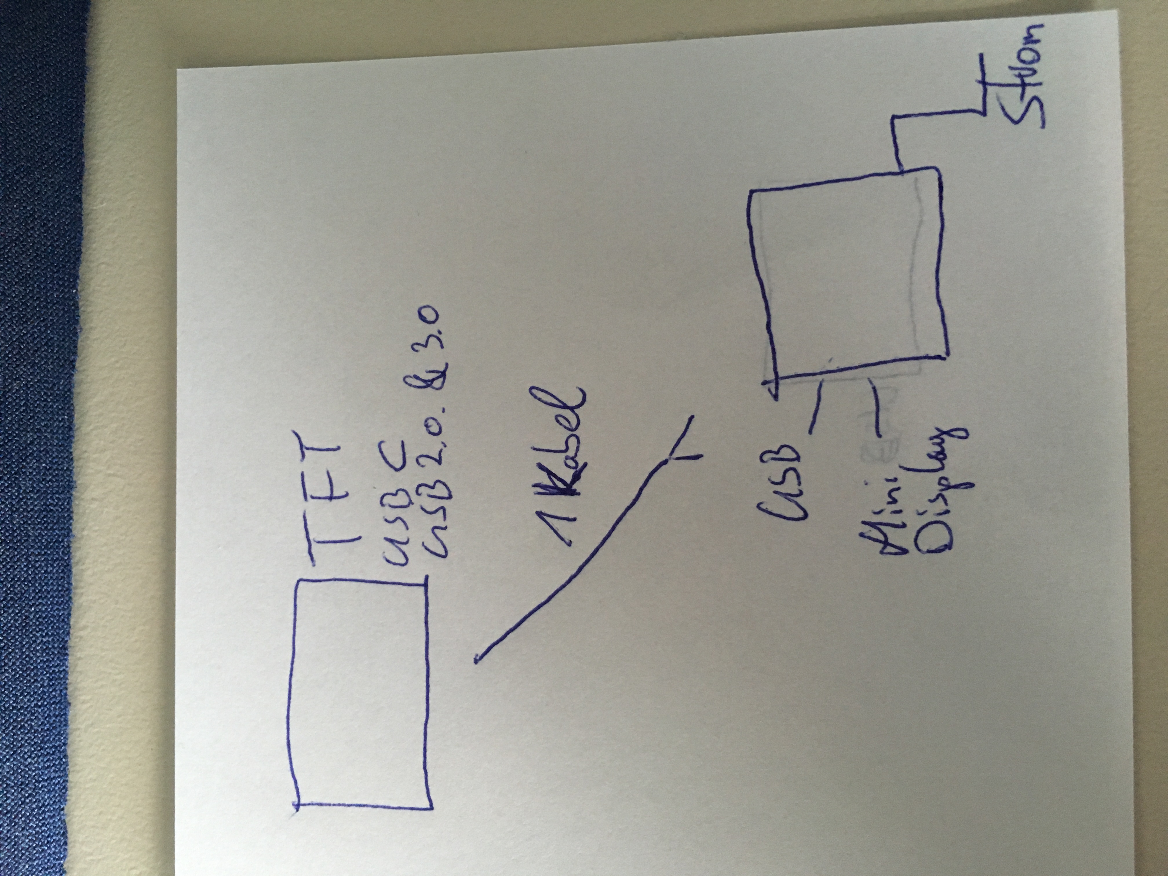

Wie ich das verstanden habe gibt es Monitore mit einem Typ-C Anschluss wo ich kein extra Stromkabel mehr brauche.
Meine Frage ist nun kann ich ein Surface mit so einem Monitor verbinden, ohne den Monitor an ein extra Stromkabel zu geben ?
Surface hat nur Mini-Display-Port und USB.
Ich denke nicht, dass das klappt wenn ich einen USB auf TypC Adapter mit dem Monitor verbinden kann um Bild/Videos zu wiedergeben.

Genau sowas würde ich suchen für mein Surface bzw. dachte es geht auch mit einem normalen USB Kabel und Displayport oder so irgendwie.
so meinte ich es, da der Monitor mit einer Wandhalterung befestigt wäre und IMG_4421[1].JPG ich auf ein Stromkabel verzichten möchte.
