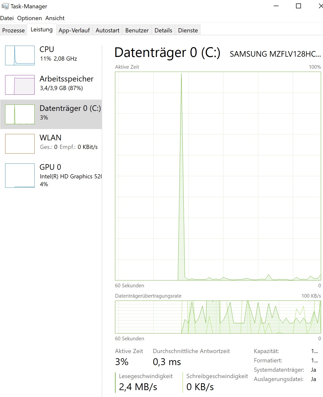

Zu beiden Geschichten noch zu sagen: Wenn ich im Normalbetrieb am Laptop arbeite (Spotify, Thunderbird, 3-4 PDF´s, 3-4 Mozzilla-Tabs, ggf Word- und Exceldokumente bewegt sich die RAM Auslastung bei 70-85%, der Prozessor ist nur selten stark gefordert. Ich habe desweiteren beobachtet, dass die Maus stottert, wenn der Datenträger stark ausgelastet ist (Also ein Peak in der Datenträgerauslastung=Maus hängt rum). Habe vor Monaten schon diesen externen SSD Treiber installiert, welcher die SSD in Schwung bringen soll.
Hier noch ein Screenshot vom Taskmanager zur Veranschaulichung der Auslastungen.

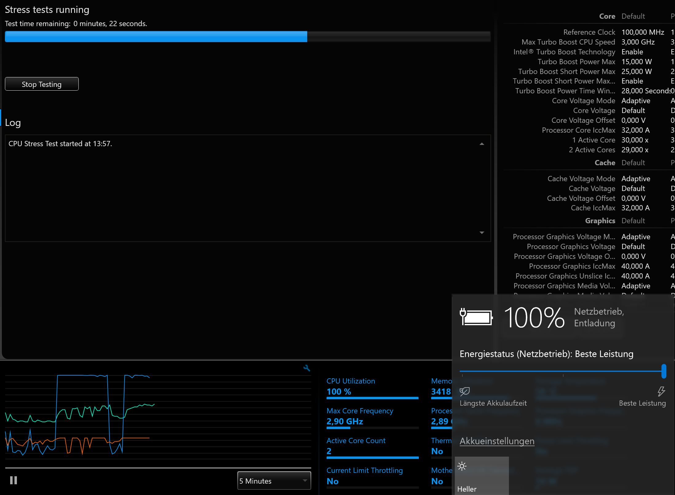

habe mal die CPU einem Stress-Test unterzogen: Maus fängt an zu ruckeln, schlimmer wenn ich noch ein Programm öffne. Energieanzeige zeigt Netzbetrieb mit gleichzeitiger Entladung an, trotz 100%.. Kann doch nicht wahr sein, dass MS ein Netzteil liefert, welches das Gerät nicht ausreichend mit Strom versorgen kann?!:freak:
Siehe Bild.
EDIT: Kann es sein, dass das Netzteil den Turbo-Boost vielleicht nicht mit Strom beliefern kann?
Ich habe selber ein Surface Pro 4 mit i5, aber mit 8Gb Ram. Bei mir hakt eigentlich nichts. Klar hat das Tablet nicht so viel Leistung wie ein Desktoprechner, aber die Maus hängt bei mir nie.
Zum Netzteil: Es ist tatsächlich so, dass dieses bei Vollast die Leistung nicht liefern kann, sodass das Tablet sich diese aus dem Akku holt. Bei mir kommt es aber nur sehr selten bis nie vor.
