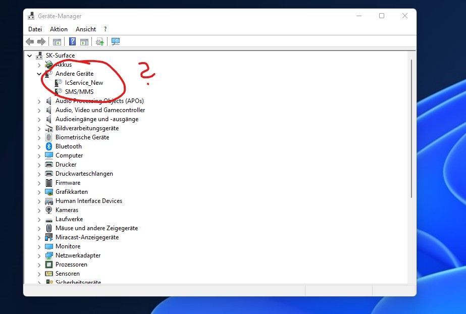

Hat hierfür jemand eine Erklärung?
Du hast vermutlich dein Smartphone mit dem Surface gekoppelt.
Reaktionen: Benj und Avierhundert
