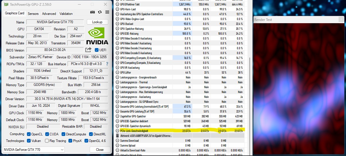

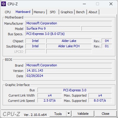

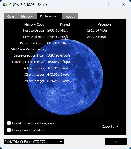

Ich habe seit kurzem auch ein S9Pro mit einem i7-1265U - habe aber das Problem, dass egal was ich mache ich beim PCIe Link Speed auf 2,5GT/s limitiert bin. Ich nutze nur einen externen Monitor, Ausgabe am internen Monitor ist abgeschaltet.
Laut GPU-Z wäre die Anbindung bei den üblichen PCIe 3.0 x4, was eigentlich 8GT/s ergeben sollte.
Habt Ihr eine Idee?

Surface 9 Pro i7-1265U
eGPU PowerColor Gaming Station (DSL6540) TB3 @ external Monitor
Surface Treiber und Firmware wurden aktualisiert (SurfacePro9_Win11_22621_24.062.27401.0)
Die Screenshots wurden mit einer GTX770 gemacht, hatte es aber auch mit einer RTX2080Ti mit selben Ergebnis gemacht.

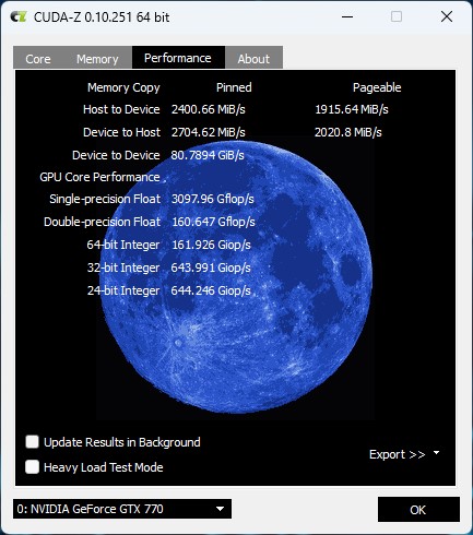

Hi, ja das ist mehr oder weniger normal
Das maximum was bei TB3/4 (Intel) bisher so möglich war ist ~2,7 GBits HostToDevice (meist sogar weniger da auch sehr von eGPU Chip abhängig. Bei AMD USB4 ist etw. mehr mit knapp 3,7 GBit/s). Das Kabel kann auch schnell mal ne Rolle spielen wenn schlechte Qualität.

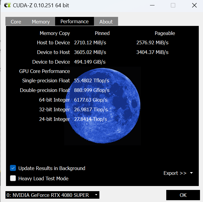

Hier mein Ergebnis mit meinem Surface Pro 9 (i7 1255U) und RTX 4080S (eGPU: ADT UT3G verbaut in einem Razer Core X)
