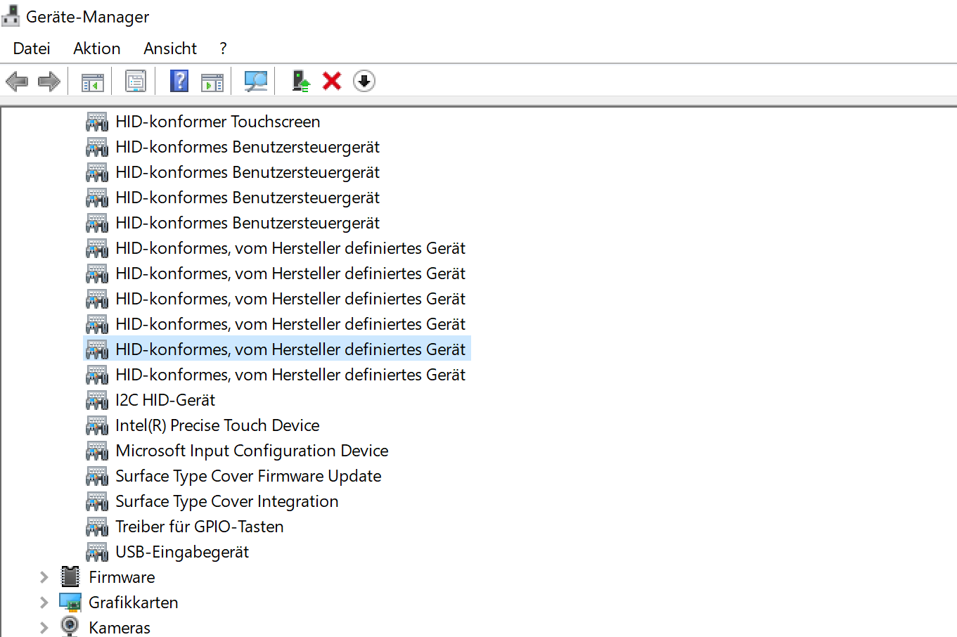

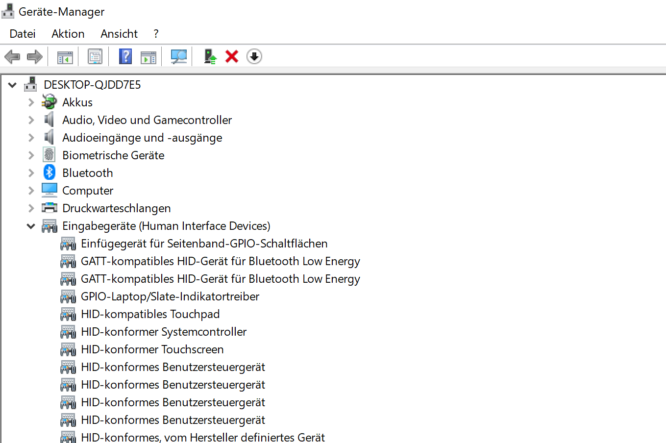

Problem 8 (siehe Link): das sieht bei mir anders aus. Da ich keinen Lust habe das seltsame Verhalten des installierten Screenshot Tools zu ergründen hänge ich hier beide Screenshots an.

Fuer mich sieht es so aus, als waeren keine Treiber installiert ...
Eigentlich sollten die folgenden Eintraege vorhanden sein:
  • HID-konformer Stift
  • Surface Digitizer Integration
  • Surface Pen Settings
Zumindest sind sie auf meinem Surface 4 und ich musste die in der Vergangheit schon ein paar mal deinstallieren (Stifterkennung war frueher verbuggt ...).
Dabei wurden diese auch immer automatisch neuinstalliert ...
Im Zweifel wuerde ich die Treiber mal von MS direkt laden und installieren.
