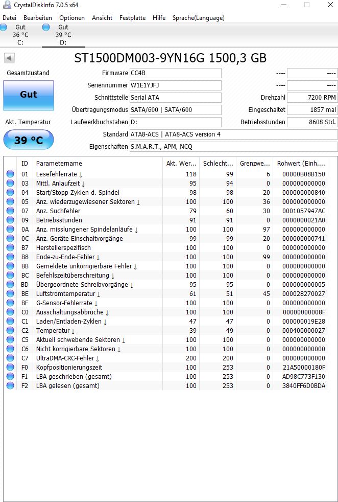

HDDs arbeiten mechanisch, da kann es schon mal Geräusche geben. Poste doch bitte mal den Screenshot von CrystalDiskInfo für die HDD oder HDD, wenn es mehrere gibt, ziehe aber bitte das Fenster soweit auf, dass alle Attribute und auch die Rohwerte vollständig sichtbar sind.

ST1500: 1 Suchfehler (alt), 5 Schreibfehler. Die Platte ist den SMART Werten zu Folge noch in Ordnung.
Nicht vergessen die Datensicherung immer schön aktuell zu halten.

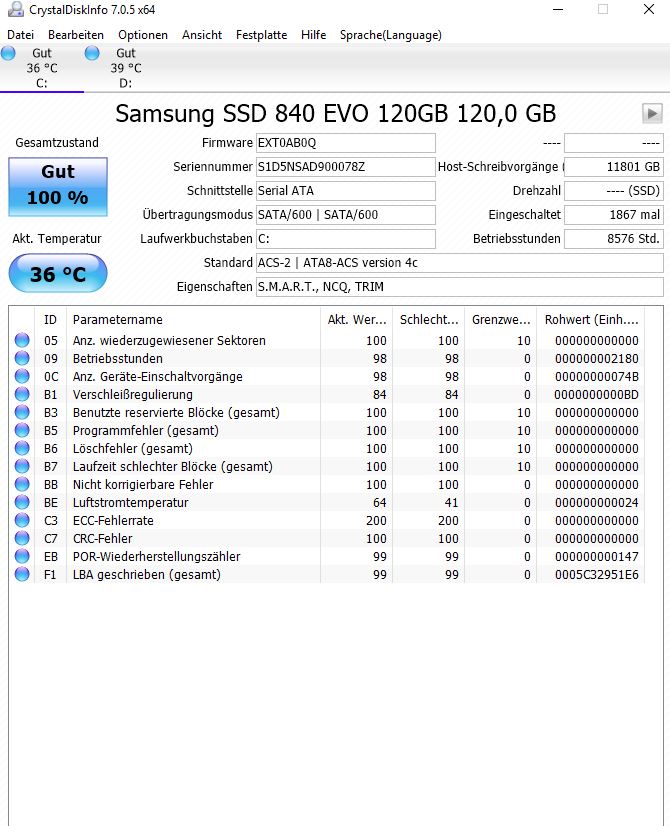

SSD840: Unauffällig.
