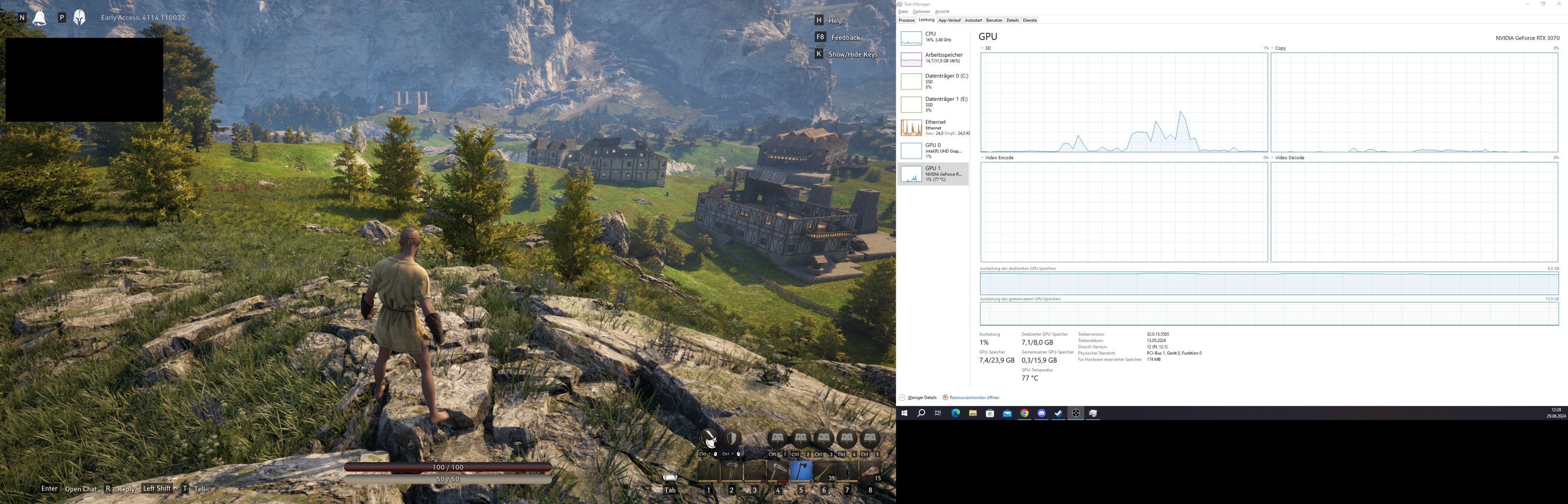

Also wie oben erwähnt hab ich ein surren das vermutlich von der Grafikkarte kommt. Als ich den Rechner kaufte vor ca. 1,5 Jahren gab es keine Probleme. Musste allerdings bereits MB und NT tauschen, da als ich aus dem Urlaub kam der PC einfach nicht mehr starten wollte. Einfach 0 Lebenszeichen. Hatte damals das NT von meiner Partnerin angeschlossen wo der PC weiterhin ausblieb, also entschied ich mich neues MB und NT zu kaufen und es funktionierte wieder.
Irgendwann ist mir allerdings aufgefallen, dass unter Last ein recht lautes surren aus dem PC kam. Dachte zuerst es würde ein Kabel im Lüfter hängen was nicht der fall war. Hab dann, als das Problem grad war vorsichtig Lüfter für Lüfter angehalten und bei der Graka wurde das Geräusch innerhalb von 2 Sekunden so laut, dass ich dachte hier hebt nen Jet ab. Jemand eine Idee was es sein könnte? Geräusche in der Graka machen doch nur Lüfter und Spulen oder?
Hab mal nen Bild angehangen mit dem Task Manager beim Daddeln.
Gruß und schonmal vielen Dank für Hilfe! :)

Auf dem Bild seh ich das Surren bis hierhin

Hast du mal die FPS treiberseitig auf max. Monitor-Bildwiederholungsfrequenz -4/5 eingestellt? Bspw. 140, 160 FPS?

Du hast es richtig gelesen. Ich hielt einen der 3 GPU Lüfter an und das surren wurde in kürzester Zeit so laut das ich doch recht panisch die Anwendung geschlossen habe. Ne habe ich nicht, aber ich schau eben wie ich das mach und mal sehen, ob es Wirkung zeigt. Kann allerdings dauern, weil aktuell ist das surren nicht da, als ich den Lüfter angehalten habe hab ich danach das System neu gestartet und jetzt seit na Stunde die gleichen Anwendungen laufen wie vorher und kein Geräusch.
@Azghul0815
Den Eindruck habe ich nicht das es bei mehr FPS lauter wird. Genauso habe ich nicht den Eindruck das es Spulenfiepen ist. Hatte Spulenfiepen mal bei einem Netzteil und das war es auch eher ein fiepen statt surren. Ich schau gleich mal, das ich die Audio hier einfüge.
@frames p. joule
Kein Limit, aber bei dem Spiel komm ich sowieso kaum über 60 FPS.
Muss nichts heißen, weil bei einigen Games gerne mal "vergessen" wird, die Menus mit einem Limit auszustatten, bzw. an die Monitor-Sync anzudocken.

Hab ich auch schon gelesen. Ich hab bei Steam die FPS (Oben links aufm Bild erkennbar) permanent eingeblendet und im Menü ist das Spiel auf 120 FPS begrenzt. Ja sobald es wieder auftritt werde ich mal genauer horchen. Oder evtl. kurz mal alle 3 Lüfter anhalten? Entsteht da ein schaden? Sonst halt horchen. Dank dir! :)
