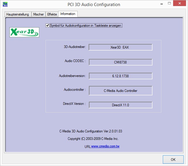

mh eigentlich ne gute Idee, hab ich ehrlich gesagt gar nicht drüber nachgedacht mal zu versuchen obs bei C-Media direkt welche gibt. Nie Gedanken drüber gemacht weil ging ja eigentlich alles immer schon. Hab mal nen Screenshot von dem Tray Interface der Karte gemacht bzw den Infos davon

edit2: so anderweitig neusten treiber besorgt, jetzt hab ich gar keinen bass mehr... es geht nur noch der stereo ausgang. am rear hatte ich immer noch kopfhörer hängen, da kommt jetzt auch nix mehr raus... irgendwer noch ne idee?
