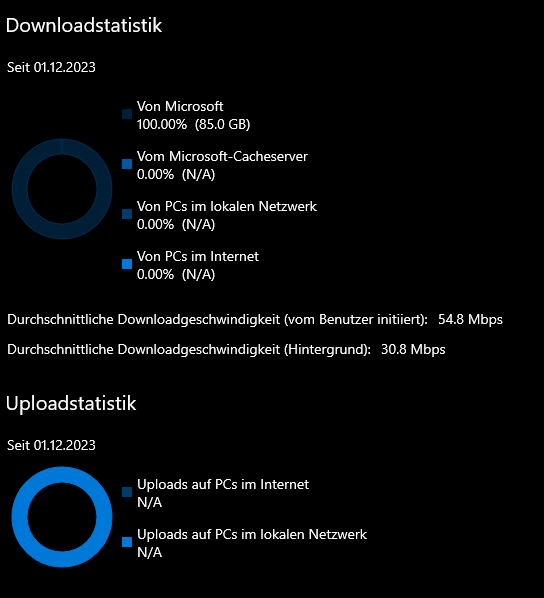

Gehe mal zu Windows-Updates in den Einstellungen. Dann zu Übermittlungsoptimierung.
Ist da ein Haken bei Downloads von anderen PC zugelassen?
Eventuell auch hier unter "Erweiterte Optionen" nachsehen was dort so eingestellt ist, bzw. kann man dort sehen was eventuell bisher übertragen wurde.
ich hab svchost jetzt beendet und die hohe netzwerkauslastung ist weg. Genauso wie "deploy.static.akamaitechnologies.com:http" sehr komisch, da ich keine Windowsupdates gemacht habe. Könnte es daranliegen, das ich mir kurz davor noch meinen Nvidiagrafiktreiber runter geladen habe? Trotzalledem blieb es bis jetzt (20min nach dem installieren) bei einer so hohen auslastungchrigu schrieb:laut tante google nutzt auch windows den akami server um updates zu senden.
Ja ist es. aber nur pc in meinem lokalen NetzwerkF1database schrieb:Ist da ein Haken bei Downloads von anderen PC zugelassen?
Ich weiß nicht in wie fern das etwas zu bedeuten hat, aber vielleicht hast du ja eine Idee ob das normal ausschautF1database schrieb:Eventuell auch hier unter "Erweiterte Optionen" nachsehen was dort so eingestellt ist, bzw. kann man dort sehen was eventuell bisher übertragen wurde.
