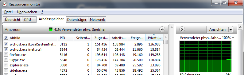

hier auch mal ein screen:

Dein Screenshot ist nutzlos, da geht nix hervor. Da belegt der Dienst doch nur einen ganz normalen moderaten Anteil

41 Prozent speicher belegt ich sehe da nichts verdächtiges.

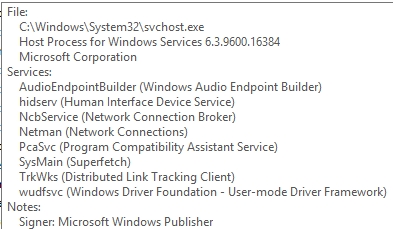

Diese Dienste können daran schuld sein:
Überprüfe dein Autostart und system auf Viren.

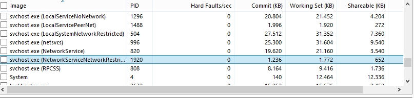

Ist schon was viel. Ist zwar noch im Rahem aber dennoch für den normal Betrieb zu viel.
Da du aber nicht Windows 8 hast, ist mein screenshot mit deinem nur recht grob vergleichbar. Da es sich hier um zwei unterschiedliche Systeme (OS) handelt.

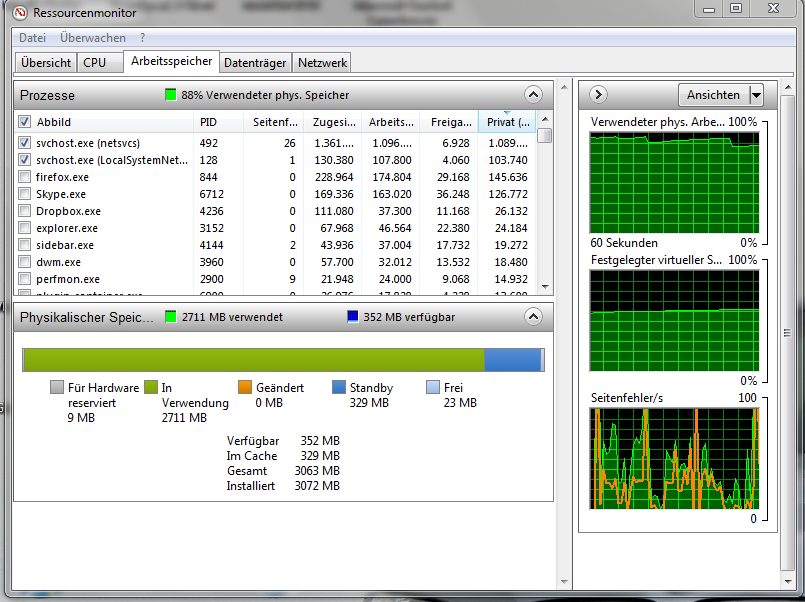

hier ein bild bei dem diese be***issene datei meine ram wieder komplett auslastet...
