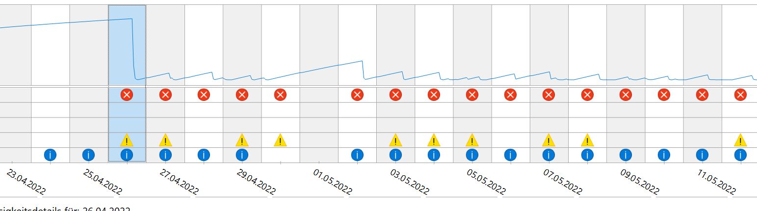

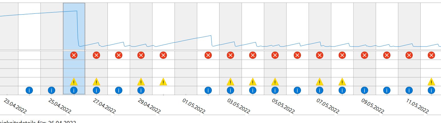

Ich habe im Zuverlässigkeitsverlauf folgende Probleme entdeckt, für die ich keine Abhilfe habe,

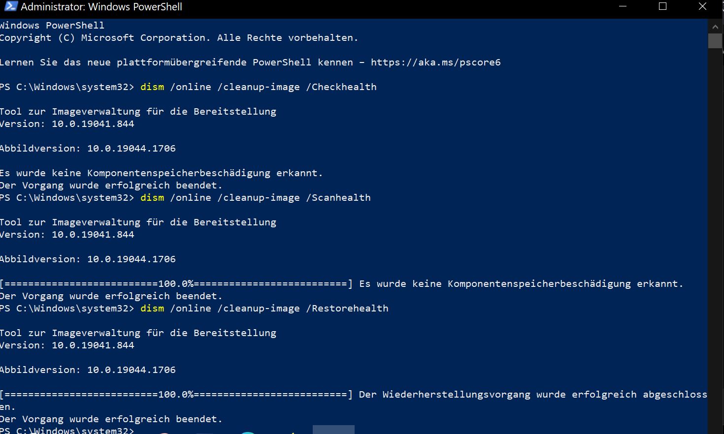

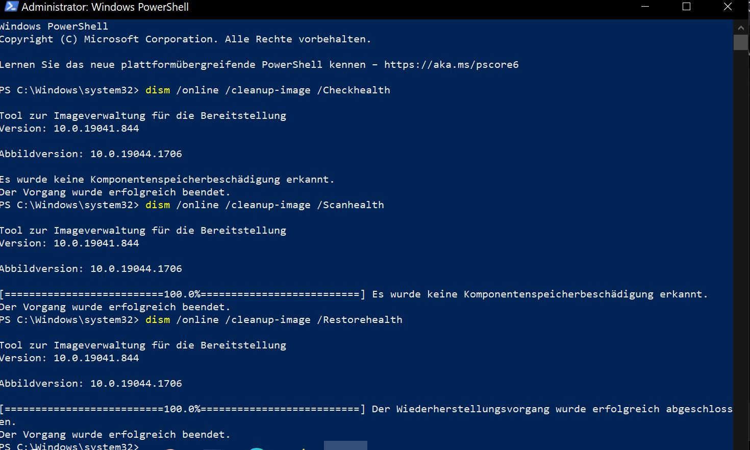

sfc /scannow
chkdsk
1. dism /online /cleanup-image /Checkhealth
2. dism /online /cleanup-image /Scanhealth
3. dism /online /cleanup-image /Restorehealth
Alles ohne Probleme durchgelaufen, "Defender" und "adwcleaner": keine Probleme.

Seit 26.04.2022 quasi minütlich die Ansage:
Name der fehlerhaften Anwendung: svchost.exe_ClipSVC, Version: 10.0.19041.1566, Zeitstempel: 0x1f37eb46
Name des fehlerhaften Moduls: pidgenx.dll, Version: 10.0.19041.1682, Zeitstempel: 0x3388ed7b
Ausnahmecode: 0xc0000409
Fehleroffset: 0x00000000000187ea
ID des fehlerhaften Prozesses: 0x26d4
Startzeit der fehlerhaften Anwendung: 0x01d85974475e4203
Pfad der fehlerhaften Anwendung: C:\Windows\System32\svchost.exe
Pfad des fehlerhaften Moduls: C:\Windows\system32\pidgenx.dll
Berichtskennung: eb9a560f-908b-4761-b194-105f583b7479
Vollständiger Name des fehlerhaften Pakets:
Anwendungs-ID, die relativ zum fehlerhaften Paket ist:

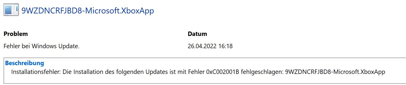

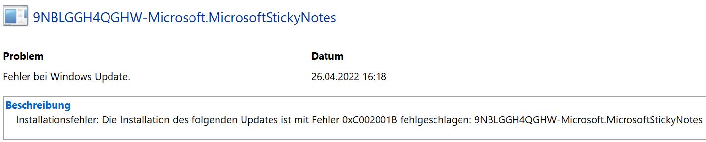

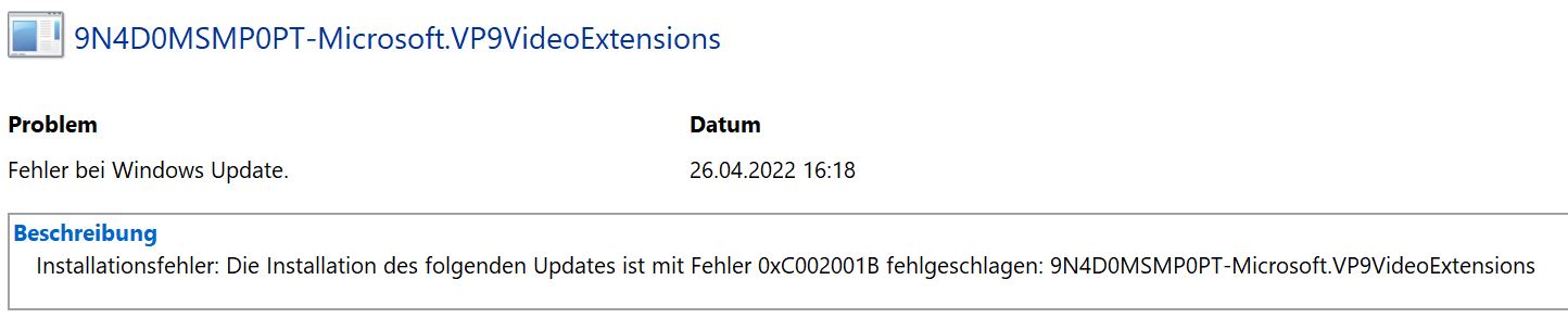

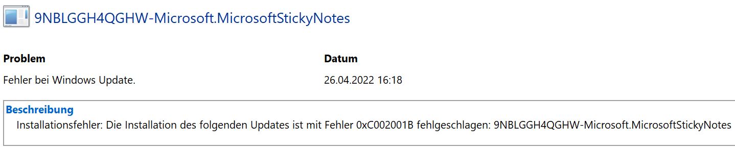

Weiterhin konnten 3x Updates nicht installiert werden:
