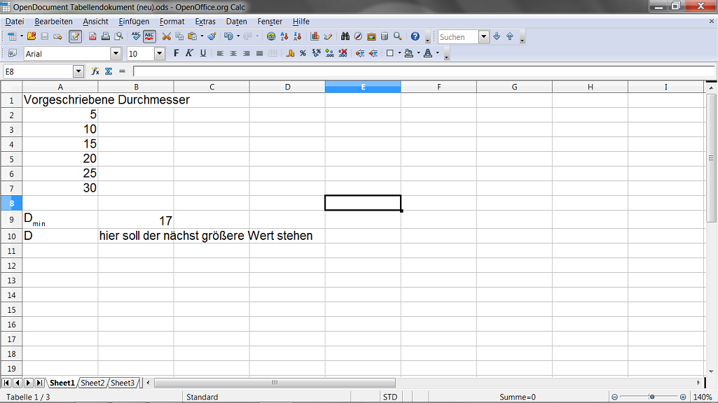

Hätte ich mir denken können, bei meinen schlechten Erklärungen, dass ein Bild mehr sagt als 1000 Worte. ;)

Ich versuche gerade eine Mischung. (Nehme jetzt die Zellenkoordinaten aus dem Screenshot)
Die Wenn-Funktion mit dem Sverweis zu verknüpfen. Leider noch ohne Erfolg...

In dem obigen Screenshot habe ich dann bei B10 folgendes stehen:
=INDEX(A2:A7;VERGLEICH(B9;A2:A7;1)+1)
