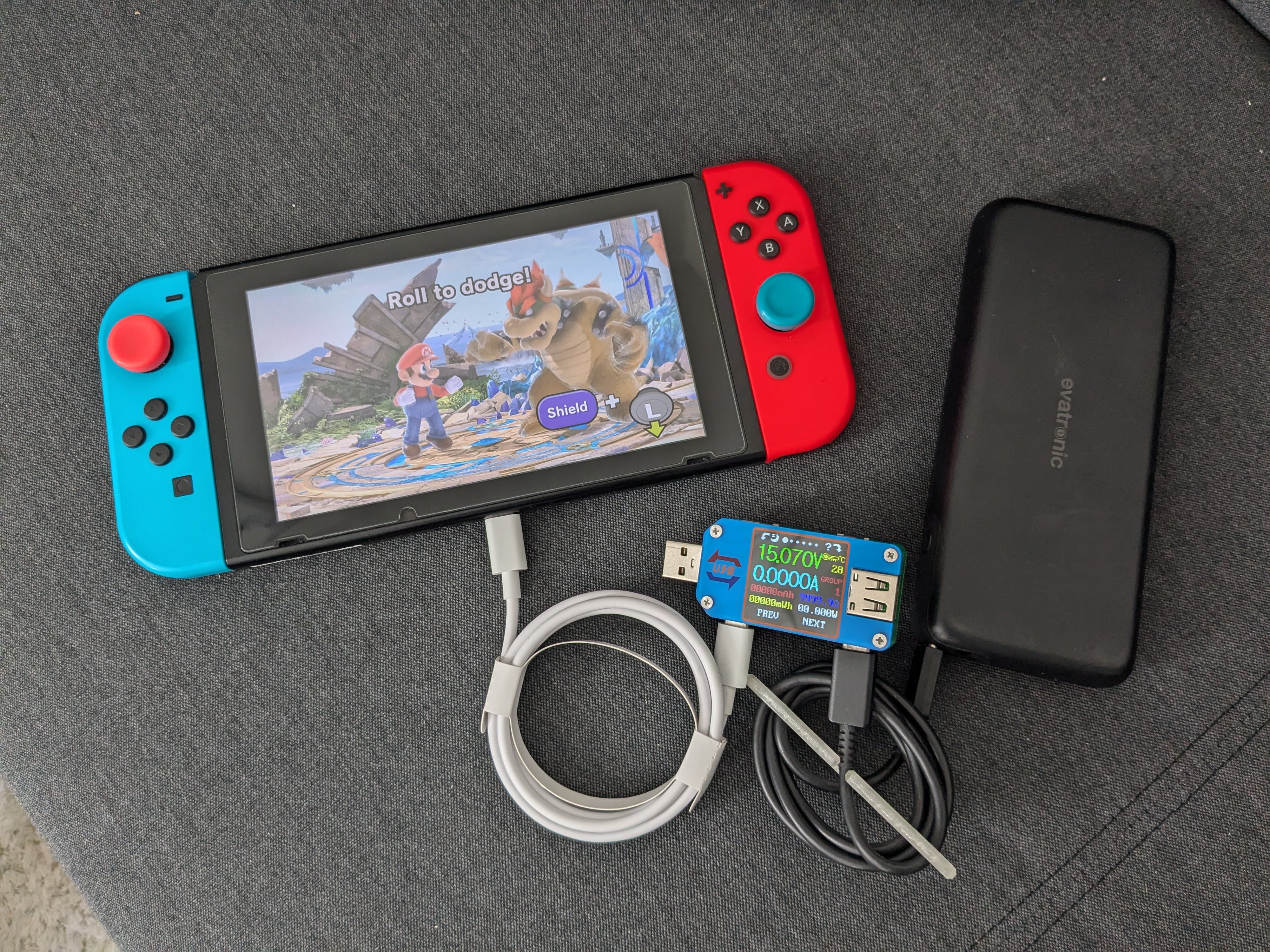

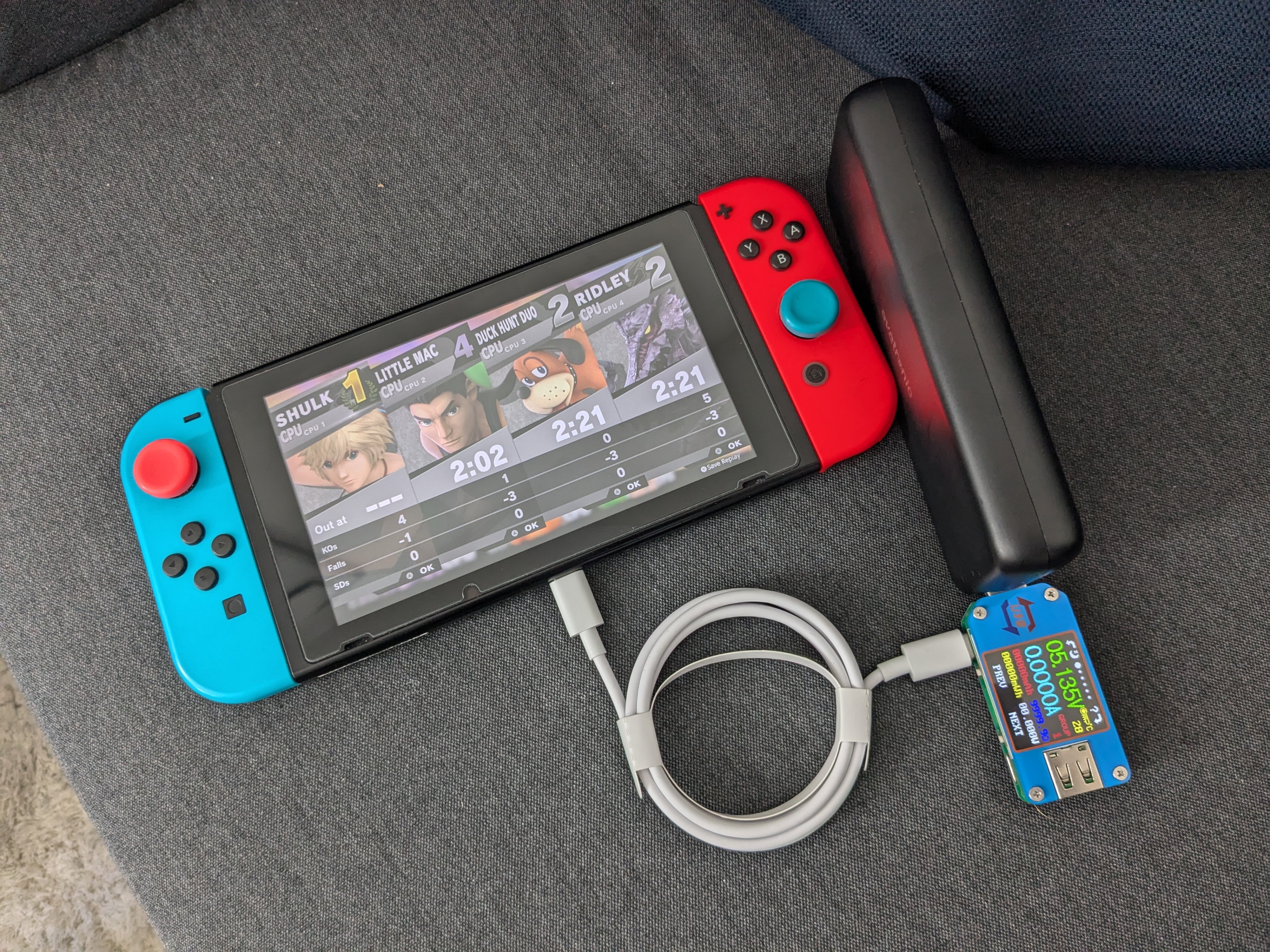

Ich hab meine Switch (2019 Revision) schon öfters mit meiner Evatronics Powerbank aufgeladen und die 15V PD Aushandlung klappt hier einwandfrei. Natürlich taugt das nur als anekdotischer Beweis aber ich denke mit sauber implementiertem PD ist man mittlerweile auf recht sicherer Seite.

Hier eine Ergänzung meinerseits:
Nicht das beste Beispiel, weil die Switch 100% geladen ist und deshalb keinen Strom bezieht, aber die Aushandlung ist einwandfrei.
Problematischer könnte ich mir vorstellen, wenn ein nicht sauber implementiertes Dock die Power-Aushandlung übernimmt anstelle einen ordentlichen PD passthrough zu erledigen. Dann könnte es zu Problemen kommen.

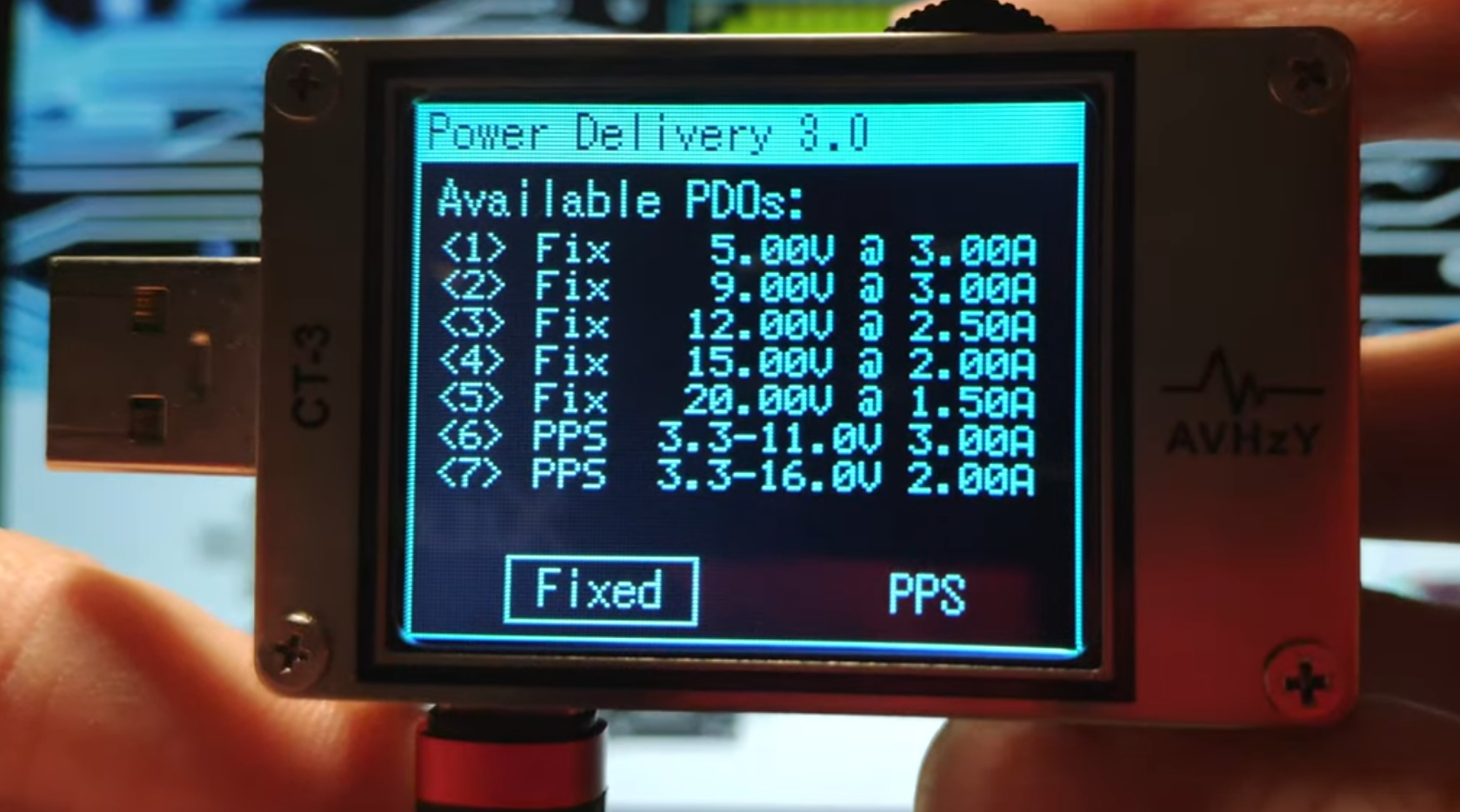

Das einzige Gerät welches mir spontan aus dem Stegreif einfällt welches diese Funktion haben sollte wäre dieses hier
https://www.amazon.de/-/en/CT3/dp/B075QDGV9S/
Schlägt aber auch mit 80€ zu Buche und ich kann keine Gewähr geben dass alles so funktioniert wie es soll.

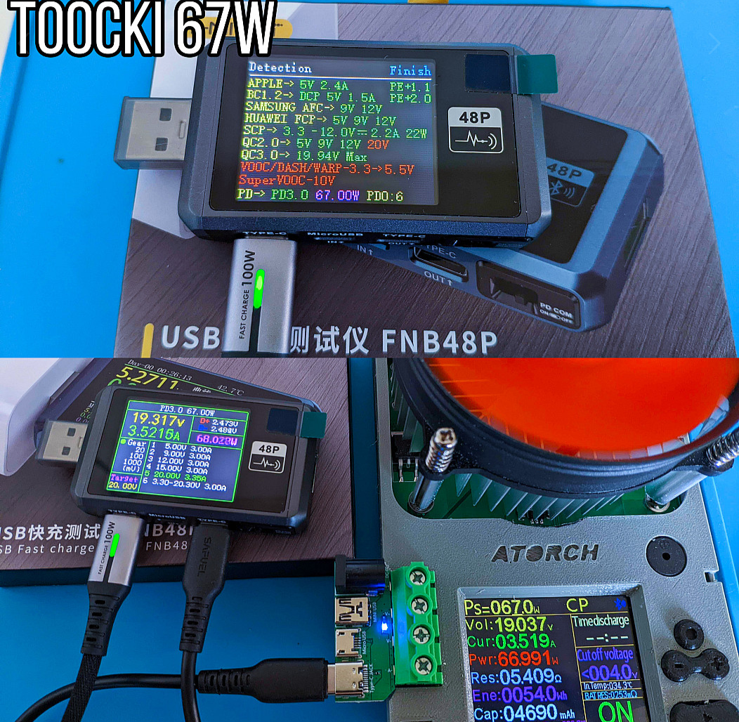

Spawnie112 schrieb:
Kannst du da was empfehlen wo man die PD Aushandlung anschießen kann?
FNIRSI FNB58 (~45€) oder auch die ältere Version FNB48 (~30€) auf Aliexpress. Damit hab ich schon so einige Netzteile ausgemessen und wenn man oft mit USB-PD hantiert, sind solche Tools eigentlich fast ein Muss. Mit einer elektronischen Last lässt sich so zum Beispiel zeigen, ob die Netzteile überhaupt die ausgewiesene Leistung dauerhaft schaffen.
Von Amazon würde ich mir solche Geräte nicht kaufen, da man meistens zu viel Aufpreis zahlt für irgendeinen Noname-Krams. FNIRSI ist in dem Fall der OEM-Hersteller. Ansonsten gäbe es noch Geräte von ChargerLAB, aber die kosten einiges mehr.
