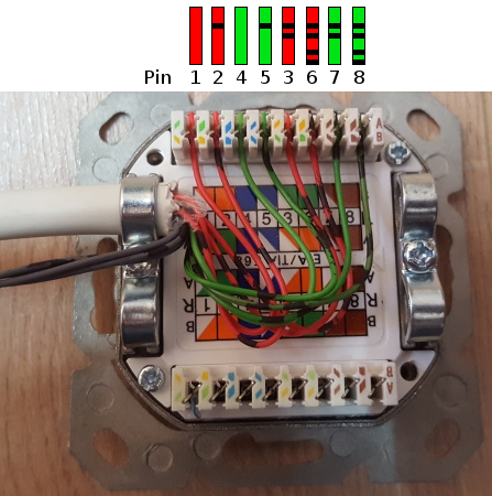

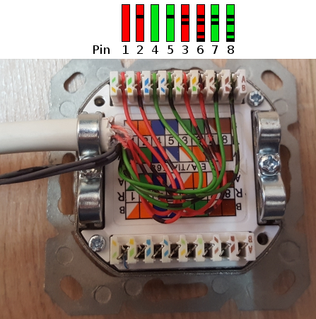

hildefeuer schrieb:Unten eine Auflegehilfe, muss exakt so aufgelegt werden. Die weissen müssen exakt zugeordnet werden. Werden die vertauscht funzt es nicht.
rot und grün einen Anschluss, grau und weiss den anderen Anschluss bei dem 12 adrigem und Zwillingsdosen.

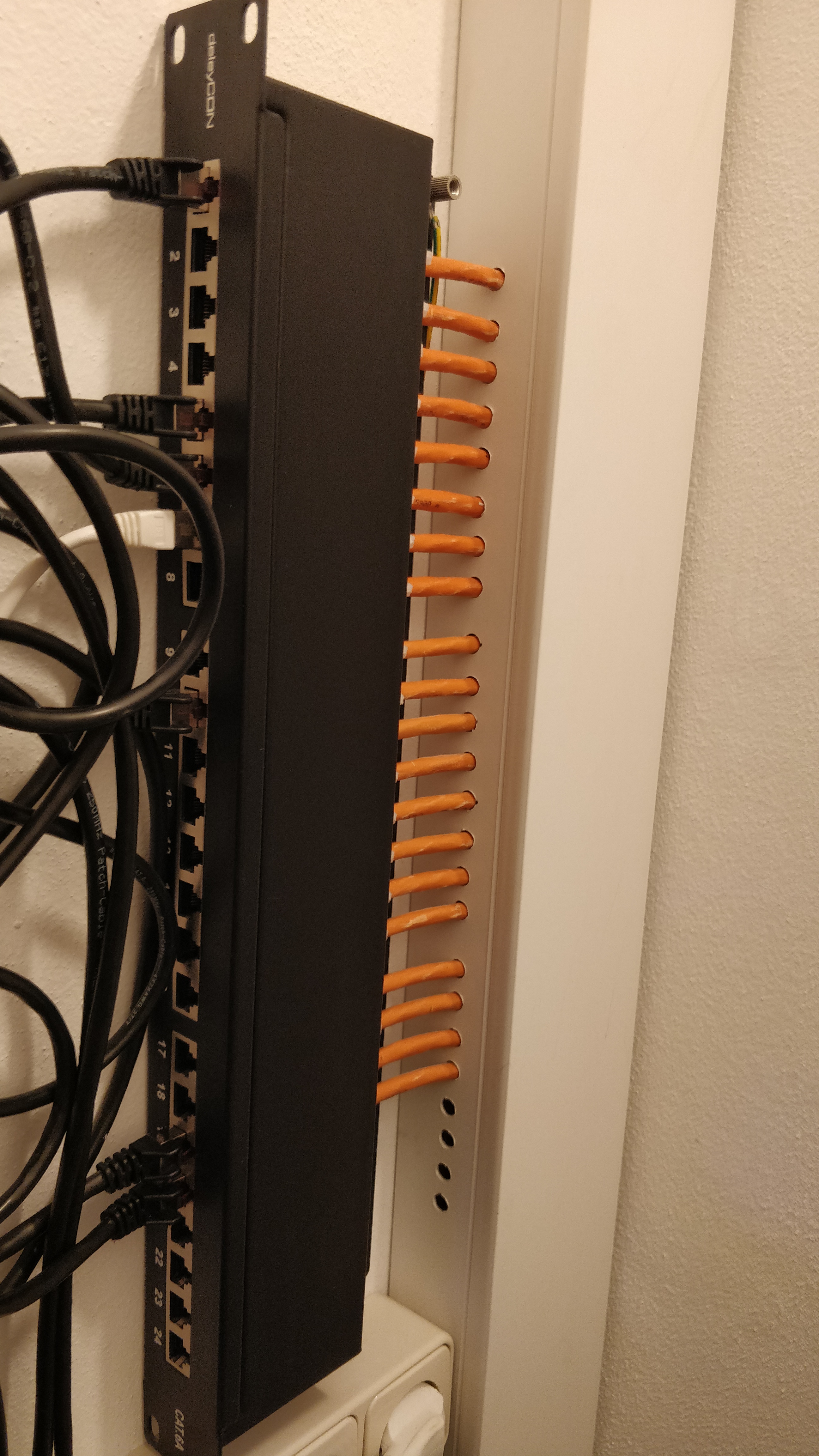

Besorg Dir ein 16er Patch Patch-Panel und setz es neben die APL links, wenn es innen ist. bzw dort wo die Kabel im Haus rein kommen.
Bilder aus https://ngb.to/threads/ethernet-über-netzwerk-und-telefonkabel-praktische-montage-und-
fehlersuche.39749/
Hallo hildefeuer,
du schreibst, dass die Leitungen "exakt so aufgegelgt werden müssen"
Bei dem 20-adrigen Kabel auch grau u. weiß den anderen Anschluss? (oder auch gelb // Achtung: nicht 16 Adern)
Dann auch wie unten rechts bei den rot u. grün, nur zuerst grau, dann weiß, dann wieder grau und dann weiß?
Wie ist die Auflage am Besten?
VG
Dieter
