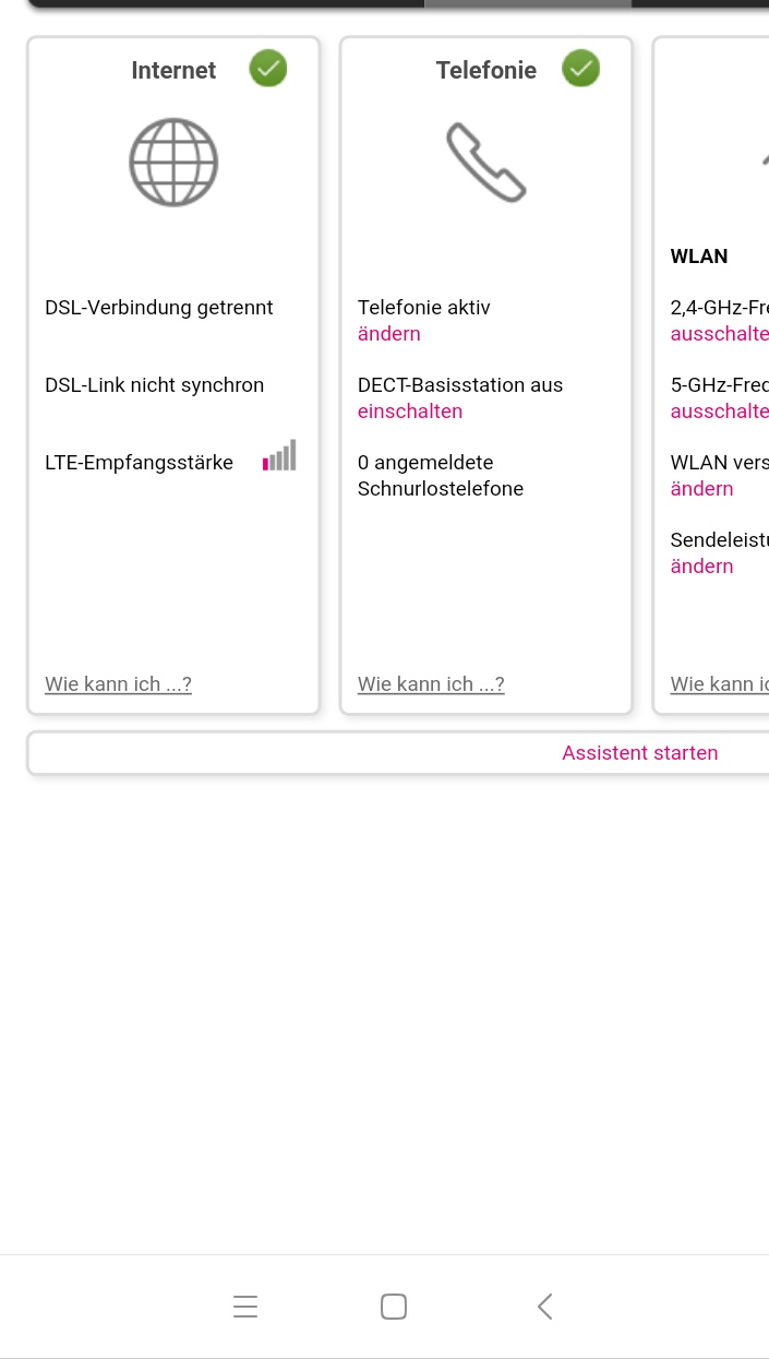

Edit: anbei ein Screenshot vom konfigmenü des Speedports. Da sagt er mir das er kein Internet hat, aber... Ich habe direkt am Router Internet
Du hast Hybrid, sprich über das (anscheinend ziemlich bescheidene) LTE-Netz hast du noch Empfang, deswegen ist es bestimmt so langsam ;-)
Wenn der Nachbar auch kein Internet hat, könnte es sein, dass das MFG beziehungsweise ein/e Netzelement/Linecard auf Providerseite durch den Blitz einen wegbekommen hat.
Reaktionen: Mac_Fly
Das mit dem lte ist logisch (warum kommt man da nicht selbst drauf...). Nur komisch dass der Laptop direkt am Router eine vernünftige Geschwindigkeit zeigt.
Die LTE Verbindung ist gerade so schlecht weil er noch im Keller steht. Entweder wird er auf den Dachboden verfrachtet oder eine Antenne auf den Dachboden gestellt und mit 10m Kabel an den Router angeschlossen.
