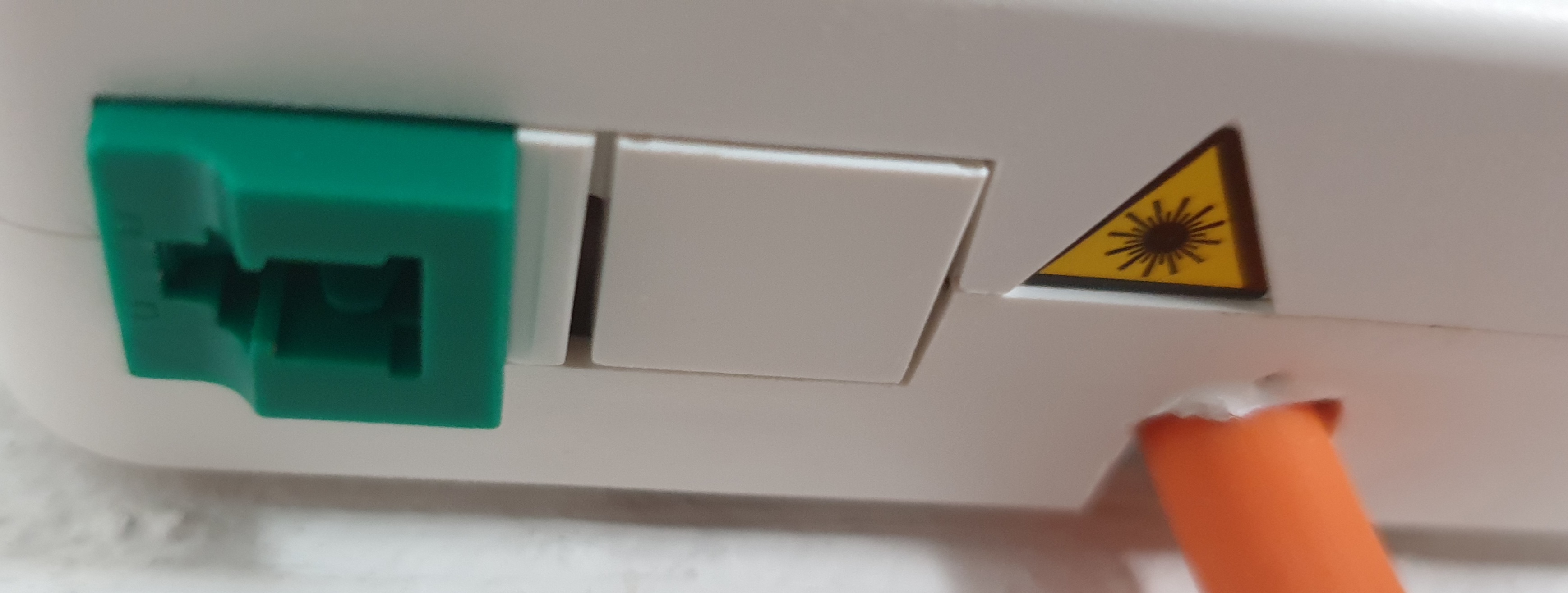

der angehängte Anschluss kommt bei mir im Keller aus der Wand (orange) und hängt dort.
Die beiden angehängten Kabel habe ich vor kurzer Zeit dort aus dem Kelker in unseren Flur hoch verlegen lassen, um mein Router (Speedport Smart 4 Plus) im letzteren platzieren zu können.
Wie ersichtlich ist, fehlt mir ein Zwischengerät. Was kann man hier verwenden? Telekom hat gesagt der Router könne dort direkt angeschlossen werden, möchten wir aber so nicht.
Könnt ihr da etwas empfehlen?

Dies brauchst du dann; Edit: Ist aber schade drum, dein Speedport hat ja bereits ein eigebautes Gf-Modem. Warum wurde denn kein Glasfaser-Patchkabel statt Koax eingezogen? Das wäre in jedem Fall zukunftsfähiger. Jetzt ist alles doppelt gemoppelt und der 2,5 Gbit Port fällt der Nutzung als WAN zum Opfer und kann im Heimnetz keine Verwendung finden... viel investiert und wenig rausgeholt.

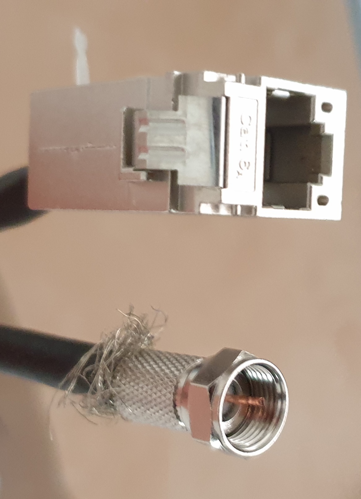

und welcher Amateur hat den Stecker auf das Koax Kabel gemacht?
Reaktionen: up.whatever und .one
@Sw0rD .. warum machst du denn kein großes Foto vom gauen Kasten?
uU hat der auch eine Nummer oder ein Typschild

Vielen Dank, welche Nachteile hat man dadurch genau?
Meinst du das angehängte Kabel zur Verbindung der angehängten Slots?
Grüße
Edit: Bild des Kabels ergänzt.

Du hast 3 Möglichkeiten:
1. Schliess den Smart 4 Plus per Glasfaser an die grüne Buchse des GF-TA an. Da du kein GF vom Keller nach oben gezogen hast und du den Smart nicht im Keller willst, klappt das nicht.
2. Kauf das o.g. Glasfasermodem, schliesse es im Keller an die grüne Buchse an. Netzwerkpatchkabel vom Glasfasermodem in die Netzwerkbuchse im Keller, ob Patchkabel von Buchse an den Smart 4 Plus. Damit büsst du halt den 2.5G-LAN-Port ein und kannst für das Heimnetz nur 1G benutzen.
3. Lege ein Glasfaser-Kabel vom GF-TA bis zu Position des Routers, dort direkt den Smart4Plus per GF anschließen.
Am saubersten wäre Variante 3.
Frage: Was willst du mit dem Koax-Kabel? Wenn du es nicht brauchst, aus dem hoffentlich verbauten Leerrohr ziehen und dafür ne GF einziehen, oder versuchen, beide dadurch zu fummeln, damit du Variante 3 nutzen kannst.

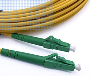

Meint ihr mit Glasfaser-Patch so eins?
Hab mich tatsächlich mit der neuen Technik noch nicht so auseinander gesetzt und gedacht der Elektriker weiß schon was er macht.
Vielen Dank!
Genau so eins wird dazu benötigt.
Drauf achten das es nicht geknickt wird oder einen stoß bekommt.
Am besten ein Leerrohr verlegen wo es drin ist, dann gibt es auch keine Probleme wenn es um eine Ecke geführt wird.
Reaktionen: hhhmmm, Sw0rD und DLMttH
